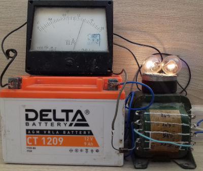

Cyberpapa
#1964
Батарею поставил на заряд.
ЗУ с двумя параллельными космическими технологиями.
Цитата: Branimir от 19 Март 2019 в 17:57Исторический МАХ=16,63v был.
[user]Branimir[/user], я уверен, Вы можете побить свой рекорд, достаточно положить заряжающуюся батарею в холодильник.
