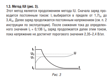

Цитата: Яков93 от 19 Март 2019 в 08:00
А откуда такой сложный метод заряда, кстати?
Вот читаю документацию на АКБ Соненшайн
Страница 8, метод заряда IUI
1-я стадия. Заряд током до 0,35С до напряжения 2,4В на банку.
2-я стадия. Поддержание этого напряжения до падения тока до 0,012С.
3-я стадия. Заряд током 0,012С в течение четырех часов.
Не смог почему-то загрузить PDF-файл сюда, поэтому даю ссылку где можно посмотреть и скачать:
https://kuppol.ru/pdf/sonnenschein-a400.pdf
На стр. 20 МЕТОДЫ ЗАРЯДА пункт 1.3. Метод IUI
с цифирьками...
[user]Яков93[/user], но даже в приведенном Вами отрывке написано про до 48 часов выравнивающего заряда!!!
под напряжением не выше 2,4v/элемент...
Наверное же, пока не наестся???

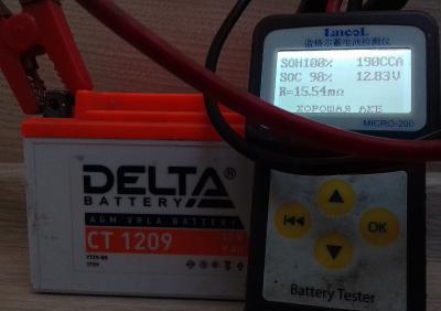

Коллеги. Кто-нибудь может подсказать где находятся перемычки у моей испытуемой ?
Если шурупами удастся законнектиться с перемычками - понаблюдаю за выравниванием банок, опубликую полученные данные в этой теме.
Если не получится - опубликую в теме десульфатации.
Портрет АКБ и Ланкола
На вердикт Ланкола не обращайте внимание (ток выставил с потолка)
Неправильное измерение в режиме Нормальная батарея.
Яков93
http://www.akku-vertrieb.ru/upload/iblock/87d/Instr_-dryfit_AGM_01_2019.pdf
На стр. 19 МЕТОДЫ ЗАРЯДА пункт 1.3. Метод IUI
с цифирьками...
[user]Яков93[/user], но даже в приведенном Вами отрывке написано про 48 часов выравнивающего заряда!!!
под напряжением не ниже 2,4v/элемент...
Как-то Вы вольно трактуете приведенный мной фрагмент инструкции.
Про 48 часов написано "до 48 часов", т.е. это цифра максимальная, а вовсе не требуемая. Это время может быть и меньше.
При этом 48 часов это судя по всему общее время всего заряда IUI, а вовсе не последней стадии I. Про нее сказано отдельно - 4 часа.
Слова "не более 2,4V" Вы почему-то трактуете как "не менее"...
И по Вашей ссылке нет п.1.3, а страница 19 просто пустая табличка  :pardon:
Branimir
#1947
[user]Яков93[/user], спасибо, что поправили.
Извиняюсь, я накосячил (открыл в поиске первую ссылку и кроме похожей первой страницы не проверился).
Теперь исправил ссылку. на стр. 20 в ПРИЛОЖЕНИИ №2 "МЕТОДЫ ЗАРЯДА..." раздел 1.3. "МЕТОД IUI"
И с трактовкой Вы правы, я погорячился.
Но именно осмысливая написанное в этой инструкции я решился увеличить напряжение в этом методе и получил положительные результаты
при серьезном разбалансе.
Практически уверен, что рекомендуемое напряжение выравнивающего заряда здесь не подразумевает больших дисбалансов,
т.к., видимо, полагают регулярное обслуживание не должно довести до сильного разбаланса.

Яков93
Инструкция которую привел я еще гораздо менее строгая, чем та, на которую ссылаетесь Вы.
В "моей" инструкции хотя бы есть какой-то полет для фантазии на тему повышенного напряжения в последней стадии, - не сказано прямо под каким напряжением нужно держать АКБ 4 часа при низком токе.
В "Вашей" же инструкции прямо сказано, что в третьей стадии заряд продолжается "пока напряжение не достигнет порогового значения 2,35–2,4 В/эл.". Не говорится даже, что батарею надо держать хотя бы несколько часов при таком напряжении, по ходу сразу надо отключать, как только 14,4В коснулось.
Может опять инструкция не та?

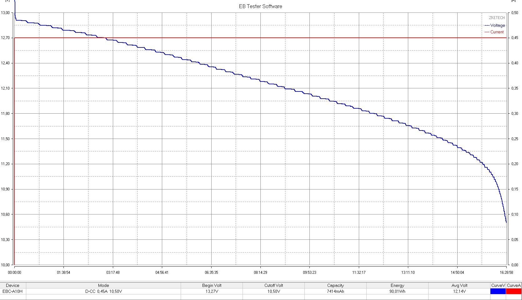

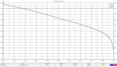

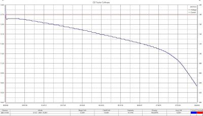

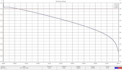

Промежуточный КТЦ акб Delta HR 18-12 2012г, положительная динамика после 2х ктц до 12в есть, пожалуй ещё пару и можно пробовать и 20ч разряд.
Второй подопытный сбавил обороты на втором ктц до 12в, после чего я за сверлился до перемычек и после 20ч ктц сделал замеры НРЦ в банках после 1ч отстоя получил значения
1,792/1,846/1,873/1,903/1,882/1,894, результат ктц под спойлером.
При номинале 8,5ач это 87% от номинала, но судя по НРЦ можно попробовать ещё 2КТЦ до 10,5в 0,1С и при неизменности значений на этом и закончить.
Заряд в обоих случаях после ктц до 12в повремени был от 13 до 15ч.
Последующий заряд 23ч32мин амплитуда 4ампера, КТЦ до 10,5в 0,1С.
Кивая уже вполне здорового акб  :-)

Кстати, идет разряд батареи Delta. Ток 0,1С 0,9А,  прошло 9ч 22 мин, на клеммах 11,11 В. С одного заряда 200 мА, до напряжения 16,23 В, очень глубоко разряженная батарея набрала неплохую емкость.
До касания 10,5 В батарея отпахала 9ч39мин, т.е. отдала почти 8,7 Ач из 9 по паспорту.
