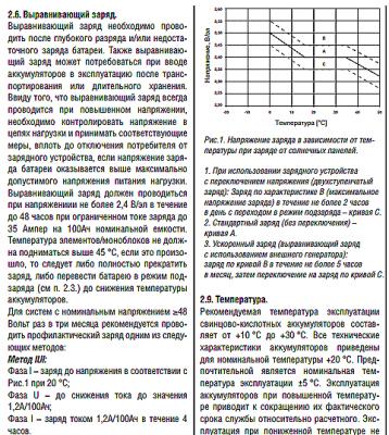

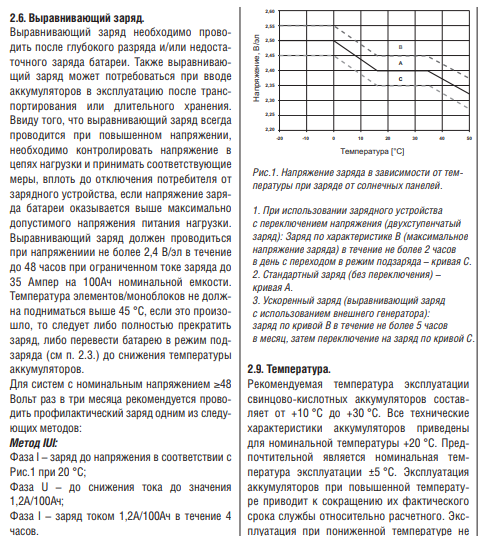

[user]Яков93[/user], я приводил уже
[b-b]описание рекомендуемого метода заряда "IUI" из руководства производителя АКБ "СОНЕНШАЙН" [/b-b]
1. Заряд пост. током от 1,7*0,05C до 3,4*0,05C (т.е. по нашенски это ток 0,085С - 0,17С ОСНОВНОГО ЗАРЯДА)
2. Заряд пост. напряжением 2,27-2,33v на банку (т.е. для 12v-АКБ это 13,62v-13,98v)
до снижения тока до 0,136*0,05C (т.е. по нашенски это до 0,0068С):
для 100Ah-АКБ это = 0,680А
3. После этого - заряд этим током до 2,35-2,40v на банку (т.е. для 12v-АКБ это 14,10-14,40v)
4. АКБ считается заряженным, если зарядный ток не изменяется более 2-х часов и составляет 0,1-0,3% от емкости (т.е. 0,001-0,003С) для блочных
т.е.: для 100Ah-АКБ это = [b-b]0,100А-0,300А[/b-b]
[b-b]ПОХОЖЕ ВАС ЭТО НЕ ЗАЦЕПИЛО...[/b-b]
Яков93
Цитата: Branimir от 18 Март 2019 в 17:05
[user]Яков93[/user], разве это похоже на выравнивающий заряд?
Тем более, конечный ток =2% от номинала...
Сколько же времени такой заряд занимает по Вашей статистике?
ИМХО, при таких параметрах даже основной заряд не может считаться завершенным...
Не, похоже меня не зацепило.
Я вроде обычный алгоритм СС/CV (IU) описал. Ну бывают более сложные с буферными токами, напряжениями и прочее.
ПМСМ для выравнивающего заряда главное довести до верхнего напряжения и там некоторое время под слабым током подержать.
Тот же Соненшайн делает то же самое, доводит до 14,4 (у меня 14,5) держит под слабым током это напряжение некоторое время, потом останавливает заряд.
Можно у меня в МАПе настроить и 3-х стадийный и даже 4-х стадийный (он как раз у меня несколько лет и применялся). Сейчас я включил самый простой двухстадийный.

Branimir
Ну хозяин-барин!
СОНЕНШАЙНЩИКИ они же хрень всякую могут писать...
ИМХО:
1. Пока не произойдет снижения тока до расчетных MIN-величин (компенсирующих саморазряд) АКБ не может считаться заряженным полностью.
Да и исправным-пригодным его нельзя считать, скорее всего.
При вашей настройке окончания заряда при Imin=2% этого выравнивания и не происходит.
2. Если же ток в конце заряда остается продолжительное время завышенным и не снижается до расчетно-малой величины, то - это говорит о наличии проблем в АКБ (дисбаланс, повышенный саморазряд-утечка и т.д и т.п, из того, что отжирает ток...)
И это точный сигнал о неполадках в АКБ!
3. Я провел ряд опытов на новых АКБ и на хорошо поюзанных: убедился, что на беспроблемных АКБ ток в конце заряда падает до мизерного.
А вот на разбалансированных и с высоким саморазрядом на банках, сколько их не держи на заряде - не снижается.
(впрочем, даже после успешной балансировки банок, высокий саморазряд вгоняет такие АКБ снова в тоску уже через сутки-двое под буфером).
4. соблюдение такого алгоритма (как у СОНЕНШАЙН) просто не доводит АКБ до разбаласировки, т.к. при столь невысоком U заряда
начальные поползновения разбаланса просто нивелируются и банки опять ровнехонькие.
5. для исправления бОльшего разбаланса такого U уже недостаточно.
Я тоже вон Сороку целый год читал-да-слушал и никак не мог ни дозарядить свои АКБ до полного, ни отбалансировать банки.
Страшно же! Аж кипит! КАКОЙ ТАМ ВЫРАВНИВАЮЩИЙ ЗАРЯД!!! СенсЭй осудит...
Ну просто уже созрел до покупки ЗУСа...
В итоге на выходе пригодным оказывался лишь 1 из 50шт. АКБ - остальные с 70-80% остаточной емкости и дисбалансом банок никак не хотели исправляться-балансироваться, даже при упорной работе с отстающими банками по-отдельности (при 10-15 КТЦ!!!).
А сейчас, надо же такая массовка-лепота пошла!
Все опыты стали успешными!!!   Картина поменялась кардинально:
Лишь 1-2шт. АКБ из 50-ти в утилизацию, и то по причине повышенной утечки (саморазряда) в отдельных банках
(потому и дисбаланс возвращался у них в буферном хранении при U=13,6v).
Но остальные-то ПУЧКОМ: и балансируются в легкую, да еще и емкость под номинал возвращают!
[b-b]ПРОСТО СОНЕНШАЙН КАКОЙ-ТО!!![/b-b]

Яков93
А откуда такой сложный метод заряда, кстати?
Вот читаю документацию на АКБ Соненшайн
Страница 8, метод заряда IUI
1-я стадия. Заряд током до 0,35С до напряжения 2,4В на банку.
2-я стадия. Поддержание этого напряжения до падения тока до 0,012С.
3-я стадия. Заряд током 0,012С в течение четырех часов.
