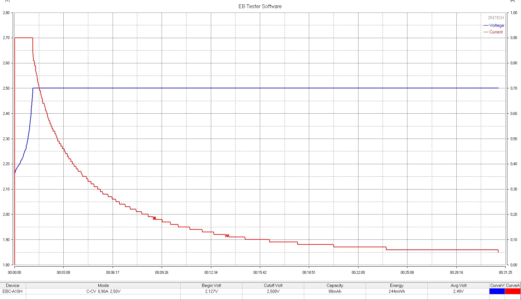

Цитата: Cyberpapa от 17 Март 2019 в 12:50Второй эксперимент с током заряда 100 мА не опубликовывал, т.к. сего тока не хватило для достижения ячейками напряжения 2,7 В и есс-но выравнивание отсутствует.
За 8 суток заряда током 0,1 А
2,62  2,24  2,63  2,26  2,64  2,59 (напряжение дрейфует, но далее не растет)
2,16  2,13  2,17  2,08  2,17  2,15 - после небольшого отстоя.
После чего второй банке дал ток 200 мА - напряжение начало расти и НРЦ выросло.
Т.е. - потенциал у банки был, но 100 мА недостаточно для достижения стадии эквализации.

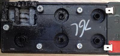

Четвертая банка уперлась. Решил и её дозарядить индивидуально, дополнительно к 100 мА подкинул 220 мА, напряжение незначительно приподнялось и начало сваливаться, дождался провала до 1,84 В.
Вскрыл банку.
Фото сделано в период индивидуального заряда, посему воды очень много.
Четко увидеть место КЗ не удалось, но сетка двух пластин приподнялась и похоже подкорачивала на мостик баретки отрицательной пластины. Сетка трухлявая, без усилий пинцетом удалил сей аппендицит.
Напряжение на банке начало нарастать.
Остальные банки снял с заряда, дождался повышения напряжения на проблемной банке до 2,53 В, прекратил индивидуальный заряд, кинул всю батарею под 150 мА.

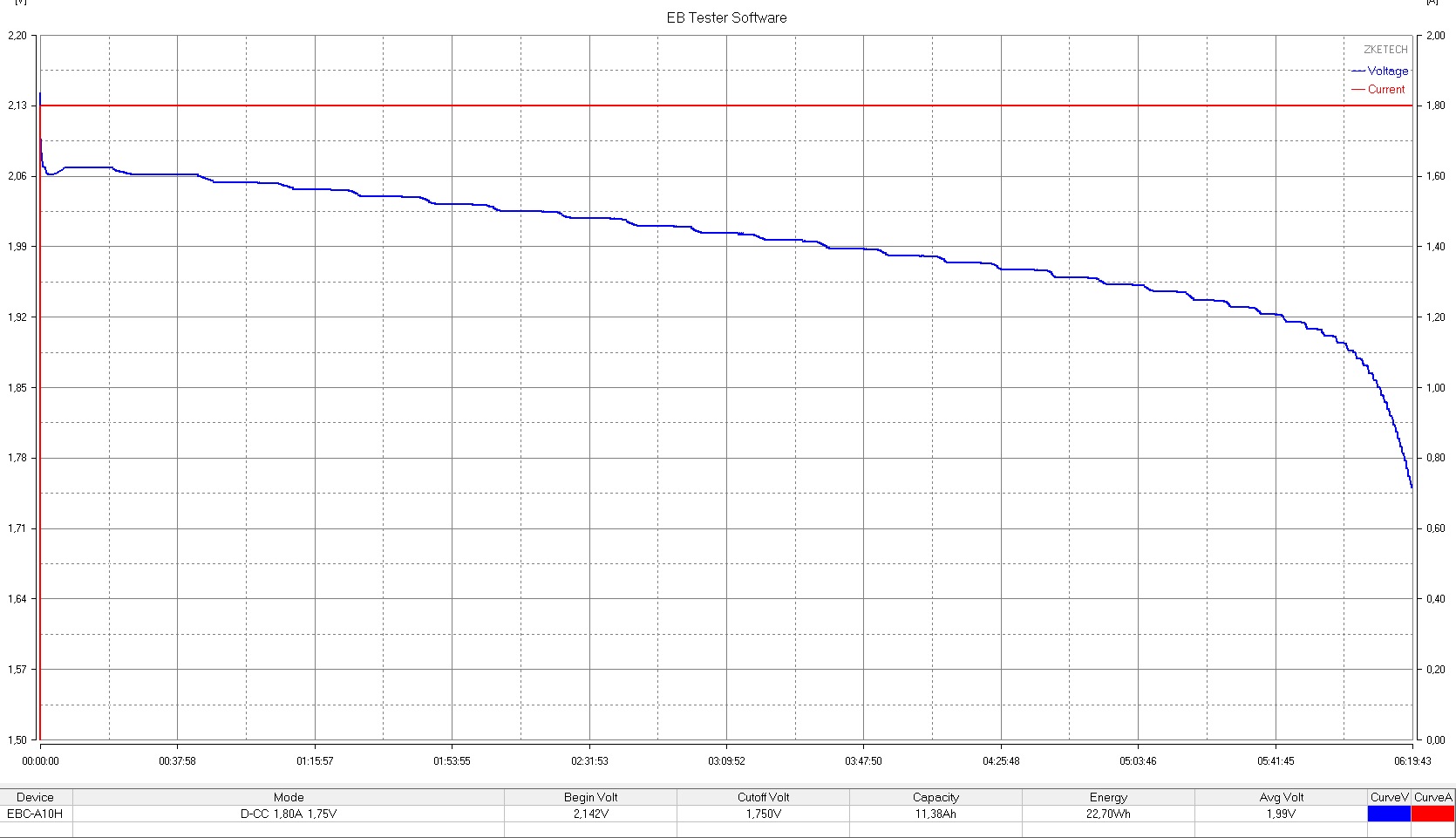

Через трое суток
2,71  2,56  2,73  2,63  2,74  2,69
2,15  2,15  2,16  2,15  2,15  2,15 - 24 ч отстоя.
Батарея трухлявая, в хлам убитая, но НРЦ выровнялось.
Ланкол говорит:
55 CCA 12,83 В 50,50 мОм.

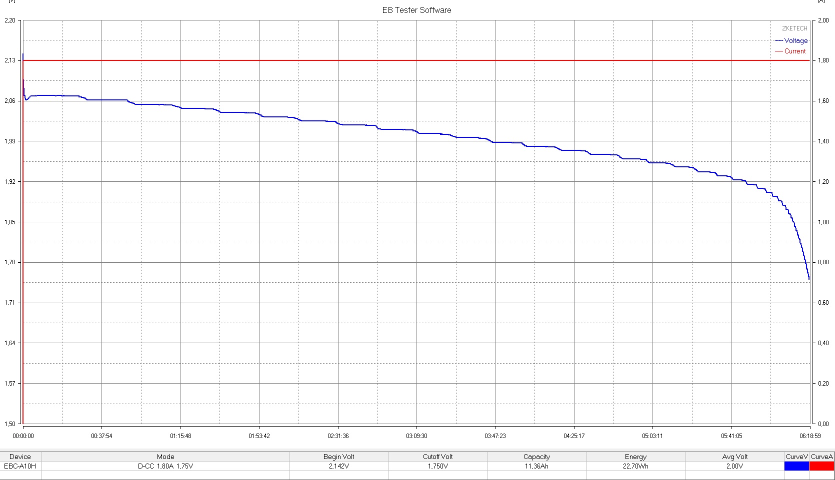

Branimir
#2010
Цитата: Дм. от 27 Март 2019 в 08:18
1. Сами пробовали прикинуть по этому графику, в каких пределах поменяется внутреннее сопротивление заряженной АКБ вследствие увеличения плотности электролита ? Попробуйте оценить.
[user]Дм.[/user], не пробовал оценивать. Мне для этого тямы не хватает.  Если поможете, буду только признателен.
Это лишь мое предположение.
1.Давно подмечаю, что после полного заряда АКБ:
- когда замеряешь тестером сразу, без отстоя, то Rвн завышено (как и НРЦ)
- через некоторые промежутки времени (ОТСТОЙ>12-36 часов) замеры показывают снижение НРЦ, снижение Rвн и рост CCA
[b-b]Чтобы не быть голословным приведу два примера из своих архивных наблюдений:[/b-b]
1А).АКБ б/у 2013г.в. (AGM 7Ah, остат. емкость 5Ah) : 25.08.2018 был заряжен током 0,1С до 14,7v и до снижения тока ниже 100мА

Vova_n
Второй подопытный дельта 18ач 2012г резко упал в ёмкости (13,75ач) и прибавил в Rвн с 20,3мОм до 27,86мОм.
Что бы понять в чём именно дело, после заряда и 3суток отстоя проверил НРЦ банок.
Получил "-" 2,12/2,15/2,15/2,15/2,14/2,15"+". В крутил шуруп и проверил самую низкую по НРЦ банку до зарядом до 2,5в на банку, дабы понять, это не до заряд или банка разрушается.
Получил график.
Не до зарядом учитывая 3е суток покоя не пахнет, значит вероятнее всего второе - бака своё отжила.
Но для теста проведу отдельно пару КТЦ разряд/заряд этой банки, вдруг я ошибаюсь.
Заряд CCCV ступенчатый 2,5а до 2,26в с падением тока до 0,5а, далее 0,9а до 2,36в с падением тока до 0,25а и 0,25а до 2,5в с падением тока до 0,05а.
Посмотрим выправит ли это ситуацию.

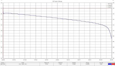

Vova_n
Провёл два заряда и КТЦ, результат не радует.
Первый.
Второй.
Ёмкость стоит на месте, а Rвн подрастает с каждым КТЦ.
На этом с акб закончил, пойдёт в утиль.

здравствуйте, товарищи знатоки. Хочу поделиться проблемой. У меня АКБ Black Horse, 90 А\ч. Ему всего год. Он почти не работал. Т.е. я им пользовался где-то раз в неделю по часу. Он стоял на тракторе для стартера. Точнее их два стояло, но проблема только в этом. В общем попробовал я их зарядить, ток был низкий около 3 А. Один зарядился, после отстоя был  12,8. Другой, тоже зарядился, до 12,7. Но я заметил, что через неделю напруга н а нём стала падать. Полез ареометром, 1 банка 1,05 2-5 банки примерно 1,27, 6 банка 1,1. Думаю поставлю я его на длительную зарядку, током 0,01 С. Поставил, неделю заряжал. Толку нет. Попробовал потом покипятить его током 3 А. Короче докипятился, 2-5 банка уровень электролита упал до верхнего края пластин. Но 1,6 банки плотность не изменилась, кипения не происходит. Долил я дистиллированной воды в 2-5 банки, померил через два дня плотность, 1,15 - 1,2. Поставил опять на зарядку. Довёл примерно до 1,25. Но 1 и 6 банки по прежнему не берут заряд.
Итак вопрос, засверливаться и отдельно гонять 1 и 6 банку?
Повторюсь, АКБ почти новый, глубокого разряда вроде не было. В сумме этот АКБ отработал меньше месяца.
Понимаю, что нарушил многие рекомендации по восстановлению АКБ, но не судите строго...
