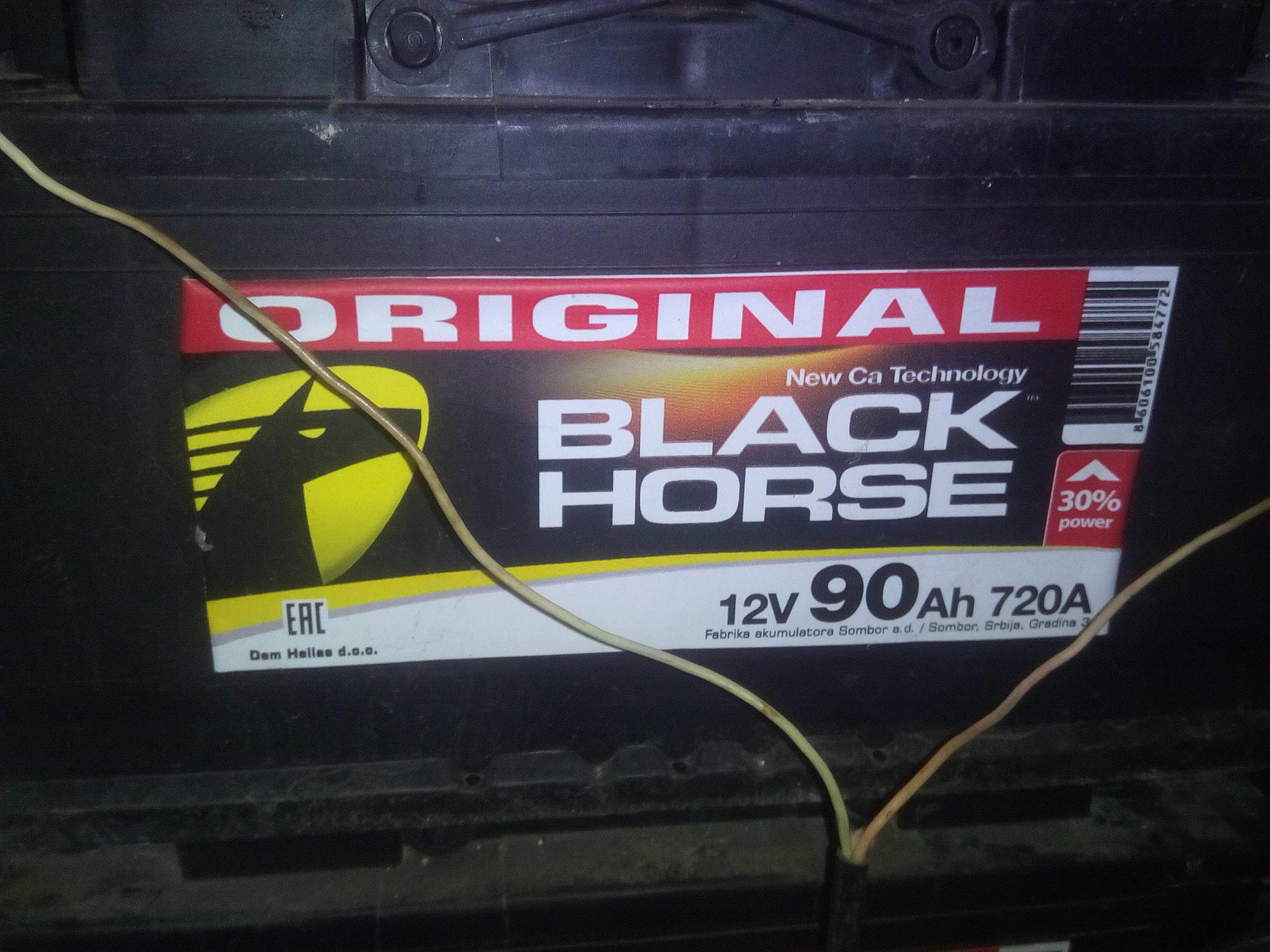

Цитата: eretic от 02 Апр. 2019 в 04:45АКБ Black Horse, 90 А\ч. Ему всего год. .. пользовался где-то раз в неделю по часу..  заряд током  около 3 А...зарядился, до 12,7. ..через неделю напруга на нём стала падать.
1 банка = 1,05,    2-5 банки = 1,27,    6 банка  = 1,10 .
Думаю поставлю я его на длительную зарядку, током 0,01 С. неделю заряжал. Толку нет. Попробовал потом покипятить его током 3 А. Короче докипятился, 2-5 банка уровень электролита упал до верхнего края пластин. Но 1 и 6 банки плотность не изменилась, кипения не происходит. Долил я дистиллированной воды в 2-5 банки, померил через два дня плотность, 1,15 - 1,2. Поставил опять на зарядку. Довёл примерно до 1,25. Но 1 и 6 банки по прежнему не берут заряд.  Итак вопрос, засверливаться и отдельно гонять 1 и 6 банку? Повторюсь, АКБ почти новый, глубокого разряда вроде не было. В сумме этот АКБ отработал меньше месяца.  Понимаю, что нарушил многие рекомендации по восстановлению АКБ, но не судите строго...

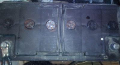

eretic
#2019
вот такой АКБ
Замерил сегодня плотность, 1 и 6 банка - 1, 00. Остальные 1,27.
Как это понимать.
Общее напряжение 10,5 В. Неужели крайние банки в КЗ?
Да и с чего бы? Эксплуатировались бережно.
Короче, я так понял, надо попробовать методом 3 электрода всё промерить. Только я не понял почему именно электрод должен быть из припоя?
А нельзя взять кусок меди и облудить его. В принципе  у меня есть пруток припоя диаметром 7-8 мм.
Где правильно сверлить, и каким диаметром. Я так понял напротив электродов.

Цитата: eretic от 02 Апр. 2019 в 23:18Где правильно сверлить, и каким диаметром.
Не надо ничего сверлить, всё сделаете через пробки. [user]UriBas[/user], вам дал ссылки как применять метод третьего электрода.
Хранилась при нормальной температуре, или крайние банки могли периодически замерзать/оттаивать ?
UriBas
Цитата: eretic от 02 Апр. 2019 в 23:18Замерил сегодня плотность, 1 и 6 банка - 1, 00. Остальные 1,27.
Как это понимать.  Общее напряжение 10,5 В. Неужели крайние банки в КЗ?  Да и с чего бы? Эксплуатировались бережно.
Если напряжение на АКБ плавно свалилось (без нагрузки) до 10,5 В  после заряда, то это плохо.. похоже на КЗ.  Такое вполне могло быть, если в АКБ одна или несколько банок были в разряженном состоянии и на морозе электролит в них замерз, что могло вызвать разрушение или деформацию пластин. Возможно в банки, каким-то образом, попали "мусор-грязь" при отвинчивании пробок, что вызвало повышенный саморазряд.  (Или как предыдущие АКБ умерли под дождем?)
