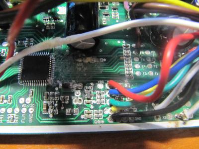

Доброго времени суток. Помогите включить рекуп и круиз. Контролер предположительно поларис (как на фотке у веломастеров по ссылке выше) Круиз я так понял это Q на GND. А вот Х у меня включает эл. тормоз, вел останавлевается как вкопанный, НО ток в батку не идёт. Еще не допонял что такое YBS, как оно связано с регеном?
Заранее благодарен.
Кутас
Jeca
Тормоз включается сам или через тормозные ручки?
YBS чем не понятен, включил и пользуйся.
Кутас
Тормоз включается при нажатии на тормоз. :-) т.е. замыканием концевика в ручке. (X на GND).   YBS- Что значит включил и пользуйся?? Что это за функция такая??

#106
[user]Jeca[/user],  Вы на домной издеваетесь? (Л С) Что ваше сообшение вооще означает? Я вообще совета просил.
Стоянка А3
Точки залепил, завтра проверю вашь стёб >:D
MaF
Вам там отличную ссылку дали с маркировкой точек,ага.
