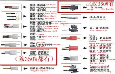

Нет. Есть велы у которых контакт на ручках тормоза в момент торможения замыкается на +питания(+48в, скажем), а не на 0в, что более распространено. Вот для них этот вход и есть. Если на него подать +48в, то контроллер выключает двигатель.
Кутас
[user]av404[/user], ручка тормоза замыкается на массу, очкую подавать 48V.
crond
 У вас есть обычный тормоз он несёт ту же функцию как и НН (только легче в понятии сути). Вам не надо подключать НН - он работает со штатной проводкой скутеров, у которых по массе идёт минусовой провод и лампа стопсигнала одним проводом подключена к массе (где-то там далеко сзади), а второй провод от лампы параллельно идёт в 2 места:
1). Через "лягушку" (тормозную кнопку) на плюс аккумулятора.
2). В контроллер на НН
Когда замыкаем тормозною кнопку зажигается лампа стопсигнала, на лампе появляется напряжение батареи и на входе НН тоже появляется напряжение батареи.

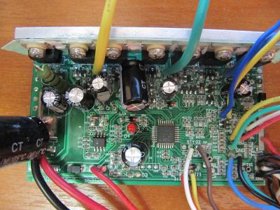

[user]crond[/user], Такие фотки помогут найти круиз?
crond
Был у этого продавца подобный контроллер судя по экспликации проводов
Ваш   -  http://item.taobao.com/item.htm?id=38294733114
Другой-http://ru.aliexpress.com/store/product/48v-60v-w-64v-500w600W-12-tube-intelligent-dual-mode-electric-bicycle-controller/1164021_1891379345.html?isOrig=true#extend
в кривом переводе между тремя языками - написано что газ держать 8 секунд и потом нажать кнопку и можно отпустить газ, только вот не упоминается о цветах проводов.
Темп - может не температура, а поддерживать определённый темп?
P.S. На ваших картинках не вижу EABS и НН, значит и других нужных проводов могу не увидеть...

Фишка с тремя проводами. Может пасс?

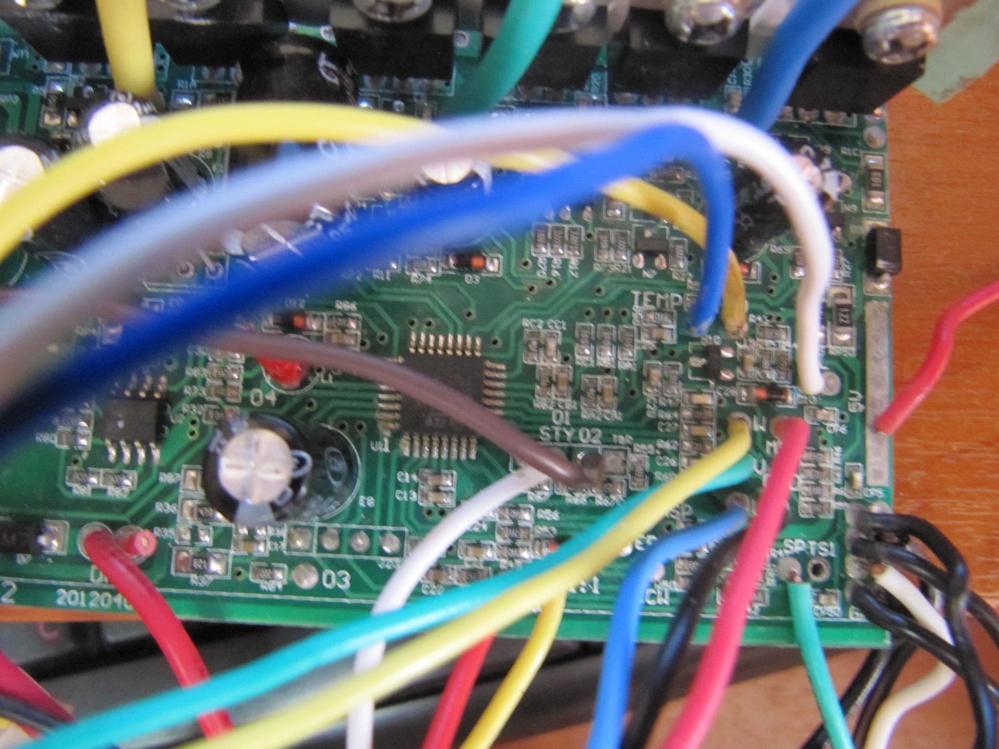

Кутас
av404
Самый последний - круиз
А два белых - не душилка, а, как я и думал, программирование фаз
В общем, все обозначено
Кутас
[user]av404[/user], На белые сам думал душилка, ай нет. Подскажи(те) справа сверху и второй снизу-ху есть ху?
av404
Кутас
С контролером разобрался. Благодарю всех за помощь.

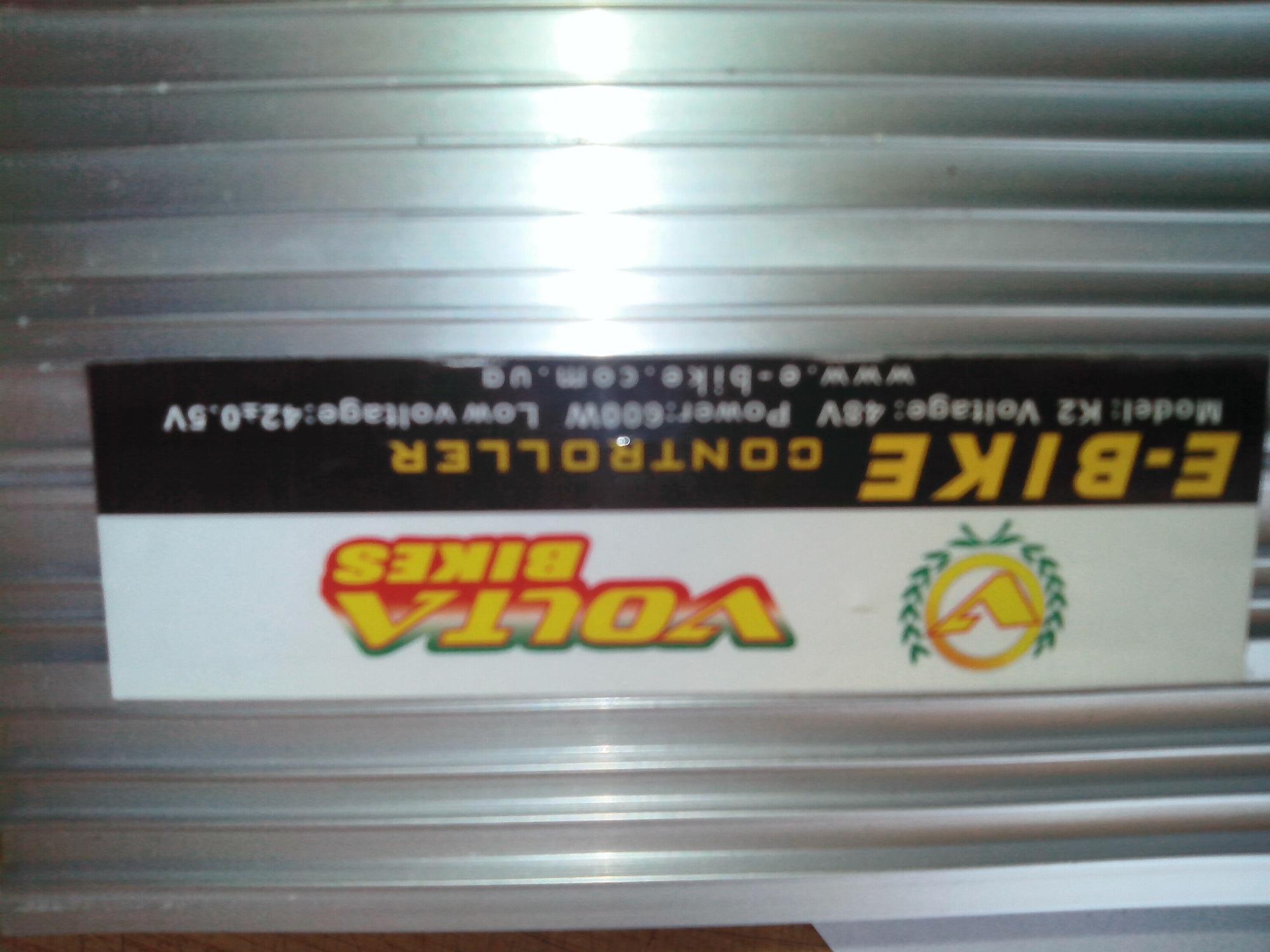

Может кто поможет  найти в контроллере VOLTA 48V 600W точку подключения рекуперации, в постах выше ничего не нашел,  да и по форуму так-же искал.
rzaviy
[user]mvi5[/user], а чо на Вольту не позвонить? Фигасе,земляк.

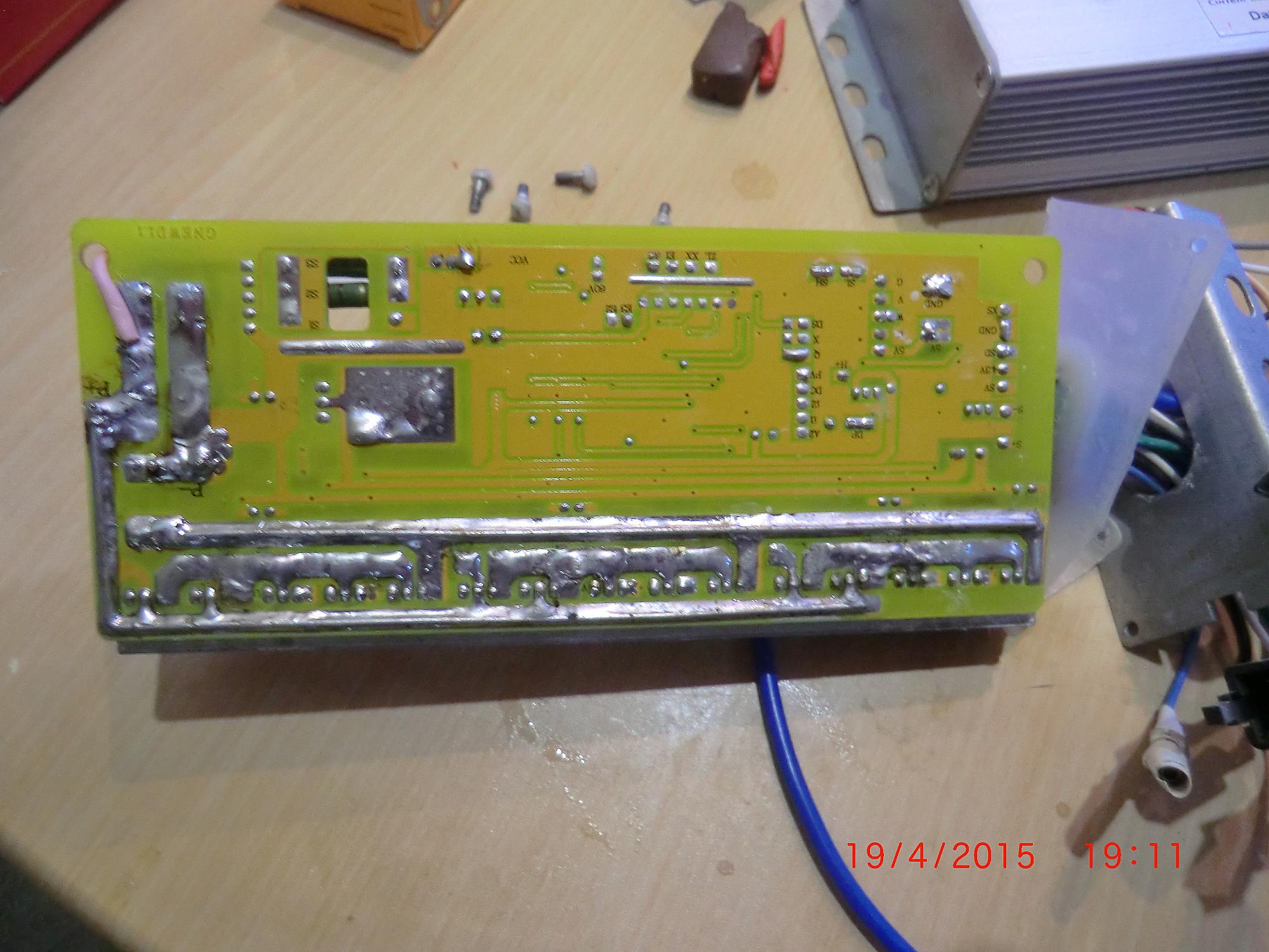

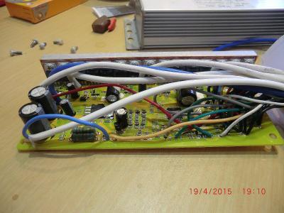

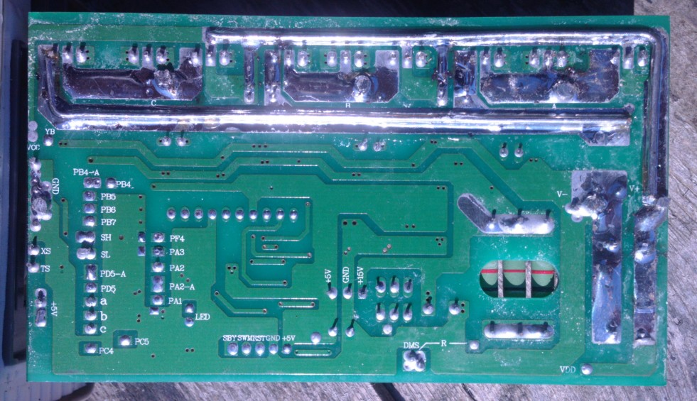

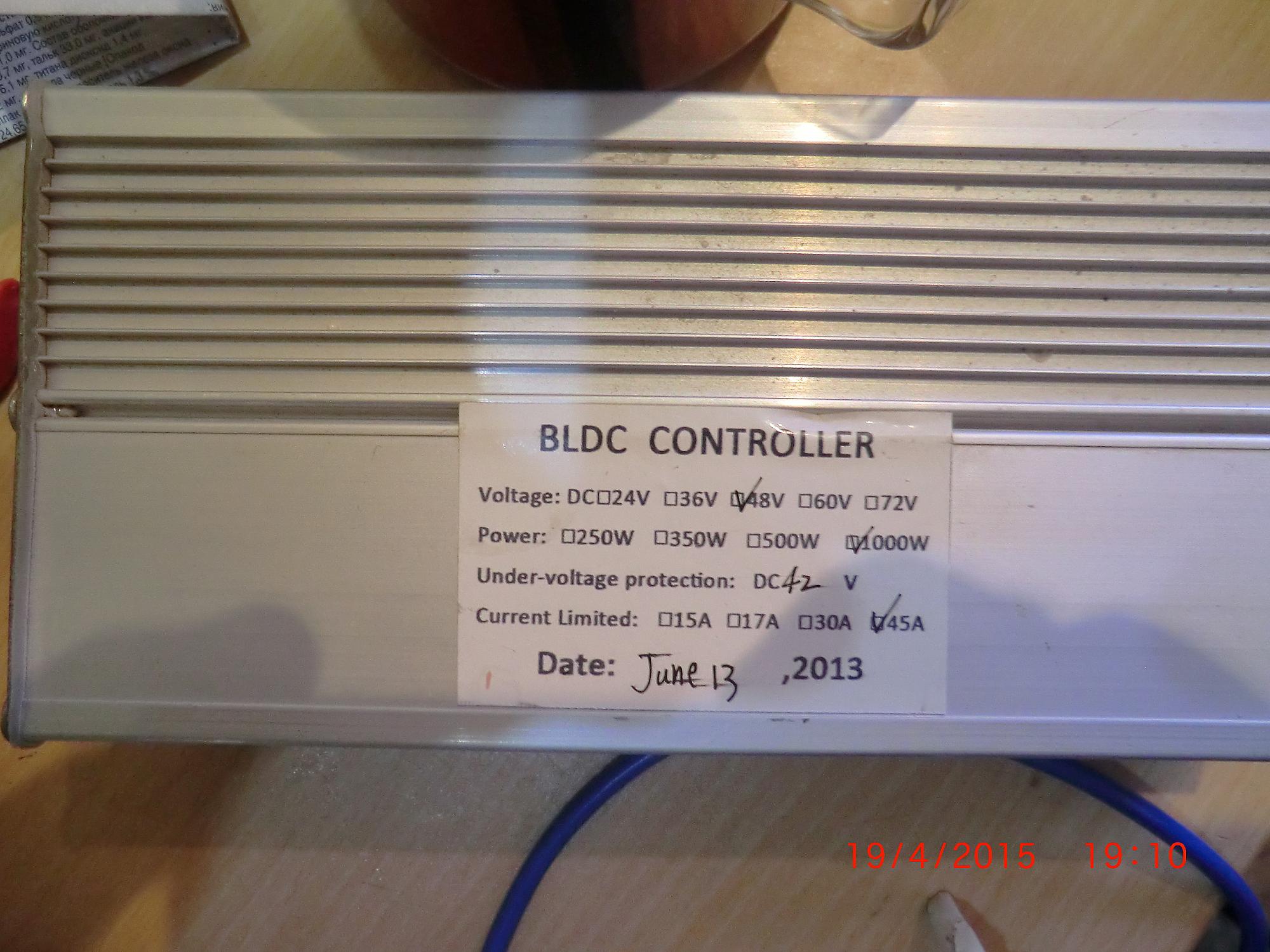

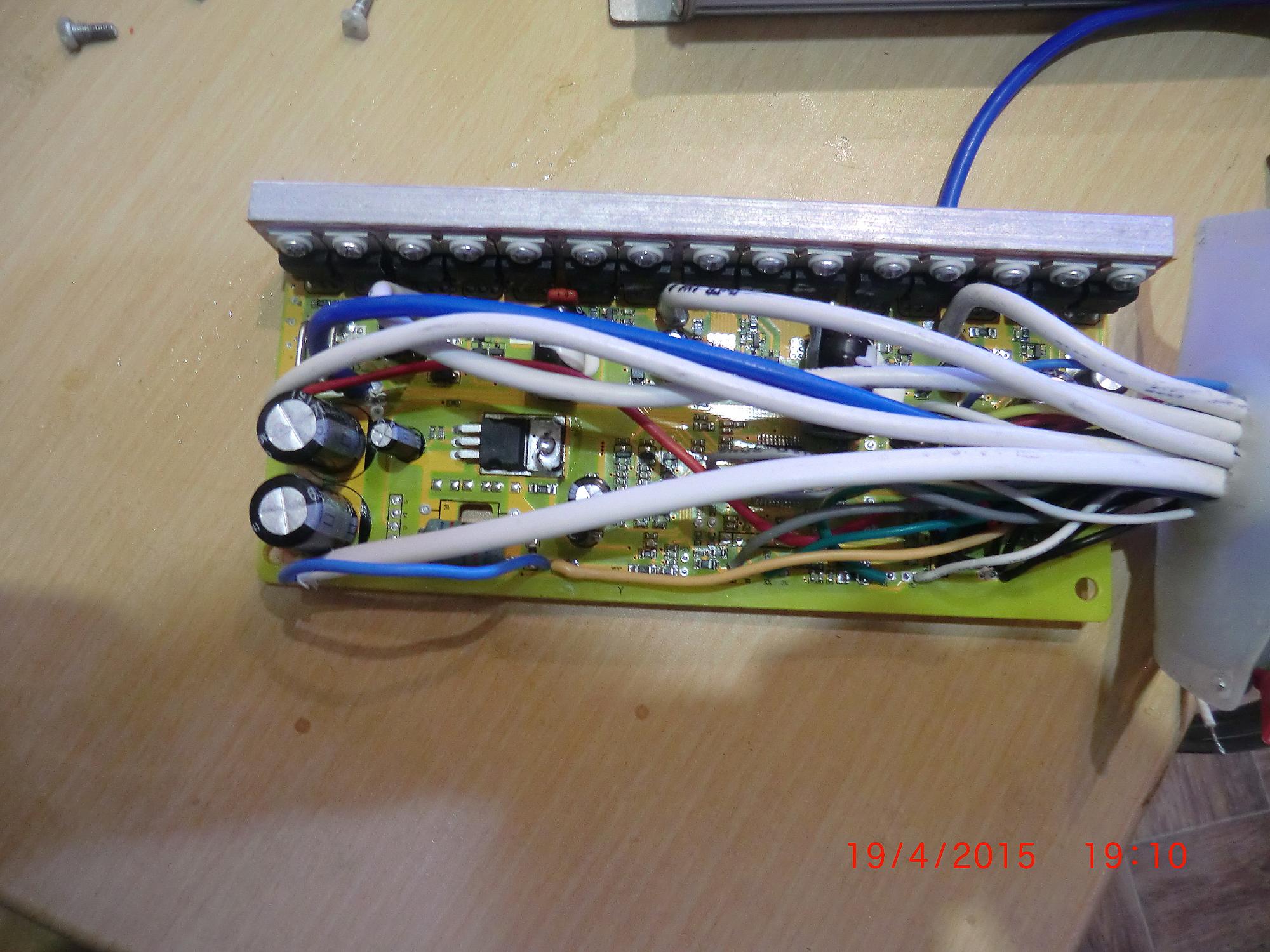

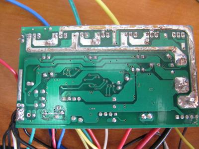

[user]arealex[/user], Добрый день! С толкнулся с проблеммой как раз в таком контроллере на скуте от Балтмоторс- при нажатии ручки газа колесо начинает трястись и грохотать, как будто перепутаны фазы на двиге или датчики холла. При попытке помочь -крутнуть рукой он не вертится.
Контроллер разобрал, такой же, как на ваших фото... При замере осцилографом показывает какой-то мусор по всем трем фазам,такое впечатление, как будто хаотично меняется частота ШИМа.... Есть ли у кого схема на этот контроллер?

Пытался получить информацию от Балтмоторс и от немцев без результата. здесь только научный подход "ТЫК"

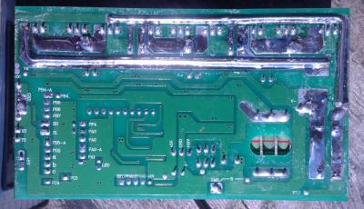

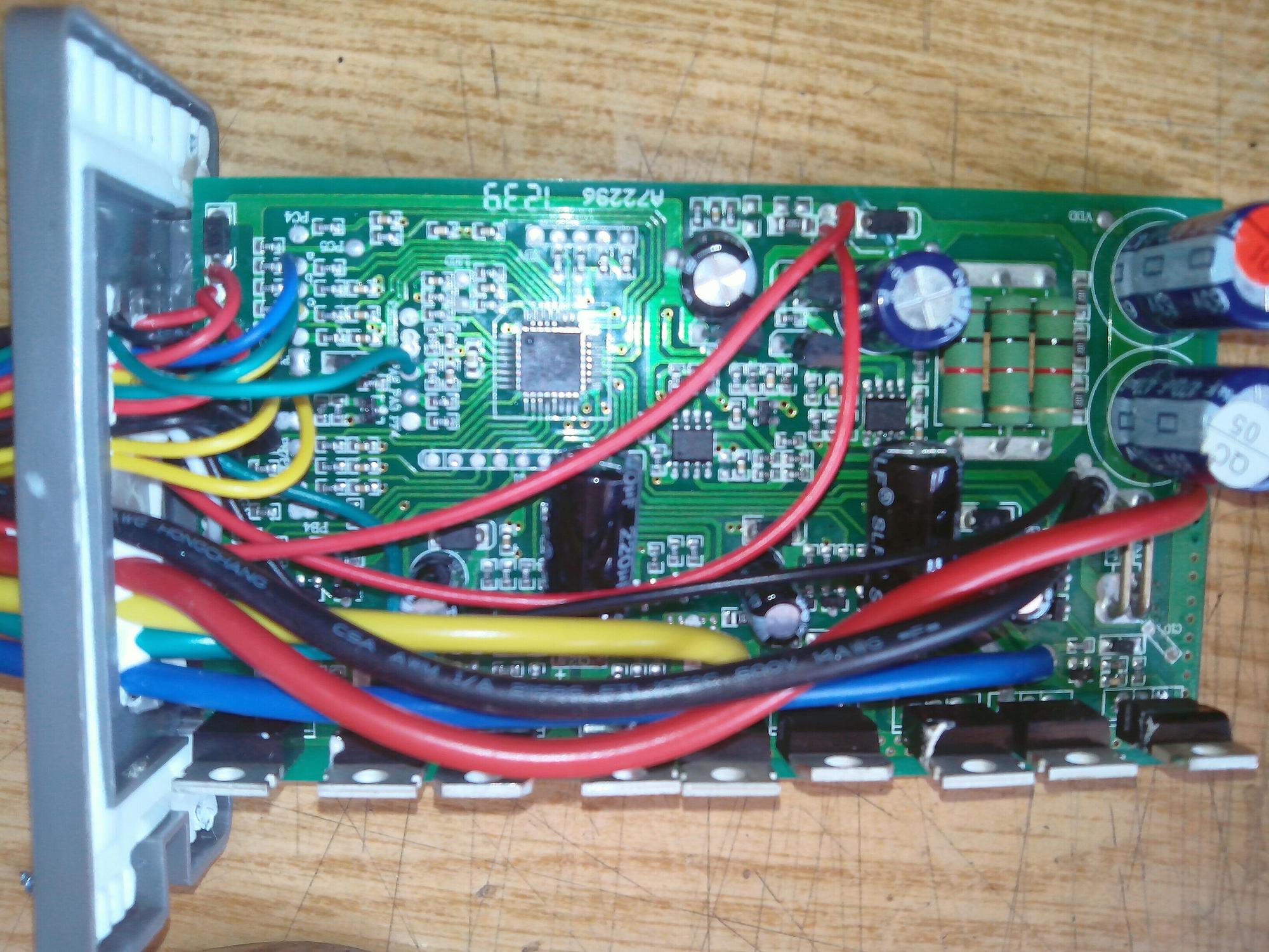

vasya976
Добавлю свои пять копеек.сегодня перепаивал провода и нашел один отвалившийся.Колодка трехпроводная ,один провод идет на + после кнопки включения,второй подписан А3 ,третий бесхозный :ireful:.контроллер запускается ,есть подозрение на переключение скоростей,но куда его впаять?!Понимаю экстрасенсов здесь нет,фото сделаю завтра,по расположению деталей похож на фото сверху.
crond
A3 - скорее всего противоугонка или стояночный тормоз, при небольшом вращении колеса контроллер инверсно включает фазы блокируя МК (чтобы электробайк не укатили вручную)
