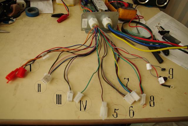

IGmaS
Просьба помочь , куда выводы идут
Уважаемые Мастера!
Разъясните назначение проводов в китайском 60v70A
контроллере!
Где искать рекупирацию, и что за разноцветные фишки №1,куда их соединять?идут в конец платы к кондерам.
№2 ручка газа?
№3 и есть рекупирация? один конец с ручки тормоза а второй куда?
№4 и5 это тоже тормоз?
№6 может это ручка газа?
№7 тоже -Куда?
№8 тоже три провода?
Будьте добры?
Помочь ,Весна скоро , литий скоро приедет, тоска в незнаниях....
Спасибо.
IgMas
Спасибо.
IgMas
Сделайте фото с платы контроллера с хорошим качеством. Нужны названия точек, куда входят провода. Особенно для №3.  Удалите своё сообщение из темы про совсем другой контроллер Infineon.
