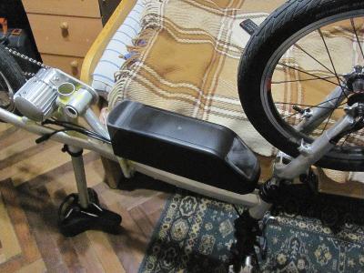

На сегодняшний день не нужен. Но крышка весит крохи, будет красится в цвет рамы. Дабы потом не дёргаться лучше сейчас, тем более нахаляву.
Abirvalg
Цитата: Татос от 24 Фев. 2021 в 20:59тем более нахаляву.
нееее, халявы в жизни не существует. Я там дописал мыслю, не портите красоты.
С тем боксом, оно как таракан беременный :~-(
Татос
[user]Abirvalg[/user], красота она тоже для всех разная. Даже если велик будет напоминать беременную ящерицу на коротких ножках, это кому то понравится. Вес да, но кроме ёмкости есть и токоотдача элементов. Количество циклов напрямую зависит от тока снимаемого с батареи и до какой степени вы их разряжаете. Я пока и сам не совсем понимаю что выйдет. Придёт телескоп, примерю может вообще ужаснусь в плане дизайна. Там видно будет.
Abirvalg
Цитата: Татос от 24 Фев. 2021 в 21:16будет напоминать беременную ящерицу на коротких ножках,
:-D
Цитата: Татос от 24 Фев. 2021 в 21:16Количество циклов напрямую зависит от тока снимаемого с батареи и до какой степени вы их разряжаете.
пофиг. Аккумы дешевеют. Теслы разбирают.
Цитата: Татос от 24 Фев. 2021 в 21:16Я пока и сам не совсем понимаю что выйдет.
Все будет хорошо.  Если у Вас получилось создать стильную раму, то все остальное устаканится само собой.  Напялить галстук с футболкой  удается исключительно редким гениям  стиля :-D
Татос
[user]Abirvalg[/user], всё это понятно. Универсальность, впихнуть не впихиваемое, объять необъятное всё проходил. Тем не менее я техник. Первое для меня не дизайн. Я могу утром уехать, вечером приехать. Не по делам, так катаюсь. Так что правильность сборки и надёжность узлов всё же на первом месте. Опять же не крутиться вокруг розетки. Как пойдут такие колёса по грунтовке не знаю, не пробовал, но на даче тоже кататься планирую. Заложить на этапе сборки возможность увеличить батарею считаю вполне нормальной.

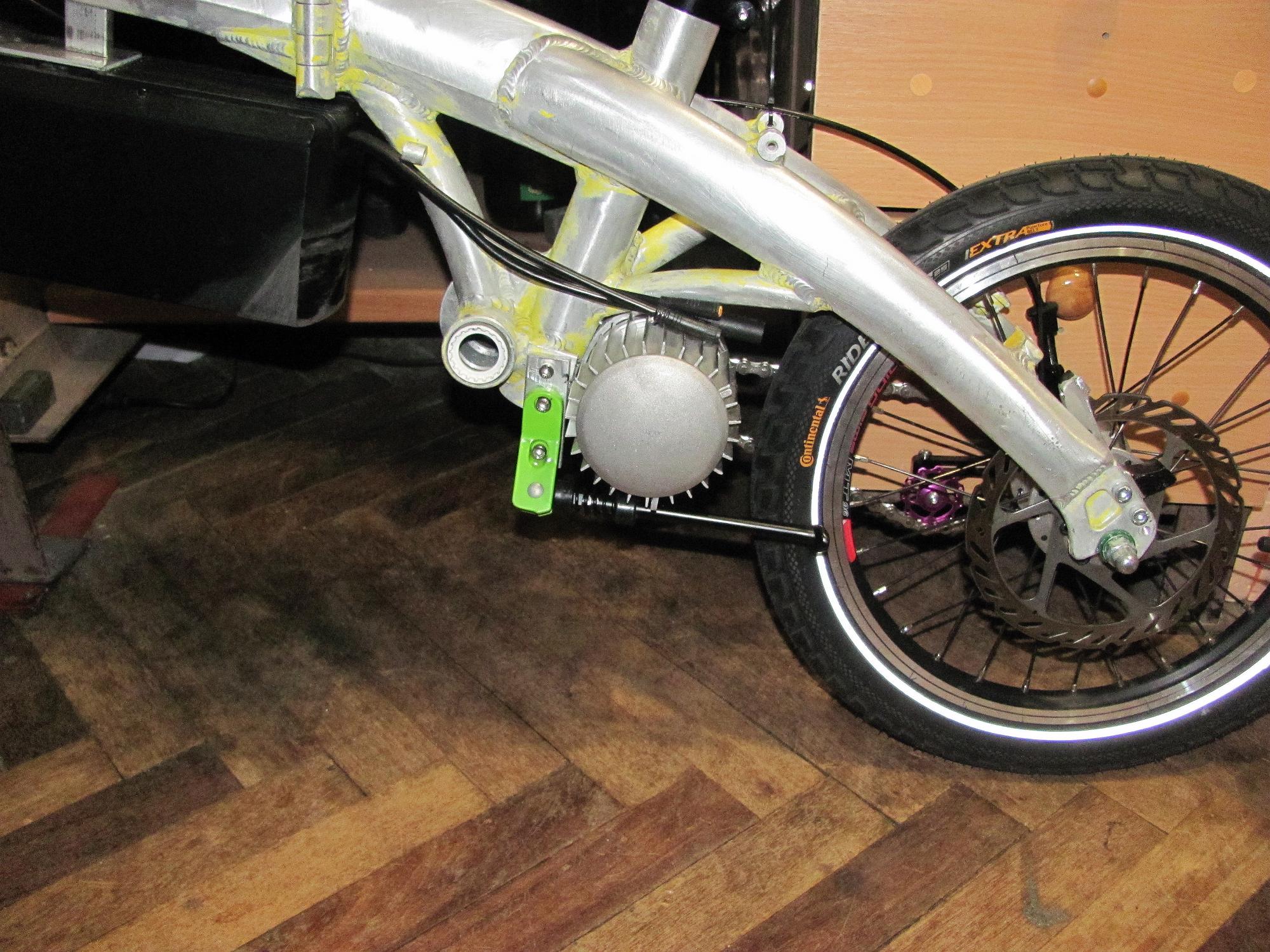

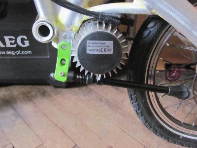

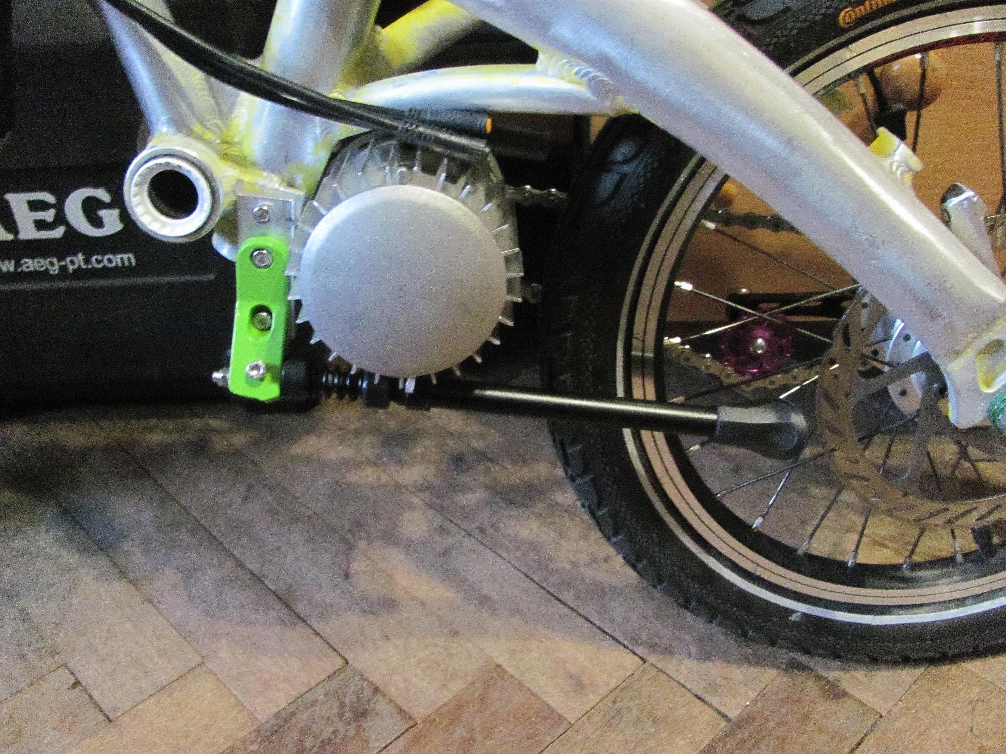

Всё думал куда и как установить подножку. Нашёл самокатную с подходящим креплением, сделал под неё кронштейн, который приварю к раме. Надо только её немного удлинить. В общем все детали для сварки готовы. Дождусь вилку, мало ли там тоже что то варить понадобится, и поволоку сварщикам. Ну и довёл до нужной формы большую крышку батарейного отсека.
