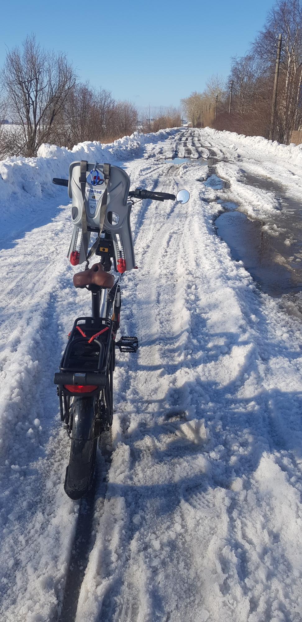

Если это та что с али у меня 500 км уже отбегала поставил в начале  марта. По приходу пришлось помыть родная смазка высохла и превратилась в клей - втулка не работала.... вчера разобрал с целью посмотреть - все отлично внутри  как новая. Набил консистентной смазкой под завязку. По нагрузке  - гонял на ней и в - 32°, сам вешу 90 кг, изредка нагружаю до 160 кг. ( на дачу через речку по тропинке женка на багажнике - ребенок в велокресле на руле) пример дороги на фото.

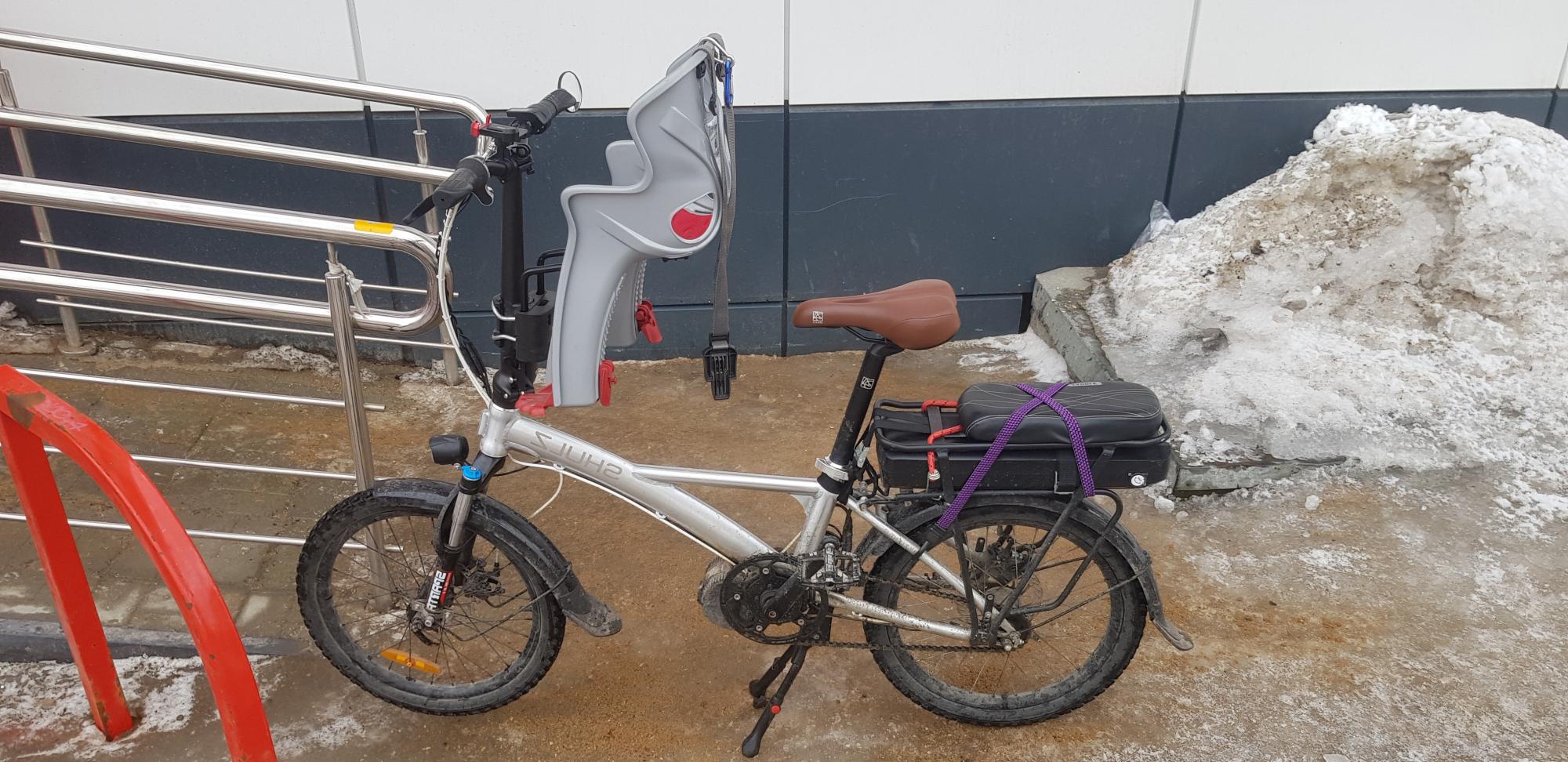

[user]ZHYR[/user], классный велик.  Мне  кареточники очень нравятся. Много преимуществ , когда в связке с планетаркой. Подскажите, какой вес у вас получился?
ZHYR
Без детского кресла - 26 кг. Есть сомнения что нужна такая батарея 17.5 Ач 48v. Звезды 20/45 максималка 33 км/ч(покрыхи шиповка чаоянги 2,125") , летом поменяю,  пока не понимаю вперед 58 ( очень круто смотрится ) поставить или зад уменьшить(логика подсказывает это разумней)?. На педалях сейчас комфортно на 2 передаче 16 км/ч держать на асфальте не потея с комфортным каденсом.

У меня дисплей sw102 пришел 500С он ватты показывает тогда понимать начну что к чему... пока не очень понимаю тяжело мотору например на 3 ей стартовать или нет... да и вообще сколько потребляет. А вес... меня 26 не напрягает на третий этаж таскаю по нескольку раз в день. Компактность важней для меня. Но 20 колеса это наверно предел для нашего асфальта.
