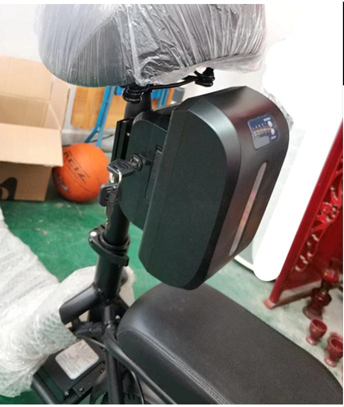

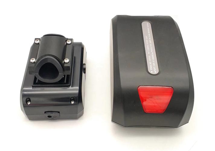

[user]Alar2[/user],  можно взять корпус типа "лягушка" на подседельный штырь, например
Туда влезает около 70 цилиндриков 18650 с бмс  без проблем...
Плюс замок и отсек для контроллера...
AVGR
Цитата: Slider от 18 Фев. 2021 в 12:02Туда влезает около 70 цилиндриков
Только 60 на шестигранных холдерах
Slider
У меня влезло 68 (17s4p), правда без холдеров...
Видел "лягушки" удвоенной высоты, туда около 140 влезает... Но имхо, вес становиться слишком большим и крепления под него, имхо, хлипковаты...

Цитата: Slider от 18 Фев. 2021 в 12:02можно взять корпус типа "лягушка" на подседельный штырь, например
:wow: Вот это то, что я искал на УМУ Мини как доп. аккум:
  Спасибо за ссылку.
Уже давно смотрел эту конструкцию , на поездив с простым консольным багажником выяснил два момента :  первый самый главный - не важная развесовка,  второй- не исключён проворот крепления вокруг подседельного штыря (нужны дополнительные усилитетели, установка которых не возможна при заднем маятнике амортизатора).
морячок
Цитата: Alar2 от 18 Фев. 2021 в 23:14(нужны дополнительные усилитетели, установка которых не возможна при заднем маятнике амортизатора).
Возможна.
Slider
Ну конструкция крепления "лягушки" гораздо ближе к подседельному штырю, чем стандартный консольный багажник, поэтому развесовка не сильно страдает. Против прокрутки вокруг штыря хорошо помогают резиновые прокладки.  Я уже 10 лет с данной конструкцией откатал, проблем не было.

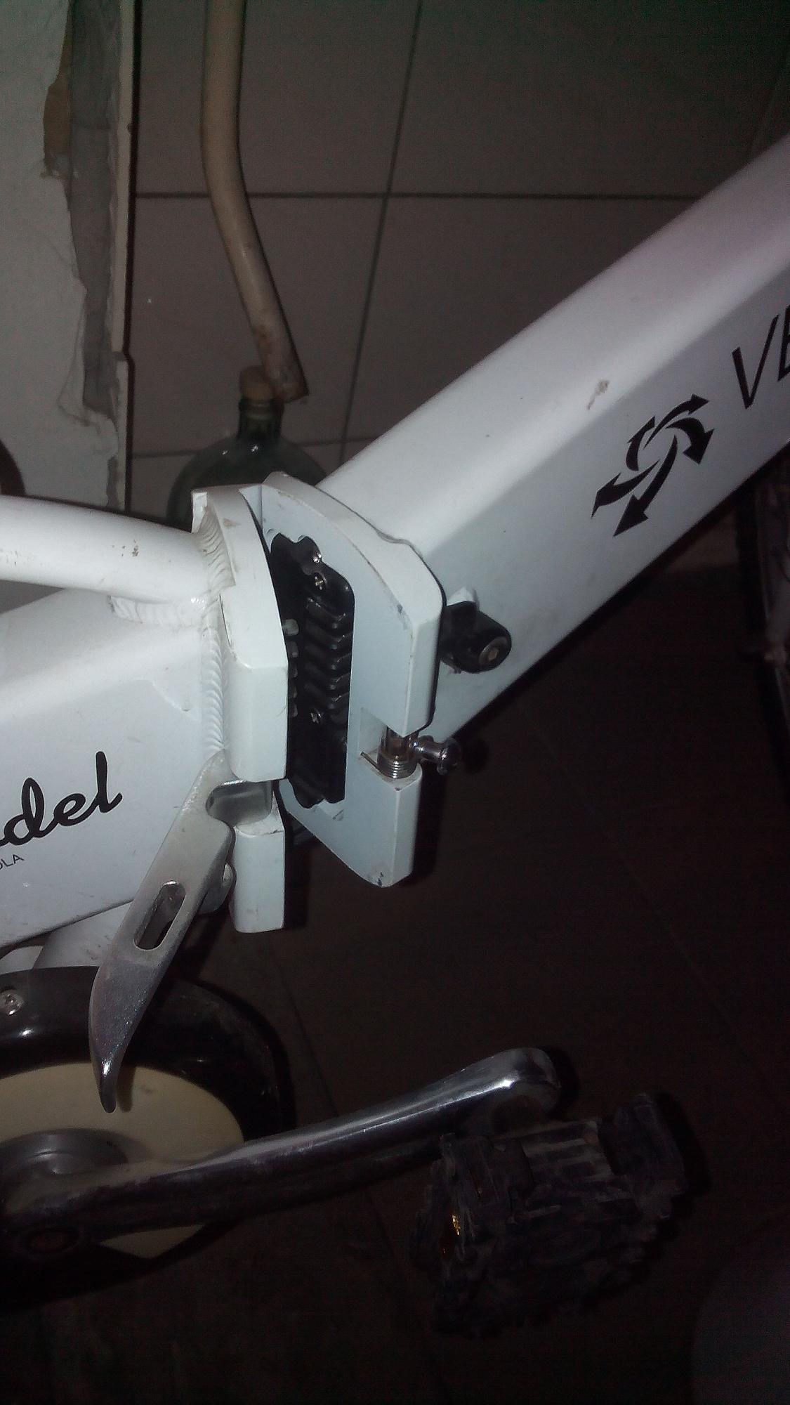

Цитата: Abirvalg от 18 Фев. 2021 в 21:22А в каком месте рамы у вас выведен провод от аккумулятора ?
Внутри замка - разъем:
в ответной, задней части рамы - контроллер. Провода выходят из нижней части рамы, возле каретки.

Цитата: Abirvalg от 19 Фев. 2021 в 15:42Внутри замка - разъем:
Спасибо за фото ! Посмотрел на своём Дахоне, у меня внутри фиксирующий элемент замка , абсолютно разные конструкции замков.

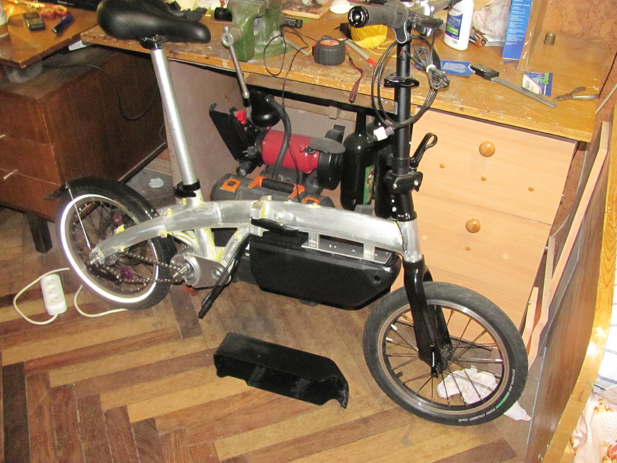

Друг приволок в подарок корпус акб. Заказывал себе на али, китаец прислал не ту модель. Дабы он не открывал спор, выслал нужную и написал, что тот тоже может оставить себе. Корпус оказался копией моего, но с крышкой для батареи не 3p а 4p  21700, то есть  19 а\ч. Примерил крышку,  как родная. Ёмкость конечно менять не буду, но крышку оставлю эту, в будущем может и понадобится. Странно как то выходит. В процессе сборки почему то получается не то о чём думал вначале. Как в анекдоте, рабочий в Туле натащит с завода деталей дабы собрать самовар, а всегда выходит калаш. :-)
