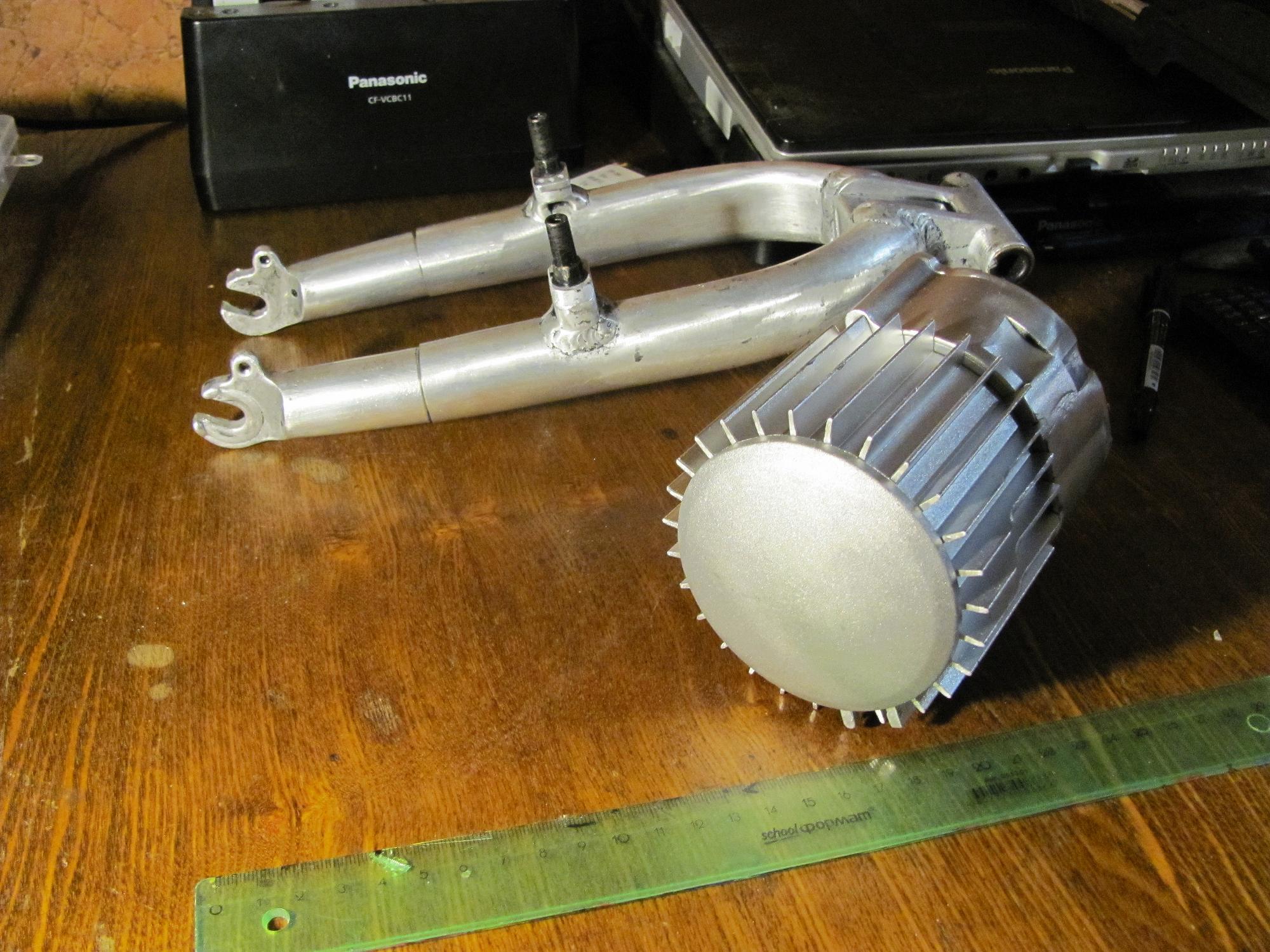

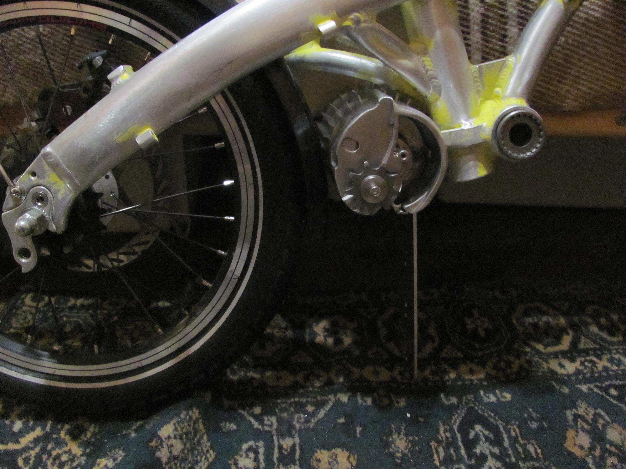

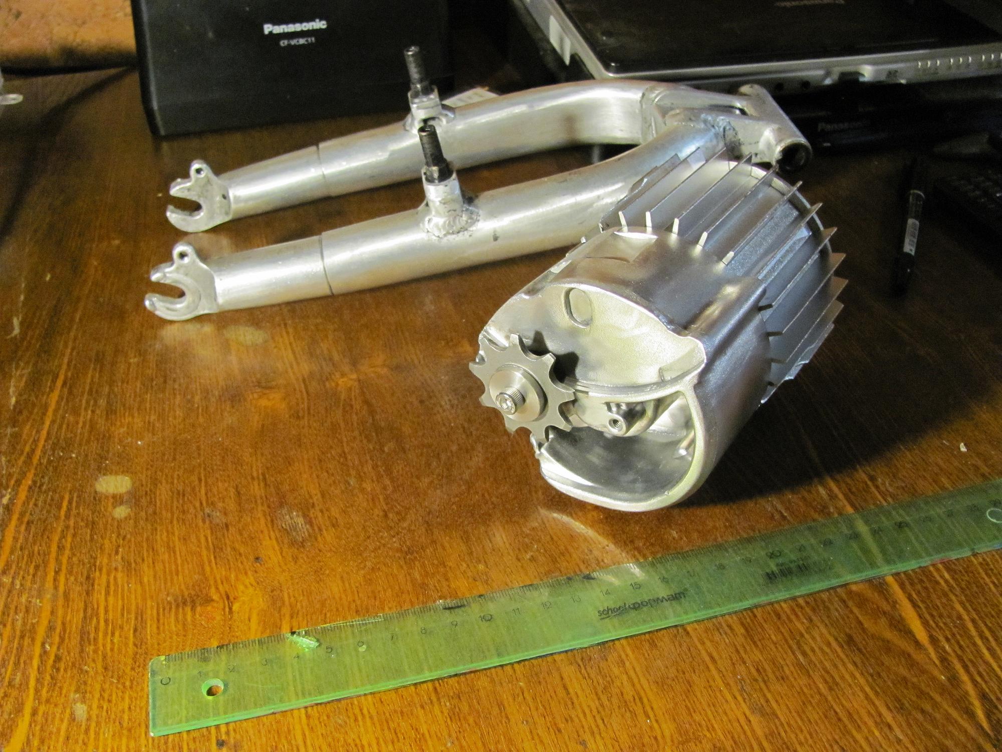

Разобрался наконец с токаркой и собрал движок. Хорошо помещается между колесом и кареткой. Для кучи выточили вставки для вилки и обрезал её до 16 дюймов. Затарился люминем, буду пилить кронштейн движка, потом  потащу на сварку.
Татос

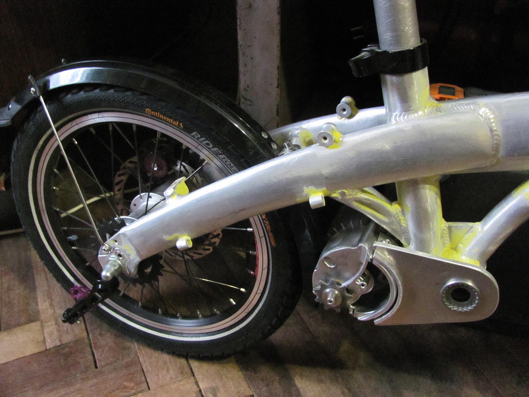

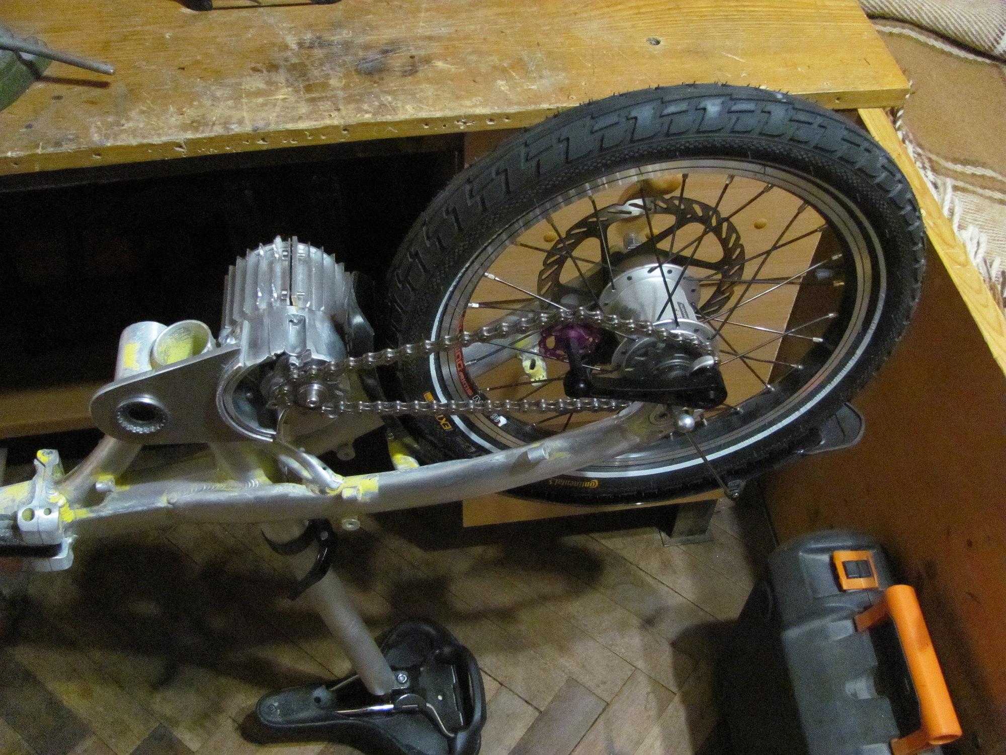

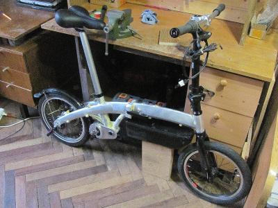

Не прошло и полгода, доделал вчерновую кронштейн движка. Пришлось повозиться, дабы грамотно вывести линию цепи. На работе совсем швах, времени для своих дел просто нет. Теперь поищу аргонщика с нормальными ценами. Пока копался, решил подвесить аккумулятро снизу рамы, а не сверху. На мой взгляд там ему самое место. Друганы приволокли в подарок карбоновую вилку, весит 300 г.  Поставил посмотреть, потом сравню, может для такого велика амортизационная окажется и не нужна.

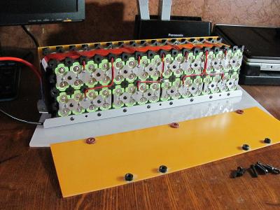

Как батарея будет крепиться к раме ?
Татос
#112
[user]Alar2[/user], к раме приварю кронштейны, к которым будет привинчиваться батарейный отсек.  Пришлось немного изменить его форму, дабы влезли элементы 21700 в ряд. Усилить нижнюю платформу алюминием и сделать свои холдеры, которые привинчиваются к платформе. То есть батарея на крышку давить не будет (элементы пока так напиханы, для проверки выдержит ли вес). Соединять буду по тесловскому принципу. Делал так для самоката, мне понравилось. Крышку зашлифую и покрашу в цвет рамы.
Добавлено 04 Фев 2021 в 23:46
Интересно получилось, стандартной цепи хватает ровно на два куска.
Взвесил всё для прикидки. Как не странно, но с карбоновой вилкой вроде в 16 кг укладываюсь.

[user]Abirvalg[/user], батарея не большая, всего 14 а\ч  48 вольт. Пробег километров 40-50, зависит от стиля езды. Педалей не будет, при таких колёсиках крутить их удовольствия мало.
Татос
На фотке, батарея с зелёными элементами это для самоката делал, 60 вольт. Я для примера показал, как элементы соединять буду.

Татос
[user]Abirvalg[/user], после сборки несколько лет назад большого велика с кареточником и планетаркой в качестве коробки передач, решил что с мотор-колёсами больше собирать не буду. Во первых благодаря планетарке движок всегда работает в щадящем режиме. Из за этого потребление тока намного ниже. Можно даже с маленьким движком на первой передаче спокойно заехать в горку. Представьте себе, если у машины убрать коробку передач, какая будет езда. Но есть и минусы. Стоимость кареточника и планетарки и вес. Здесь я умудрился собрать движок из "куска" кареточника. Поэтому вес всего 1,5 кг.

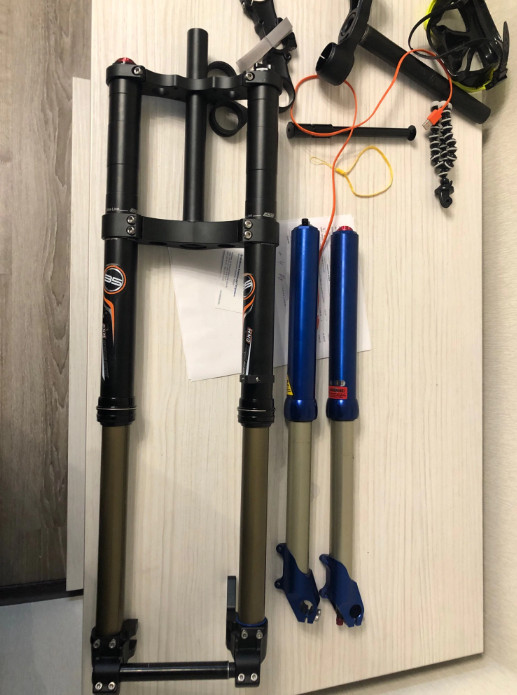

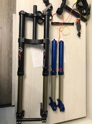

Татос
#125
Там есть и 110 мм. В общем заказал. Придёт посмотрю. Может короны переделаю, под втулку 74 мм. Надо глянуть, что это за зверь. Там один покупатель фотки выложил, хорошо видно разницу в размерах с большой вилкой. Думаю и под 16" колесо приспособлю.
