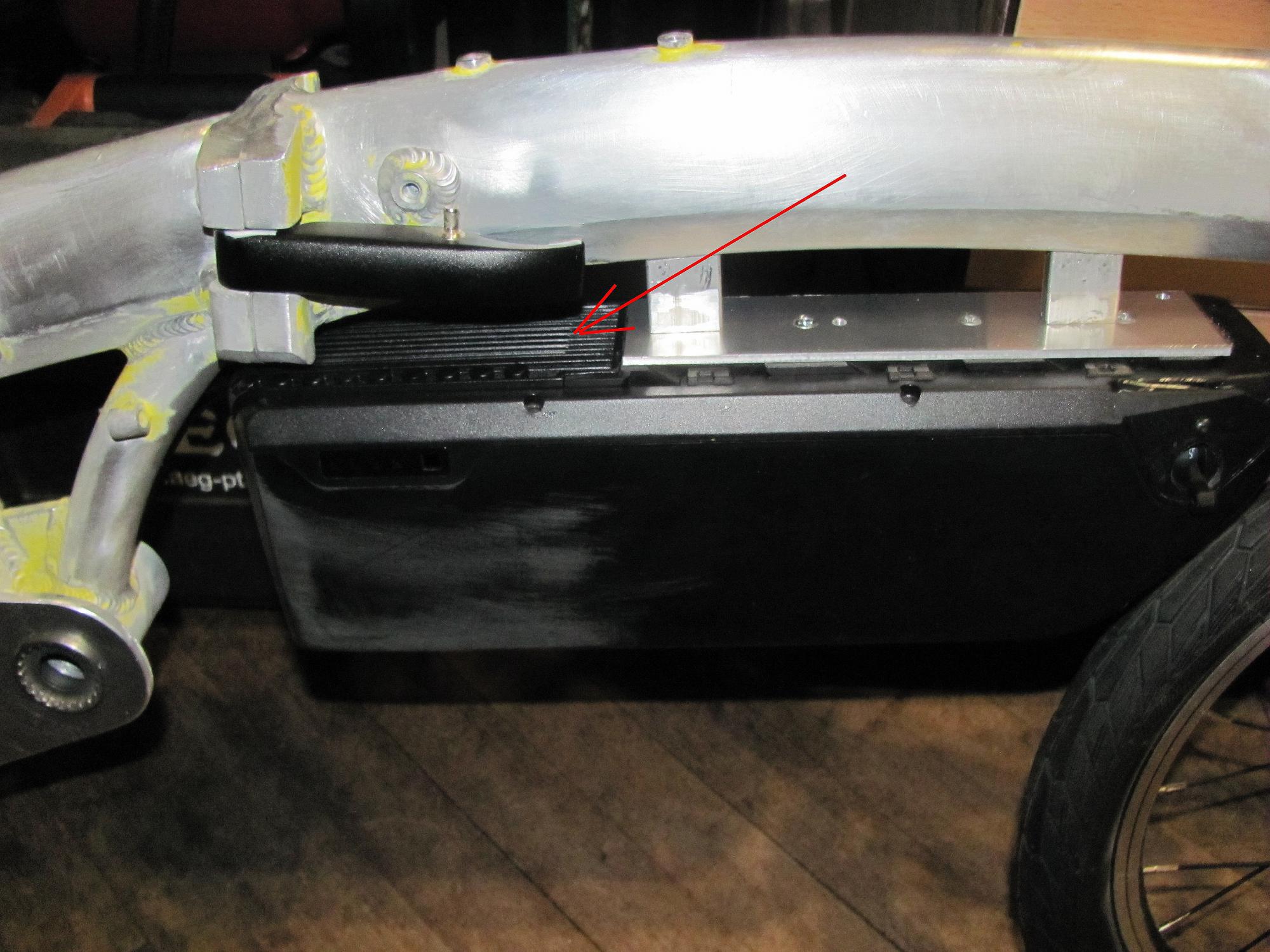

Дали сегодня выходной на работе. Вот выпилил кронштейн для крепления батареи снизу. Опять теперь адекватных аргонщиков где-то искать.
Abirvalg
Цитата: Татос от 16 Фев. 2021 в 17:58Вот выпилил кронштейн для крепления батареи снизу. Опять теперь адекватных аргонщиков где-то искать.
Таким креплением и формой бокса батарей Вы испортите весь дизайн проэкта. Оно там как седло под коровой. У  Вас красивая и стильная рама. Не портите ее временным решением.  Если дизайн - полукруг, значит никаких прямых линий
Татос
[user]Abirvalg[/user],  я согласен, но есть одна заковыка.  Формовать пластик в домашних условиях довольно проблематично. Поэтому корпус покупной. Я только немного исправил его форму, и то не в связи с дизайном а с внутренним объёмом. Но вы натолкнули меня на мысль, сделать лёгкий обтекатель, который прикроет кронштейн сверху и повторит изгиб рамы. Попробую, спасибо.
Татос
Да, стал чесать репу. Но есть ещё проблема, сверху алюминиевый корпус контроллера. Закрывать обдув нежелательно.  Буду думать.
Abirvalg
Цитата: Татос от 16 Фев. 2021 в 21:19Да, стал чесать репу.
а может все-же за подсиделом?  Или над задним колесом?  Ну будет незначительный перевес назад. Но как по мне, то неудобство только если переносить вел по ступенькам вниз.  И к стати, а за какую запчасть Вы его будете поднимать? К примеру на ж/д переходе.
Abirvalg
Цитата: Татос от 16 Фев. 2021 в 20:52Формовать пластик в домашних условиях довольно проблематично
Отформовать новый корпус из стеклоткани и эпоксидки на пластилиновом макете. (?)   Потом финишная обработка сверху.  Красить в темный, визуально сожрет размер. Второй вариант -  по бокам имеющейся коробочки сделать две боковых накладки с овальными обводами. Обдув будет между ними, спереди-назад, вдоль бокса.
Татос
#132
[user]Abirvalg[/user], поднимать буду за ручку сиденья. Единственное место для аккумулятора такого размера,  дабы не мешал складыванию, сверху или снизу рамы. Сверху просто, но совсем уж кошмарно выглядит.  Решил снизу. Больше негде. Над задним колесом, совсем плохо. Развесовка должна быть нормальной. Когда в угоду дизайну убиваются эксплуатационные характеристики, это совсем беда. Но конечно и дизайн должен быть не на самом последнем месте. По поводу накладок, тоже стал мыслить в эту сторону. Заказал АБС пластик, пока из картона кромсаю.

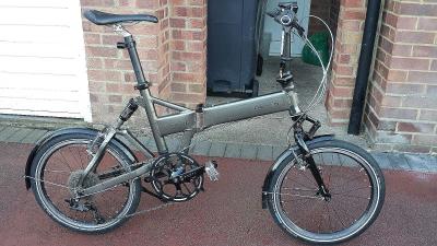

Alar2
Цитата: Татос от 17 Фев. 2021 в 22:15То что корпус оставлю этот это точно. Туда влезло всё, включая контроллер, автомат выключатель и шунт тестера батареи. Расположение точно менять не буду.
И не нужно менять ,развесовка идеальная !  С интересом слежу за вашей работой. Я свой складничёк всё ни как не электрофицирую , была мысль батарею на консольный багажник поставить, но после поездок в простом вело режиме ( с сумкой топеак , вес с загрузкой 3 кг) -отказался от этой идеи (убиться можно). Единственное правильное место снизу под рамой, а там проблемы аналогичны.  Вот фото моего складничка.
Татос
[user]Alar2[/user],  отличный вел для электрофикации. Мне вообще Dahon нравится. Вижу у вас 20". Придёт DNM телескоп отпишусь как он. Дороговато конечно но это лучшая вилка для 20" что удалось найти, подобного просто нет. Я даже полупеределанную рычажку забросил, хоть мортёр пневматический к ней купил.
Добавлено 17 Фев 2021 в 22:40
А если боитесь подваривать кронштейны батареи к раме, можно сделать прочные хомуты с винтовыми креплениями.
Alar2
Цитата: Татос от 17 Фев. 2021 в 22:37А если боитесь подваривать кронштейны батареи к раме, можно сделать прочные хомуты с винтовыми креплениями.
Как раз думаю про такую конструкцию. И пока не решил с двигателем, хочется что то полегче весом. Сам велосипед не лёгок ,около 13 кг.
