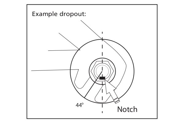

Проблема возникла при первом выезде в этом сезоне. Перед этим я  решил заменить кассету (трещётку) -5 лет эксплуатации, с огромным усилием , обильно смочив ВДэшкой, мне удалось её сдёрнуть, может как то и отклеился тензодатчик от вала?
Вырез вала стоит строго на 6 часов.
Поддержка, то срабатывает, то отключается. Первые моменты езды, вроде всё нормально, а потом, хоть ставь на 4 уровень, хоть дави стоя - нет эффекта. Потом немного постояв, опять включается, какой то глюк, непонятно? На ручке газа идёт без проблем!

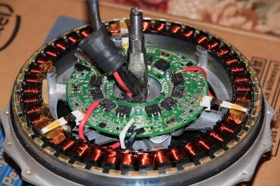

Alfer

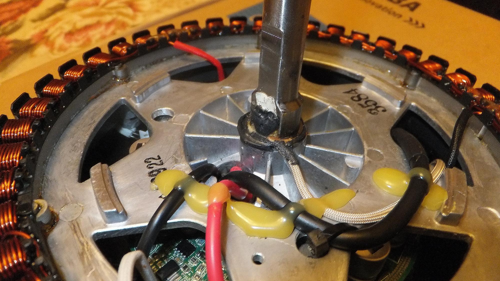

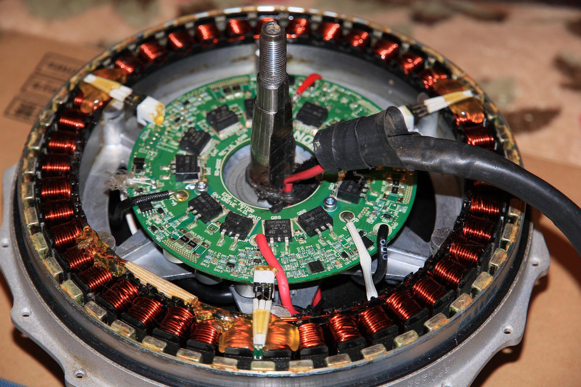

Вот и удалось разобрать мотор!
И что мы тут видим, где пресловутый тензодатчик приклеенный к валу?
Что тут можно померить, пощупать?
dimad63
#590
А датчика то и нет ?
а куда он делся ?
Тоже предстоит данная процедура
Изготовление новой оси

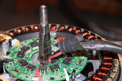

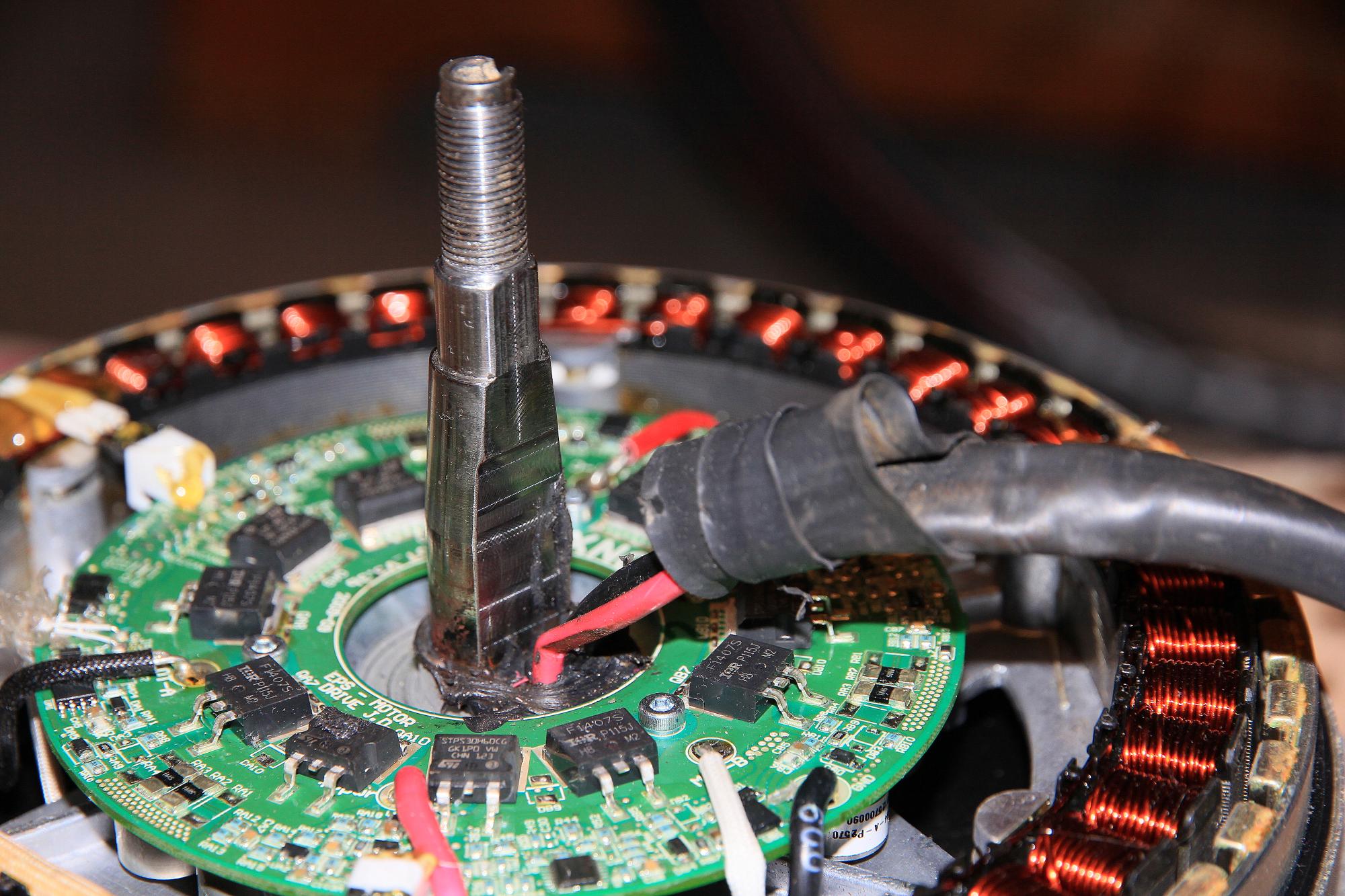

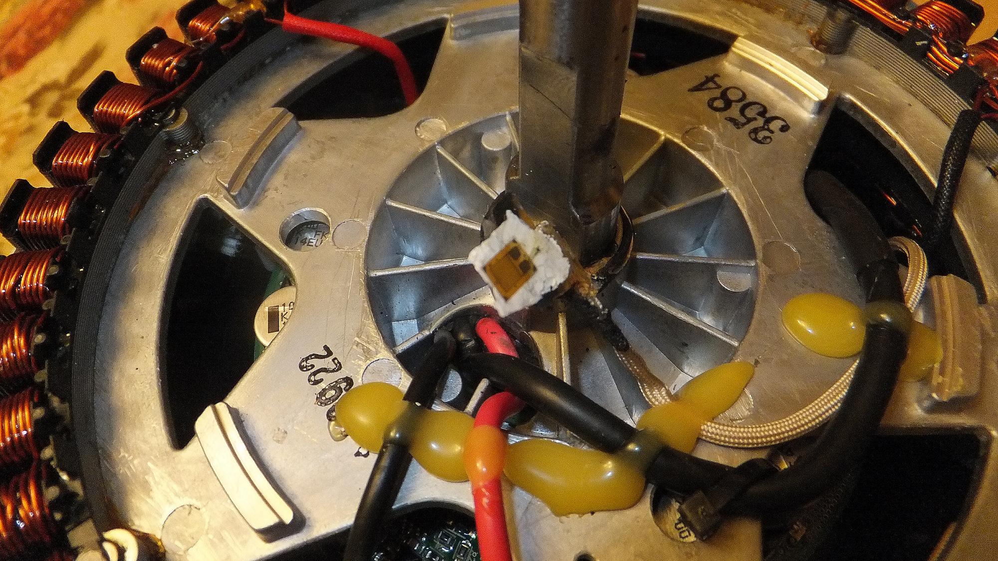

Alfer
Пардон! Не с той стороны начал разбирать, датчик же со стороны трещётки!
Вот он какой. Всё вроде на месте, был как бы приклеен. Никакой ржавчины, следов воды, видимых повреждений.
Но я его на всякий случай отодрал. Будем клеить по новой!
Alfer
Датчик приклеил, был отклеен от вала!
Но обратно собрать половинки не удалось,
в итоге кому надо, могу отдать, буду покупать новый

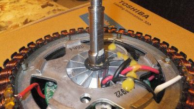

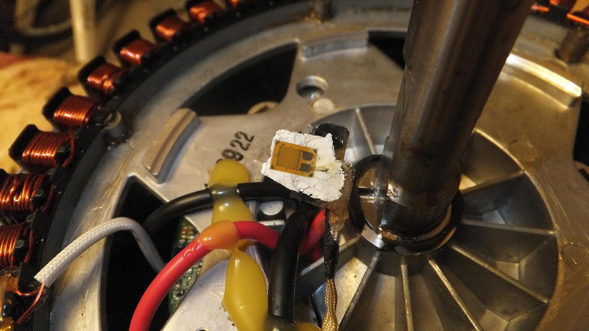

dimad63
#593
Наконец разобрал свой мотор  ось не ржавеет похоже из нержавейки
Датчик тоже отпал  это такая жёлтая мягкая пластиночка ?
А чем её теперь на место приклеить?
