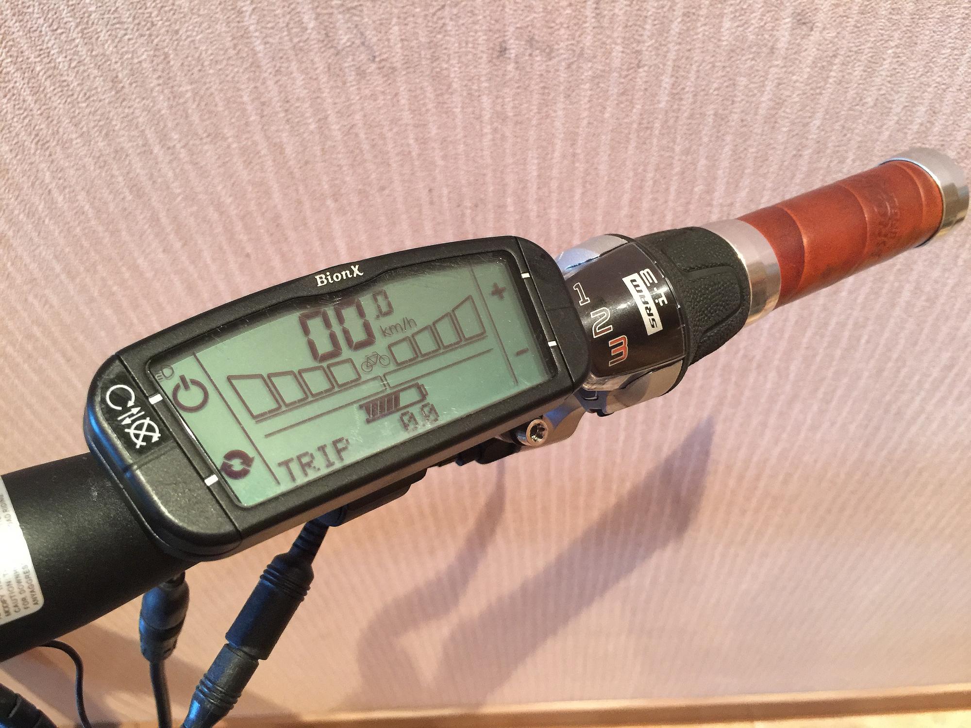

Добрый день, народ принесли комплект бион х дабы я заключил рабочи он или нет. Батер был на нуле, я зарядил его на прямую. Дисплей горит, подскажите как эту мерзоту включить без накручивания звезды, У нее же нету ручки! :eek:
Алексей79
У меня при не работающем моторе на экране горит ошибка.
В некоторых версиях на экране не горят ошибки, надо заходить в режим диагностики.
Как войти в диагностику в инете везде написано
Или взять у кого нибудь курок газа.

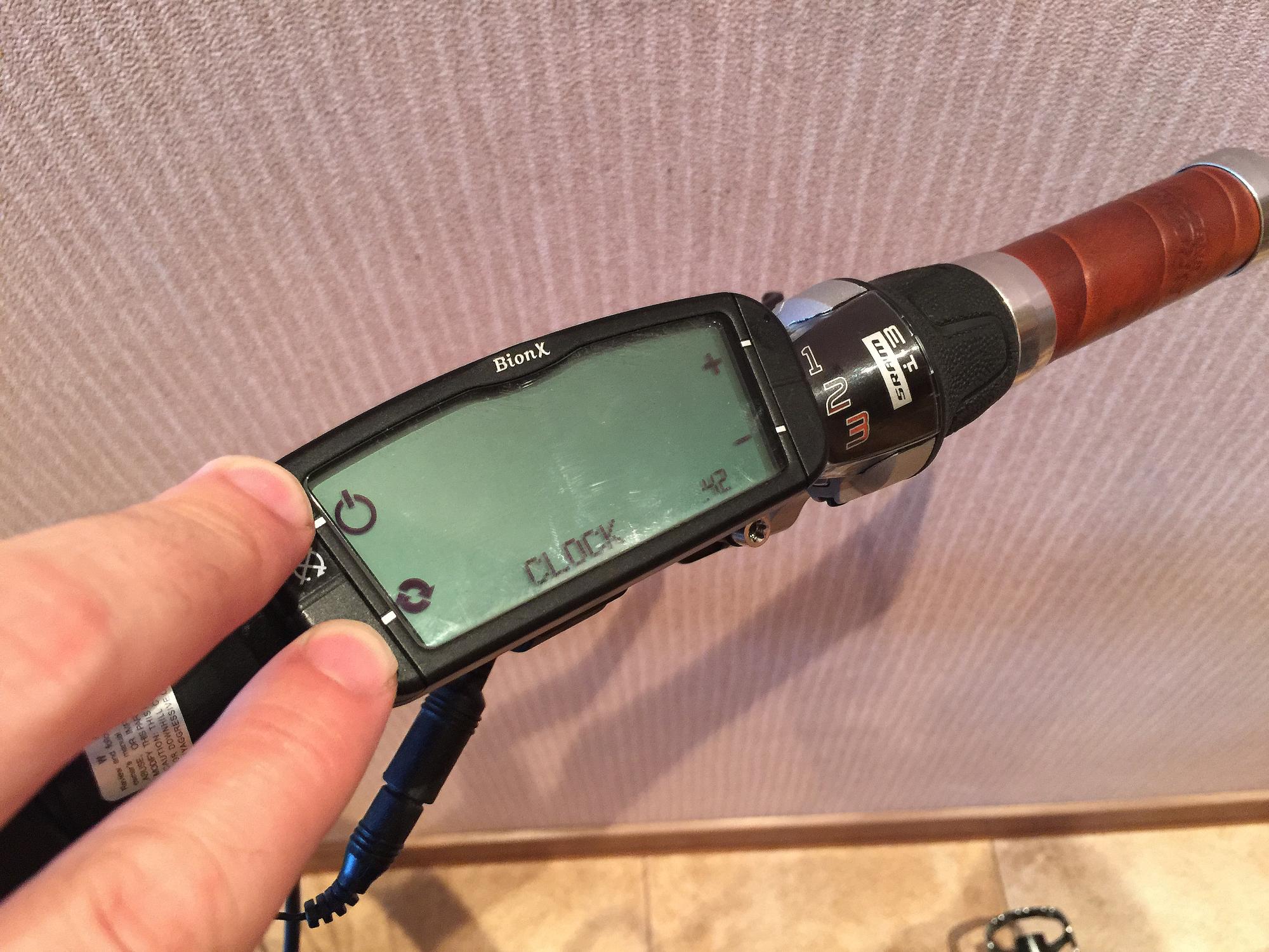

Подскажите по BIONX  не могу зайти в меню с кодами.  Оно у меня заблокировано.
И не включается подсветка экрана. Или ее тут просто нет?
Кто то с форума может перепрошить ?
Грейл, есть система по перепрошивке некоторых заблокированых настроек Баоникса, типа скорости. Продаётся немцами, я тут постил раньше.
Подсветка экрана должна быть.
