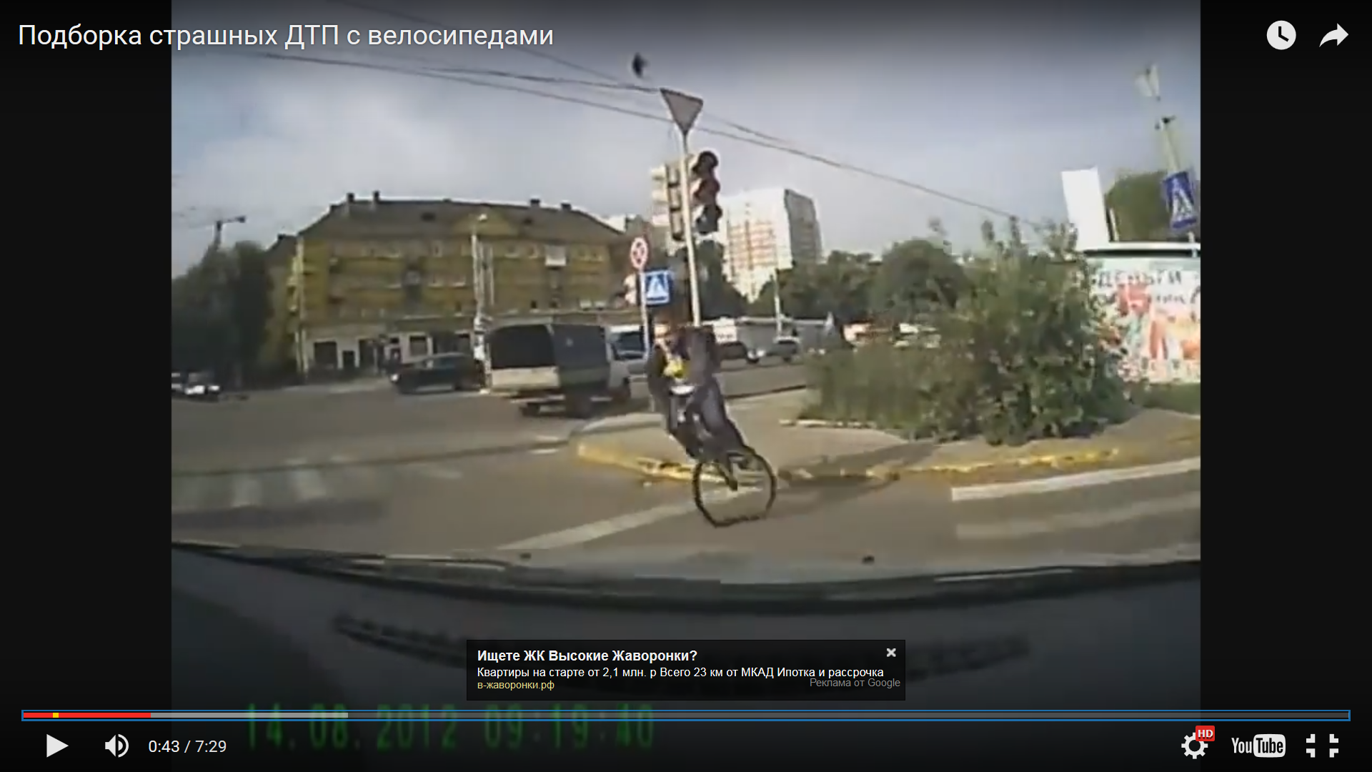

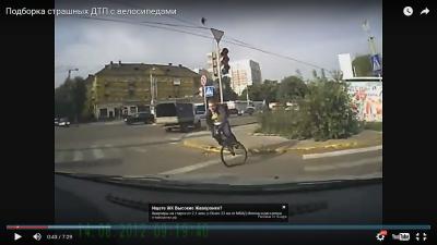

Впечатляет, не правда ли? Кто тут говорил про растяжение спиц на доли миллиметра?  B-)
я говорил, и продолжаю это утверждать. на скриншоте с этого известного видео есть деформированный обод. и нет ни одной растянутой спицы.  :-\
