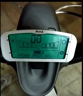

В общем, долгими мучениями удалось запустить на Смарте панельку, оказался обрыв минуса к панельки. Но теперь появилась новая проблема, ошибки 55 и 40. С помощью [user]Alfer[/user] мы подсоединили его Bionx к моему Smart'у и наоборот, выяснилось, что у меня мотор не работает, а его кстати работает. Если подсоединить лампочку к силовым проводам и покрутить педали - она горит, выходит проблемы в контроллере или опять обрыв чего-то.
[user]dimad63[/user],  ты писал, что уже вскрывал такой мотор, может подскажешь есть ли какие-то трудности в этом? Или договоримся с тобой о ремонте моего?

Стал тут обладателем этого чудо комплекта  на 500 ватт.
С дохлым акумом.
Из 60ти банок  живых осталось 12 причём перезаряжены они до 5 вольт.
На 8ми сработала защита, можно воскресить. А 40 штук умерли без возвратно. БМС я там не увидел.
Почитал форум и понял что все танци с бубном  это не про меня :-)
Петрушить мотор и выводить фазы и холы , вот мой вердикт!
Или  имеет смысл найти истинного ценителя этого чуда?
БМС тоже бессильно против гибели ячеек. Разве что может уменьшить масштаб.  :bn:
Если вывести фазные провода+ДХ получите обычный 500Вт ДД.
Цена которому 100-150юсд.
Кроме новой батареи, еще придется потратится на контроллер.
Главная фишка Биокс - это датчик усилия. Который корректно работает со своим контроллером.
Поэтому имеет смысл собрать новую батарею.
Тем более это просто, если заказать у спецов. Есть несколько мастеров в Москве. Или на заказ в Томске.
В Томске бОльшой выбор. Только надо угадать с элементами. Обязательно нужно использовать те, что на основе марганца.
Они самобалансируются. :exactly:
Ну а дальше - выбрать нужную емкость и вперед.  :hello:

Имеет смысл найти истинного ценителя поскольку вввод фпз и холлов ничего не даст там 6  или 5 фазная обмотка..Контроллера нет.
[user]Buldozer[/user], Как уже обсуждалось в теме, контроллер, после каждого вкл. проверяет целостность батареи (integrity check).
Проверка идет исключительно по вн. сопротивлению.
Поэтому слишком емкие и сильноточные аккумы ставить нельзя. Как и слишком хилые.  :pardon:

Сергей . та все хуже. Если бы по внутреннему сопротивлению....Со временем вн.R батки меняется особенно когда в паке появляют мертвые банки..
Они придумали метод определения именно этой химии. Каким образом - ХЗ. Надо изучать тему. По ходу дела у каждой химии есть некий подчерк или особенности искажения формы сигнала когда он проходит через батку. Обмануть не получится поскольку на форуме ES четко описано что ему подавай именно ту химию которая была. Здесь народ уже ставил другие банки , но это нужно эксперементировать вживую..тоесь собирать батку нужного конфига и включать. Повезет если не выплюнет , а если выплюнет - разбирать и сибирать новую.. Задача вобщем не выполнимая.
У моего PL500  от батареи идет только 2 провода. БМС нет и не было от родясь.
[user]peat[/user], Химия известна - это литий-марганец.
Как может процессор её вычислить? Вычислить не столько химию, сколько параметры конкретной батареи, из конкретных элементов. Способов немного - путем замера напряжения и...импеданса. С большой степенью вероятности, на переменном токе (100Гц?)
Да, верно, он меняется, особенно после длительной эксплуатации....так и должно быть.
Как только вышли за определенные пределы - появляется ошибка (при включении) и и надо обращаться к дилеру. За ремонтом или новой батареей. :bn:
Чудес не бывает. Канадцы не могут (из)менять реальность, а только её интерпретировать, по уже известным физ. законам.  ;-)
Slider
Я так подозреваю что контроллер запоминает характеристики акума в каком-то специальном режиме, доступном у дилеров бионикса при наличии спец девайса. Поскольку официальных дилеров бионикса в России нет, то сделать это несколько проблематично. В общем похоже единственный способ поменять акум - обратиться к дилеру в той стране где он есть...

Buldozer
а вот у меня теперь родилась идея.... а что если :
собрать акум из старых элементов (что остались в живых) получится 10 s 2 p
тоесть 36 в 2,4 ач
мозги проверяют акум, все  типа круто  акум принмает, а потом паролельно подключить доп акум на любой другой химии.
как думаете прокатит? :ah:
Buldozer
Попробовал.... Непроканало
Алексей79
И что произошло?
