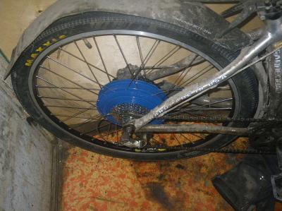

dimad63
вот где сломалось
vladk

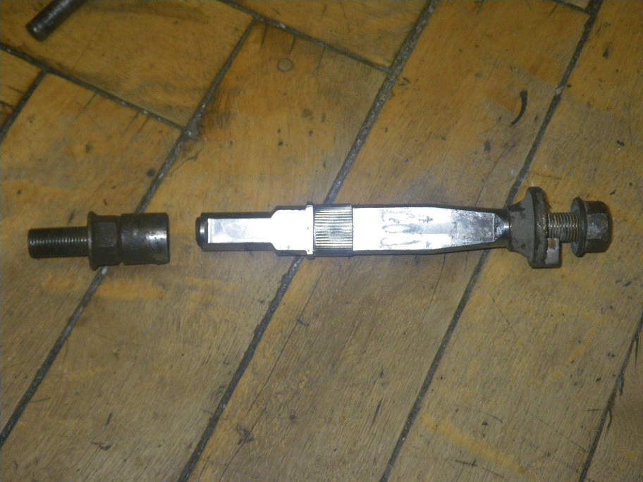

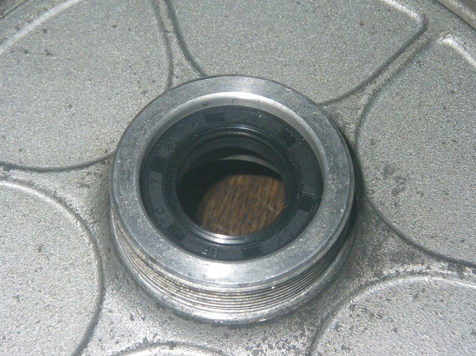

немного сделал ос :)
Правда 2 часа не хватило чтоб доделать :(

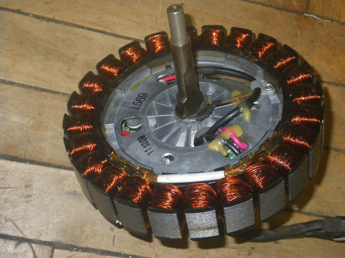

dimad63

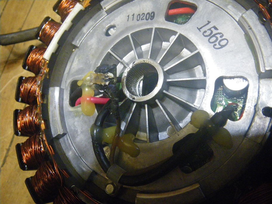

Ось доделана . осталось купить новые подшипники  старым хана полная и приклеить датчик . Кто знает чем его клеить . Везде написано о какой-то статье по переклейке но я её так и не нашёл.

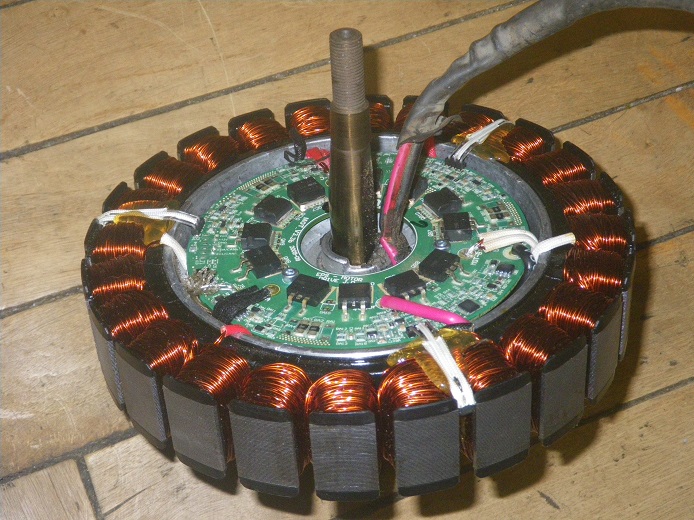

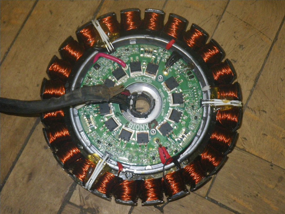

Ещё некто не знает что будет если уменьшить 3 шунта на плате контроллера  ?
Оно станет мощней немного или перестанет работать ? :)
[user]dimad63[/user], зависит от хитрожопости мозгов. Если никаких альтернативных цепей мониторинга тока нет, то будет мощнее. Если есть, то может и в отказную уйти. Есть такие девайсы, нафаршированные дублирующими защитами снизу до верху. Учитывая, что бионикс очень огородился на всех уровнях от всякого колхоза, не исключена и такая версия.

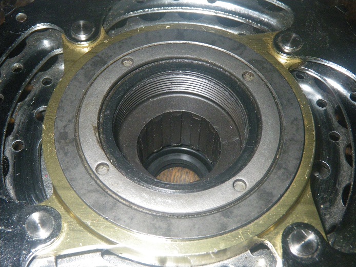

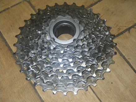

dimad63

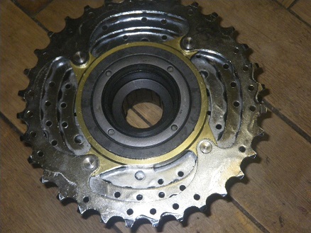

Вот что получилось .

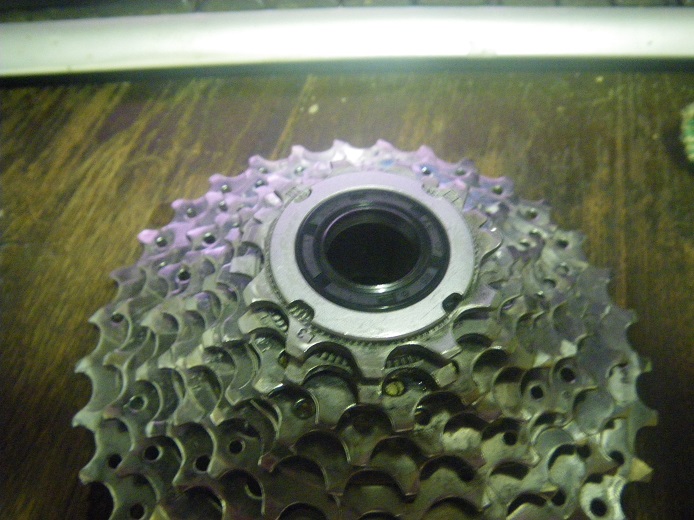

А это фривилл шимано :)
dimad63
а со стороны датчика можно сальник поставить
И фривилл ноже с сальниками
dimad63

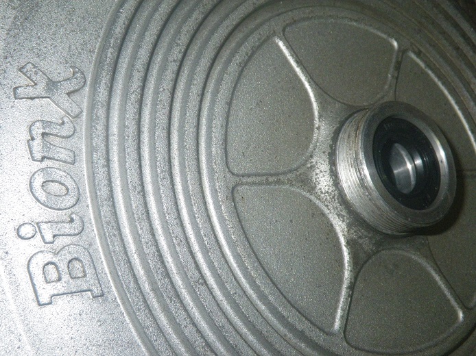

#601
ось доделана датчик приклеен
покрашен
заспицован поставлен :)
Осталось проверить а работает ли он вообще теперь :)
не работает  :(  тоесть не совсем не работает к как то странно  включаеш и он крутится сам  на 1 делении 1 км на втором 5  на вобщем на всю он едет  10км и всё на педали не реагирует
