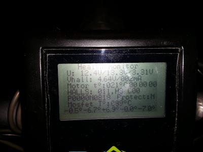

Заменил драйвер в контроллере (сгоревшие мосфеты заменил ранее) и подключил контроллер к новой миникрошке, но что-то не совсем гуд всё.
Сразу закрутилось, но на низких оборотах дырчало. Проверил напряжение на холах - всё в норме напруга скачет от 0 до 4,2В, в менюшке всё меняется н1,н2,н3,н4,н5,н6.... Решил сделать автодетект - пару раз дёргается и выдаёт halls error 1 Сделал рестарт контроллеру и снова автодетект эффекта не дало - тот же холлс ерор 1 и к тому же все предыдущие настройки сбросились. Попробовал поиграться с фазными проводами особого эффекта не получил. В общем крутится с трудом и дырчит. Попро бовал снова посмотреть внутрянку контроллера вроде всё нормально на всех мосфетах одно и то же в плане сопротивлений на ногах. Решил поменять прошивку на последнюю с сайта адапто - всё прошилось, но начала моргать температурная шкала - в дебаге показывает температура фетов 93-98 градусёв  :facepalm: контроллер то холодный. Хорошо что осталась на компе предыдущая прошивка - откатился назад - температуру стал показывать адекватную - 18-22 градуса. Датчик в колесе показывает 0 :bn: пробовал менять разные датчики в контроллере изменений никаких.
Куда смотреть - где косяк может сидеть

Было такое на последней прошивке температура тоже на дисплее скакал.
TrUsTeR
Дык может в этом дело?!
ЦитироватьВыставленный в настройках термодатчик контроллера теперь не меняется автоматически при полном RESETе системы или перепрошивке. ВАЖНО: с ноября 2014 года в контроллеры устанавливается датчик температуры KTY84 (до этого был KTY83). Чтобы проверить, верно ли выставлена модель термодатчика необходимо проверить температуру в HEALTH MONITOR - MOSFET temp. Если значение не соответствует действительности (отрицательное, или слишком большое положительное, к примеру 100-200 градусов) необходимо сменить в настройках CALIBRATION модель термодатчика в разделе Int.TempSens на KTY84 (если указан KTY83), можно также попробовать сделать full RESET.

Народ, меня интересует: из - за чего не происходит автодетект (почему пишет холлс эрор 1), почему нормально не крутит колесо, а только с дырчанием, где может сидеть косяк?
MXUS 750Вт UP to 2,2 кВт, infineon 12fet, лифер 48В 15Ач. Средний пробег 35 км на зарядку. Проекты "инь янь" на базе рамы "клон Чоботара" (MAX-e, LiFe 24S, 40Ah, миникрошка) .
TrUsTeR
Ладно автодетект, вручную получается крутить? Пробовали настроить? Или вручную также ошибка появляется?
Видимо не всё в контроллере починили, вот тут такую же проблему решили.

Крутится не коректно - дырчит (смысла крутить углы вроде пока нет), ошибок никаких не выдает.
zaz007zaz
Возможно один из из ключей не открывается и на одной из фаз только половина синусоиды.
