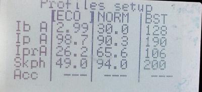

[user]Lion[/user], У меня прошивка залоченая стоит. При всём желании не выкрутишь фазный больше 138 А .
Но выкаблучивается вообще на профиле " нормал " . там 35А бат. и 90 Фазный стоит.

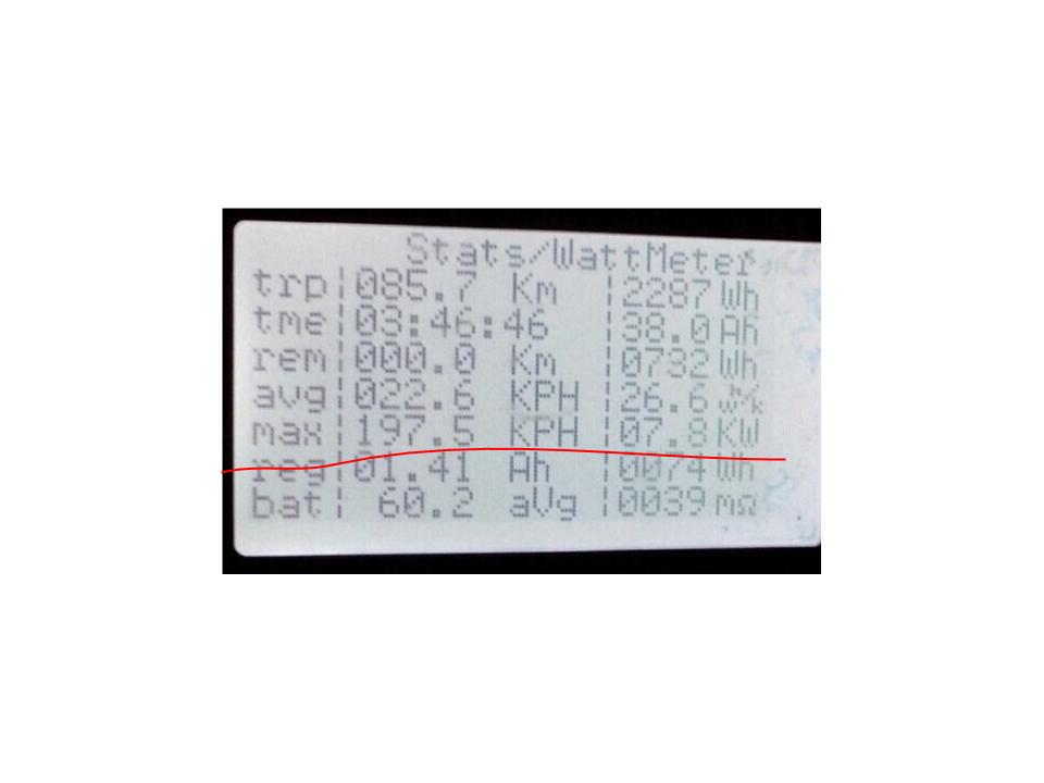

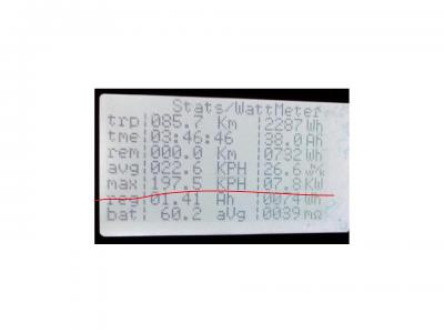

Факт остается фактом - я купил миник, согласен, ничего не понимая на тот момент ни в фазных ни в батарейных токах,  запустил автодетект, разогнал 1.5квтный мотор на ХХ до 197кмч,  ессно на экране оно писало 97))  , обрадовался, пошел на улицу, врубил буст и от переворота и горелых фетов меня спас Protect.  Я идиот что такие токи не заметил выставленными ? Да, согласен.  А идиот ли тот, кто собирал комплект mini-e и перед продажей не удосужился проверить ?  Я по этому и написал выше, что косяк мог быть и у адапты. Все мы люди-человеки. Даже непьющие и некурящие)))
