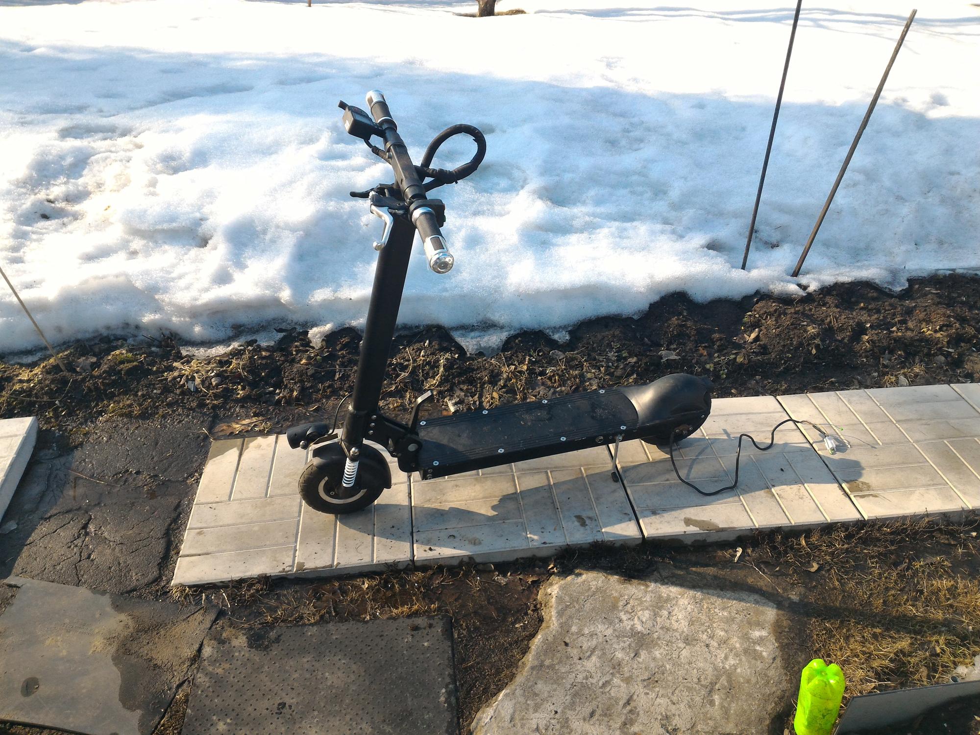

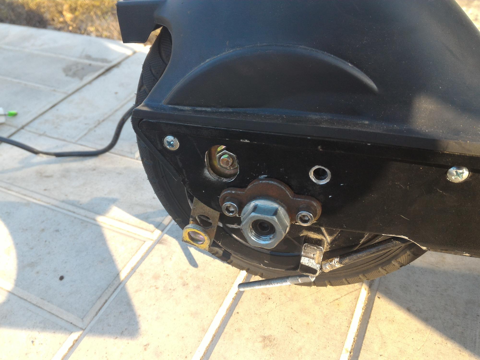

Всем привет. Сегодня покатался на самокате по самым что ни на есть лужам, слякоти, снегу... Ну старался не жестить, но погодка...  :neg: И вот по приезду домой, самокат был в песке. Теперь в мотор-колесе какой то скрип. Причем звук такой - как будто задевает за чтото колесо.. Чисто в одном положении шаркает.
С чем это может быть связано? Я думал колесико герметичное... Разве нет? Может с тормозами как то связано, под барабан куда-нибудь забилось... Как думаете, куда копать? И еще обратил внимание, что переднее колесо когда вращаю быстро больно останавливается... Буквально 3-4 оборота и все. Но никаких посторонних шумов нет.. Тоже песок? Самокат практически новый. Один из клонов китайских, заводской TNE Escooter Q4.

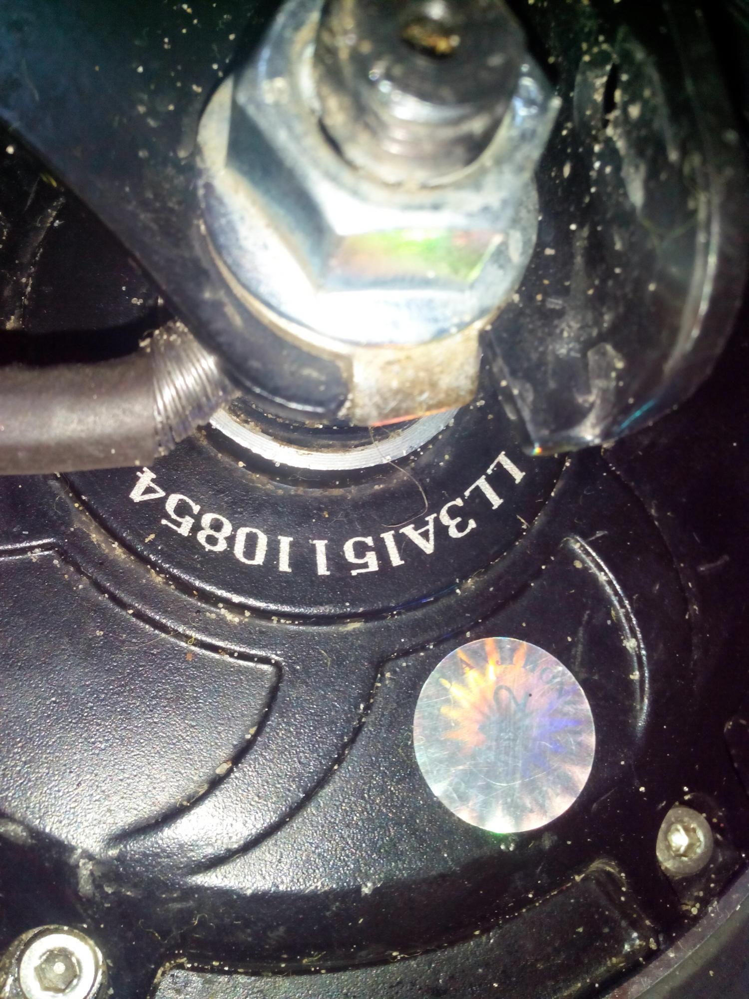

Кстати, может кто подскажет - что за мотор колесо в самокате? Спасибо!
Ну и главный вопрос.. Неужели самокат только для сухого чистенького асфальта? Я думал главное деку сухой сохранить, а колесам пофик...  Я не прав? В рекламных роликах китайцы так глумятся на самокатом - и вроде не похоже на подставу :)

В переднем скорее всего подшипник поганый, меняйте на нормальный.
В мк надо разбирать чтобы определить причину.
Мог магнит отвалиться, могла стружка внутри попасть на производстве.
Песок маловероятно, неоткуда ему в мк пролезть.

Спасибо за советы. Я пару раз разогнал колесо и потормозил, звук вроде попал. Видимо связано с тормозом барабанным, песок куда-то попал.. Такое возможно? Как избавляться? А вот переднее колесо, чего то вообще плохо крутит, буду разбирать смотреть... А грыжи у меня быть не должно, резина литая.

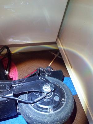

Комрады, может кто помочь сделать мотор колесо? Устанавливаю его, а онотне крутится. Будто что то задевает. А лучше наверное заменить полеостью мотор колесо.
