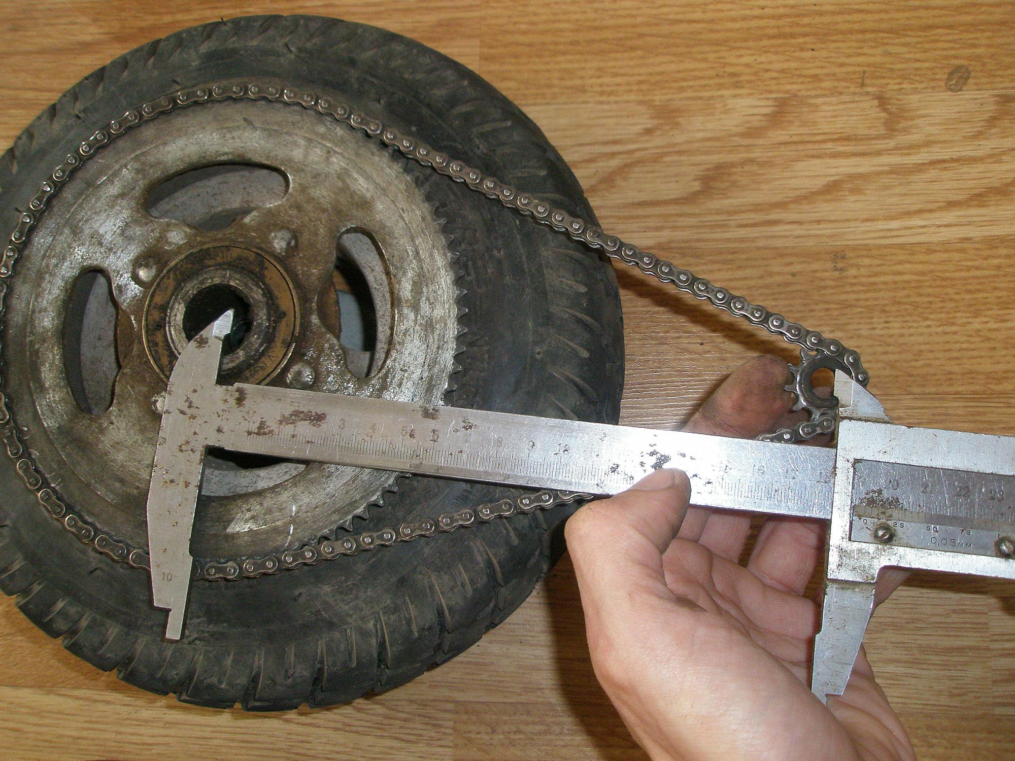

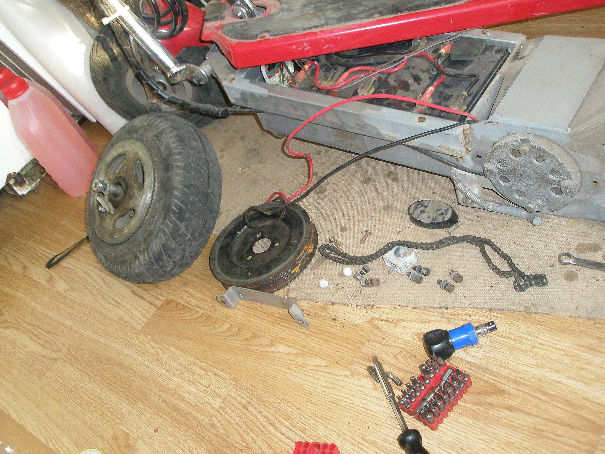

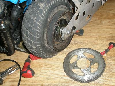

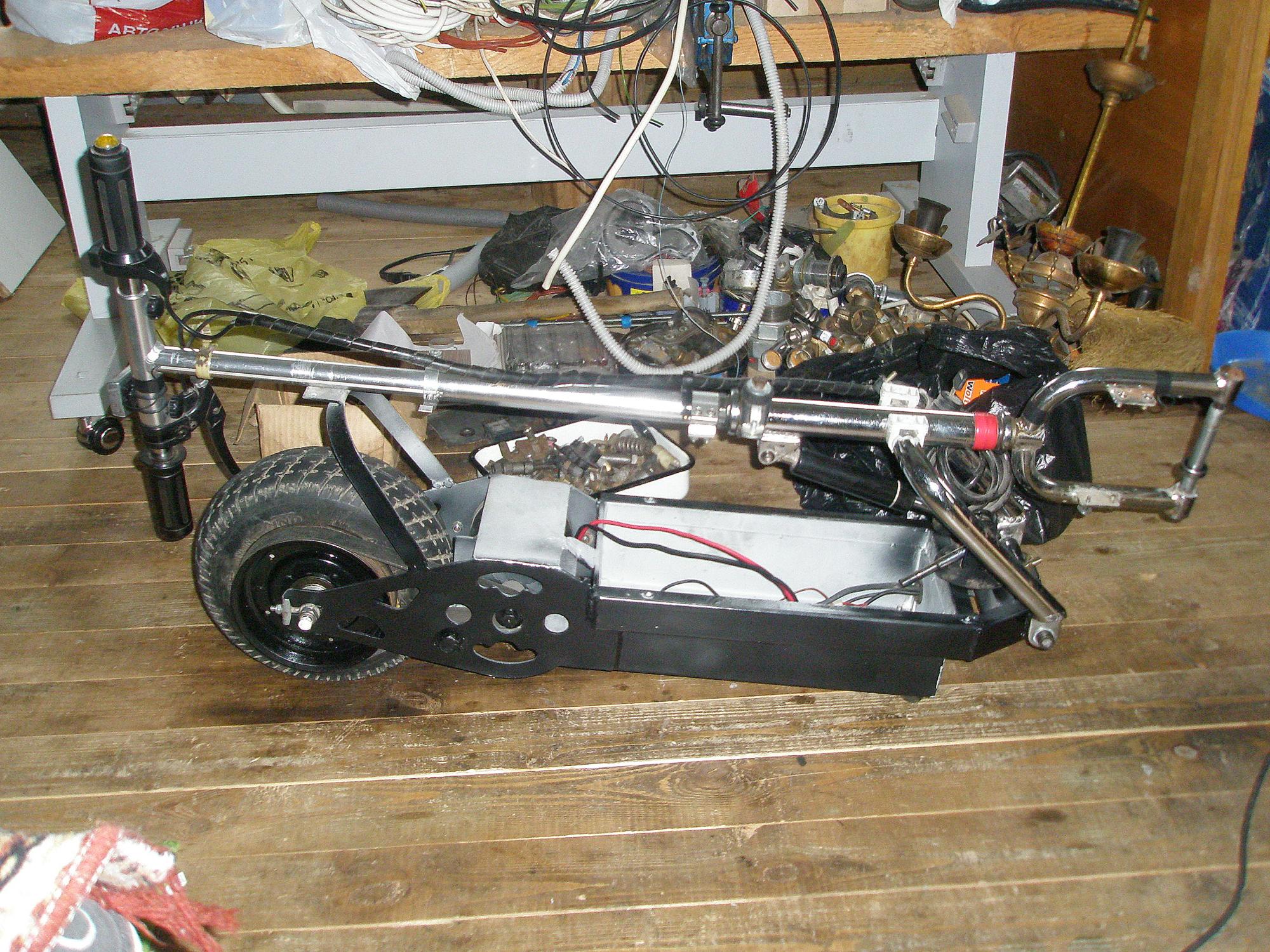

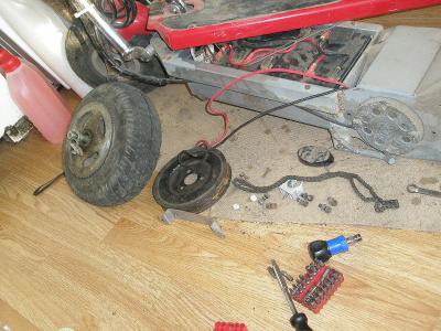

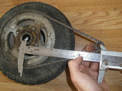

Мотор 350W, привод цепной, 2 АКБшки мёртвые по 12Ач (GP12120). Выкинув изнутри звуковой сигнал (тесно там) поставил 4шт GP1292. К 2014 году кончилась цепь. Сначала хотел вкулибить велосипедную, но сложности изготовления звёзд остановили...
В результате, взял шкив ГУРа от какой-то бибики и переделал привод на поликлиновый ремень. Вал мотора также переточен под самопальный шкив.
Сейчас эйфория от переделки начинает перекрываться вопросом "а не поплохеет ли ма-а-асенькому подшипнику в передней крышке мотора от натяга ремня"? Подскажите трезвую мыслю, пожалуйста

А если подпорочку  как на стартере приспособить.....
Хочешь  хорошо  - сделай сам
Grover
с размерами не разбежишься особо... Ширина цепи родной около 5мм была, а тут почти 2 сантима теперь.

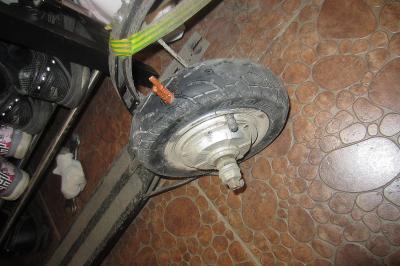

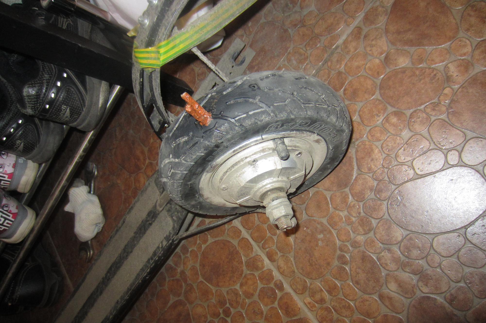

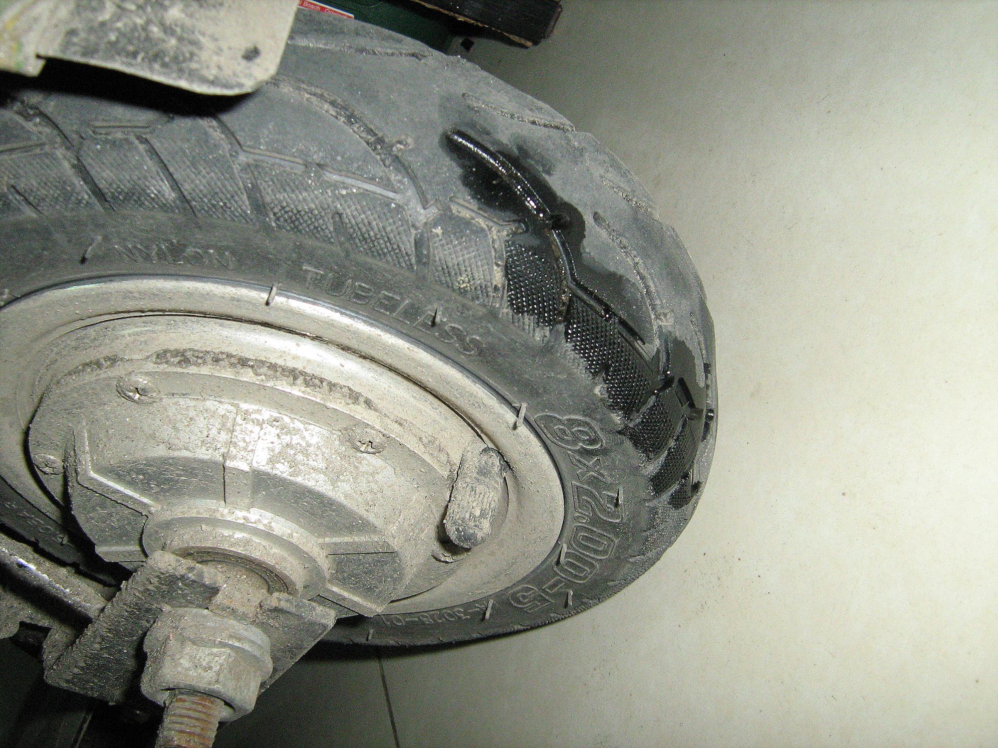

Проколол бескамерную покрышку с залитым герметиком KENDA. После накачки до 4 атм. прокол попузырился и затих. Колесо осталось накачанным. Но теперь после каждой поездки еще немного вытекает герметика и колесо медленно подспускает.
Вопрос, как полностью заделать прокол? Может герметик хреновый и не затвердевает полностью? Или жгут поставить на шиномонтаже (как на автопокрышку), поинтересовался, но монтажник сказал, что жгут держаться не будет, т.к. в моей покрышке нет корда. Коллеги посоветуйте  как быть.
Samsonov
Залей застывающей пены, продается на заправках, надо подспустить воздух и до упора залить пены, проехаться минут 10 снова подспустить и снова залить, еще разок и все.

[user]dmitrii_i[/user],
Герметик и не должен засыхать. Давление слишком большое, вот и вытекает. на 2,5 думаю, вытекать не будет.
Просто этот герметик на такое давление не рассчитан, или дырка большая.
А чего грибок не поставишь?
Грибок изнутри  ставиться, т.е. покрышку надо снимать. А эту бескамерку заманаешся снимать/ставить.
Хочу все-таки жгут попробовать, как более простой вариант.
[user]lesal[/user] у тебя такая же покрышка как думаешь есть там корд? Он вообще нужен для жгута?
lesal
Уже выбросил старые, так что корд посмотреть не могу, но судя по вздувшимся пузырям изнутри покрышки отслоившейся резины корда там скорее всего нет.
Да ладно? Это про снимание. Как раз снимается то легко, сложнее обратно натянуть. Вариантов два -
Запихнуть жгут, заклеить и смотреть что будет.
Поставить грибок и забыть

dmitrii_i
Решил пока пойти по пути наименьшего сопротивления, поставил жгут. Выглядит O_O.
Был даже не прокол, а порез ~2.5мм, поэтому, наверное, герметик полностью не заделывал отверстие. Во время зачистки, что-то металлически хрустело и скрипело, надеюсь это был корд. Накачал 3 атм, пока держит (тьфу*3): пару дней и ~10км.
ЗЫ жгут подрезал  :-)
