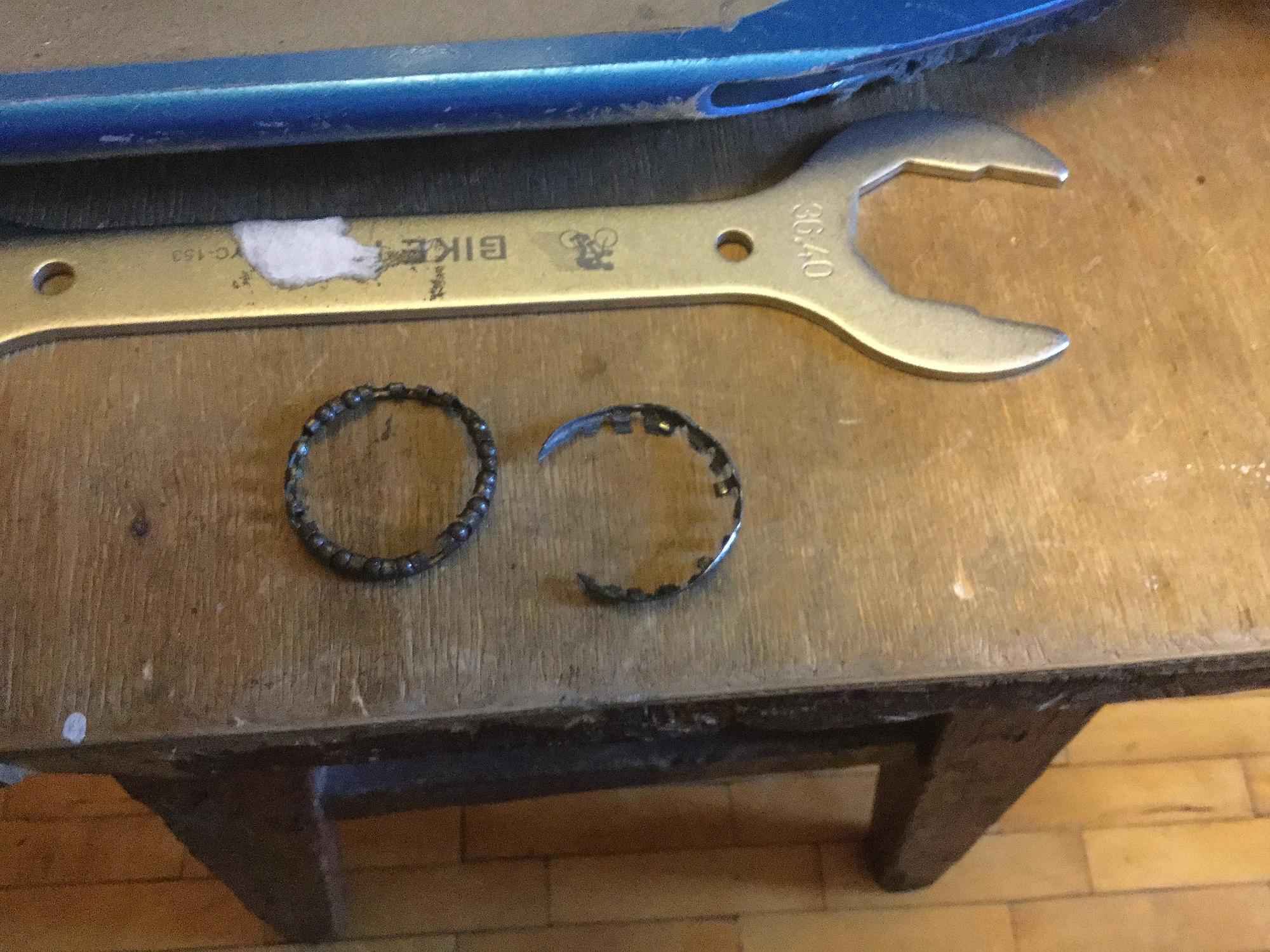

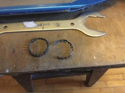

Что стало с подшипниками рулевой E-twow S1 за два года эксплуатации:
Сижу меняю рулевую, блин, чтобы её поменять надо в ноль разобрать до последнего винтика...
Scooters2
Типичная картина, сепаратору стало плохо.
Я считаю лучше разок помучиться и потом раз и на многие годы забыть о проблемах рулевой. Новая должна прослужить гораздо дольше.
Slider
Уфф.... поставил новую рулевую, теперь ничего не люфтит и крутиться отлично...
Инструменты нашлись в соседнем автомагазине.
Jeca
Удалить слабое звено, сепоратор. На литол посадить одни шарики и забыть.

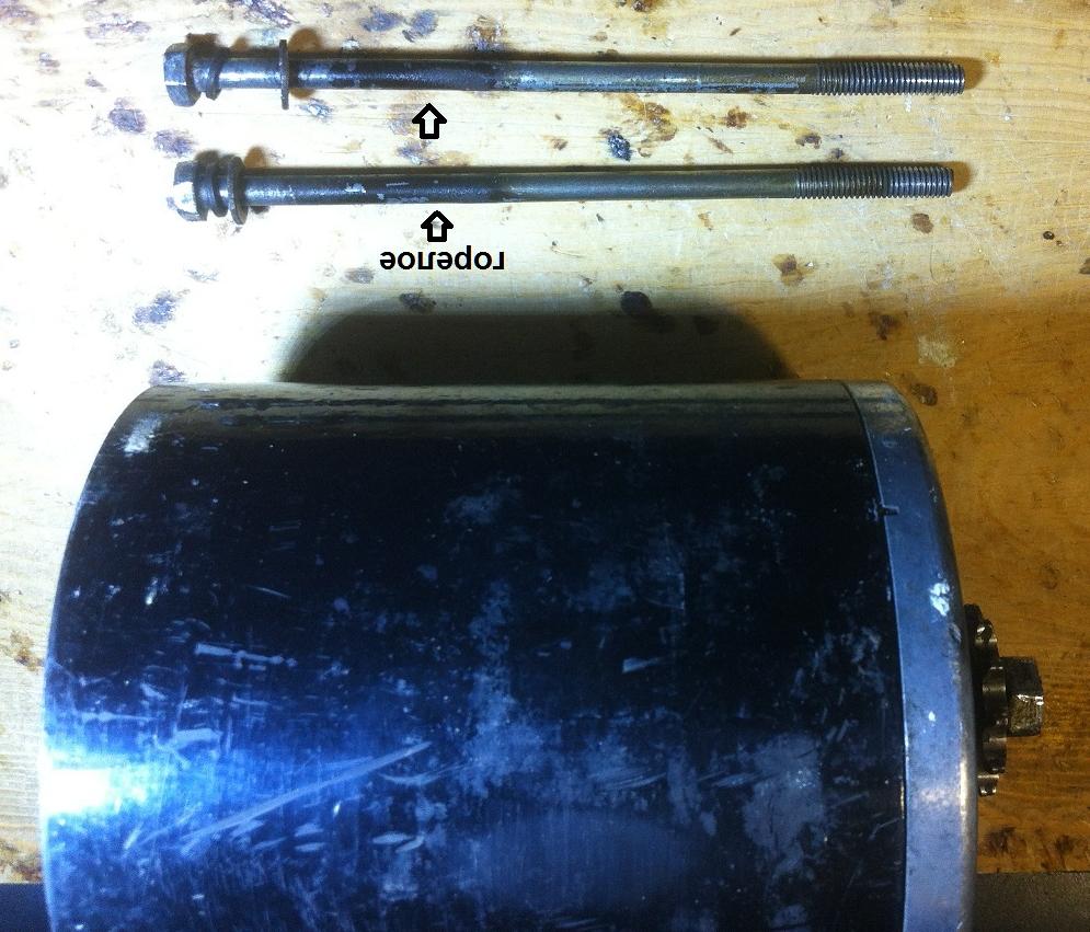

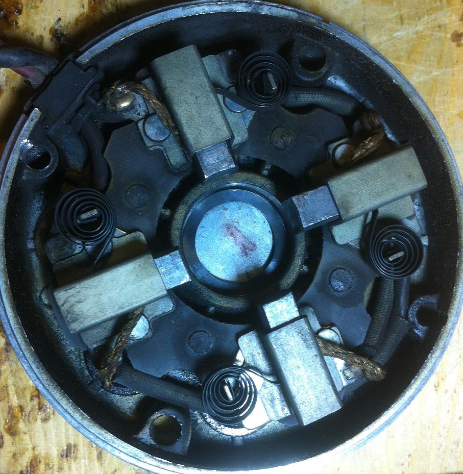

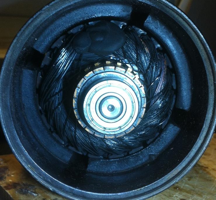

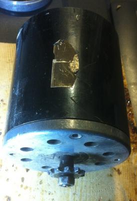

Всем привет. Подскажите что делать с мотором который работает (но через 5 минут дымится). Можно ли его еще оживить?Спасибо!
Кулибин
andrey789123
Так обмотки вроде целые, просто горелые...... Объясните пожалуйста что с ним произошло?
gde700
Возможны межвитковые замыкания. Лак на проводах перегрет и хрупкий. На перемотку.
Li-Ion microvast 55,5V 22Ah
Begode Tesla V2 литровая.
zap
Возможно ещё и магниты размагнитились. Оттого и дымится через 5 минут.
С уважением,
Андрей
Кулибин
Там там межвитковое однозначно. Горелое не хило так.
