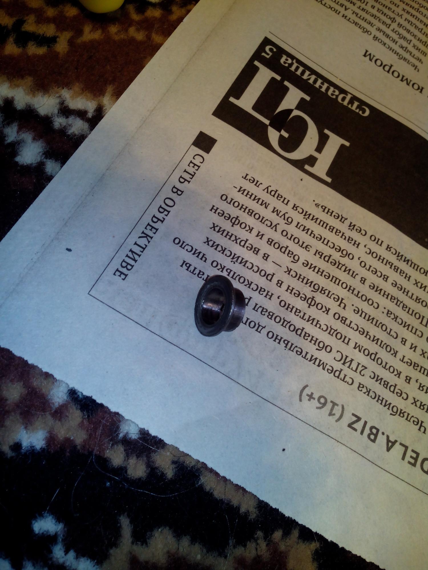

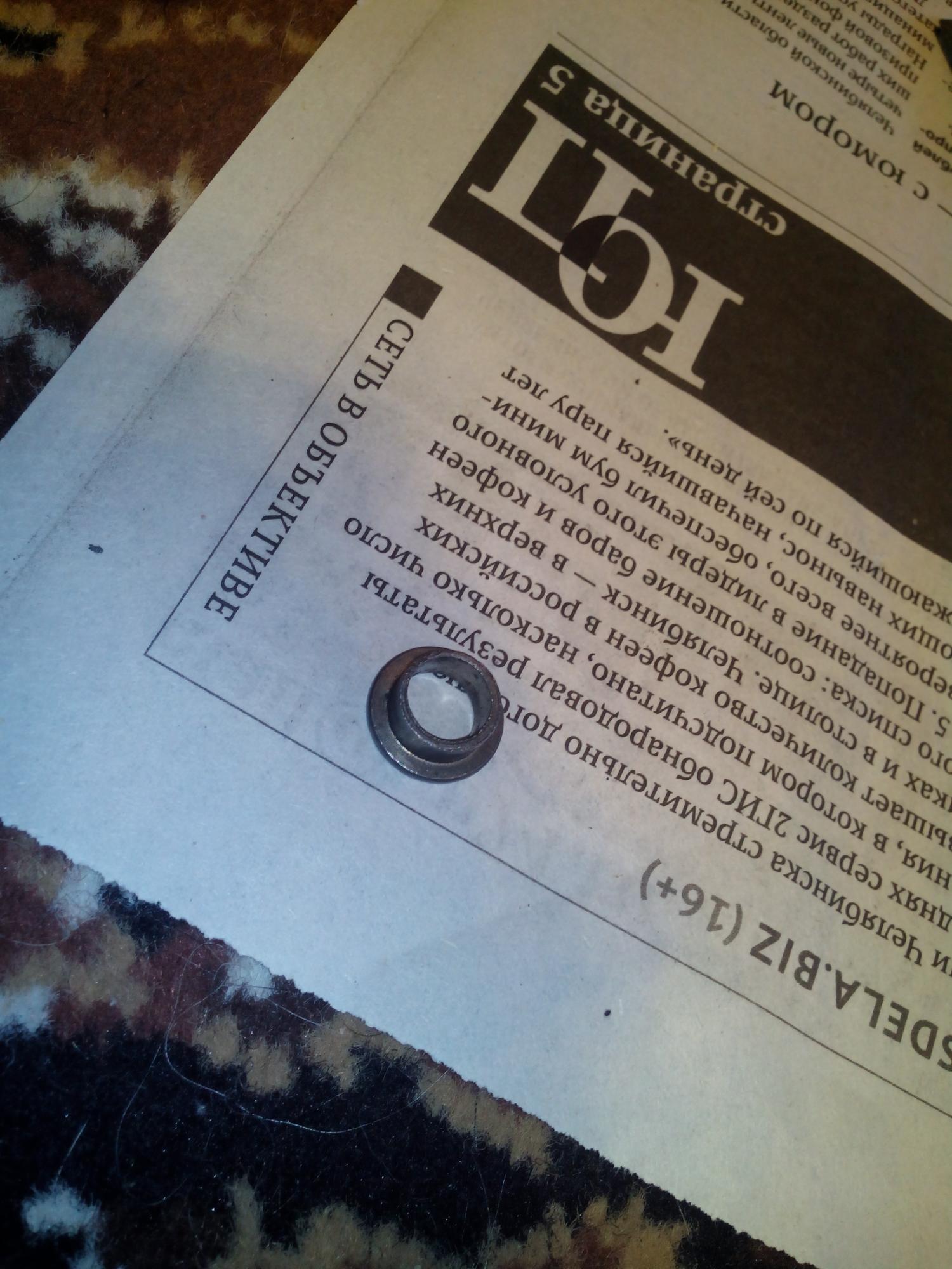

Avtoman74
Кто знает где такие втулки можно купить к самокату?
Бабай
Цитата: Avtoman74 от 10 Июль 2015 в 18:59Кто знает где такие втулки можно купить к самокату?
Никогда не представлял, что такие втулки есть в продаже.
Всегда думал, что их изготавливают прямо на глазах (не в смысле, который имеет в виду Михаил Задорнов)  :bw:
