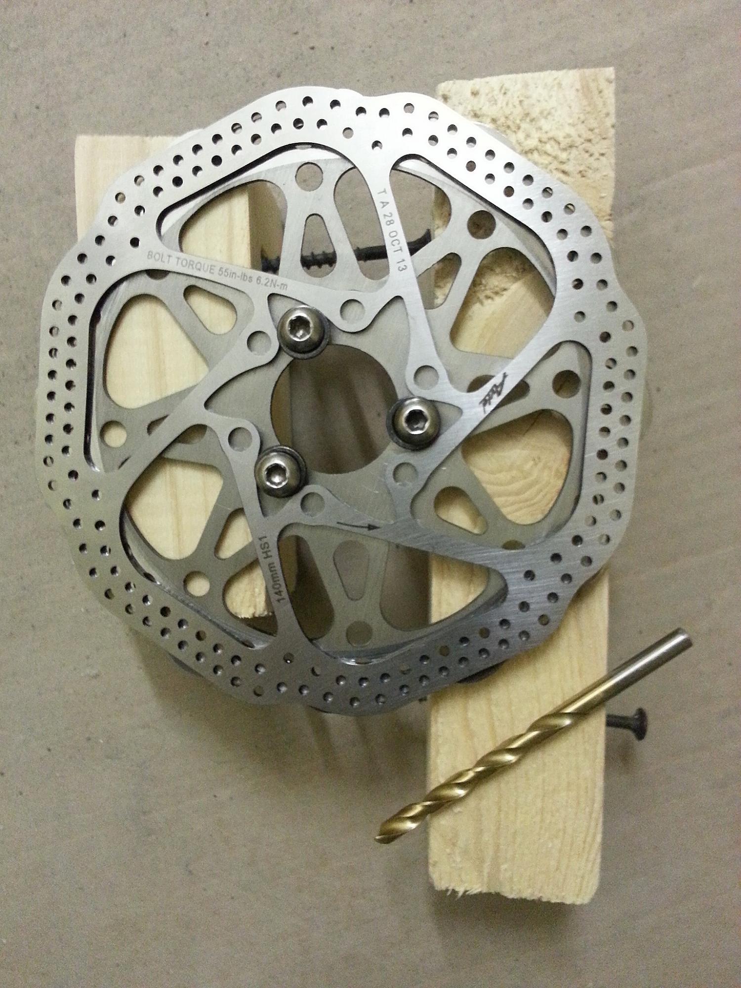

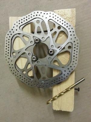

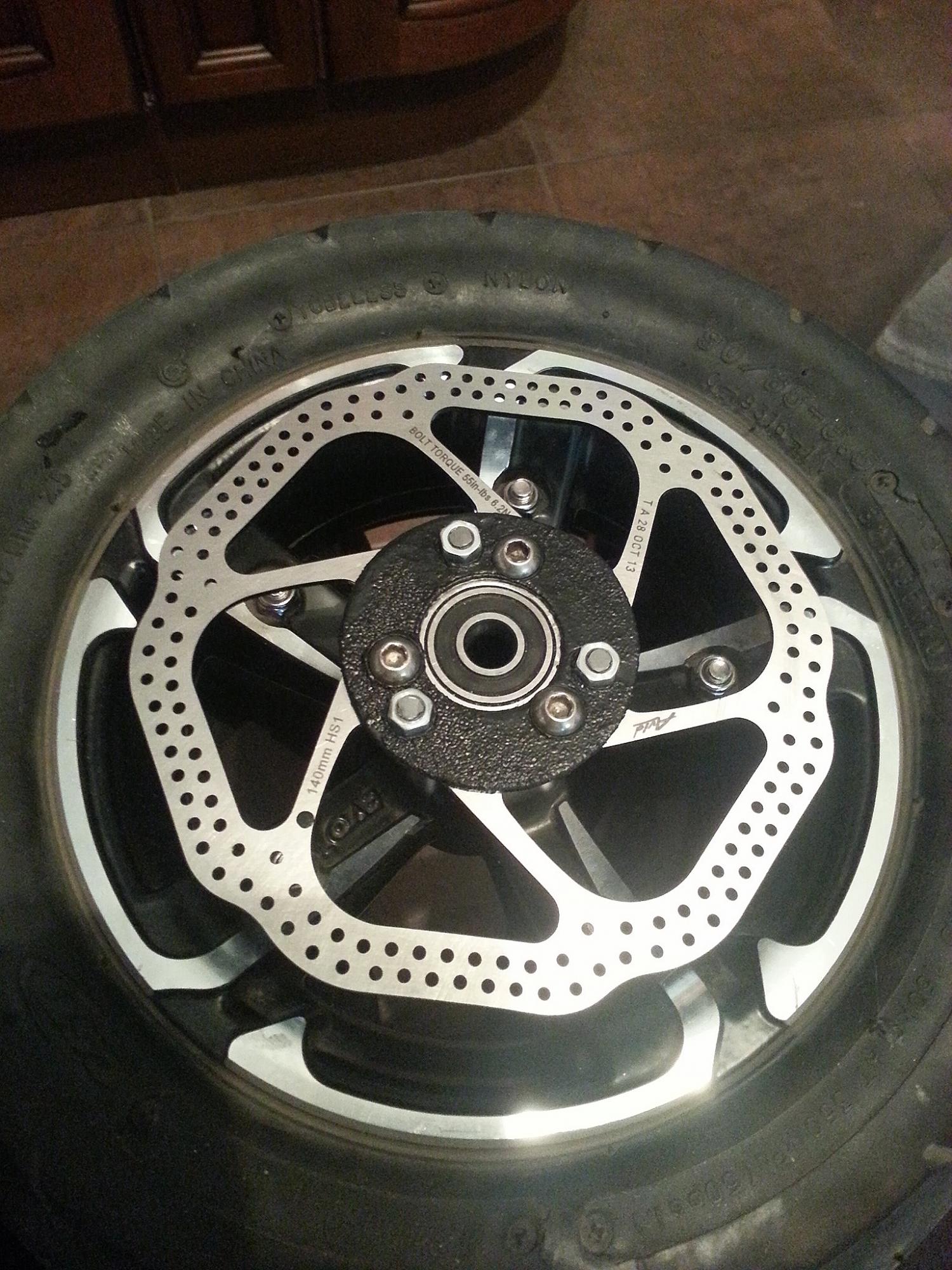

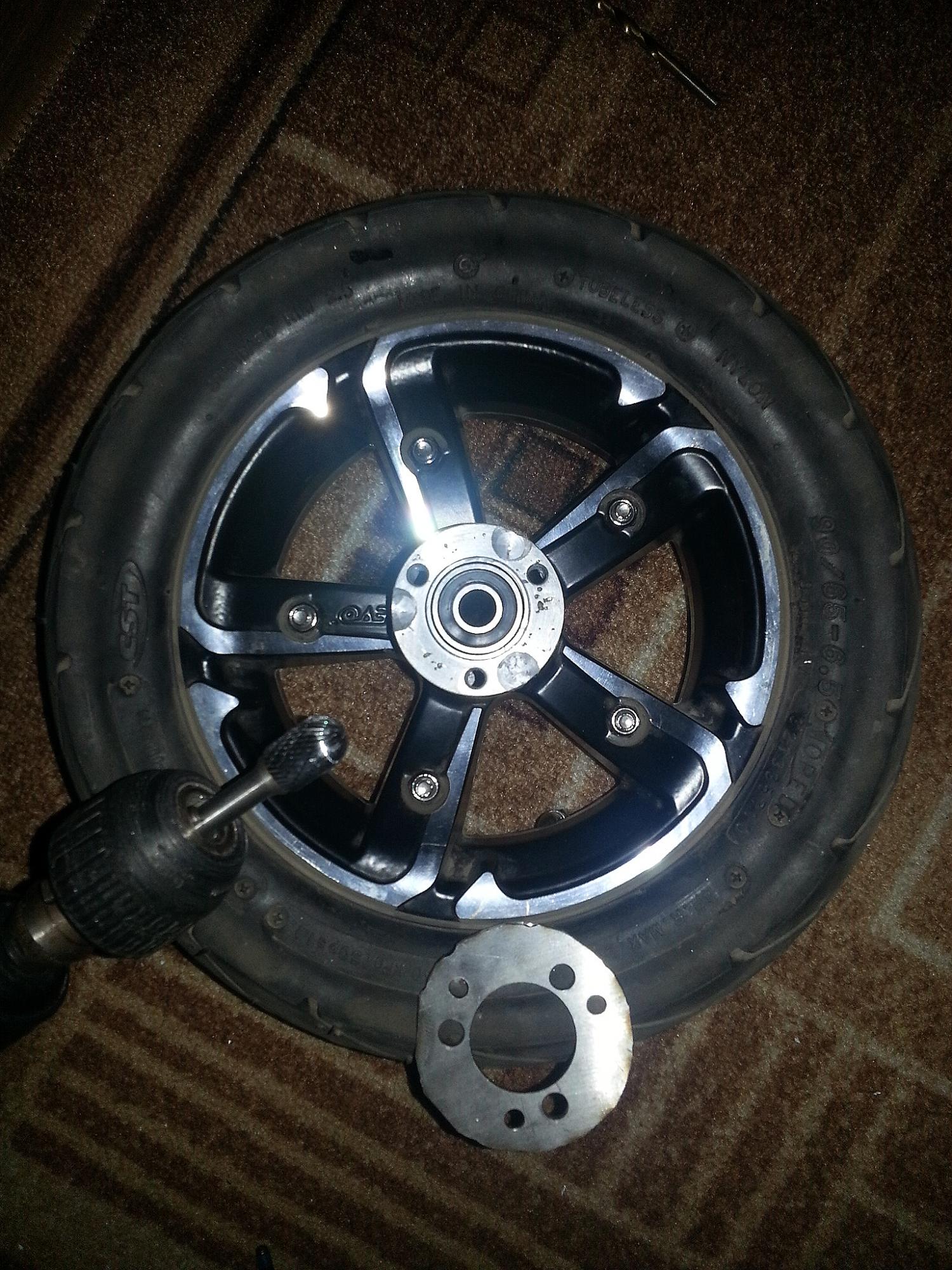

Может кому пригодится: выпилил подручными средствами (болгарка+дрель) переходник на 140мм ротор от велосипеда - делал из родного, китайского ротора. Убил два сверла, но результат себя оправдал - биения прекратились, торможение на уровне (когда колодки притрутся, станет ещё лучше).
Скрутил для центровки новый и старый роторы, родными винтами с конусными шайбами от тормозной машинки, рассверлил отверстия в старом роторе, затем разобрал конструкцию и порезал болгаркой чтобы получилась "шайба".
Шарошкой (можно сверлом) расточил слегка диск колеса чтобы утопить шляпки болтов.
В итоге получилось вот такое:

Цитата: rhino36v1000vt от 30 Нояб. 2014 в 17:02
Супер ! Ещё бы купить где-нибудь можно было?!
Да собственно и заморочился сам, чтобы лишнее не платить - дрель и болгарка/точило у многих в хозяйстве есть... Были опасения что диск родной просверлить не удастся т.к. металл твёрдый, но всё получилось. Если токарю небольшую партию заказать то думаю они не меньше 1000р получатся за штуку... Нужны они будут кому-то по такой цене? И всё-равно засверливать придётся диск колеса - без дрели не обойтись...
