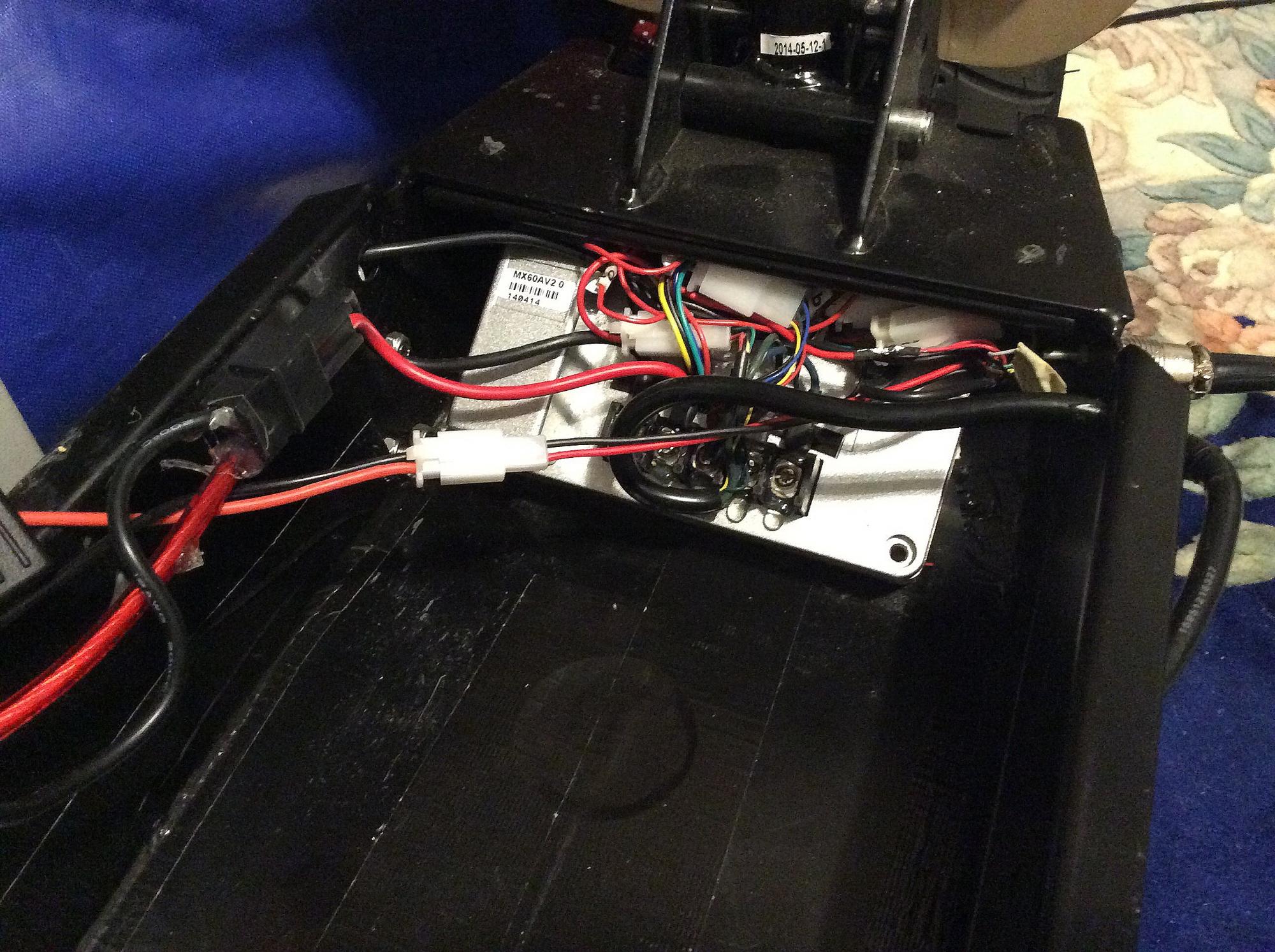

Ехал с работы, GPS показал 52км/ч  :-) Заехал во все крутые горки где раньше поднимался пешком :wow:
Как бы ему экономичный режим сделать? В основном мне ехать надо 25км/ч

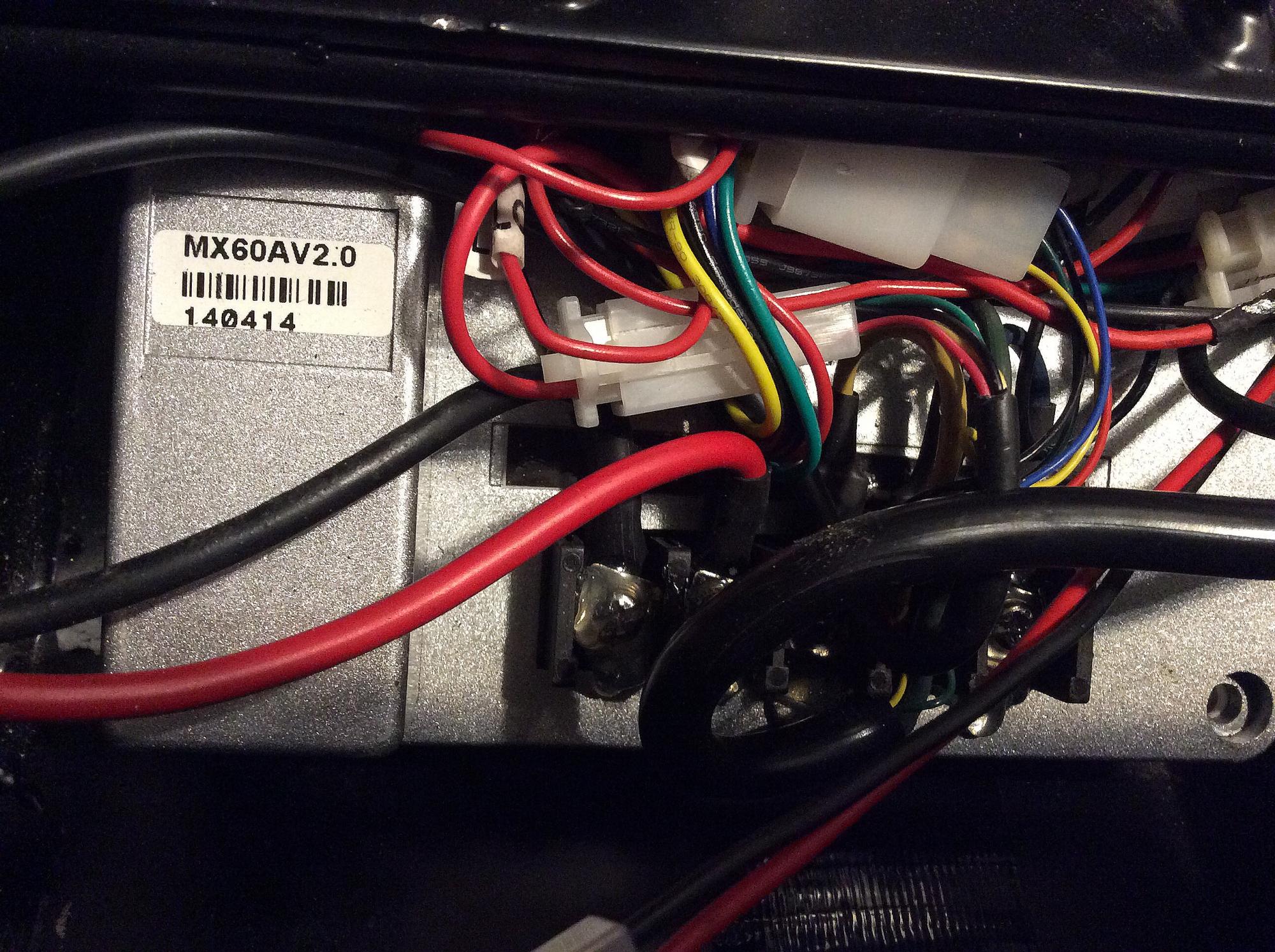

Экономичный режим сделать можно. достаточно курок жать только на половину! И тогда будет 25  :laugh:
А если серьёзно то надо смотреть есть ли в контроллере функция "душилки".
Если из контроллера выведены соответствующие концы, для активации этой функции их достаточно просто замкнуть.
Если их нету, можно разобрать контроллер и попытаться найти точки на плате, куда подпаять провода.
Потом останется только эти провода завести на кнопку на руле.
Прочитайте например эту тему https://electrotransport.ru/index.php?topic=13930.0;nowap
правда там обсуждается обратная ситуация, но думаю это вам поможет сориентироваться.
Используйте поиск по словам душилка и ограничение скорости.

Во первых можно ручку сменить на менее чувствительную, у меня например 3\4 ручки набор очень плавный и только на последнем довороте резко меняется. Контроллер можно поставить послебее, максималка не уменьшится, но разгон будет плавнее без дерганий, да и батарею будет экономить.

Спасибо всем ответившим! Кнопки турбо уже нет, а жаль, зря убрали. Ехать в пол-газа конечно можно, так и делаю но уж больно резко он меняет обороты, держать в одном положении не получается, на каждой кочке рука дергается, да и вообще неудобная ручка, пружина сильная, рука устает держать.
Подскажите, а правда есть ручки которые позволяют более плавно набирать обороты? Может кто нибудь посоветовать такую на 48в?
В контроллер сам не полезу пока работает, небольшой я еще в этом специалист, вот сфоткал его, не знаю что за зверь.
Да, заказал зарядник на 6А, надеюсь этому аккумулятору не повредит.

[user]e-scooter[/user],  И ещё, раз уж мы в теме про Механические доработки.
На фотке с контроллером виден злополучный узел складывания и чисто номинальное ребро жесткости... хочу вас предостеречь, от проблем которые сейчас наблюдаются у меня.
Посмотрите мои сообщения в этой теме.
https://electrotransport.ru/index.php?msg=467529
https://electrotransport.ru/index.php?msg=481739
Хоть у меня самокат и немного другой, но я думаю лишним не будет....

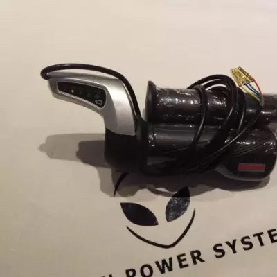

Батарея Lifepo4 20А/ч, стоковой зарядкой 2а очень долго заряжается.
Ребята, вопрос все таки по ручке газа. Вот такая как на картинке , пользовался кто нибудь? Там пять светодиодов, будет ли точнее показывать уровень зарядки? И еще, как удобнее, полная ручка или половинка? Делитесь опытом, кто пробывал!
gde700
Для LiFePo серийно индикаторы не выпускаются. Штатно они вообще под свинец настроены.

[user]e-scooter[/user], для лифера 20АЧ 6А норм зарядка.
По поводу ручек: [user]gde700[/user] правильно заметил, для лифера ручек нет. они все ориентированы на свинец 48в.
у лифера другое напряжение да и принцип разрядки, поэтому индикация будет гореть зеленым даже если они будут почти севшие.
Лучше использовать сторонние методы измерения заряда батареи.
По поводу самого типа ручек, ну тут было много споров, кому то удобнее мото, кому то половинчатая, а кому то курок.
я допустим с половинчатой катаюсь, очень удобно (нет фактора "палец устал" и "на кочках тяга дергается").

[user]e-scooter[/user],  Тут на форуме уже всё давно обсуждалось https://electrotransport.ru/index.php?topic=22719.0 не ленитесь листать странички или пользоваться поиском.
По поводу ручки - точно показывать не будет. Будет показывать почти полный заряд вплоть до того момента как в аккуме останется порядка 10% ёмкости. Для точного понимания уровня заряда рекомендую использовать ваттметр. Например такой https://electrotransport.ru/index.php?topic=18332.0

e-scooter
Я очень извиняюсь, что обсуждение вышло похоже из рамок этой темы. Хотелось бы продолжить, подскажите куда лучше пойти.
Видел где то в описании к подобной ручке что именно для лития, буду пытать продавца!

Можете не пытать. Проблема в том что такие ручки и прочие девайсы показывают уровень заряда на основе данных о вольтаже батареи в конкретный момент времени. Поскольку у LiFePo4 разрядная кривая почти прямая  ;-D  ( в смысле напряжение на одной ячейке держится в диапазоне 3.3 - 3.2 вольта на протяжении 80 процентов емкости ) то такой способ абсолютно не применим к нему. В случае с LiFePo4 необходимо применять ваттметр и считать количество закаченной и выкаченной энергии. Иначе никак  :-)
Я для себя решил эту проблему установкой такого вот ваттметра, как я показывал ранее. И кстати, его работой я более чем доволен! Показывает остаток вплоть до 1 процента.  :hello:
