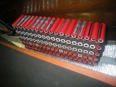

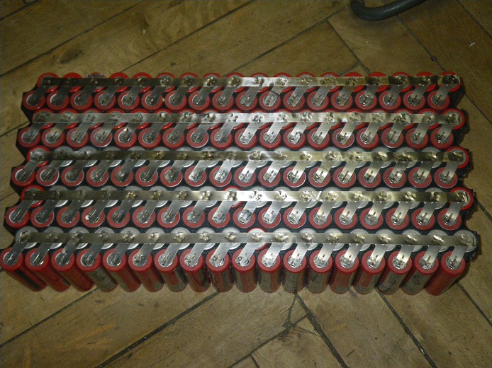

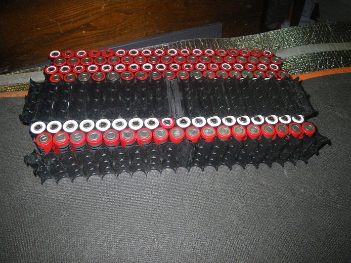

1 блинчик  клеится :)
решил 20с делать
dimad63
Склеился  силиконовым герметикам .
Использовал  вот такие холдеры  .
max_x_20
тоже уже несколько лет пользуюсь силиконом, термосопли ни в какое сравнение! отличный выбор :wow:
Kingsong 18a 1400 W/h
yaredik
сколько емкость 1 элемента и максимальный ток, на что способен?
QS motor wp50040x,макс контроллер 12000w,акб монстры 23s1p 3000втч .макс скончался!!!теперь, синусный китаец 120в, на 18000вт+акб 28s1p=3500втч,
velomastera.ru
Молодец. Отличная батка получается. Так держать. +

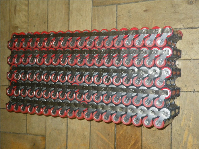

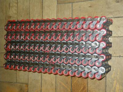

dimad63
1 блок сварил  дальше ждём посылку :)
