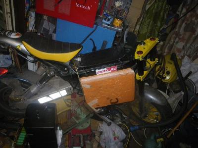

Подножки восстановлены :) Можно продолжать катается :)
a123
А весь этот железный обвес не сказывается уменьшением динамичности ТТХ "коня"?
dimad63
Наверно сказывается но так как мой вес 130  а мопеда 67  я думаю что не очень заметно.
Зато на надёжности сказывается очень сильно:)

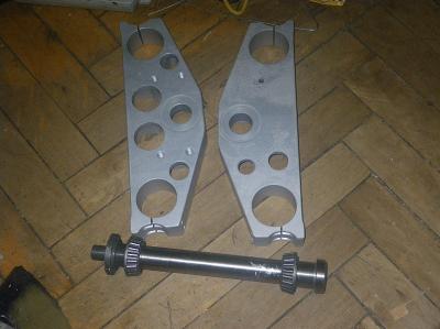

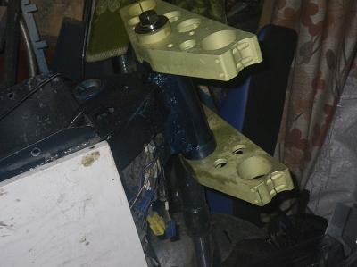

dimad63
Вот решил немного мопедкой заняться :)

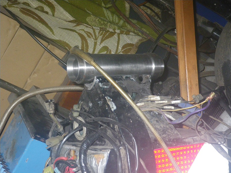

Оксидировал траверсы  после 20000 пробега окислились все :(  еле оттёр  всё равно пожрала коррозия в некоторых местах .
выточил новый штырь и рулевой стакан . переход на роликовые подшипники  . и наконец поправил неправильный наклон .
dimad63
Получилось как то так .
Теперь геометрия стала как и должна была быть .

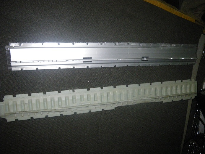

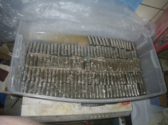

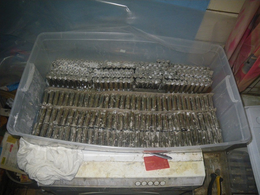

dimad63
#154

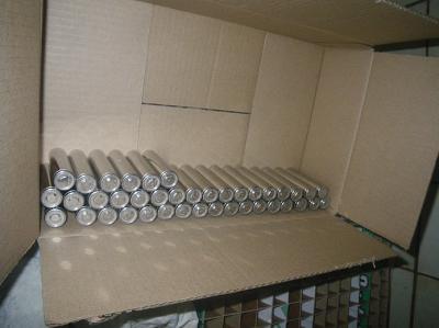

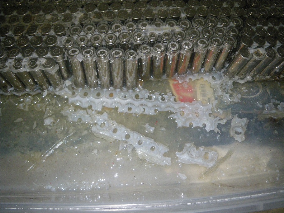

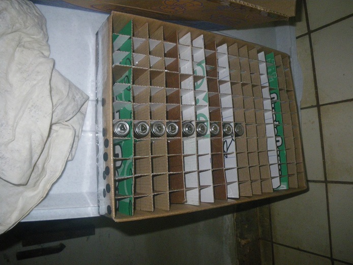

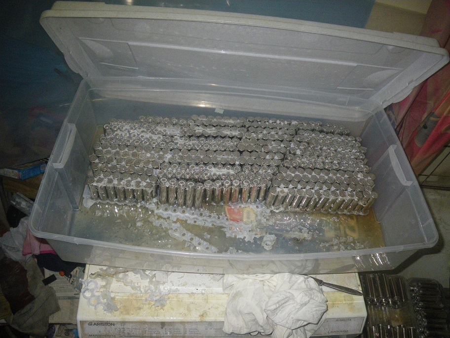

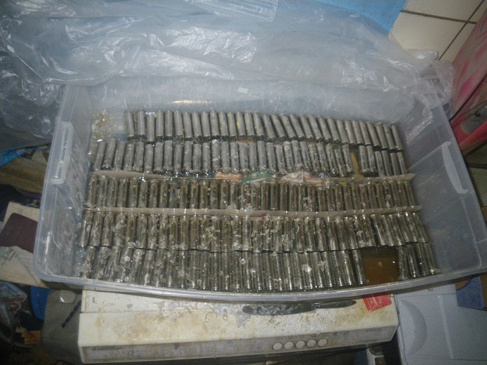

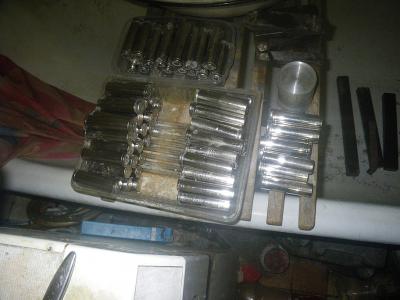

потихоньку занялся  новой батарейкой
Пока не решил точный обьём .
но влезает на место старого аккумулятора  5 слоёв   если без холдеров то по 195  если с шахматными 180   если с обычными то 171  уже месяц не могу решить как собирать. ??   :bn:
Вот сегодня модуль разобрал
гдето через 40минут

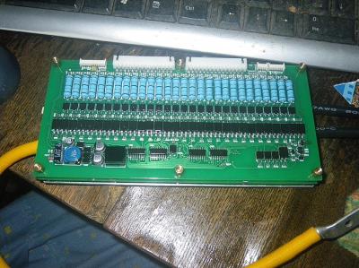

dimad63
dimad63
Купил вот такую бмс  кто не будь использовал такую  ?
Ещё вот думаю 20с или 18с
С 18 будет почти как было
dimad63
yaredik
#158
делай 20 или 24s,будет валить как надо, во всем диапазоне,мотор 3 витка?сделаешь20s,будет валить до85-90км/ч,дальше тухло,24s до100-105км/ч, дальше тухло, на счет бмс твоей,сам возможно возьму такую,только новую на 32s,если дождусь,скоро ожидается от этого продавца,будет 28s, у меня 4 витка сейчас,было 3,низы не понравились,макс не вытягивал со своими 360а фазного,а вот 4 витка, как надо пошел,вот только  максик сдох в конце сезона,сейчас китайца взял, синусного, 24 фетового IRFP4568PBF    до 120в заявлен,хотя транзики до 150в.150а батарейного,400а фазного,должно хватить.сколько элементов, планируется в твоей батке?один тесла блок или 2?
QS motor wp50040x,макс контроллер 12000w,акб монстры 23s1p 3000втч .макс скончался!!!теперь, синусный китаец 120в, на 18000вт+акб 28s1p=3500втч,
dimad63
сейчас на 20с лифера едет  112 км на полною   от 64 вольт
а  не какого нибуть внятного описания на эту бмс она работает на как то странно
yaredik
едет то оно понятно,быстро до скольки набирает?,у меня на 23s, при 12квт,до 80-85 км/ч,очень быстро,с секундомером не проверял конечно.но меньше 10с точно,дальше медленно до 95-98км,было 108-110км/ч как то,видемо с горки,больше такого не видел, не много инфы по бмс твоей, есть здесь https://electrotransport.ru/index.php?topic=42859.18#topmsg батарейного,фазного сколько у тебя?
dimad63
#161
150а  батарейного где-то
да до 90 разгоняются быстро  112 с горки но после скорость поддерживается  по цикло аналисту где-то 12 киловатт.
это я видел но у меня не выведена кнопка переключения экранов  и непонятно куда её подключать
