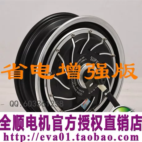

licwn
Можно спросить у какого продавца на таобао мотор брали и во сколько обошлось?

us__007

licwn
Цитата: us__007 от 03 Янв. 2014 в 23:28
Нда, не мало. А продавца сдайте пож-ста.
us__007
#138
http://youtu.be/qbyUGwQRcTs
[user]licwn[/user], вот ссылка
