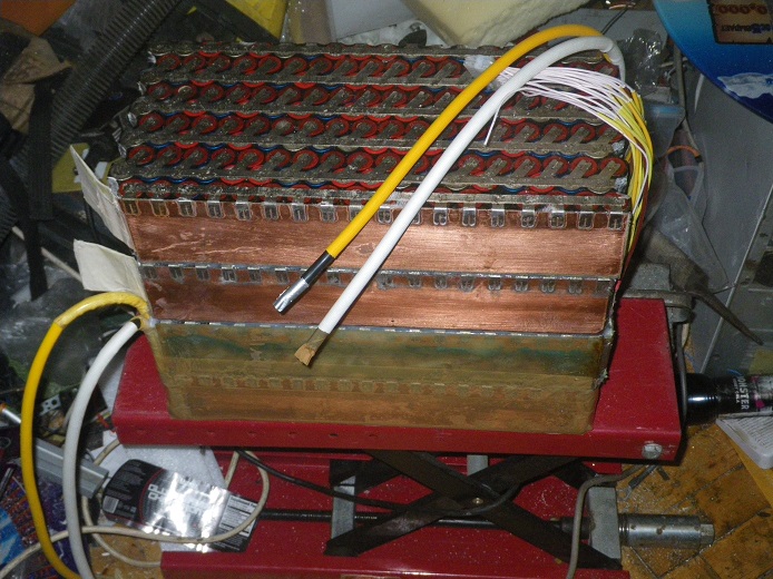

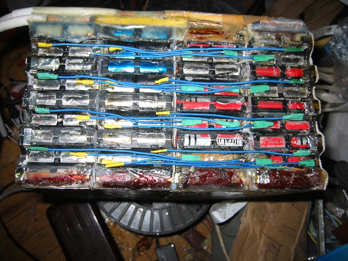

dimad63

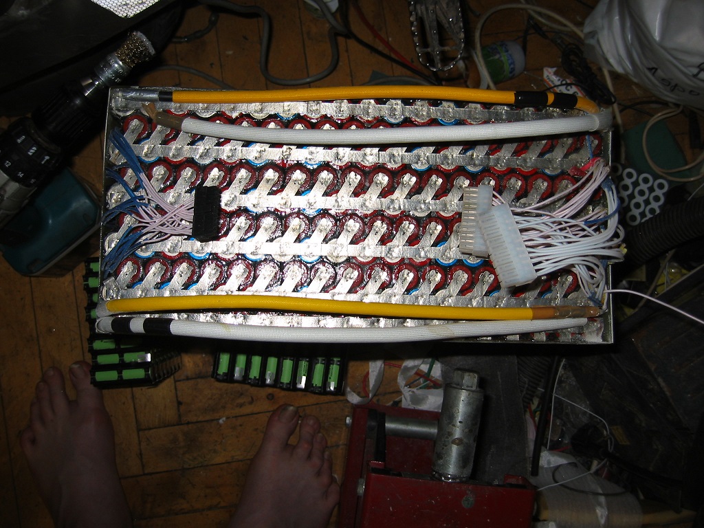

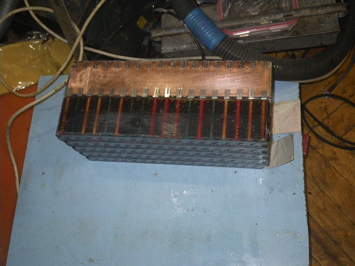

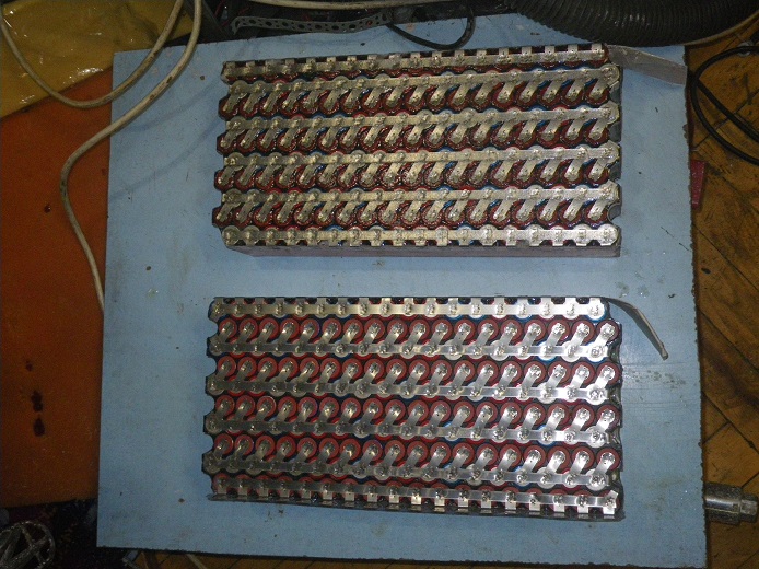

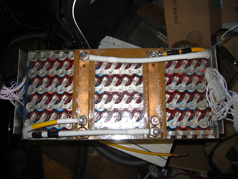

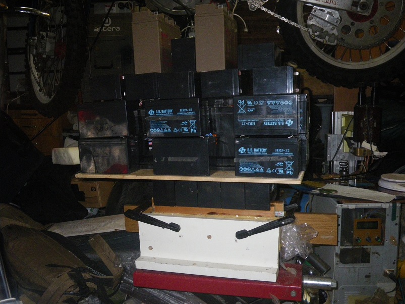

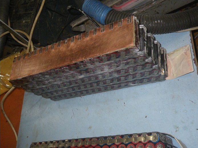

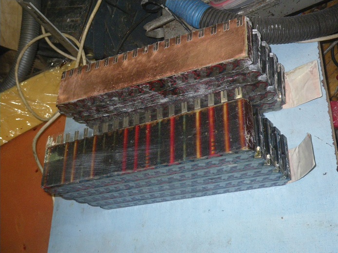

склейка аккумулятора :) :)  190кг
dimad63
почти доделал осталось немного :)
dimad63

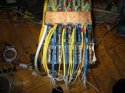

Осталось соединить
dimad63

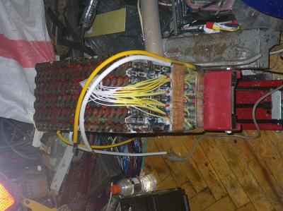

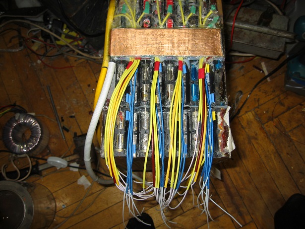

батарейка почти готова  теперь надо с бмс разбератся
и внешние стенки текстолитом обклеить
dimad63
батарейка готова пытаюсь коммутировать провода и приконектить к бмс

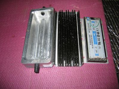

dimad63

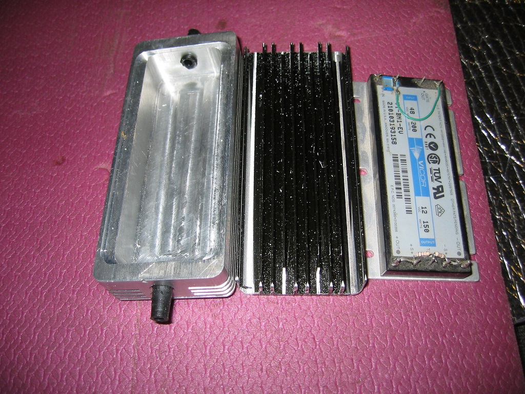

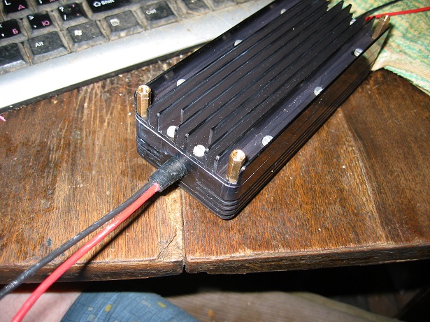

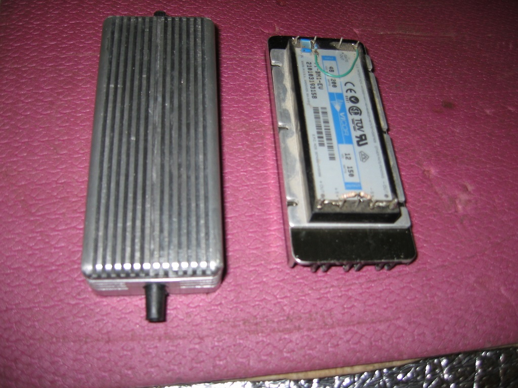

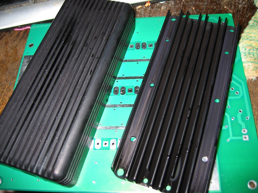

сделал корпус для новой дисишки  старая была до 72 вольт
max_x_20
А зачем такой большой корпус? Одного оадиатора мало?
Kingsong 18a 1400 W/h
dimad63
радиатор должен быть в 4 раза больше  а так и корпус  там же конденсаторы будут  ещё

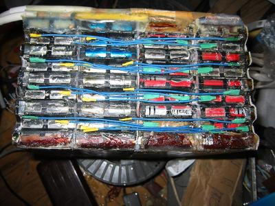

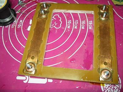

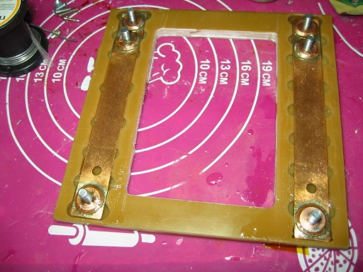

dimad63
Сделал какую-то непонятную штуку :) как мне сказали :)
ладно завтра посмотрим что это :)
dimad63
поставил теперь у аккумулятора есть выходы:)

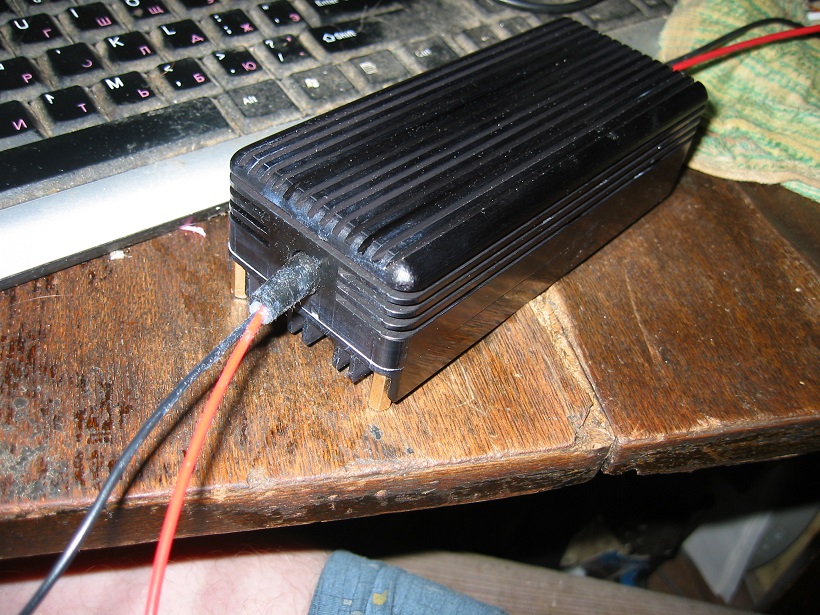

dimad63

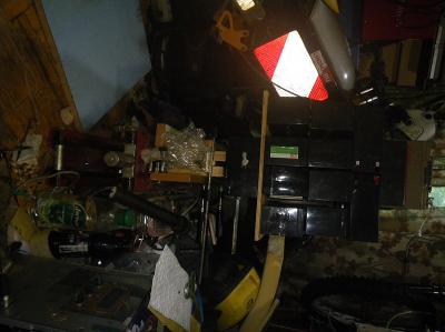

покрасил корпус дисишки
dimad63
вот такая получилась дисишичка
dimad63

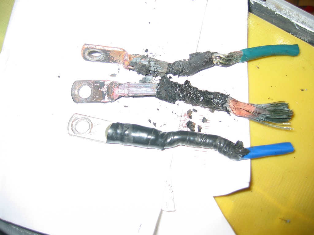

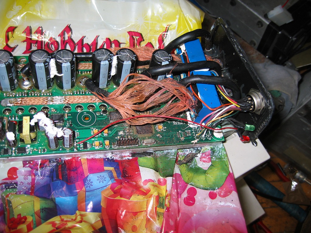

#211
поломка
Проехав 145 км  о не доехав 5 метров до дома раздался жуткий гул и треск в колесе
домой  еле затащил
колесо крутится легко
провода и клеммы прикрученные к контроллеру чёрные  обугленные   провода моторные магнитятся
разобрал контроллер а все провода подходящие к клеммам превратились в труху селеконовая изоляция распалась лужение облезло  провода 8 авг

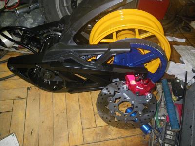

Вот решил избавится от мотор колеса  .
купил вот такой 3000 W кваньшунь
теперь осталось установить
В покупке помог Макс  Спиваков
