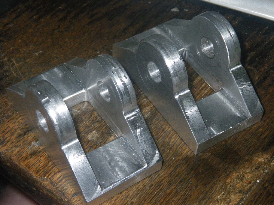

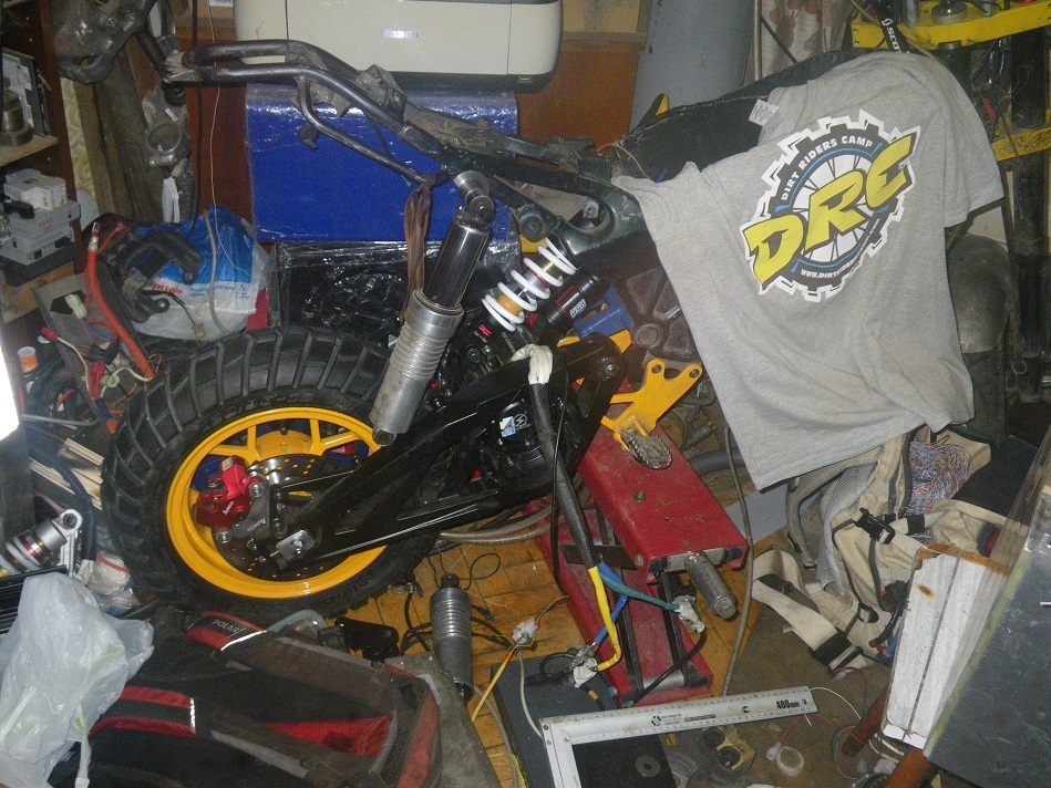

Немного картинок :)

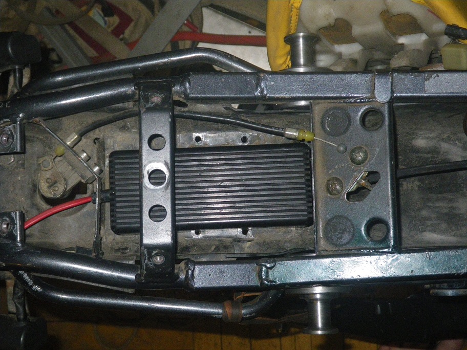

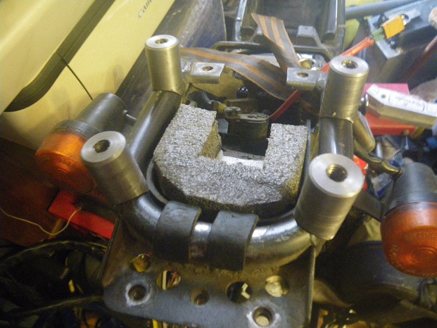

Пока непонятно как ставить амортизатор .
Сделал новые верхние крепления .
ivan70
Что-то непонятное  И моно амортизатор и 2 ещё ?????   Это как работать то будет ?
dimad63
да вот думаю а не поставить действительно 3 штуки  веть не у кого такого нет :)

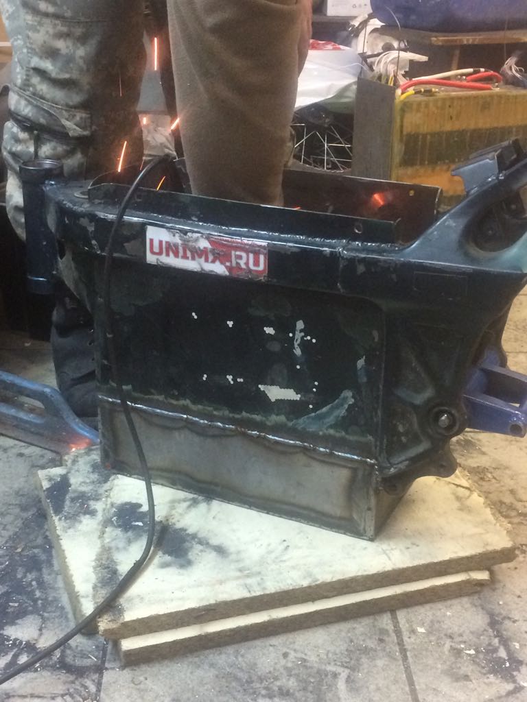

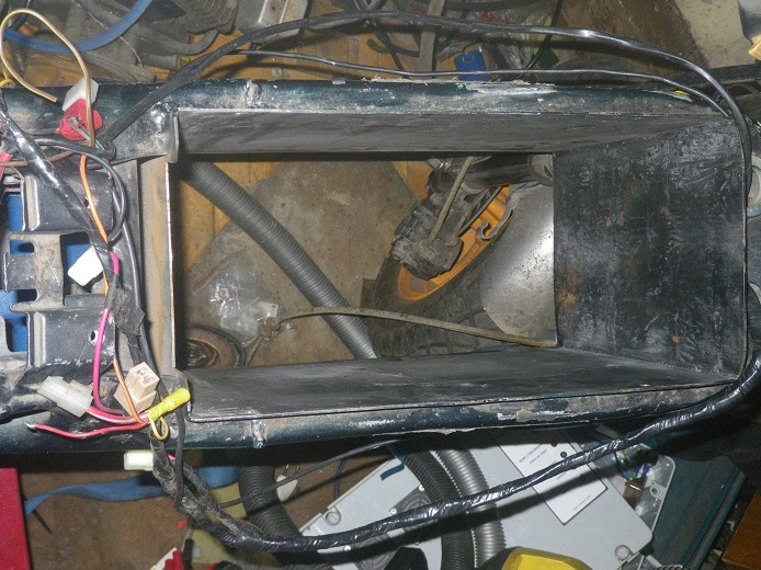

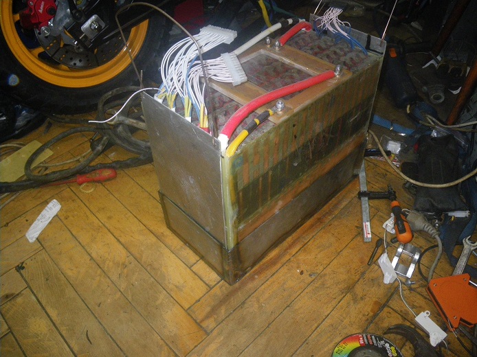

Сделал всё для переноса центра тяжести вниз на 12 см  теперь аккумулятор будет ниже .

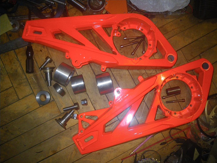

Сделал заготовки под крепление амортизатора в маятнику и доделал верхние крепления
Поставил дишишку

dimad63
dimad63

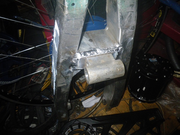

крепление амортизатора на маятник
Statik
Цитата: dimad63 от 19 Март 2018 в 23:06
Сделал всё для переноса центра тяжести вниз на 12 мс  теперь аккумулятор будет ниже .
Дык это центр тяжести самого скутера,а где будет  центр тяжести "дуэта",скутер+пятая точка седока,на каком расстоянии от земли?
Часто слышу подобную фразу о "центре тяжести" на мотопеде седло кот. находится чуть ли ни на метре от земли,ведь там и будет центр тяжести кило так 80 или даже больше,а не жалкой батареи,кот. в некот. случаях 5-7 кг. и о которой так много разговоров с центром тяжести.

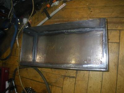

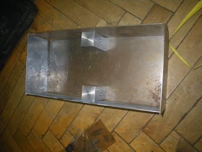

dimad63
корытце для батарейки готово :)
По поводу центра тяжести    водитель не входит в эту систему он является противовесом :) конечно всё не так но я не умею объяснять :)
При чём когда ты встаёш на педали твой вес уже не на сиденье
И батарейка весит не 5 а 50 кг :) как не как 800шт 18650

Удлинитель приварен
Не впихивающийся  аккумулятор
впихнут :)  почти :)

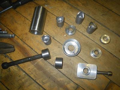

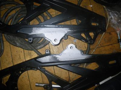

Приварил ушки амортизатора .
И крепления подножки к старому маятнику :)
dimad63

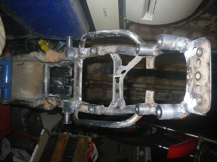

ещё немного деталей
для багажника подножек и прочего
dimad63
Ещё немного деталей .

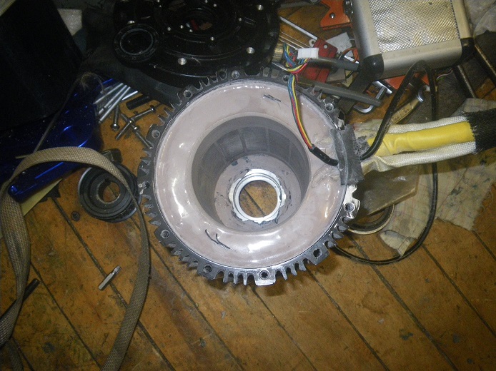

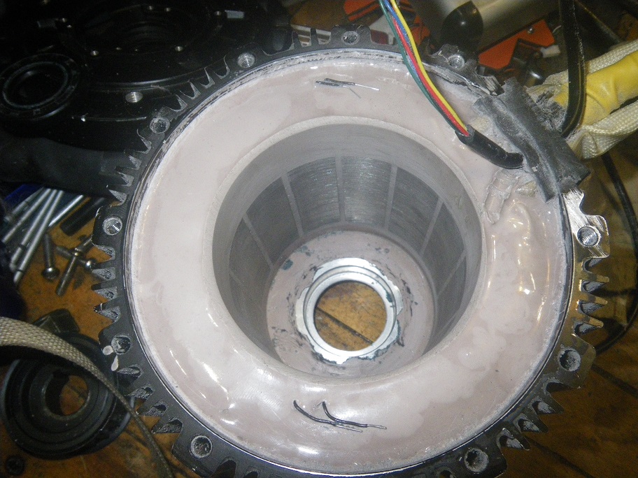

dimad63
Залили термокомпаундом моторчик .
