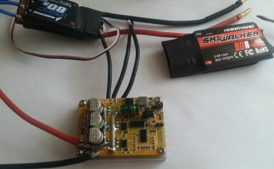

Желтый нижний крутит нормально. Когда даю нагрузку ближе к 8а происходит как будто сдвиг и подвывать мотор начинает, но крутит. Больше 8а не пробывал(вал проскальзывает в перчатке). Силовые дорожки в нем усилил, шунт подлужу, может что получится.

а толку то от этого нижнего, который дорожки усилили ? что с него взять то... не знаю, скепсис у меня.

с резюками не получилось, гдето накосячил, грешу на перегрев чеголибо феном. или проц или кварц перегрел. вылетело пол плеча на одной из фаз...
менял на 27кОм - дергается и не крутится, по всем признакам все нормально.. поставил 20 кОм - тоже самое, поставил обратно 18кОм тоже самое. еще прогрел и придавил кварц - все. точка. надо было только паяльником работать. припой там зверский, фен берет только на 410 градусах.

Сразу поверхностно глянул,потому так написал. Надо пробывать. Похожие на мой желтый есть и на 500вт. Может получится с него выжать сколько нужно. Ключи в нем вроде 90а. По крайней мере хоть запускается и крутит нормально,пока.

ключи 90 это мало, у них это пиковый ток в течении 1 секунды примерно.. точнее надо смотреть в даташите.
у меня был контроллер на 40а, где ключи стояли ирфб 3077, там если не ошибаюсь было написано 210а. а у вас 90 всего лишь.
из них не чего не выйдет... мощные транзисторы будет купить так же как и новый , нормальный ESC
давайте лучше купите 1, 2 ESC  так будет быстрее для нас обоих, и того будет куплено 4 контроллера.
мои придут одновременно  с вашими, и мы проверим.... то что не работает - продадим. то что работает оставим )))

Попробывал сегодня на воде в ванной. Буксировщик китайский, мотор как у Меха, регулятор желтый ,как на фото выше(шунт на 2/3 закорочен,дорожки усилены). В воде винт полностью не раскручивается. На тестере показывает на максимуме газа 18а,250вт и звук у мотора, как будто проскальзывает.Или регулятор не вытягивает (быстрее всего) или мотор?

[user]3D-SPrinter[/user], приехал мне 50 амперный кирпич и второй, который с водянкой... оба не могут крутить мой мотор с кв 115 , вообще не раскручивают, дергаются там себе чтото и все. как вы на кирпиче и мотором 140 с чем то кв умудрились получить хороший результат, не пойму.
вот эти 2 тестировал, оба 50а
https://aliexpress.ru/item/32573253718.html?spm=a2g0s.9042311.0.0.2d3033edhrhSZv
https://aliexpress.ru/item/32931557715.html?spm=a2g0o.detail.1000014.7.2e2765074NsNg2&gps-id=pcDetailBottomMoreOtherSeller&scm=1007.13338.128125.0&scm_id=1007.13338.128125.0&scm-url=1007.13338.128125.0&pvid=8960350a-a273-4e1d-98b5-5ec170aa98a3
прошлый  хоть как то еще крутил, а эти вообще никак.
и вы не ответили про холостые обороты с вашим кирпичем и вашим мотором... на полное кв мотор раскручивался ? и какой именно кирпич , думаю что схемотехника у них одинаковая, но моторы у нас разные.... можете выложить конфигурацию вашего мотора ?

Цитата: Mex от 29 Апр. 2020 в 13:16оба не могут крутить мой мотор с кв 115
Значит, с мотором что-то не то. У меня с "фирменными" моторами с Алишки таких проблем не возникало.
