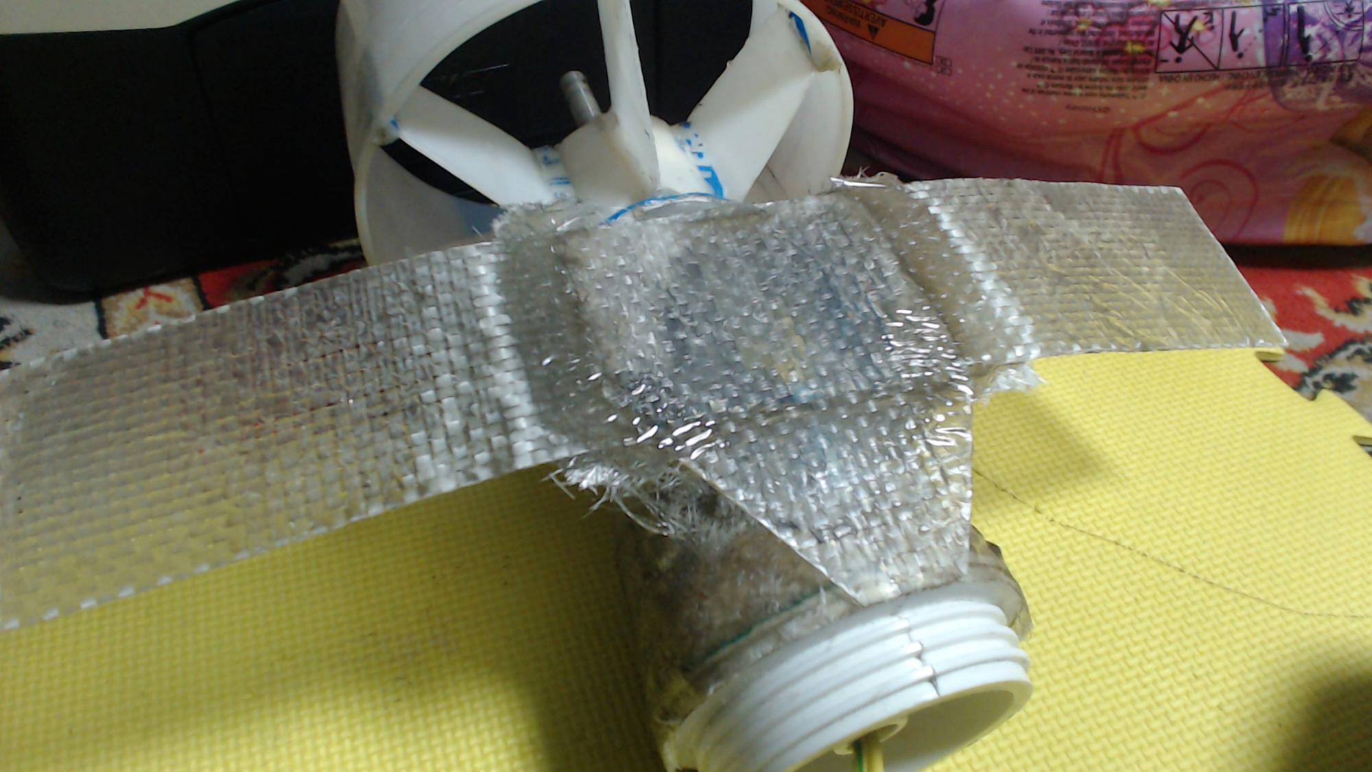

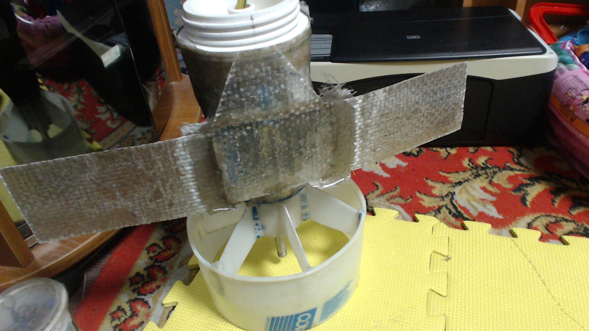

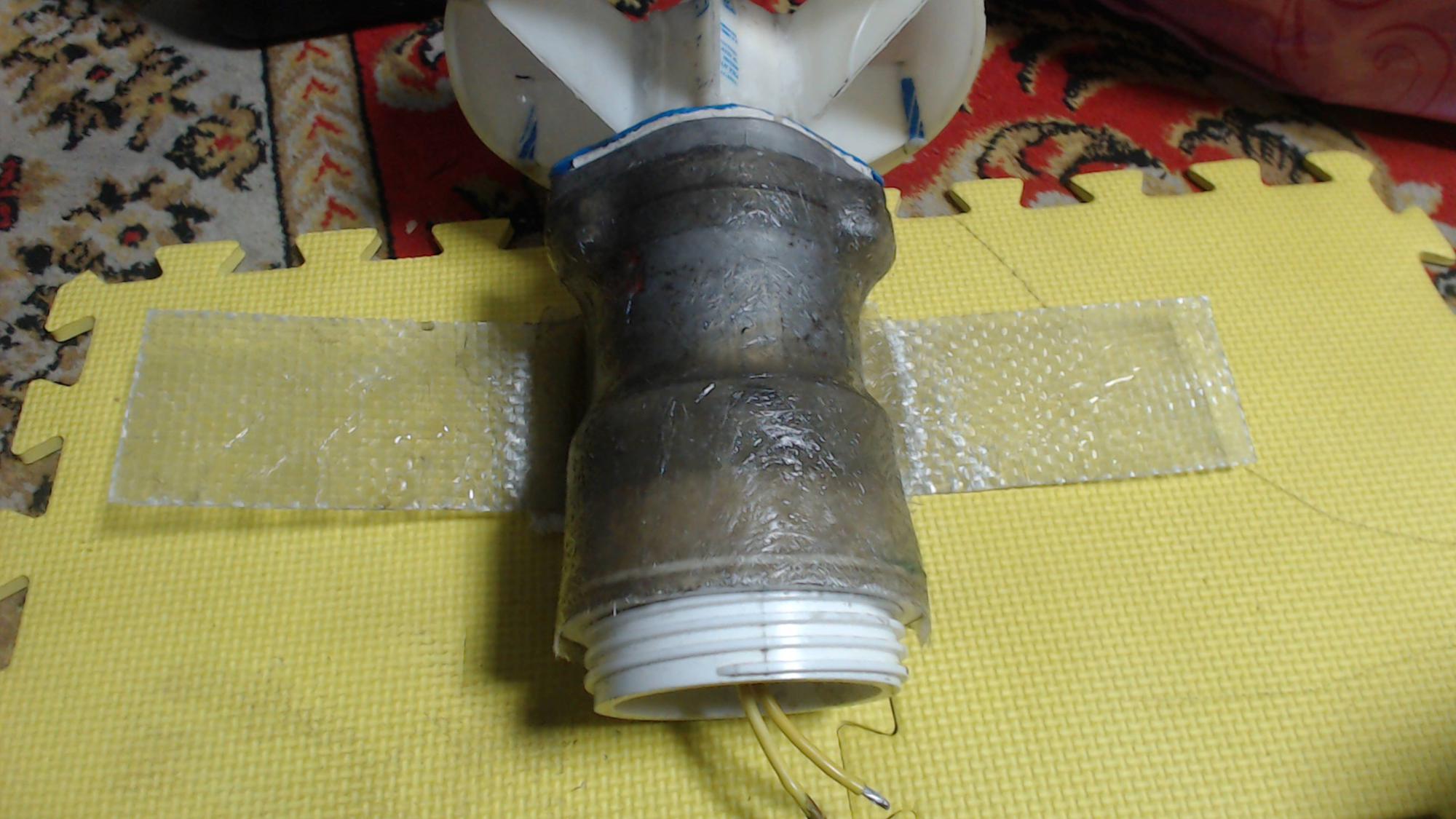

планы немного поменялись, я считаю - в лучшую сторону, теперь у контроллера будет максимум охлаждения.
вопрос с батарейками временно решен, бмски не будет, ибо батки не литий, а никелькадмиум. для начала попробую сборку 7.2в 7.5ач больше таких элементов не влезет в батарейный отсек.

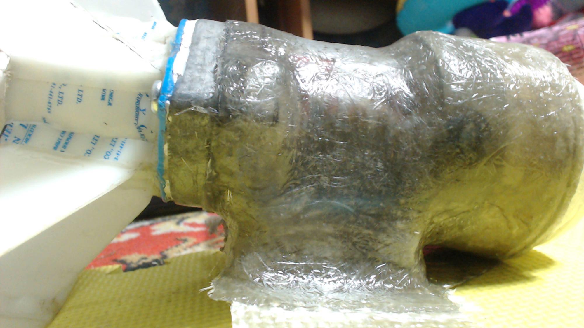

да, на балконе, и то последние разы в туалет затаскиваю, там и тепло и вытяжка пассивная есть. в квартире мало воняет.. а вообще не выносимо..... надо с открытым балконом все это делать, но не сохнет. температура слишком низкая. только воняет и прилично долго.
это поли эфирка,  она очень воняет.... а вот эпоксидка эд20 у меня есть - она вообще не воняет, только гурман унюхает... но она дороже, и вроде бы лучше....  я остановился на дешего. цена примерно в 2 раза больше у эд20... таксичность все равно есть, просто полиэфирка об этом говорит, а вторая не говорит. тихая убийца....
