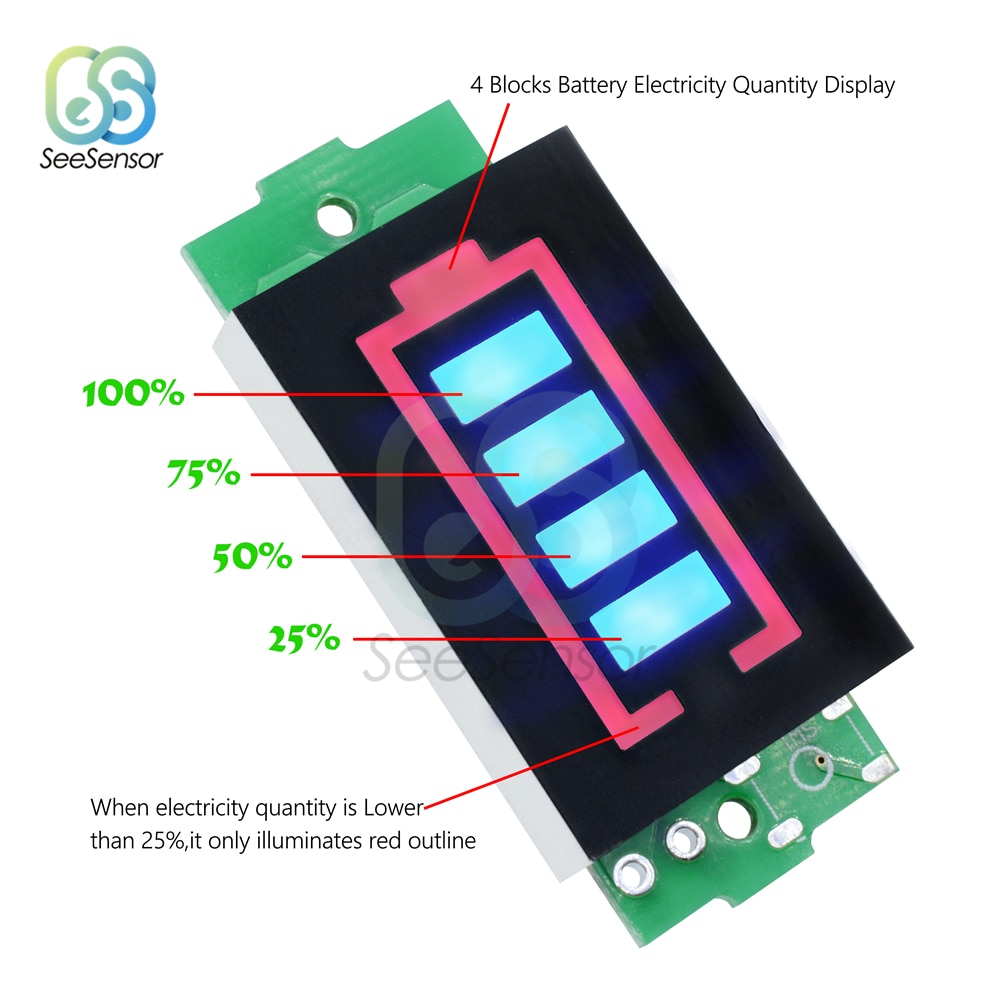

Я имел ввиду визуально сложно контролировать lifepo4 по напряжению. 10 минут я грубо прикинул при мощности мотора 500вт.
нормально контролируется, при напряжении ячейки 3в=0% емкости. максимальная емкость при 3.4в  на ячейку. дело привычки кароче )
если уж надо досконально все контролировать - надо тогда бмску с блютузом.
никель кадмиум тоже по той же схеме надо смотреть, у них тоже есть свои пороги. полный заряд допустим 1.4в на банку, ноль заряда - например 1в.
и того получаем 6 последовательных элементов х 1.4=8.4в
нижний порог составит 6 вольт. там же вроде сотые доли показывает этот напряжометр, я думаю можно привыкнуть.
потом однозначно надо 15-20в батарейку ставить , для сап доски нормально будет )))
разок можно испытать с замером тока в режиме дайвера и в режиме серфинга, узнать когда начинают резаться обороты там и там.
не линейность лифера это только на первый взгляд может показаться сложным вычислением остатка емкости по вольтметру,
если подойти к этому с научной точки зрения - вам примерно известны цифры , которые соответствуют той или иной емкости, а если с точки зрения любого обывателя - достаточно знать критические значения, при которых уже хватит
рассматриваю так же вариант с бабаечным показометром, но его для каждой батарейки нужно перепаивать, да и размеры чуть большеватые, мне не подходит.

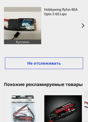

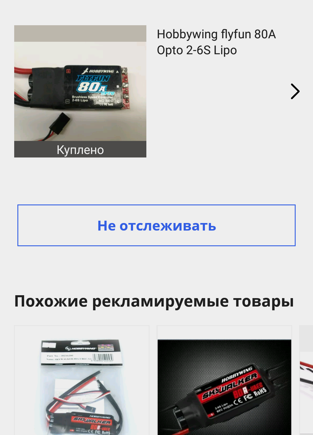

перед покраской решил испытать, батарейки полу живые, напряжения для нормальной тяги мало. надо подавать максимум что может контроллер, там у него было написано что то 2-6s
а это в районе 22в
контроллер при большой нагрузке с места стартует через раз, возможно еще и из-за небольшого люфта винта. он же бездатчиковый и возможно этот люфт сбивает его с толку, вал уже пошел , а нагрузка появилась не тогда когда он ее ожидал... кто их знает эти мозги электронные  :pardon:
вес изделия с батареей на данный момент 6.36кг
https://www.youtube.com/watch?v=5rf_DCy6Bck
косяк в этом мелком есц контроллере, я понадеился что не будет никаких подводных камней, при 24в запускал сегодня еще , тоже вяло. потом померил обороты - 708. а должно быть 24х115. буду дальше разбираться.

Цитата: 3D-SPrinter от 08 Март 2020 в 16:503. Контроллер мотора ESC 80А с BEC (+5В) на борту ссылка .
у вас с этим контроллером небыло проблем с оборотами, мотор выходил на полные обороты от подаваемого напряжения ?
в общем заказал вот эти 2
https://aliexpress.ru/item/32573253718.html?spm=a2g0s.9042311.0.0.2d3033edhrhSZv
https://aliexpress.ru/item/32931557715.html?spm=a2g0o.detail.1000014.7.2e2765074NsNg2&gps-id=pcDetailBottomMoreOtherSeller&scm=1007.13338.128125.0&scm_id=1007.13338.128125.0&scm-url=1007.13338.128125.0&pvid=8960350a-a273-4e1d-98b5-5ec170aa98a3
оба по 50а.. какой-то да заработает  /:-) если водяной нормально себя покажет - то и не надо будет его замуровывать, спереди сделаю вход с зади выход.
valkhovik
Мех, а с резисторами получилось что? Ваши регули тоже для квадрокоптеров. Пришел мне еще один похожий, толком не раскручивает мотор.
Тот, что вверху-есть. Который внизу-был.
