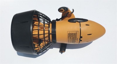

Цитата: Serj от 22 Янв. 2017 в 20:45Плюс водяное охлаждение мотора и контроллера.
А как у вас водяное охлаждение в буксировщике организовано?
valkhovik
Цитата: Serj от 22 Июль 2019 в 21:51Использовал те  же модельные комплектующие что и у взрослого, мотор 2 квт ( в угоду КПД, и Kv, )
Редуктор тоже с большого взяли?

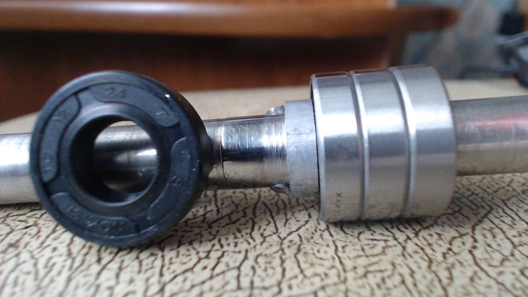

valkhovik

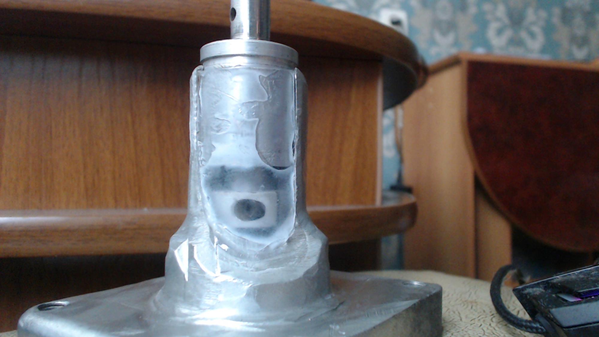

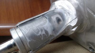

Цитата: Mex от 08 Авг. 2019 в 16:30далее буду повторять предыдущую конструкцию стакана, которая была нарисована ранее
Стакан,судя по видео, уже сделали. Можно увидеть фото и размеры? Хочу попробывать сделать похожее. Руки на месте, с расчетами сложнее.
Mex

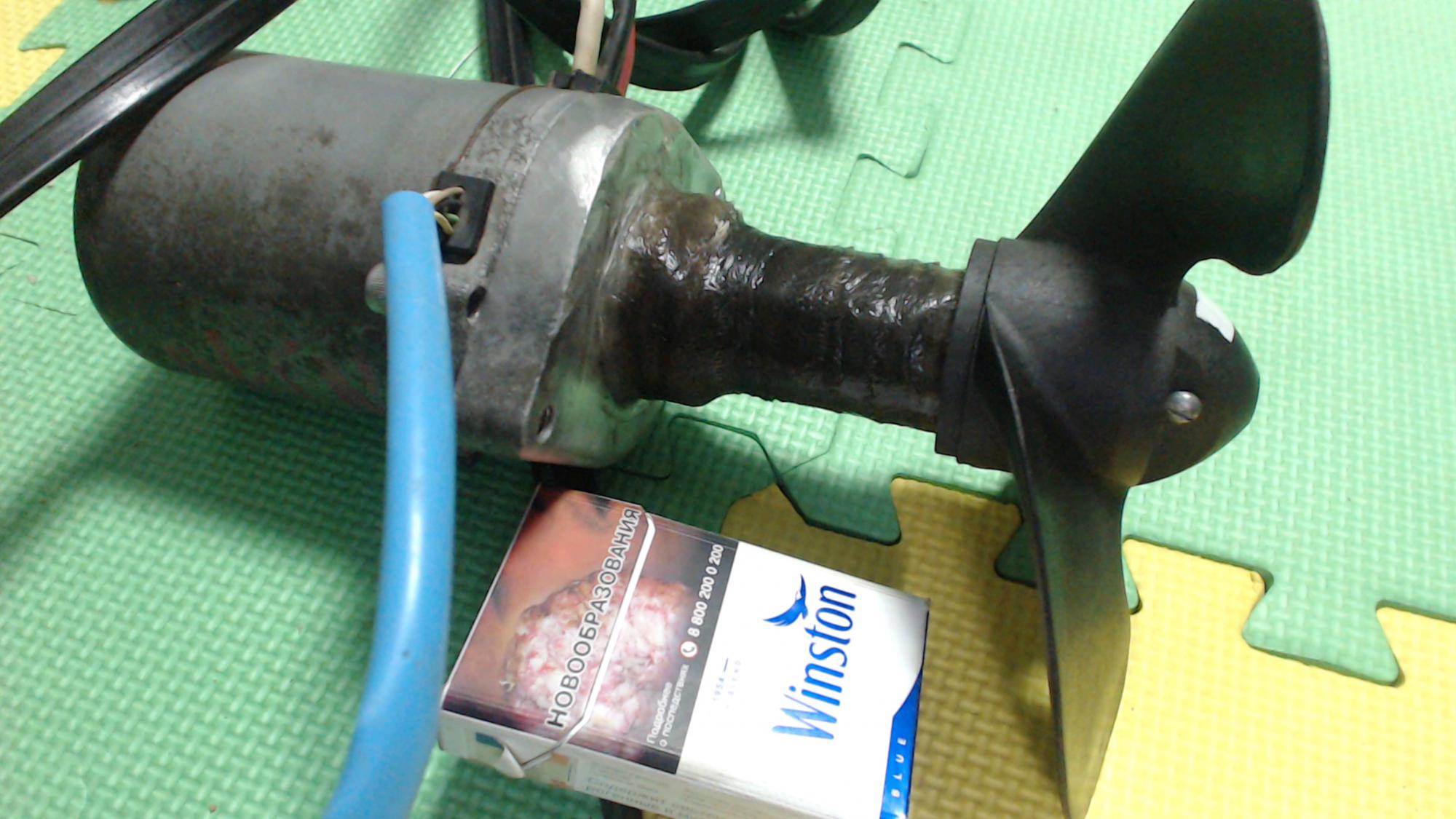

а противоречий и нету по мотору, котоблок назвал его номинальные характеристики, которые видимо указаны в документации авто. я же перекоммутировал его обмотки последовательно, тем самым уменьшил вдвое обороты и во столько же раз увеличил тягу.
сам стакан чето не могу найти, походу не фотал его.
на третей фотке его видно . изначально точил у него юбку, которая тупо упиралась бы в стенки этой штуковины от мотора. но сломал к сожелению в ходе борьбы со всавлением подшипников. пришлось сделать выборку , чтобы хоть както зафиксировать стакан.

Mex, как считаете, ваш мотор напрямую этот буксировщик сможет толкать со скоростью от 5км/ч и выше?
Mex
#264
думаю что сможет. если не сильно большой диаметр винта. в такой буксир лучше поставить моторколесо имхо, диаметр корпуса вроде позволяет. например от гироскутера... , если обода сточить то оно будет более компактным. единственно что - не будет водяного охлаждения.  токи придется использовать не более 15а думаю. при кв 17 - ему нужно будет  дать около 30в для 500 оборотов\м. и того получаем 450 ватт потребления.

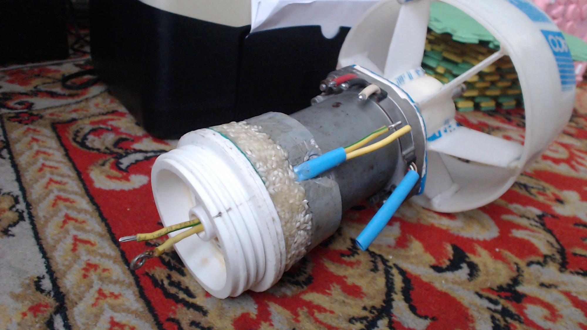

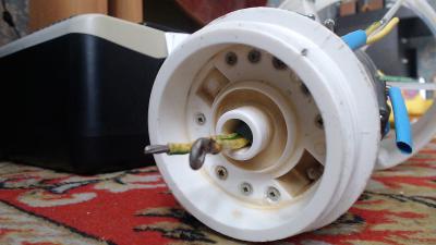

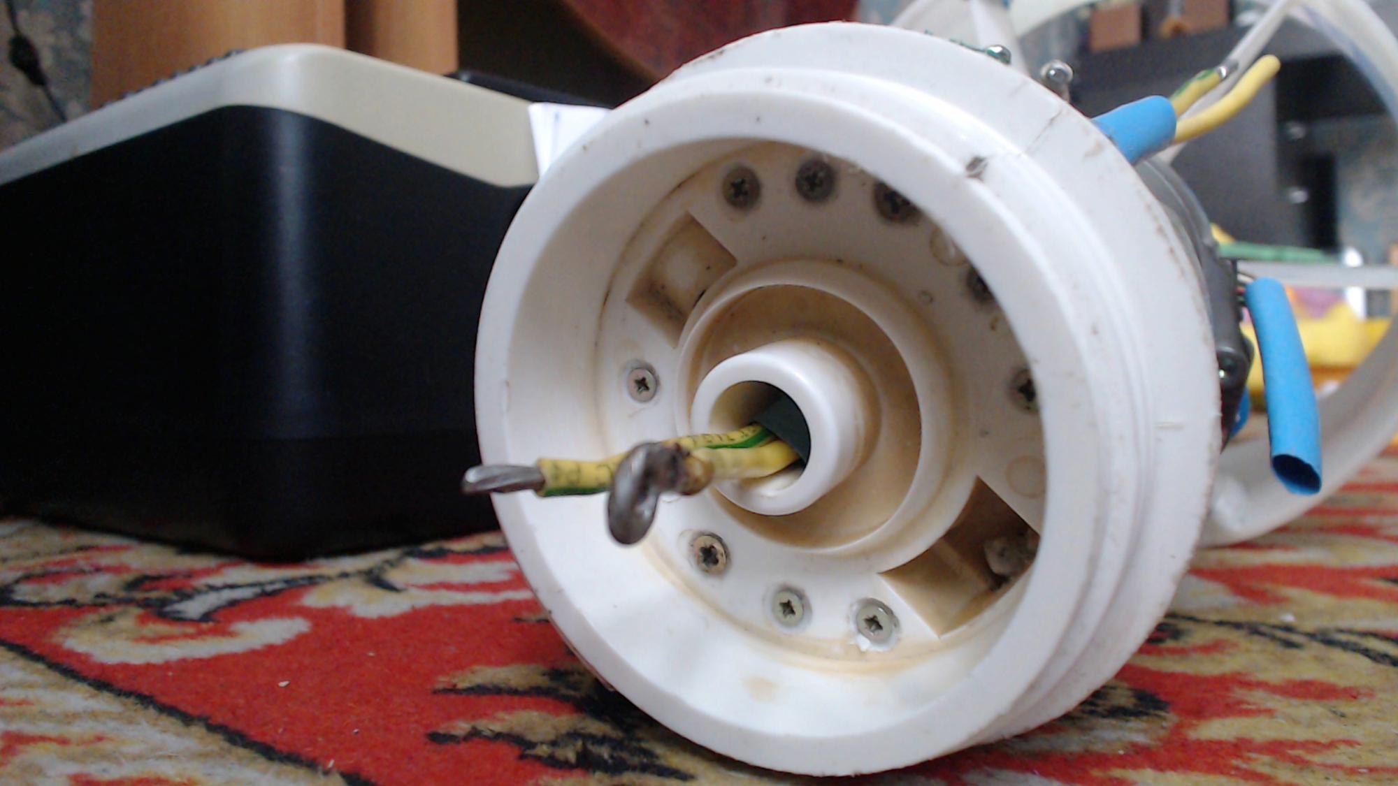

Mex

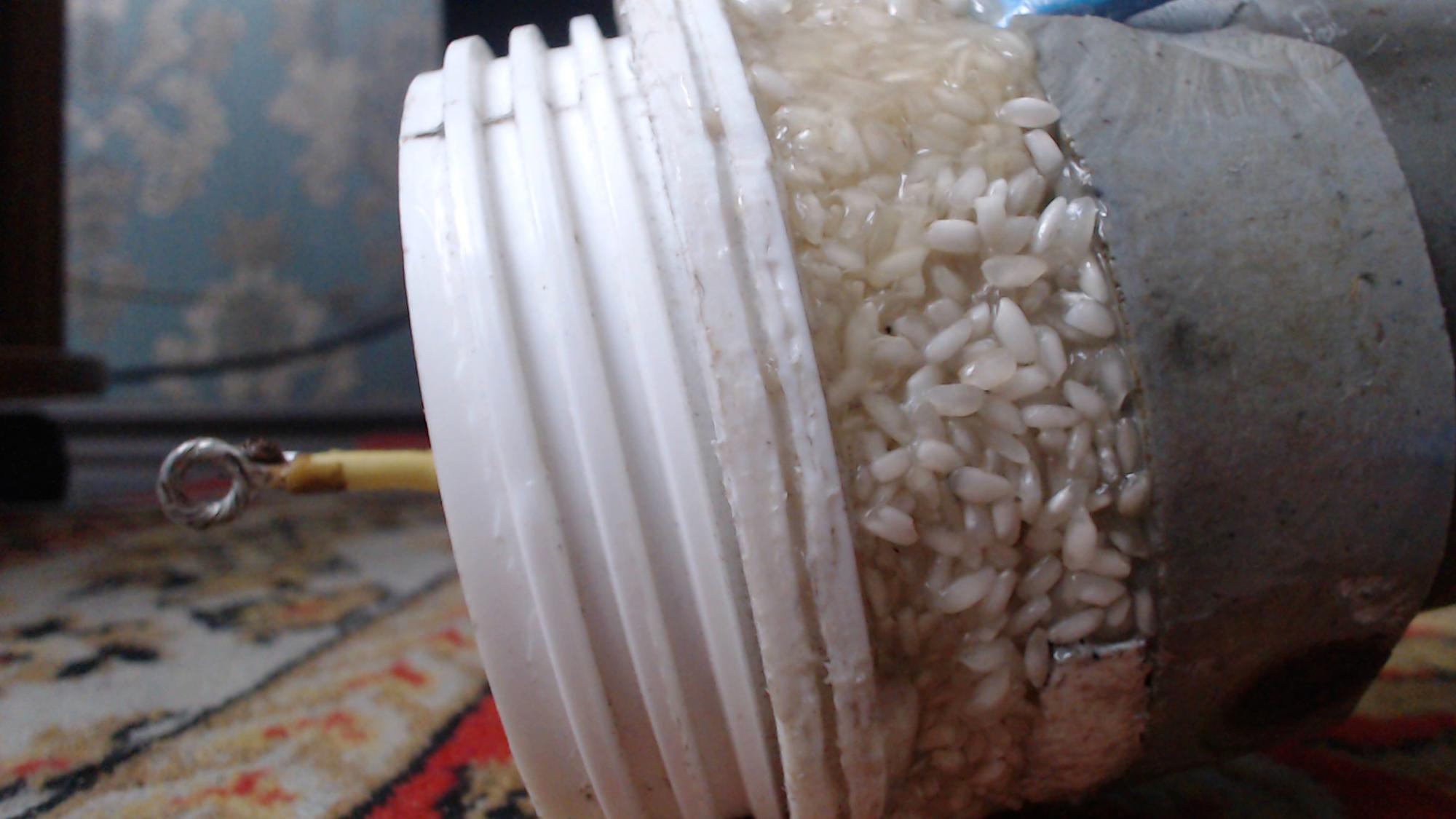

не знаю, правильно ли я поступил, закрутив шурупы перед заливкой. все же продырявил как никак.
шурупы призваны держать конструкцию, просто этот пластик очень скользкий, сразу видно что смола не прилипнет к нему.
по краю этой резьбовой бандуры паяльником проделал борозду, для того чтобы окутая стеклотканью оно держалось. может мотану какойнить ниткой пропитанной в эпоксидке.
наполнитель рис )) чтобы не делать изделие слишком тяжелым, да и смолы бы ушло много...
обмотаю стеклотканью и сделаю "спину ската" как у большинства буксиров. ручки в те дырки - это очень хлипко.
получаться ручки будут цельными с моторной частью, батарейный отсек будет держаться на эпоскидке и изначальных шурупах, не те которые я понакрутил по кругу, а те которые 4 шт, когда еще скреплял крышку с моторным стаканом....
valkhovik
Mex, подшипники в этот раз радиально упорные или обычные? Мотор в чашку на эпоксидку садили?
Mex

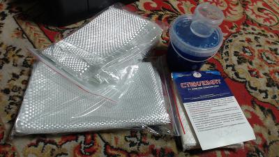

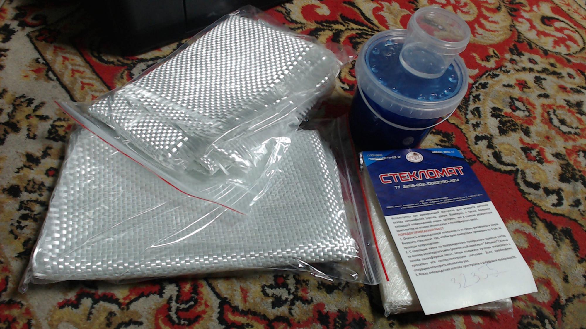

в этот раз опять радиальные, простые... тупо не нашел те что нужно. да на эпоксидку мотор... сегодня купил материалы - можно начинать клеть .
стекломат, стеклоткань... но она в магазине по другому называлась.. ровинг. полиэфирка , которыми яхты клеют "FN-123"

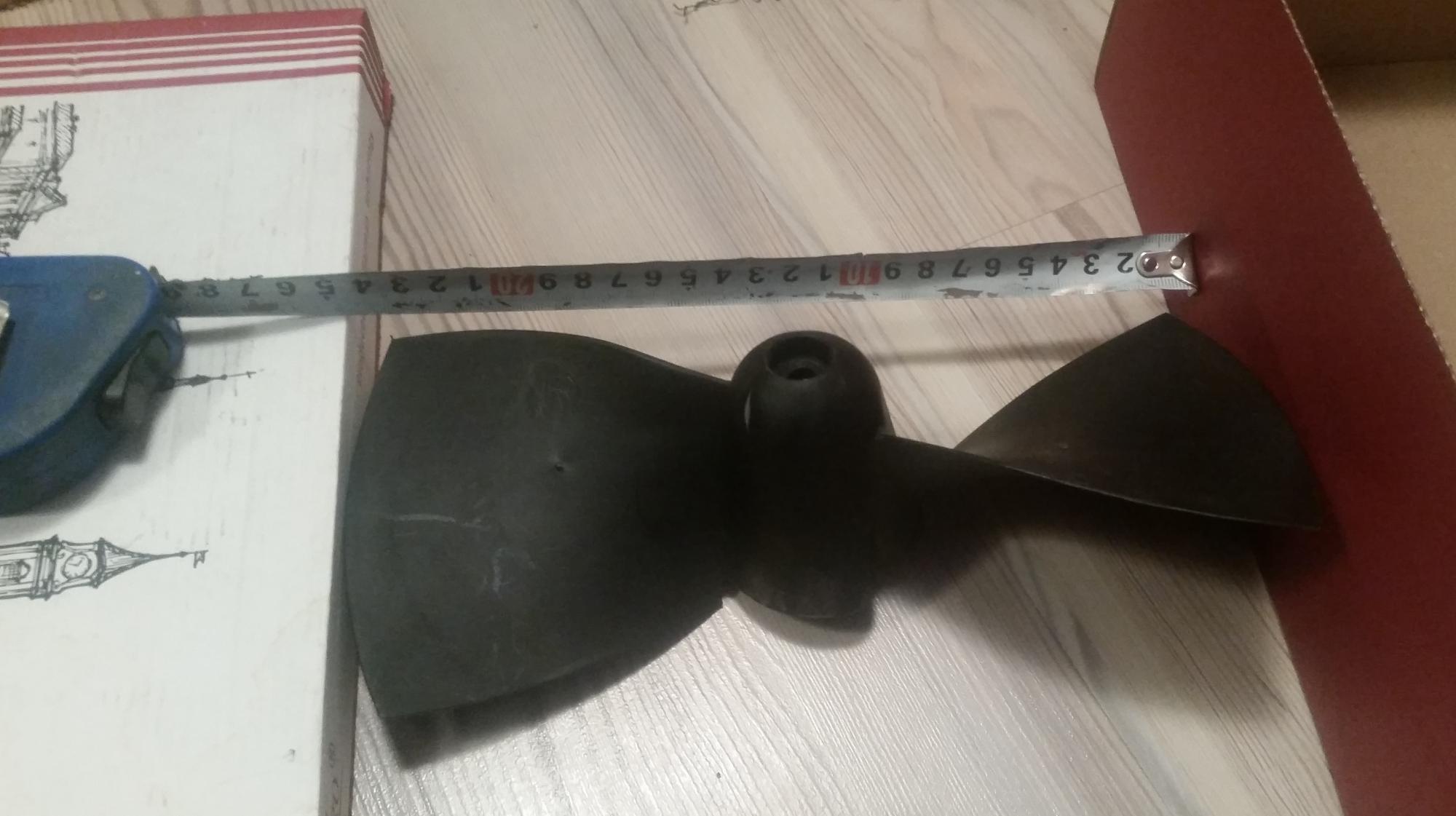

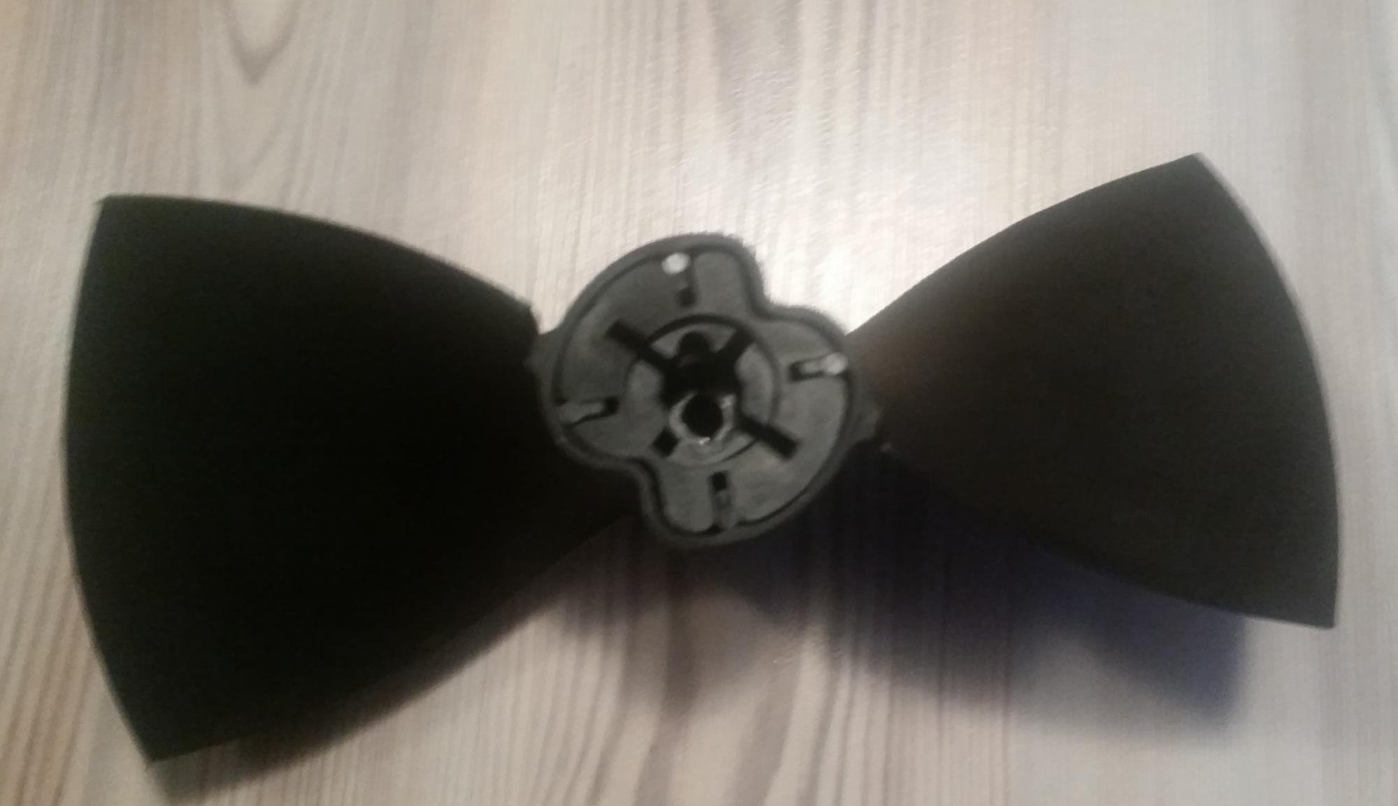

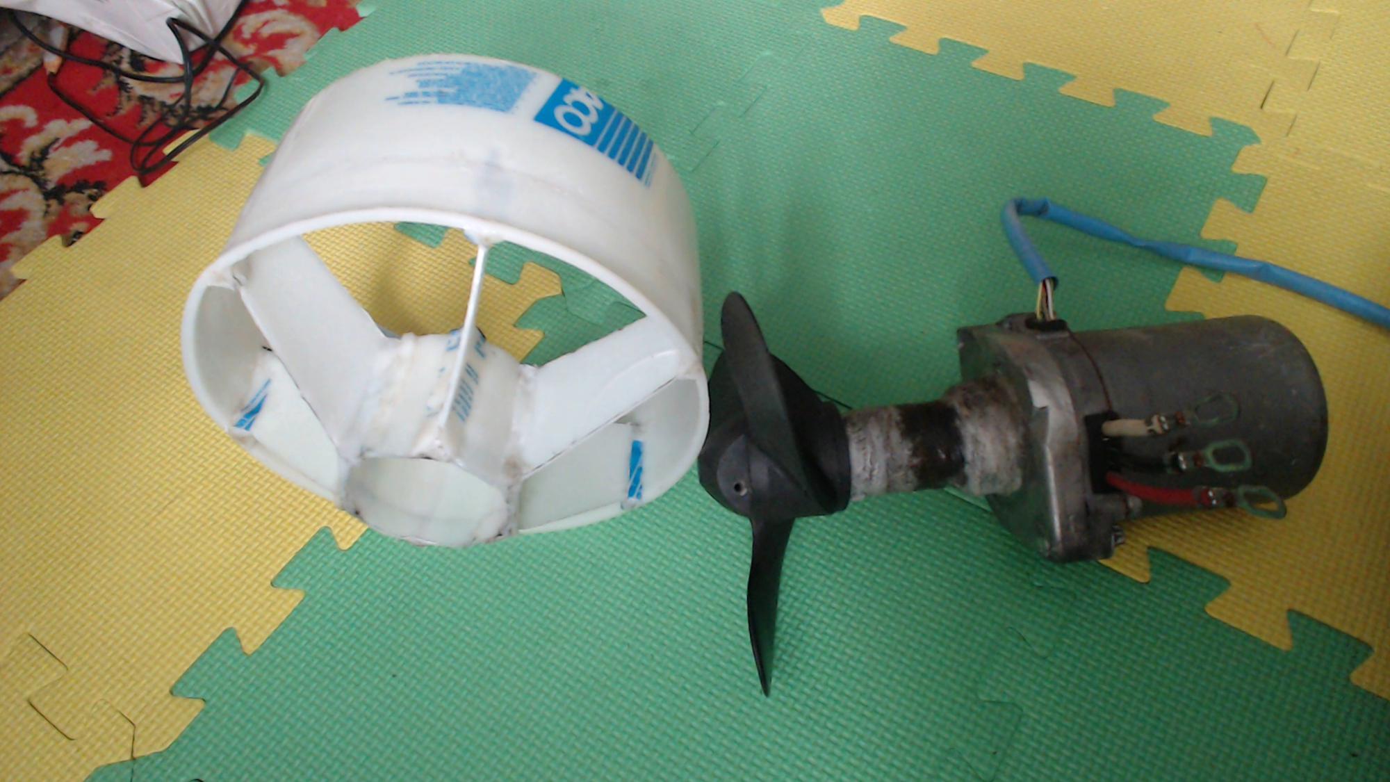

valkhovik
Цитата: Mex от 04 Авг. 2019 в 01:49а какой диаметр винта у большого буксировщика ?
В моем китайском(что на картинке выше) 24.5 примерно
Serj
На обоих- одинаково: штуцер с резьбой 5мм ввернут в стенку , от него трубка к контроллеру и от него к мотору.
От мотора трубкой на штуцер на противоположную стенку.
Для получения разницы давлений при движении на штуцера надеты обтекатели с отверстием, на входном отверстие вперед по ходу движения, на выходном назад.
Это на мелком желтом, на большом на входной штуцер надета Г-образная трубка, а выходной просто открыт
