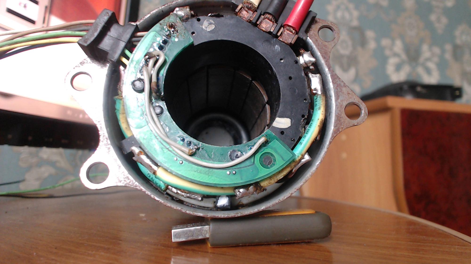

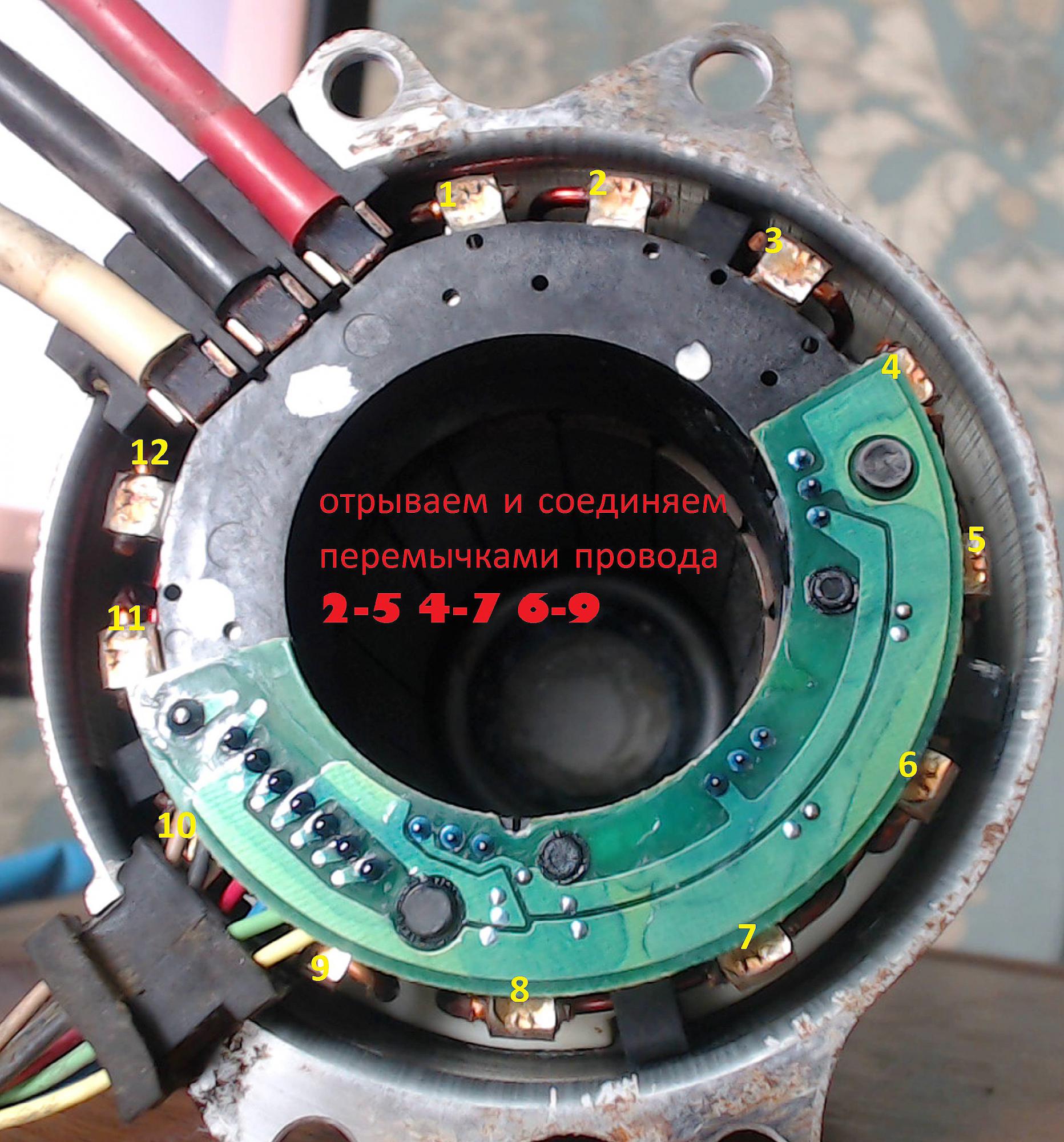

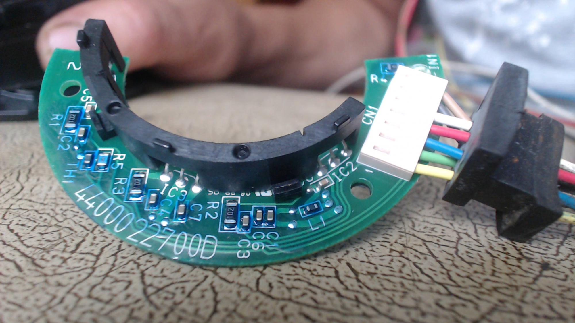

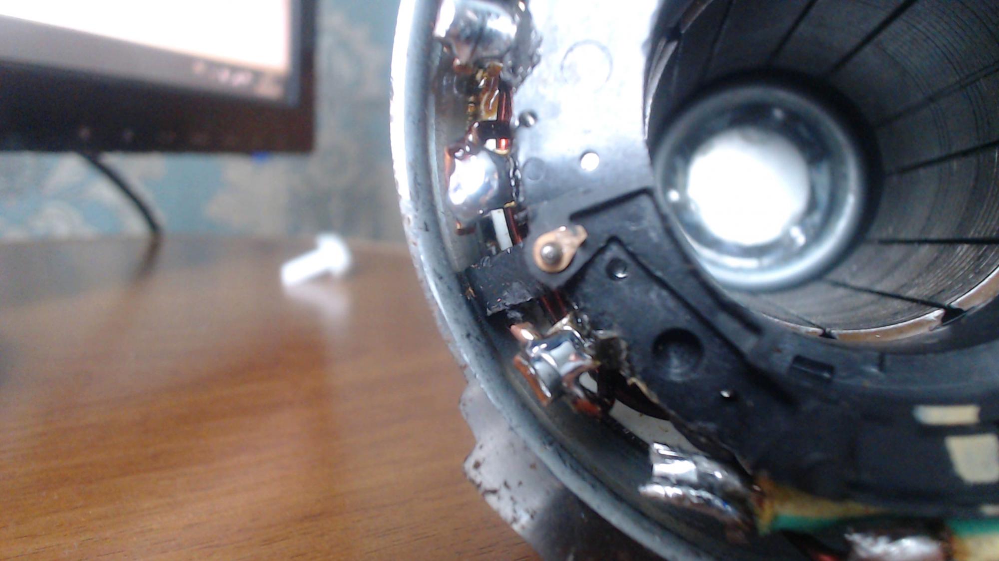

конфигурация 12n4p
вот так выглядит уже переделанным в 1 звезду.
с датчиков убирал сопротивления, пытался проверить - так и не запустил, потом запущу. должны работать.
а этот моторчик пока не трогал.
запускал на китайском бездатчиковом контроллере, нужно было искать варианты соединения фаз и холлов, но мне было лениво ))

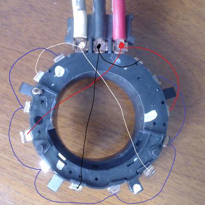

ALK
А на фото с нарисованными перемычками это как надо соединять или заводское соединение?
Скутер 800W 60V 17 a*h LiFePO4.
Мотор FLOVER 35 (12V*35 A) +регулятор 60А+100 a*h. LiFePO4
+катамаран 4.5*2,4 метра.
Mex
это заводская схема коммутации, чтобы подключить последовательно - нужно этими перемычками соединять концы противоположных катушек с началами. тоесть оторвать вывод первой катушки фазы , который идет на общий кольцевой контакт (шину) припаять перемычку к нему и затем оторвать у второй катушки контакт который непосредственно подключен к фазному проводу и соединить с перемычкой, тем самым мы соединяем 2 противоположные катушки последовательно +-+-
просто чтобы прозвонить все провода нужно было отгибать все запрессовки медные, которые торчат как у ежика иголки по кругу у этой черной круглой лабуды. а зная как оно скоммутировано - все отрывать не надо. следующий я уже буду отрывать те которые вам перечислил.

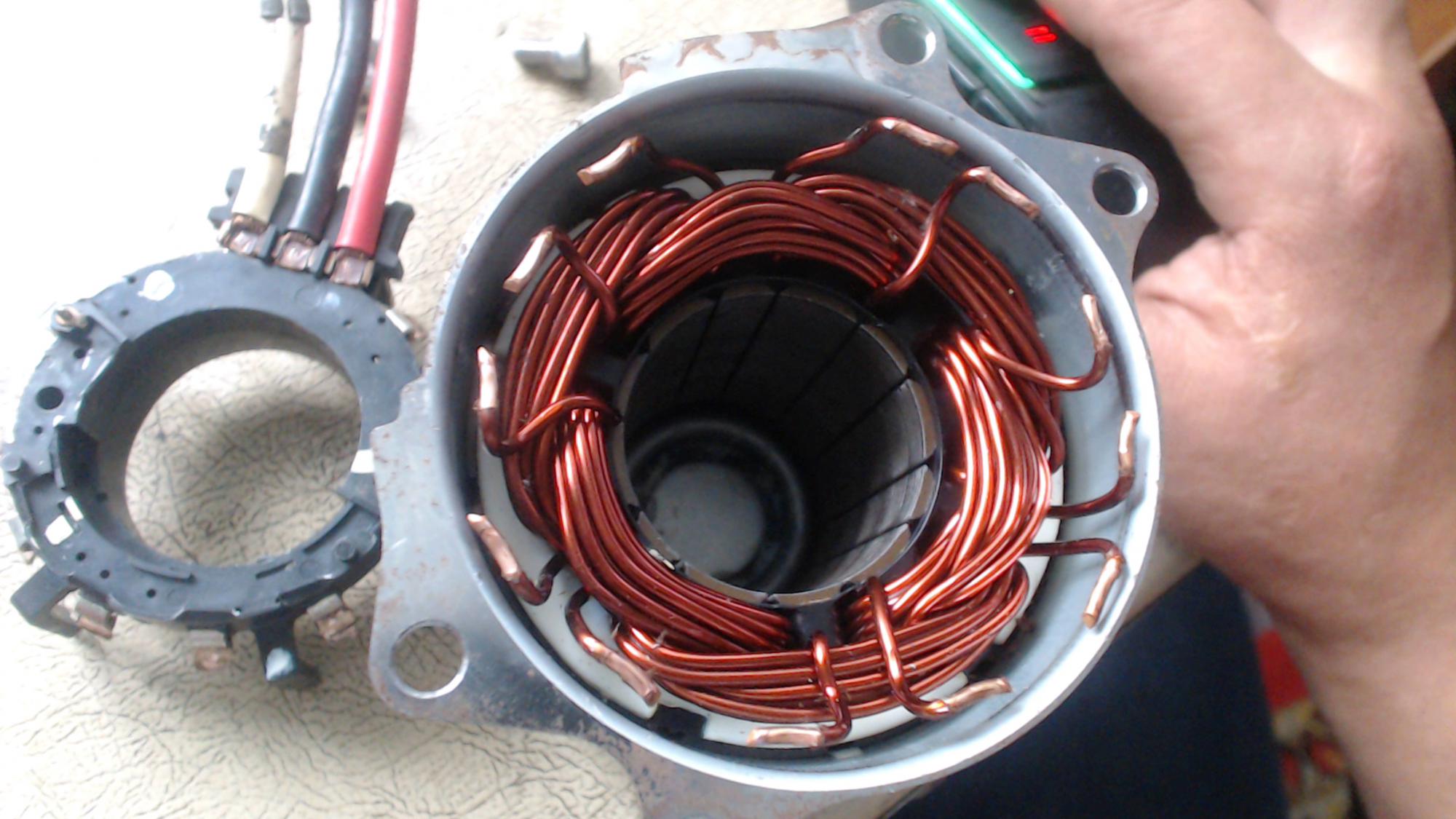

Понравилось, как намотан мотор.
Не часто встретишь такую качественную намотку одним проводом.
Типично мотают многими проводами, мотать удобно, но потери на 30-50% выше..

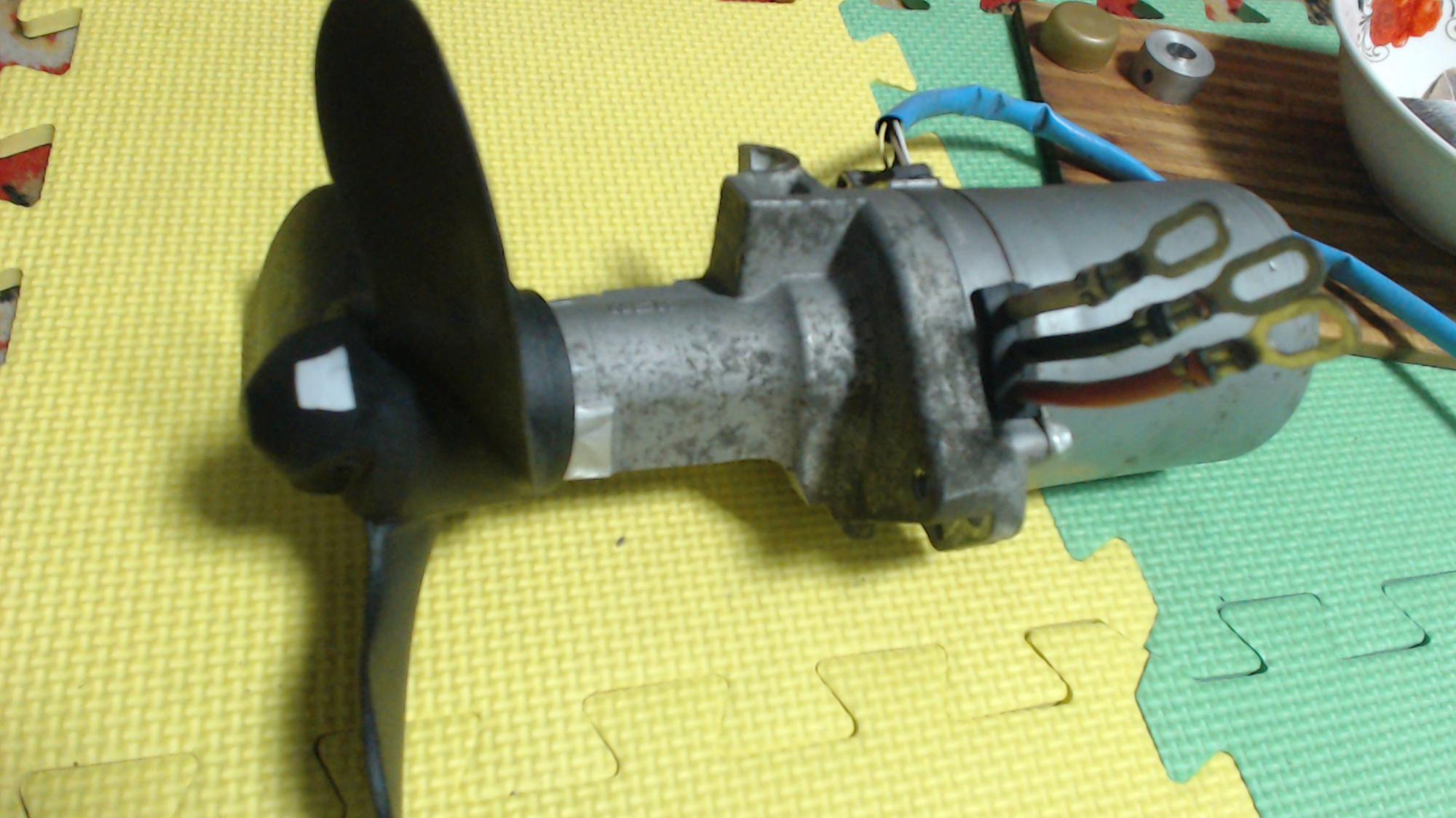

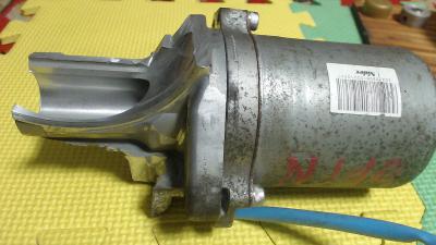

лодки в других темах, но мотор в этой. даже не знаю ) пока никто не ругается - будем подключать и лодки сюда. на самом деле для моторов выделена своя ветка, но так как это специфика - можно и тут обсуждать имхо.
хотя есть тема моторы для лодок, можно увести разговор сюда https://electrotransport.ru/index.php?topic=18120.0
но все этапы посвященные этому движку все равно будут здесь.

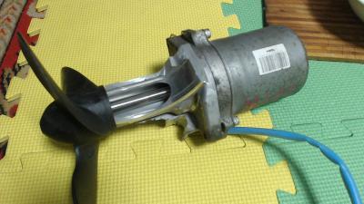

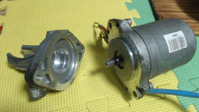

и уже есть кое что по интеграции этого мотора в бездну.

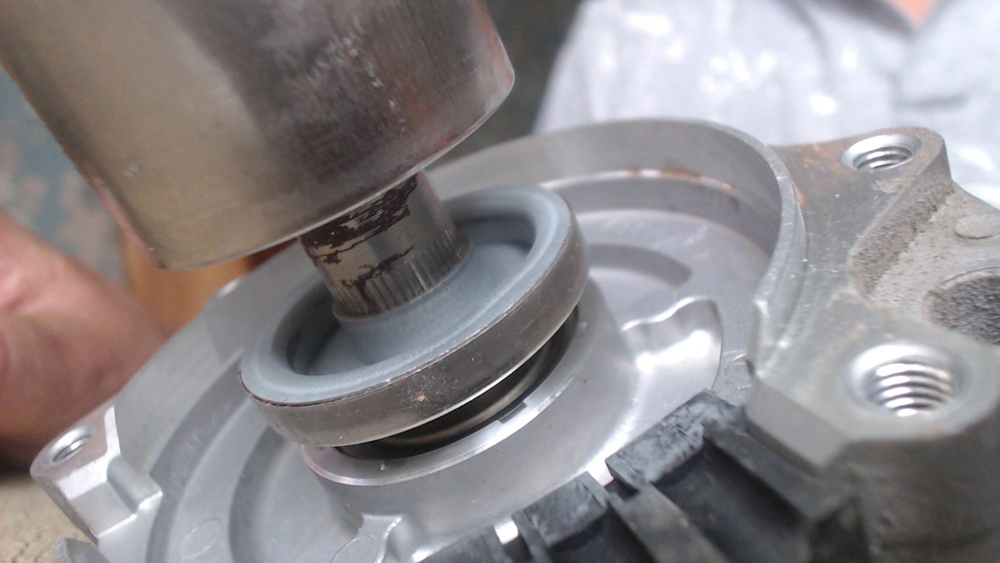

причем шаги кардинальные , покажу на ранней стадии возможности экстрейловского ЭУРа
эта штуковина ему родная, это по сути часть червячного редуктора. обпиливаю излишки, в итоге будет направляющая для вала винта.
она разгружает подшипники мотора , далее буду повторять предыдущую конструкцию стакана, которая была нарисована ранее, страницами назад.
при чем вал у меня будет трубчатый, это то что я нашел по сусекам, и решил таки по уму , втулить нержавеющий вал.
