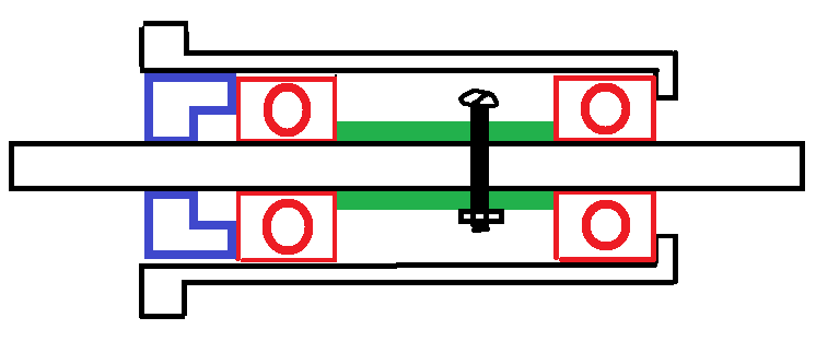

А я не знал про нее. Может и нравиться. Начал читать тему заново. Манжета и сальник это одно и то же? На фотографии вижу обычный сальник, пружиной внутрь. Как по мне, ваши сообщения здесь надо выделить в отдельную тему.
Можно чертежик этого дейдвуда?
TRO
У меня есть заводской мотор буксировщика с сальником пружиной наружу, пружина умерла от корозии.
Но сальника там как минимум два, а может и три, второй не выколупывал, на вид одинаковые, резиновые.

Ну и как дейдвуд держал воду?
А если пружинку промаслить, не спасет от коррозии?
...ну, я вместо пружины поставлю резиновое колечко, манжету.

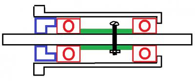

чертежа нет, главное концепт.
единственное что можете сделать лучше, так это несущий подшипник правильный внедрить.
зачем вам мой чертеж ? у меня свои размеры , у вас свои.
просто стакан из алюминия, в который вкладывается вал с подшипниками.  а он уже в свою очередь вкладывается в корпус торпеды.
с одной стороны стенка есть для подшипника, со второй ее нет )
