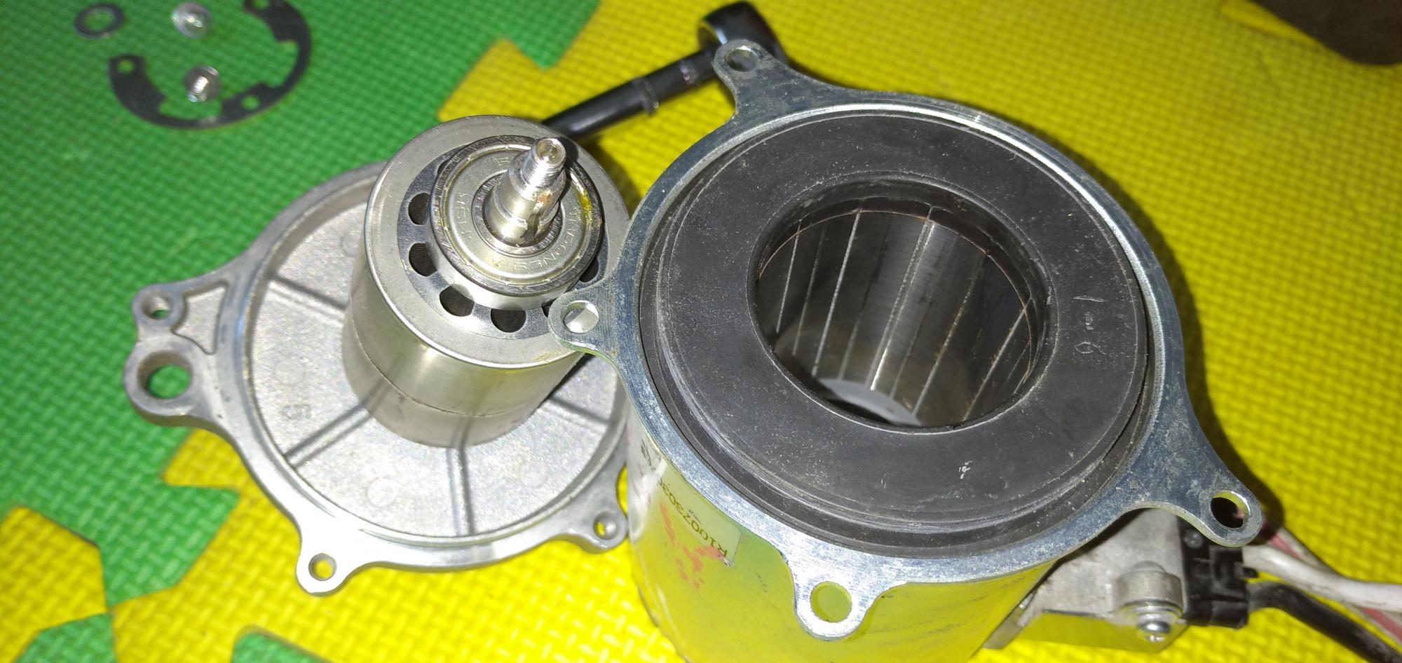

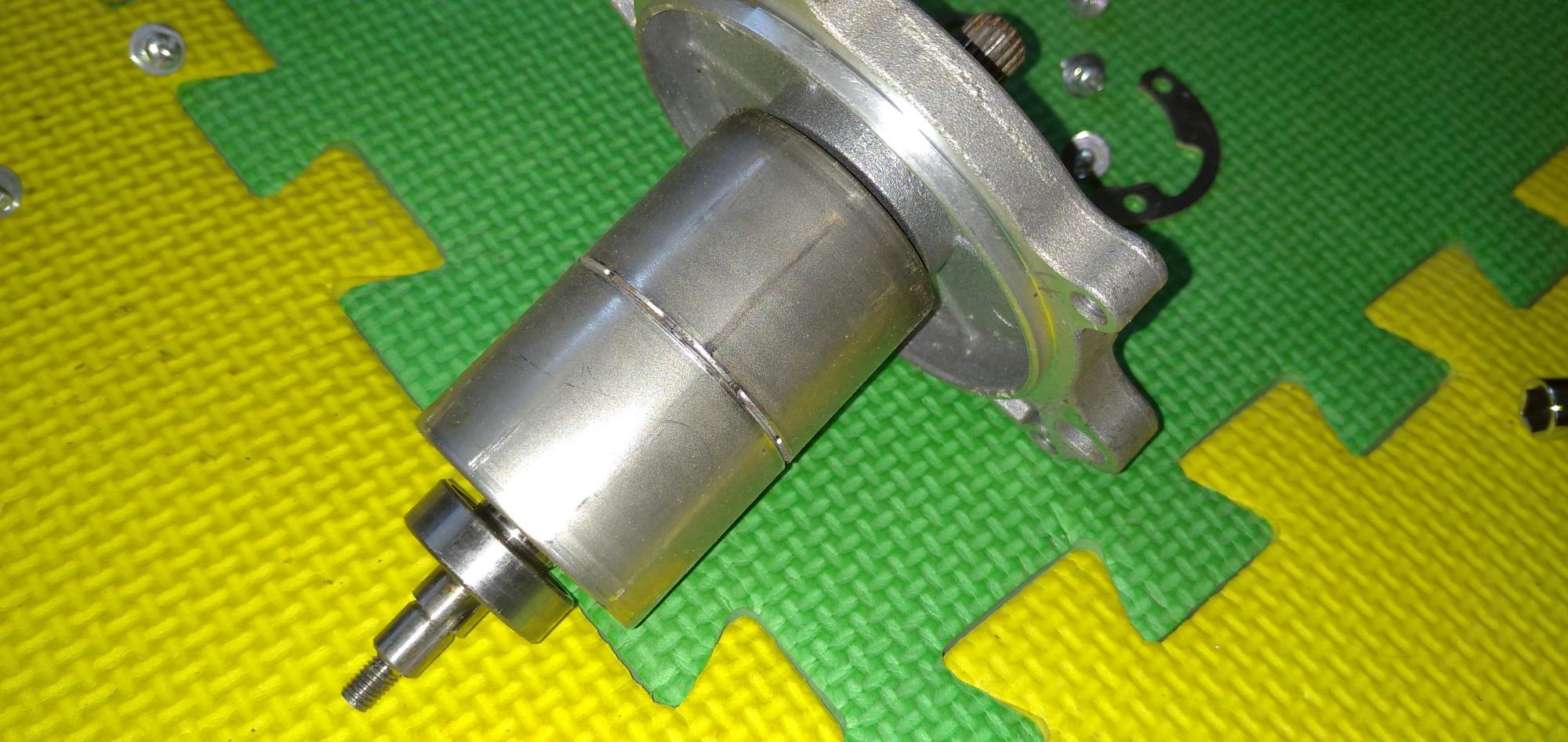

Mex
Цитата: kor от 26 Сен. 2019 в 08:48
  Посчитать примерно номинальный момент (выходит примерно 2.5-3 нм) и мощность. И сохранить в ексельтаблице.

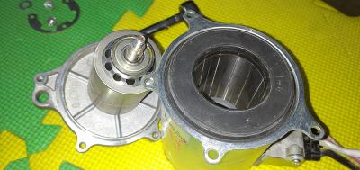

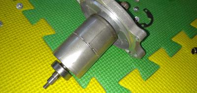

вскрыл мотор , померил ротор...
диаметр с оболочкой 39мм, длинна магнитов вместе с оболочкой 58мм
думаю что под оболочкой размеры ротора 38х56

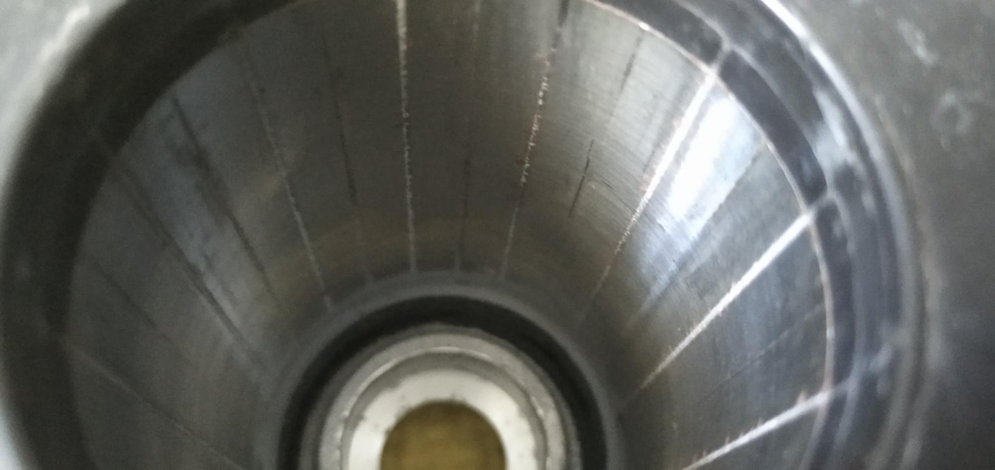

Mex
дублирую тут еще, а то в микроэлектронике разделе нет никого хоббийных уже пару дней.
https://electrotransport.ru/index.php?topic=61195.18#topmsg

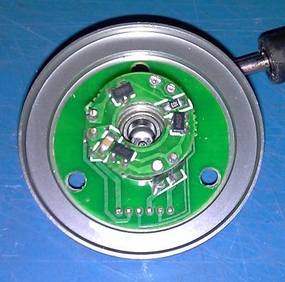

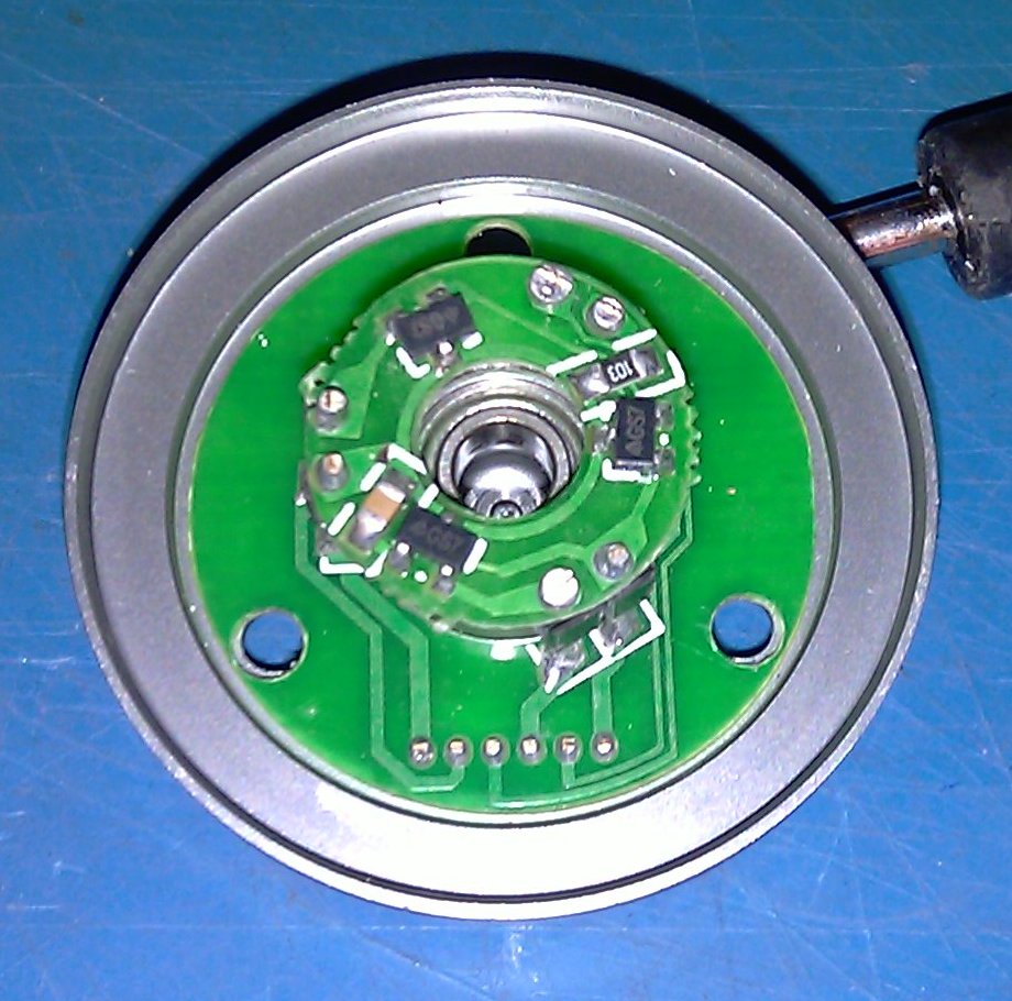

проблема в 6-ти пиновом разьеме - ху из ху ?
питание нашел и подумал что определил где 3 входа холлов... в итоге с датчиками 120 градусные моторы не работают, 60 градусного нету.
буквально только что появилась мысля, что 4 пина кроме питания датчиков - являются пинами для 120 и для 60 градусов, а раньше думал что четвертый это датчик температуры.
https://aliexpress.ru/item/4000755107308.html?spm=a2g0o.productlist.0.0.7a7b5315t7la2E&algo_pvid=64531749-b89c-4b2e-b1ff-e89ff531c5a2&algo_expid=64531749-b89c-4b2e-b1ff-e89ff531c5a2-59&btsid=0b8b034115937012473292472e75eb&ws_ab_test=searchweb0_0,searchweb201602_,searchweb201603_
вот такого плана регуль
Mex
#353
http://www.parkflyer.ru/ru/blogs/view_entry/3841/
я так и думал, что куда то надо этот четвертый провод замыкать, только вот не знаю зачем. по фото видно что этот пин соединяется с минусом через сопротивление при включении штепселя
непосредственно к мотору. видимо активируется датчиковый режим.
https://youtu.be/oFRo0XCS8HU
Вот так оно работает
Mex
#354

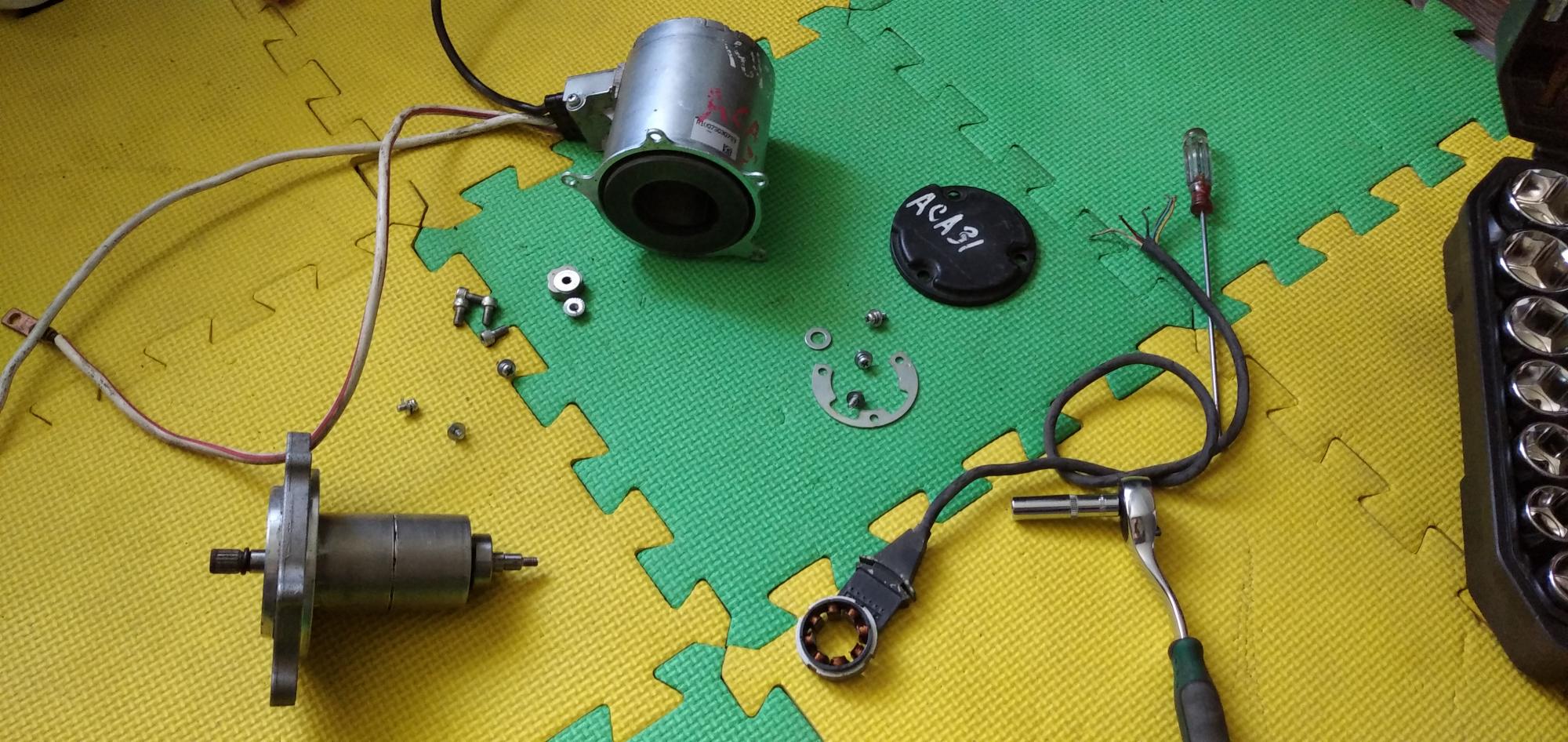

А вот этот эур (RAW4 ACA31) нормально крутится.
Конфигурация 12n10p 195kV

Mex
#356
Цитата: valkhovik от 15 Июль 2020 в 21:28
Мех, а его перекомутировать получится, чтобы обороты снизить?

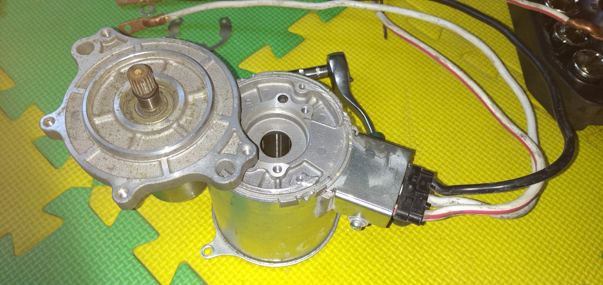

нет. обмотки как мне показалось залиты пластиком,  или мчем то таким черным, и выводы обмоток с противоположной стороны, чем в том эуре. тоесть чтобы перекомутировать, если всетаки они не залиты ни чем, а это какая то крышка пластмассовая - нужно вынимать статор.
ради такого маотора я бы пошел на уменьшение напруги и увеличение тока. он больше в диаметре относительно того эура.
хотя пригляделся - задняя крышка сьемная, но не на болтах, а запрессована в нескольких точках, при желании можно ее отделить от корпуса, но что там - хз

Mex
Цитата: valkhovik от 17 Окт. 2020 в 22:47
Мех, на али мотор, напоминающий эур появился. Там в описании что-то про смещение платы с холлами китаец пишет и обозначение проводов в жгуте есть.  https://aliexpress.ru/item/4001276964056.html?spm=a2g0s.9042311.pcrcomd.1.4e3833ed0E5UWR&gps-id=pcOrderList&scm=1007.30114.175594.0&scm_id=1007.30114.175594.0&scm-url=1007.30114.175594.0&pvid=9a1b1fd8-c68b-42c8-8734-df82d98da193&_t=gps-id:pcOrderList,scm-url:1007.30114.175594.0,pvid:9a1b1fd8-c68b-42c8-8734-df82d98da193,tpp_buckets:668%230%23131923%2352_668%23808%234094%23465_668%23888%233325%233_20114%230%23175594%230_20114%233258%2310449%23152_668%232846%238111%23470_668%232717%237565%23735__668%233374%2315176%23383
похож но не он. у нашего меньше полюсов и помоему не косые.
черный бандаж у него так и есть, у наших обойма.
про сдвиг площадки холлов - не чего нового, у наших она по середине, так как работает в обоих направлениях, кому надо в 1 направлении - может двигать ее.
наш мотор он своим контроллером не раскрутит без холлов.
наш я без проблем крутил с датчиками от велосипедного китайца, esc  спалил частично, теперь у него датчики никогда не заработают.  не знаю когда именно это произошло. был бы второй такой же - попробовал бы еще разок )) щас то уж я точно знаю где у него холловые выводы, когда вскрыл его, однако опыт может стоить еще тыщю рублей в помойку.
