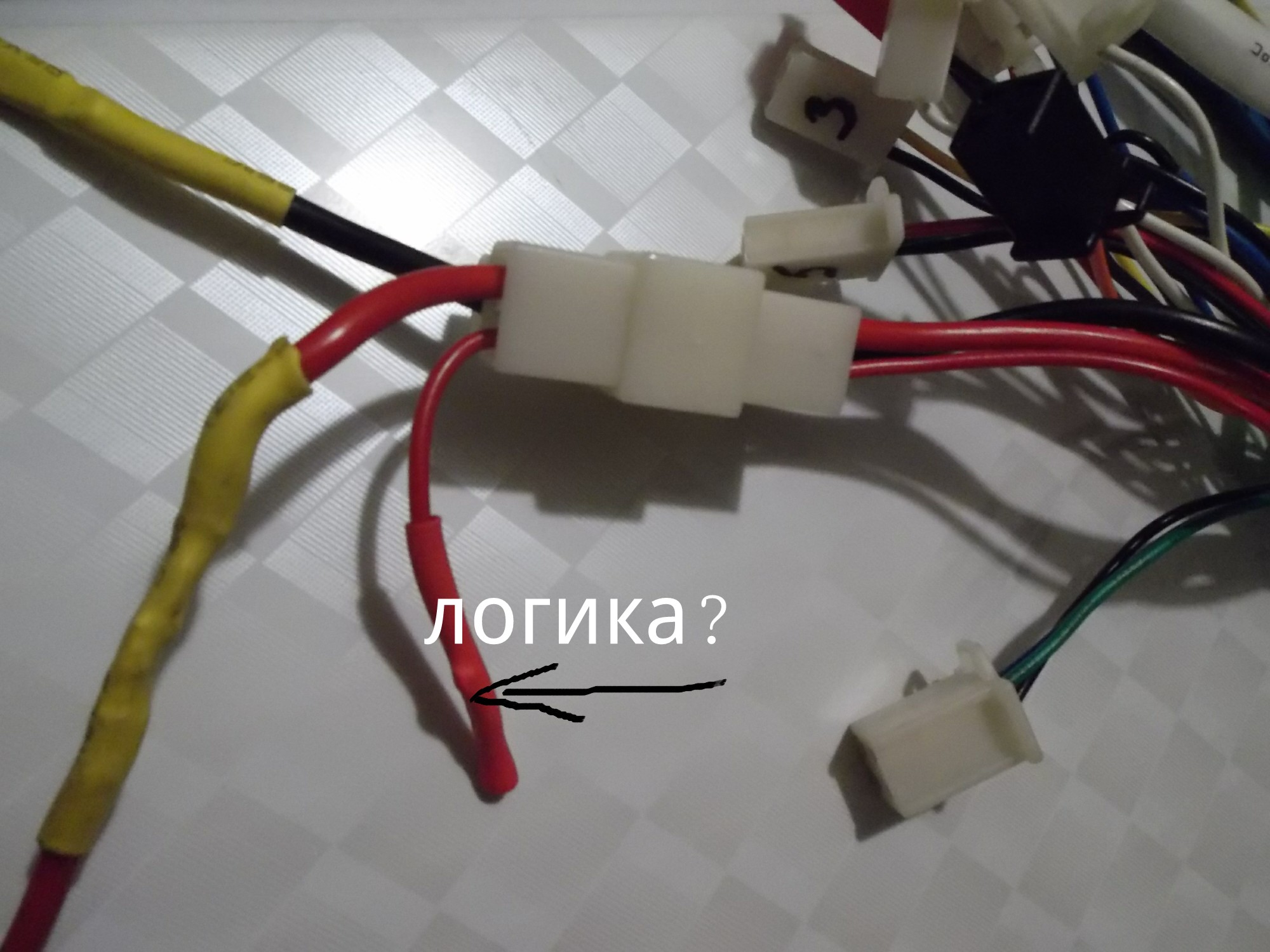

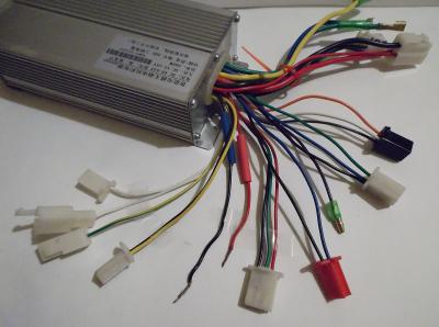

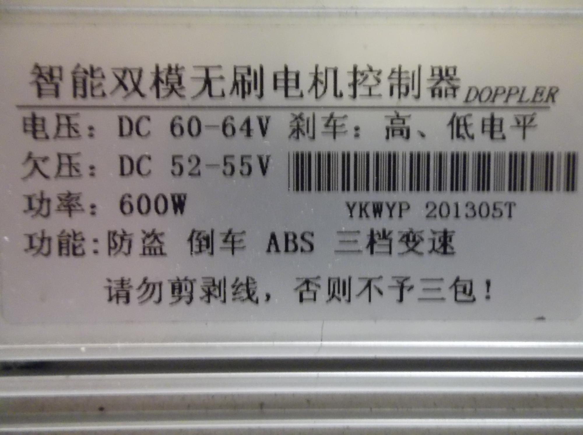

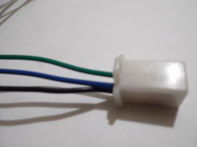

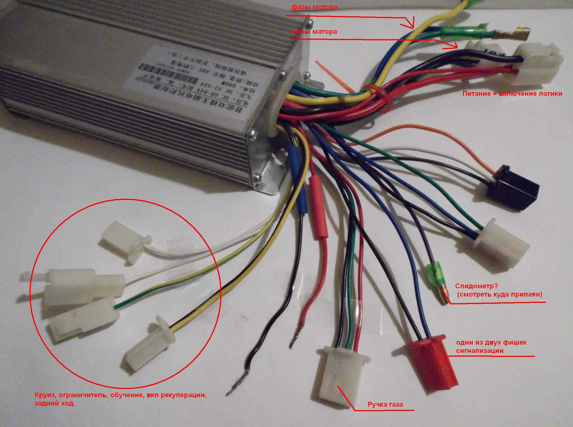

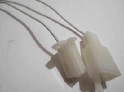

Прошу помощи.
Возникли затруднения при подключении контроллера.
Контакты на самокате:
Ручка мощности и индикация экранный чёрный синий зелёный
Тормоз 2шт.-красный чёрный
Клавиша включения-красный-черный
Контакты контроллера-на фото
Подскажите, как подключить.
Заранее спасибо.
Jeca
#353
[user]геннадий_[/user], вы хоть в курсе откуда контроллер. Какие токи он берёт и какую мощность отдаёт?
геннадий_
Откуда контроллер- из магазина. интернет, вестись.
Рассчитан на ток 60-64V и мощность 22А (это я по аналогичным суду)
Значит проблема в следующем:
С питанием, двигателем, датчиком хола вопросов нет.
Ручка газа совмещена с индикацией заряда.фишка на 4 штырька.
Соединил её с трехштырьковой на контроллере (чёрный красный зелёный) шлейфом.
Движений не каких...
Я думаю что одина из двойных фишек-это кнопка включения, ещё одна-тормоз.
Проверять методом тыка боюсь сожгу.
Так что вот-так.
Jeca
#355
[user]геннадий_[/user], Вы в корне не правы. Мощность контроллера 1.5 - 2 киловатта.
Вы питание логики включили?
В ручку газ нужно залезть. Обычно там пять проводов. Минус, +5 вольт и сигнальный. Найдите их, и подключите. Индикатор берёт ток от батареи на прямую. Поэтому ручки идут 24, 36, 48 вольт.
Возможно оголённые провода от кнопки включения. Но гадать не хочется.
gde700
#356
[user]геннадий_[/user], [user]Jeca[/user] ведь отметил, куда кнопка включения идёт - разъём питания с тремя проводами: толстые чёрный (минус батарейки) и красный(плюс батарейки) и тонкий красный. Для включения тонкий красный обычно замыкается через выключатель с толстым красным.
ЗЫ... В вольтах измеряется напряжение. В Амперах - ток. В Ваттах - мощность.

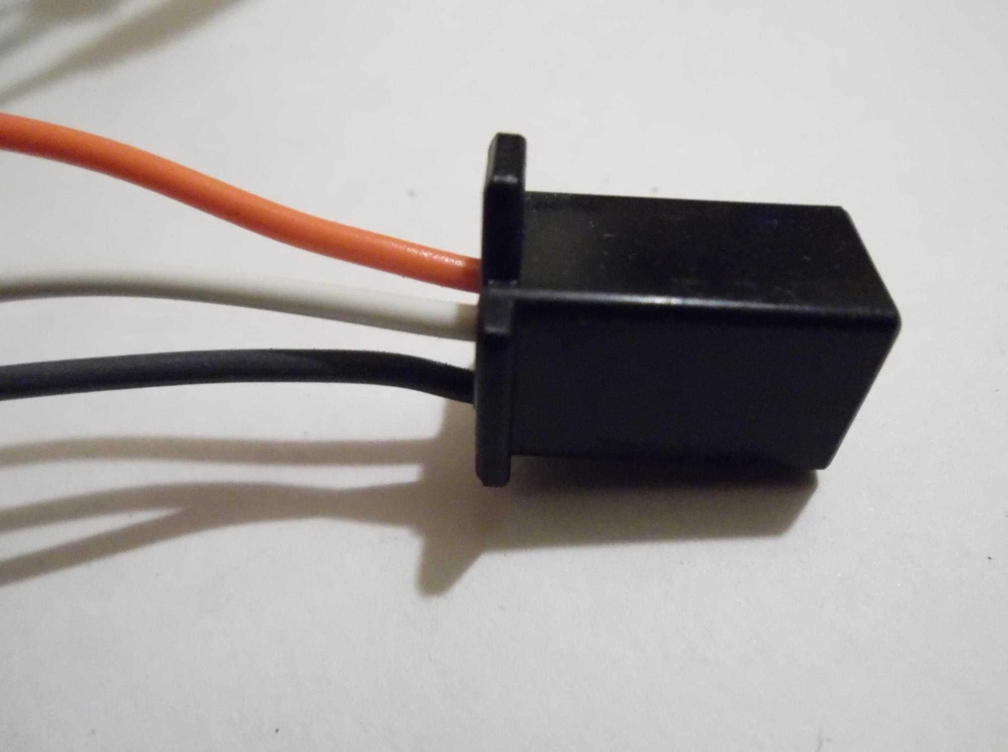

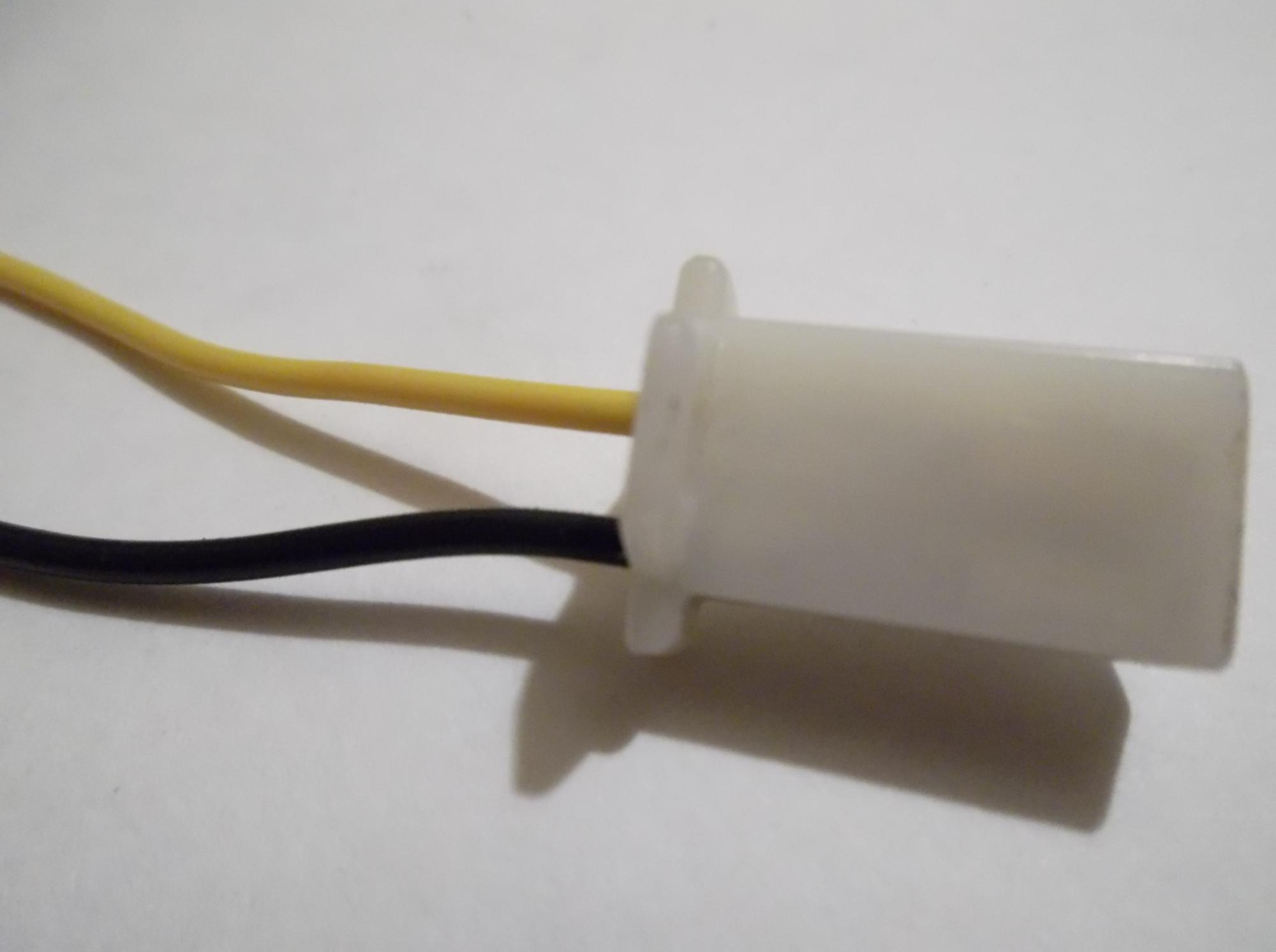

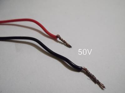

геннадий_
Пробовал через выключатель на силовой красный. Без результата.
В итоге просто спаял их.
Судя по напряжению можно определить назначение контактов?
Jeca
[user]геннадий_[/user], Да, логика.
Какое напряжение на проводах красной фишки? Возможно питание сигнализации, если второй провод звонится с землёй.
Второй вариант индикатор АКБ.
Если не звонится то возможно выведено включение логики на ружу.
Соединять провода только через предохранитель, например автомобильный. Но лучше АЗУ ампера на два.
gde700
#359
[user]геннадий_[/user], сфотографируйте получше наклейку с описанием проводов. Попробую перевести в текст и перевести.
Кстати, контроллер точно живой? Откуда он вообще? Судя по фото он совсем не новый...
На черном-красном напряжение появляется сразу или после замыкания тонкого красного на толстый в разъёме питания? Если да, то это выход на индикатор.
