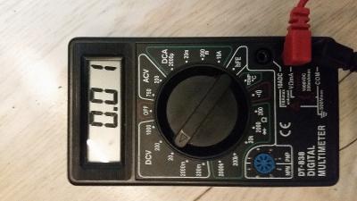

прозвонил все провода от разъема зарядки до батареи, все звонится. предохранитель тоже. Заранее извиняюсь, я вообще полный 0 в физике, в том числе и в школьном курсе. Если я правильно померил напряжение батареи, а мерил я его вот так вот
то показало 5,00, потом 4,97
Не знаю, что это значит?

Провода в тестер вставлены правильно. Для измерения напряжения ставите на 200 вольт. Измеряете на разъёме с батарейки. Должно показать 29,4 вольт..

либо я неправильно меряю, либо вот (посмотрите на тестере правильный режим выставлен?)
gde700
[user]RussianMan[/user], режим правильно выставлен. Значит проблема с аккумулятором или BMS... Вынимайте его и.. ремонт.... На всякий случай проверьте до предохранителя напряжение (бывает плохой контакт в колодке или в самом предохранителе, визуально не видно, только тестером).
