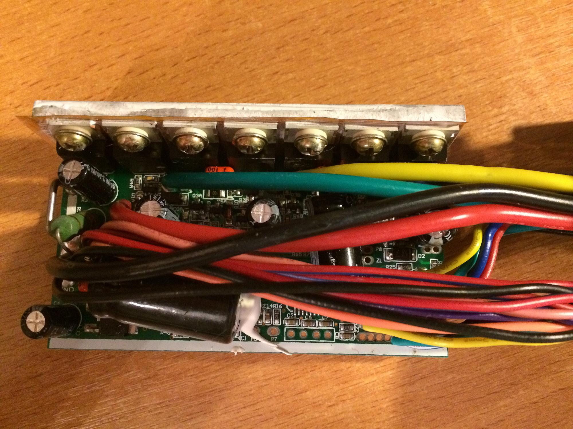

Здравствуйте всем)))
Сейчас у меня стоит мотор колесо, которое рассчитано на 1200W, но тк батарея может отдавать всего 20А, то контроллер стоит на 350W, как понимаете это никуда не идет))), все лето в итоге откатал на том контроллере, скорость максимальная 22км/ч, в горку 12-15км/ч...
Сейчас вот посидел на алиэкспрессе и нашел контроллер который выдает 750W, при 14А, я уж обрадовался, но после общения с продавцом, выяснилось что тот контроллер работает только с дисплеем... E-bike...
Посидел посмотрел я на схему выводов с контроллера и думаю, а разве нельзя без дисплея обойтись... Странно...
Теперь для большей информации:
1. Аккумулятор у меня li-on 48v 20A, ток отсечки 30А;
2. Колесо от headway 3, 1200w;
3. Контроллер - китайская фигня, 350w, 16A;
4. На самокате имеются фара, стоп сигнал, ручки тормоза;
5. Ключ "зажигания";
Так вот получится ли поставить мне такой контроллер:
http://www.aliexpress.com/item/Electric-Bike-Brush-less-Controller-750W-48V-Max-Current-14A/1749808028.html
Если все таки, как я думаю да, то более знающие, подскажите какие разъемы куда подключить, тк из той схемы я понял: питание, мотор, датчики холла мотора, тормоз, рукоятка газа, а вот куда подключить фару, стоп сигнал, зажигание я не понимаю....
P.S. Спасибо :)
gde700
[user]FloodZik[/user], я не совсем понял, зачем менять шило на мыло? 14А он держит кратковременно, а долговременный ток - 7А.... Чего Вы хотите добиться такой заменой?

poraboloid
20 ампер х 48 вольт = 960 ватт.
Столько примерно у вас сейчас вкачивает контроллер в колесо.
Поставьте контроллер на 25 ампер, будет немного повеселее.
Или в этом залудить шунт.
Хотя вообще странно, у меня на колесе 350 ватт с родным же контроллером самокат до 29 км\ч разгоняется.
ReSharVladimir
Маркетинговый ход. Номинальная габаритная мощность такого 14"МК ок. 700Вт. 1200Вт вкачать можно, но только на старте/в заторможенном состоянии.
Не знаю, чем там думали "инженеры", ставя такую странную конфигурацию. Вероятно, попытались таким образом сэкономить батарею, чтобы мотор ее за полчаса не высасывал. (Но если батарея 20Ач, ее не скоро высосешь. Или там батарея меньшей емкости?) Если батарея имеет ток отсечки 30А, можно поставить контроллер ок.500Вт с током отсечки 26-28А. Но скорости это не добавит. Для увеличения скорости на этом МК необходимо поднимать напряжение батареи.

FloodZik
Ура нашел свое сообщение)))
Для всех попытаюсь ответить сразу:
1. Батарея у меня (http://www.motorboard.ru/akkumulyator-li-ion-48v-10ah-v-korpuse.html), не сочтите за рекламу;
2. На данный момент у меня самокат проезжает максимум 9 км..., горку берет ели ели...
3. Контроллер стоит (http://motorboard.ru/controller-36v-48v-16a-turbo.html)...
Вся история получилась так, купил я самокат и буквально через месяц решил все в нем поменять, свинец решил поменять на литий, но как выяснилось неудачно))), купил мотор колесо, но когда пообщался с человеком с того магазина, выяснилось что мой акум не сможет тянуть нормальный контроллер и он мне посоветовал купить тот, который в 3 пункте... В итоге лето откатал, но самокат ели едет...
P.S. Теперь у вас больше информации о моей проблеме, если кто сможет рассказать как ее решить, буду рад выслушать...
Если даже можно сделать максимально скорость 30 км/ч - этого будет достаточно, но больше всего мне хотелось проезжать большую дистанцию... Читая ваш форум я поражался дистанциям 20-40 км, просто на том же свинце я проезжал всего 8-9км...
gde700
#294
Аккумулятор действительно не для мощных конфигов... :( Акк должен долговременно выдавать не менее 25А.
Контроллер тоже желательно брать мощнее. Какое мотор-колесо Вы взяли - не ясно...

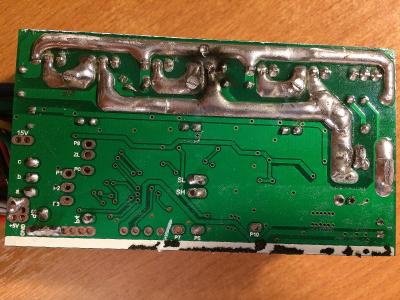

FloodZik
gde700
Ставьте нормальный контроллер. С ограничением батарейного тока не менее 25-30 ампер.
Как вариант что-то такое или мощнее: http://ru.aliexpress.com/item/Free-Shipping-Universal-48V-500W-E-bike-Brushless-Speed-Controller/468348339.html
Li-Ion microvast 55,5V 22Ah
Begode Tesla V2 литровая.

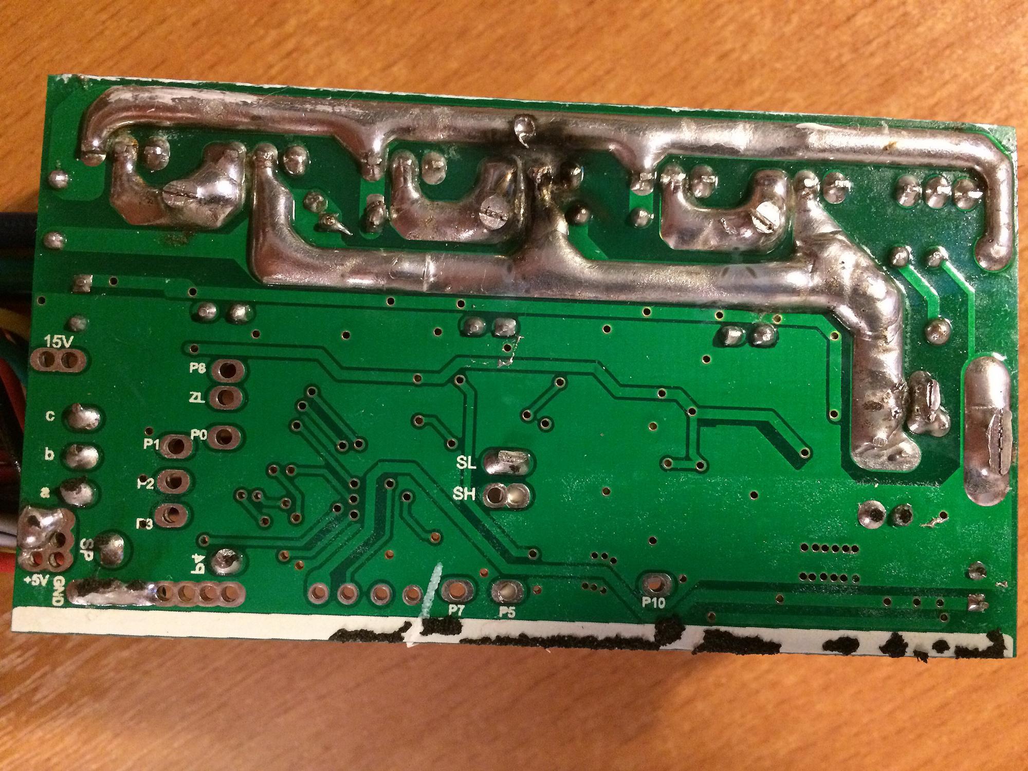

FloodZik
Вот можно поточнее мне про мой аккумулятор...
Просто вот мне сказали как только купил, что больше 20 ампер не брал с батареи...
Но при этом ток отсечки 30 ампер...
Правильно ли я все таки понимаю что моя батарея может работать в диапазоне с 0 до 30 ампер, но при 30А уже акум будет уже отключаться из-за встроенной BMS...
Особо не ругайте, просто реально хочется хоть немного разобраться со всей этой темой...
P.S. Насчет "залудить шунт", правильно ли я понял что сделав это, контроллер будет пропускать больше ампер?(у меня просто два одинаковых контроллера имеются и вот один я сейчас вскрыл), почитал тему про модернизацию контроллера вроде все и понятно, а вроде где-то и недопонимаю...
То, что немного обгорела площадка, это я случайно коротнул))), но контроллер полностью рабочий...

Кулибин
Li-Ion лучше больше 20А не грузить. Ну кратковременно 30ампер можно.
Надо знать конкретно что у вас за банки и смотреть даташит.
Там сказано сколько С можно снимать.
Мои ионки например можно грузить продолжительно 2С, то есть 60Ампер.
А некоторые больше 1С низя, иначе на помойку быстро уйдут.
Если точно не знаете то лучше больше 1.5с не снимать, то есть в вашем случае 30А.

gde700
Не очень понятно, что за батарейки стоят внутри.... Без названия сложно сказать, что они выдержат. Собственно, если BMS держит 30А, то имеет смысл заменить на липольки, типа народных котлет..
Этот контроллер Вам ничего не даст. Будет либо так-же, либо ещё хуже ехать..

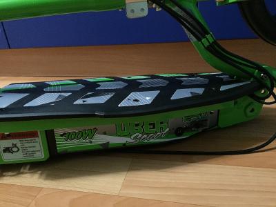

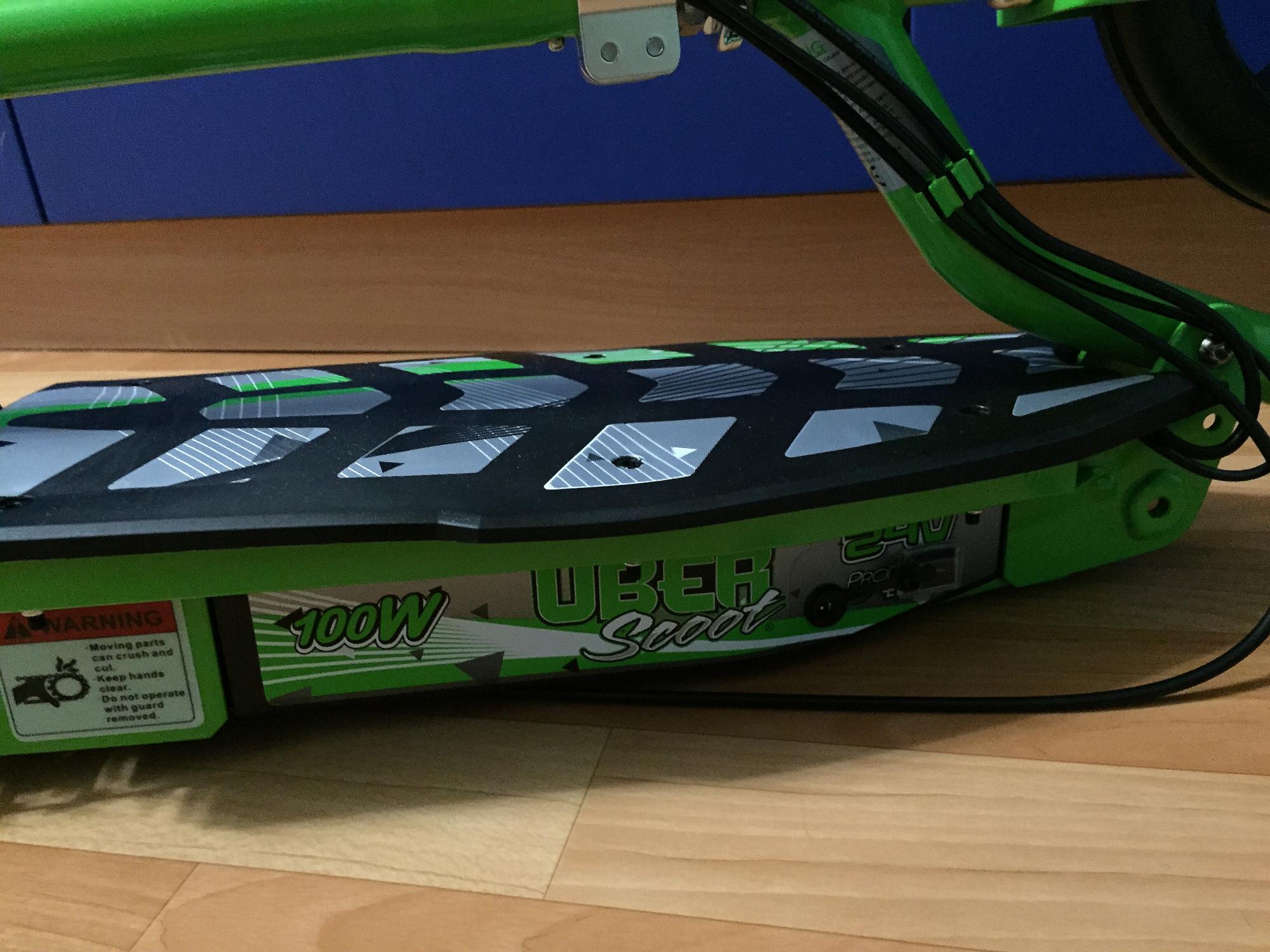

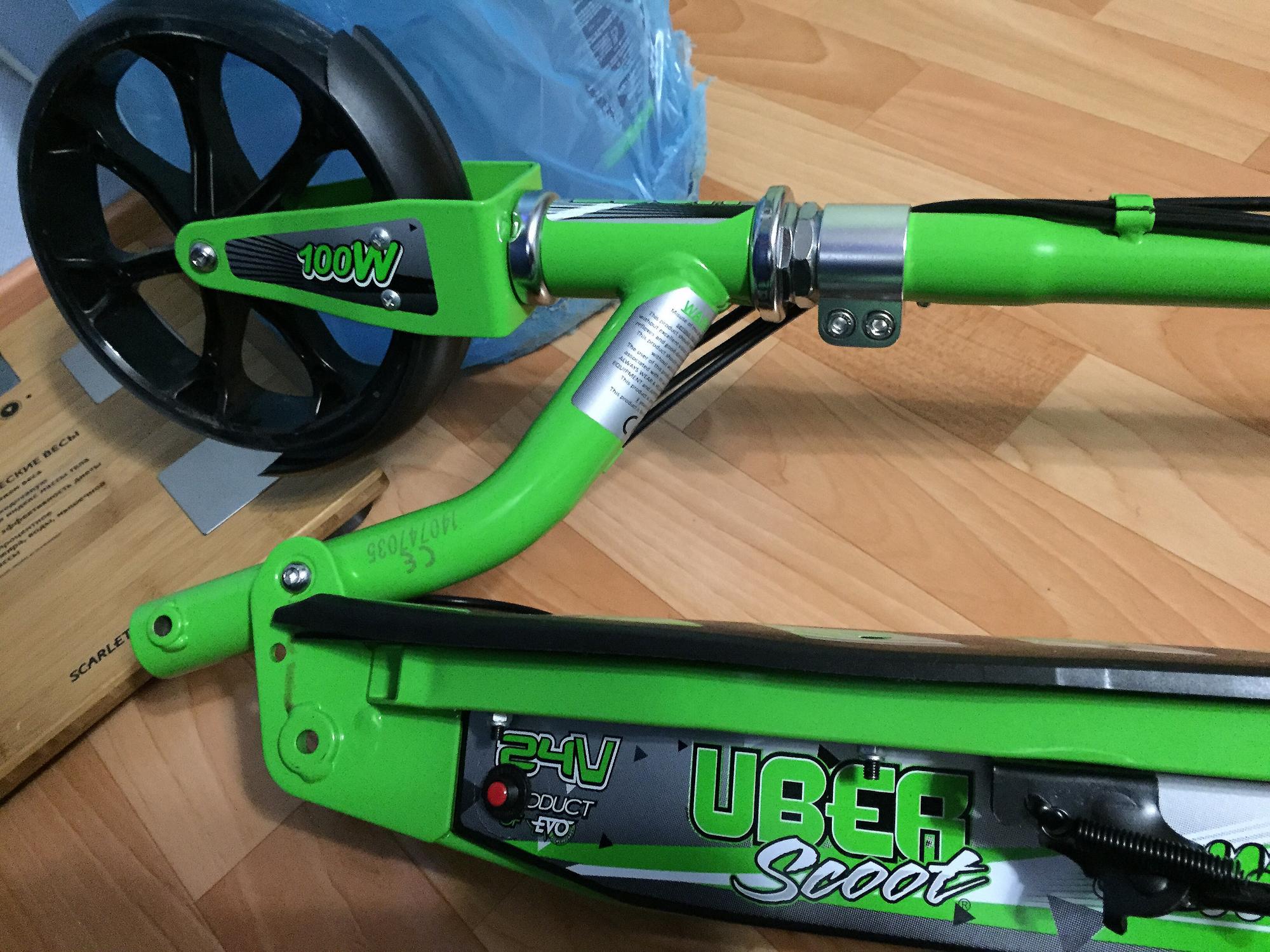

Андрей72
Всем добрый день.
Заказал дочери электросамокат в подарок на НГ.
Привезли. Распаковал. Как положено в инструкции поставил на зарядку 12 ч.
Затем включил и попробовал повернуть ручку акселератора, он он не работает.
Снял верхнюю крышку, чтобы добраться до мозгов. Визуальный осмотр дал, что все провода вроде бы на месте и разрывов не видно. Щелкает маленькая черная коробочка при повороте ручки акселератора и больше ничего не происходит....
Заказывал в Чехии будучи там на новогодние каникулы. Теперь не знаю то ли отправлять обратно, то ли попытаться самостоятельно разобраться и ремонтировать...
Помогите советом. В электрике полный ноль, но есть сосед, который обещал глянуть...
Добавлено 16 Янв. 2015 в 16:52
1967ivan45
На детских самокатах бывает, что включается после толчка и небольшого разгона. Пробовали?
