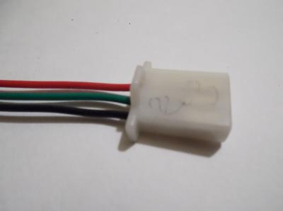

геннадий_
Чёрный красный звонятся, с зеленым-нет.эта фишка газ?
Соединить по цвету проводов из фишки самоката? Там чёрный и красный и зелёный синий.
Jeca
[user]геннадий_[/user], Да, перемычку между красным и зелёным. Можно переменный\подстроечный резистр.
gde700
Лучше переменный резистор. Если на сигнальный приходит +5, то контроллер считает, что авария и не крутит.
Ручку газа подключать по цветам. Синий - индикатор питания.
