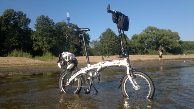

Конечно делаю под себя. Люблю комфорт и безопасные приключения. ;-)
Хочется поплавать и полетать, но уже на 16''

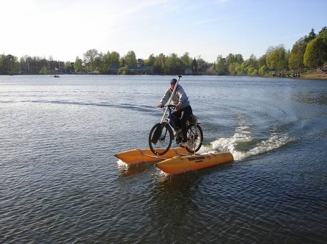

Лето началось.
Начались путешествия на мотовелах. Жара и часто колоритная прогулка связана с посещением водоёмов и купания. И вода тянет, хочется продолжить свой сухопутный путь по водной глади.
Стрекоза весьма интересна для такой затеи. Малый вес, малые габариты, способность резкого уменьшения высоты руля и седла для понижения центра тяжести. Четырёх тактный мотор со своим супер малым расходом топлива, обьёмный багажный отсек для перевозки оборудования.
Уже всё спроектировано и отдано на изготовление.
Выглядеть будет примерно так:
Тема ХХI века с целым букетом разнообразных функций. В сущности это амфибия не требующая подготовленного берега и базы возврата. Можно вьехать в воду с одного конца озера или реки  выехать с другого и продолжать двигаться уже по сухому.
Давно мечтаю в случае предполагаемого плавания устанавливать лёгкое поворотное кресло со спинкой и подлокотниками и удочкодержателями, промежуток между баллонами затягивать сеткой.
Привод прямо от мотора быстросьёмный с гибким валом, угловым редуктором и гребным винтом.
Баллоны и помпа с манометром.

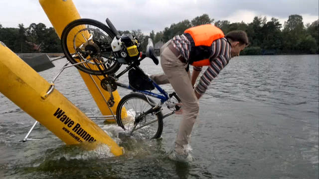

Итак появился признак - знак того, что мотовелосипед плавающий - стыковочные кронштейны.
Творческая лаборатория ВелоКометы.
Велосипедист
Адаптирую Стрекозу к Вейв Ранеру - всё нужно укорачивать.
Баллоны туго накачаны - до звона и для этого требуется всего 0.35 атмосферы. Один баллон накачивается ножной помпой за 102сек.

NEGRA
неужели комфортно когда центр тяжести находится так высоко от баллонов? если вы сами подгоняете крепление вела, почему не опустите калёса ниже баллонов ну пусть калёса будут немного в воде, вроде им от этого нижарко ни холодно)))
Велосипедист
Центр тяжести для катамаранной схемы не высок.
А колёса и так близко к воде. На ходу усы от обоих баллонов складываются в общую волну которая иногда задевает за заднюю поперечную балку. Колесо над ней всего на 2.5 см. Зачем создавать лишнее сопротивление движению, снижая кпд.
