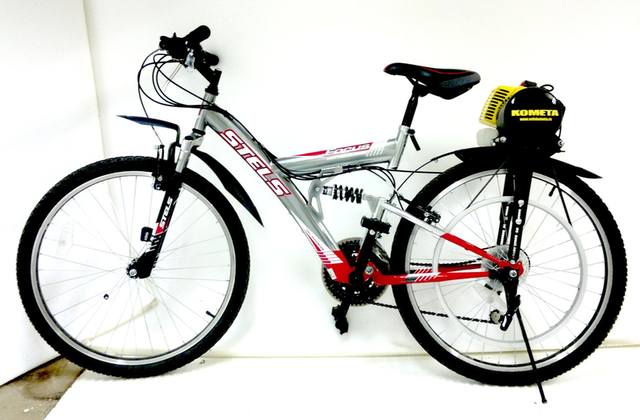

Можно вот так. С сохранением багажника.
Творческая лаборатория ВелоКометы.
andreym
а про ход подвески вы не подумали? хотя с другой стороны при такой массе на оси заднего колеса подвеска уже перестанет работать всеравно...
да и вообще - мне кажется такой аппарат портить тарахтелкой это кощунство!

Мотор торчит в бок и ходу багажника с сидением не мешает.

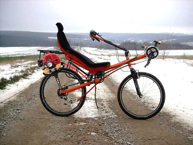

Из за большого рычага такой навес дает большой момент силы - или болты в конце концов повыдирает или ушатает подвеску и планку крепления, а вот расположить под задней вилкой поближе к оси, тем самым делая минимальный рычаг (под амортизатором) было бы в самый раз и не мешало бы работе подвески, удобно, надо какой то хомут или на планках подумать как подвесить моторчик снизу, в случае необходимости чтоб быстро снимался. На следующий год буду думать, может как то поставлю такой движек.
По поводу тарахтелки, ну хз, на видео мне понравился тот же Комета, почти не шумит по сравнению с мопедами что у нас ездят. Просто хочется ездить 35-50 км/ч. в том числе и в жару. Если бы лигерад был чисто для города, макс на 15-40 км покатать за день, то конечно наверное лучше электро. Но так как он у меня в основном для дальних вылазок - на рыбалку, в другой город поехать, поехать на маршрут в Крым, то электроверсия проигрывает, это чтоб он хоть 120 км проехал на электротяге (160-200 с помощью), его масса будет под 60 кило, а с кометой 30 примерно выйдет, да и батарейка на 40 Ач с комплектом дороже выйдет чем бензо, а заряжать его в путешествии где? Если еще катамаранные комплектующие раздобыть - вообще кульно получиться, можно будет и по рекам прокладывать маршрут, ездить на рыбалку и использовать как моторную лодку на водоемах  :wow:

А на картинке это какой мотрчик по размеру ближе к 2т или 4т?
По идее если хонду 4т поставить, то там вес всего 5 кг вместе скреплением, может подвеска будет работать, но завал назад не хорошо т.е. увеличивает плече. Мотор колеса электро вон по 6-8 кг весят, на двухподвесы ставят их тоже.
Конечно дорого стоит этот 4-х тактник и по мощности слабее, а значит и скорость наверное у него низкая, но зато не такой шумный и более экономичный.

На картинке так называемая ''Красная двушка'' двухтактный мотор с мощностью около двух л.с.
На всех велосипедах с задним подвешенным колесом мотор отлонён назад из -за близости троектории движения седла. '' жёлто-чёрный'' мотор.

И нормально на таком моторном двухподвесе ездится, нет эффекта "молотка" от неподрессоренного груза?
Велосипедист
Всю жизнь езжу на велосипедах с мотором и вовсе жёстких без подвеса и ничего, на них неподрессоренной массы ещё больше.

Если на лигерад с такой конструкцией поставить заднее колесо 28", аморт 170мм, то это еще больше увеличит клиренс, а значит можно поставить двигатель под осью задней подвески, тем самым не мешая ей работать и до земли примерно будет 16-20 см.
Очень заманчиво поставить такую мототягалку на эксцентриках, удобно будет для путешествий и длинных переездов, а дома можно и снять за 5 мин. если нет необходимости в моторчике. Проблема толоько в изготовлении 2-х узлового крепления. К примеру на ось задней подвески и 2 хомута перед амортизаторами или же стандартными планками к оси колеса привинтить.
Велосипедист
Вобщем да мотор отлично встанет внизу между колёсами.
