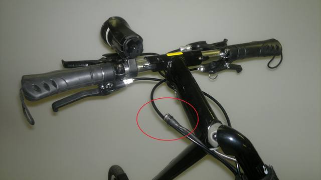

Кнопка ''стоп'' оказалась не так проста как показалось с первого взгляда.
Двухканальный разьём коротит при намокании и увеличивает время ''быстросьёма''.
Жёсткое крепление кнопки на руле в сочетании с постоянным сложением-разложением велосипеда, ломает пайку проводов.
Пришел к простому решению. Кнопку закрепил прямо на оплётке управления мотором. Теперь провод при снятии мотопривода не требуется размыкать - он стал единым целым с управлением.
