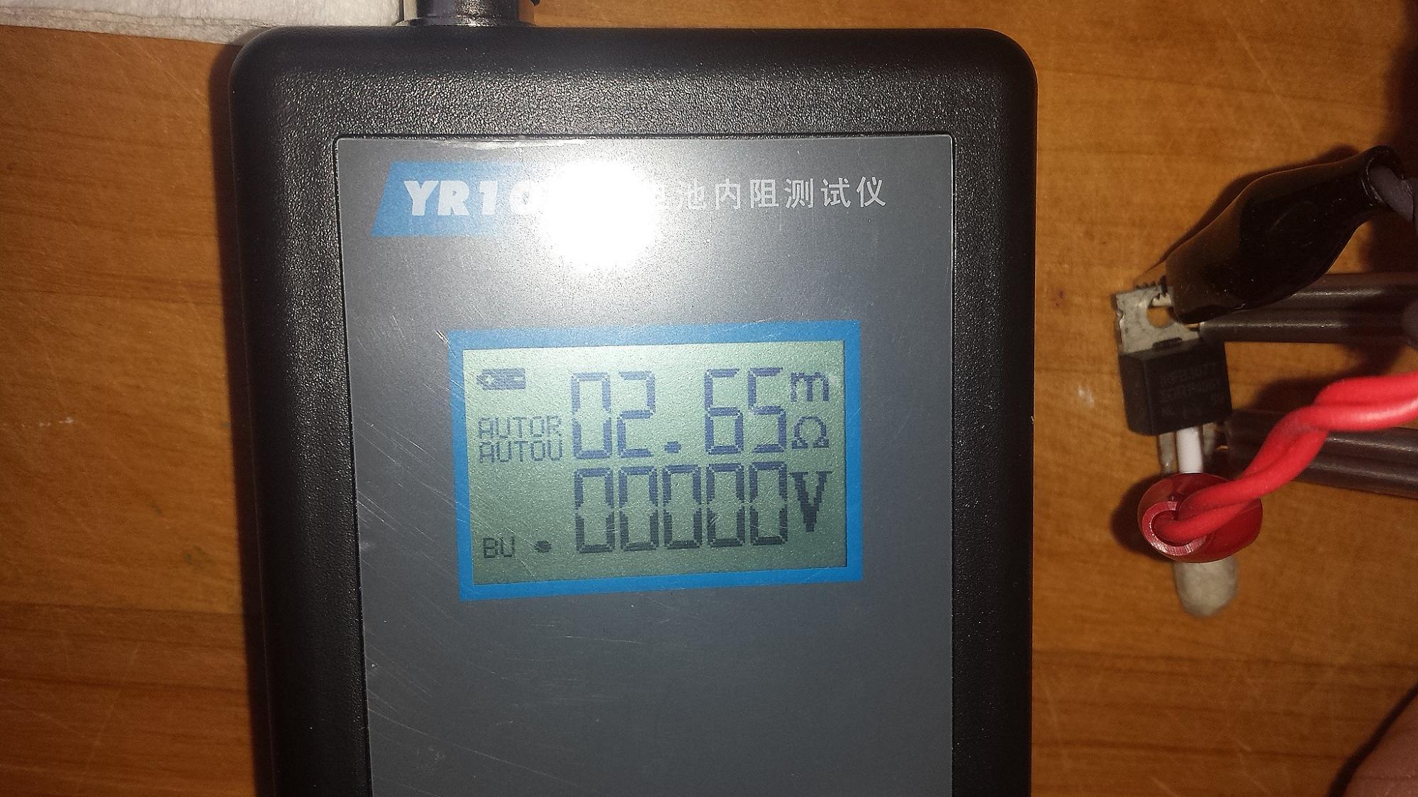

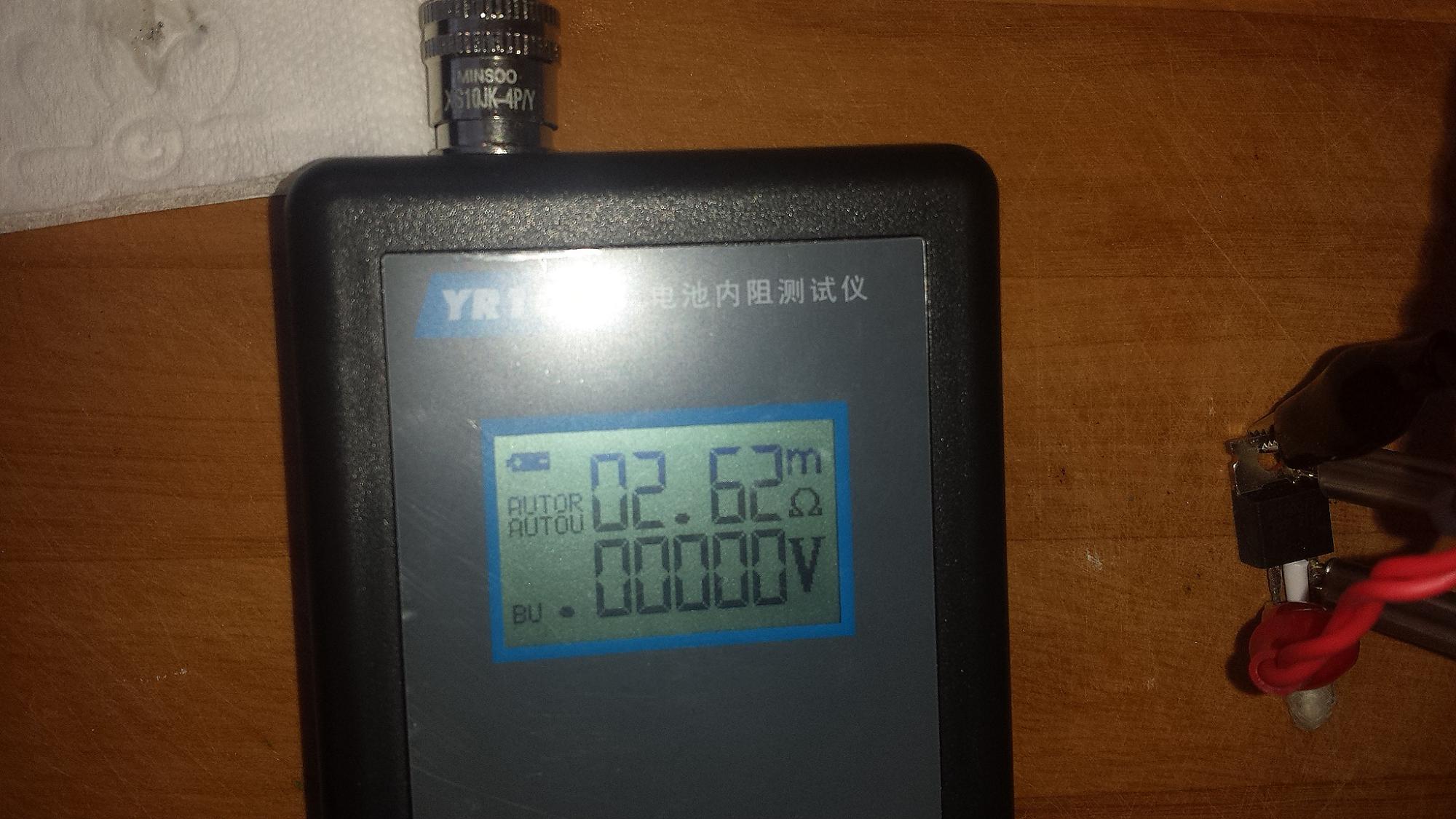

Проверил.
У паяных оригинальных блестящих сопротивление 3.0
У новых 2.8
Но я проверял закрытый транзистор. Как проверить его в работе? Что бы он был открытый во время проверки
а можно поинтересоваться, как вы умудрились замерить сопротивление открытого транзистора, когда он был закрыт?
Said
Я мерял сопротивление закрытого транзистора, когда он был закрыт. Просто лежал на столе.
И только когда измерял,только тогда подумал от том, что транзистор должен быть открыт. :facepalm:

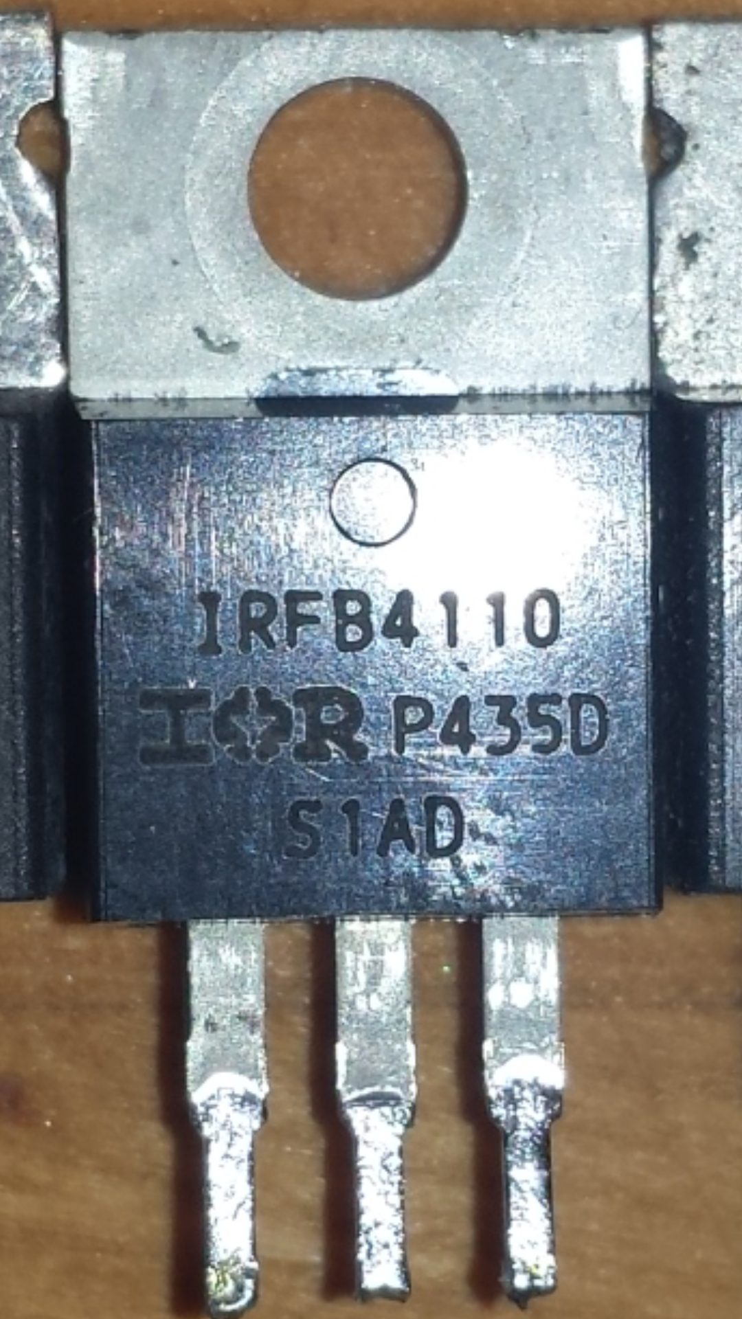

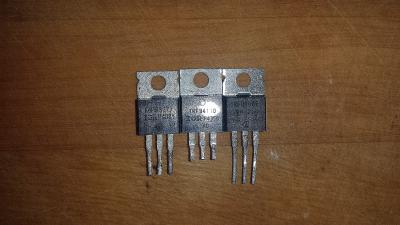

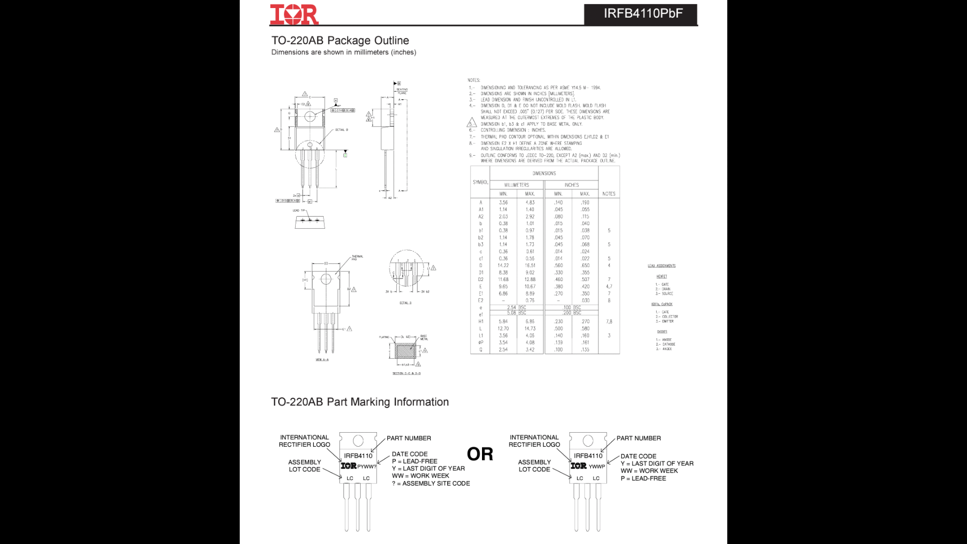

Терзают меня сомнения по поводу аутентичности фетов:
Масса (я вижу три) расхождений со спецификацией:
Фейк ? :bw:
SF8. B1-Р600 с ЛЖФ15S-19.5АЧ.
Мы на карте.BR, Dmitry.
Steel RAT
[user]inetchik[/user],
Да, это жуткий фейк.
inetchik
[user]Steel RAT[/user], а ничего, что ОНО в типа Финике 6ти фетовом, и как я догадываюсь не только у меня, но возможно и у: https://electrotransport.ru/index.php?topic=5513.msg1296874#msg1296874 , да и не только, полагаю.  :pardon:
Платка моя 1:1.

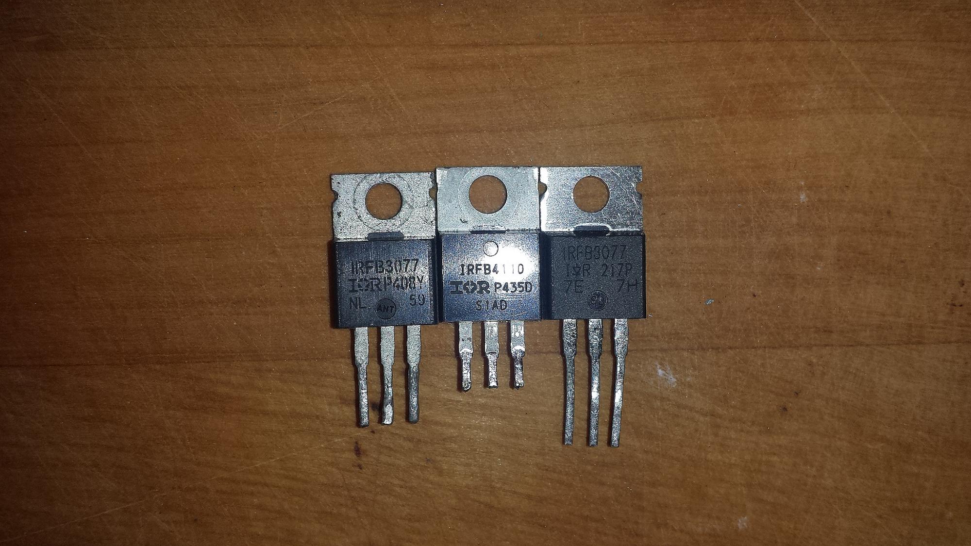

inetchik
По сопротивлению вписывается:
пара настоящих 3077
Типа левак 4110, "выдранный" с платки
Я так понимаю, что схемы эти

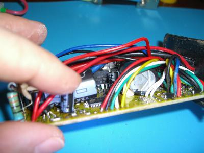

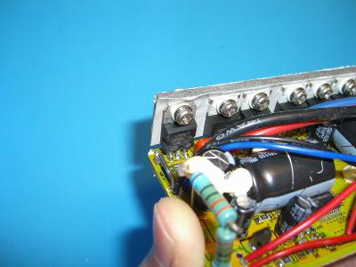

Ури
#204

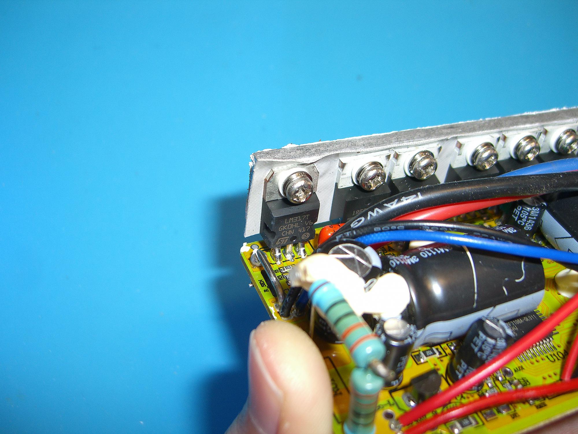

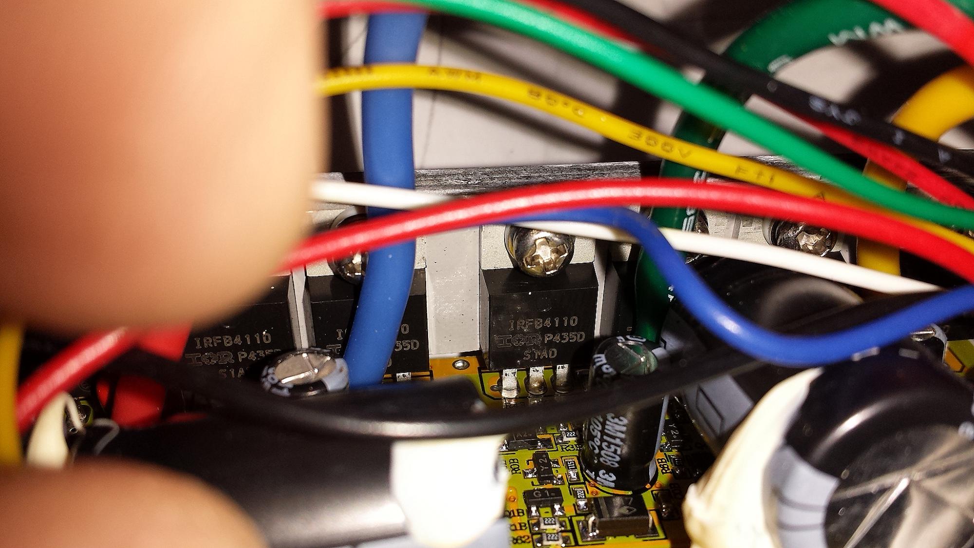

А как можно определить подделку по внешним признакам? Этот куплен в лифорс. Последний месяц в прошлом сезоне ездил в постоянном режиме на 120% выкатывал всю небольшую батку в 6а\ч, токи постоянно 22А-24А. Грелся но сравнить ни с чем не могу. В следующем сезона запланирована тотальный мониторинг.
Крайний левый отличается от остальных, так и должно быть? Остальные одинаковы
HD / 2х500вт, BAF_SWX02/MXUS_01С / 2хInfineon 6фет / 16S7P-30Q / обод-26д / макс-60км\ч
JT

Цитата: Ури от 12 Апр. 2018 в 15:45А как можно определить подделку по внешним признакам?
Очень похожи на те, что впаяны и у меня. И они отличны от чертежа из спецификации с Оф. Сайта Инфинеона, приложенного чуток выше.
Как минимум один проверю на рабочий предел напряжения. Результат будет после выходных.

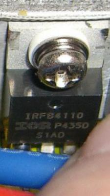

inetchik
Даже, не очень похожи, а одинаковы. А это, кмк, из разряда фантастики, такое совпадение.
Где чей, полагаю понятно:
inetchik
DragonTM
[user]inetchik[/user], это хорошо или плохо?
inetchik
Кмк, хорошо.
По сопротивлению вписывается и по напряжению тоже.

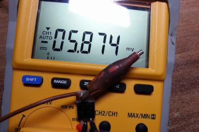

dimaxa
Прочитал ветку и проверил свои транзисторы. В регуляторе поставил 2SK3069 6 мОм 75 А. На LM317 сделал источник тока 1,000 А. Измерял падение непосредственно на выводах прям у корпуса, получилось 5,8 мОм. Если замер делать на концах выводов то получается поболее. Примерно на память +1,5 мОм.

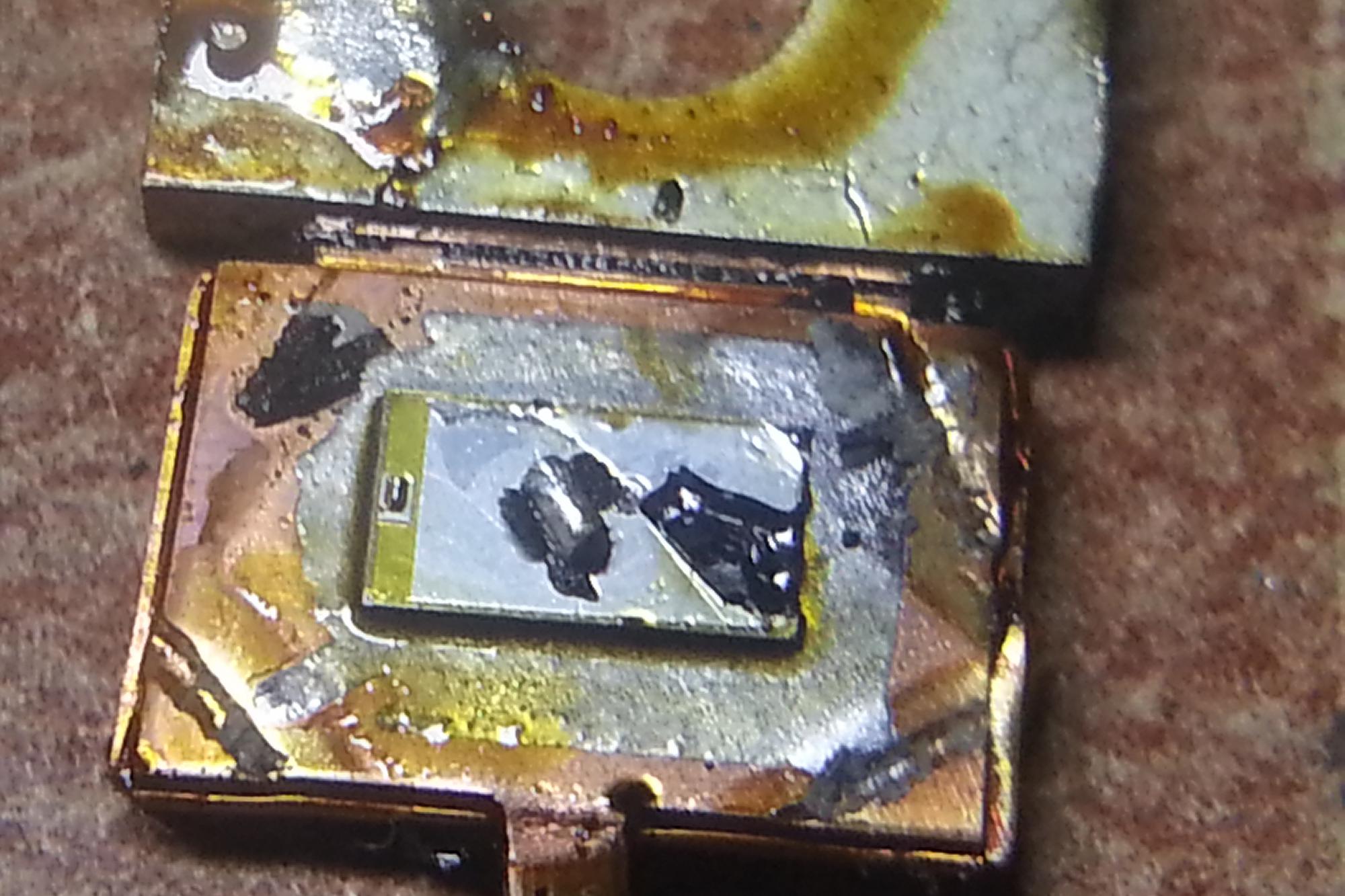

dimaxa
Кристалл 2,5х4,5 мм
Покупал на алиэкспресс партию 50 штук
Исток от кристалла идёт двумя нитками, чёрный цвет на кристалле как раз места откуда оторвал их.
