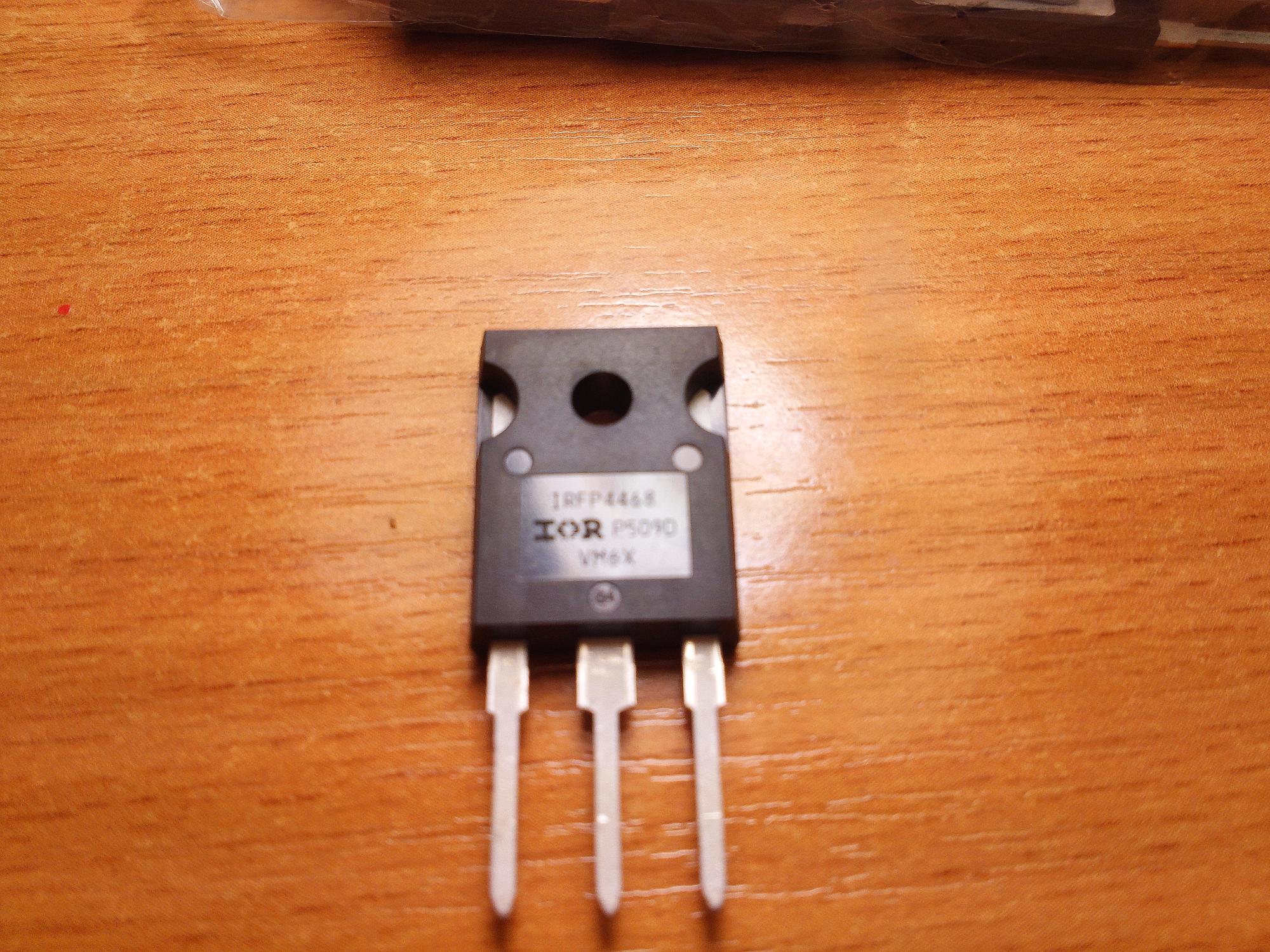

Кто нибудь покупал ключи для максиконтроллера irfp4468 ? Подскажите продавца на ebay или tao-bao. Купил вот такие в промэлектронике, теперь не могу заехать в крутую гору при +5 за бортом, хотя раньше проблема возникала только в самое летнее пекло. Чувствуется большое внутреннее сопротивление.

Чуть дороже это в 2-3 раза ? И не факт что теперь оригинал, а приехать и пощупать возможности нет. Я в 15-м в местном магазине тоже оригинал покупал, а сегодня зашёл а там такие-же как на фото. Уж лучше счастье у китайцев попытать.

лучше измерить по прибору, возможно проблема не в транзисторах, а в настройках макса

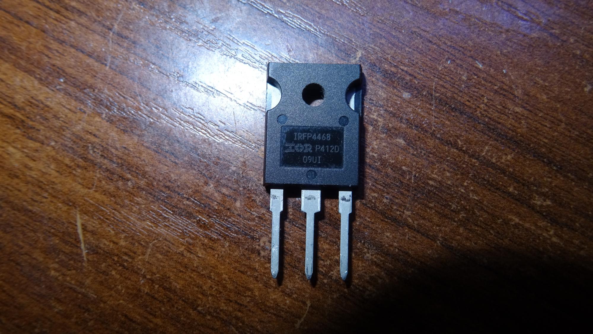

я брал вот здесь http://voltmaster.ru/cgi-bin/qwery.pl/id=139835810 от 8шт, по230р, вполне демократично,от ваших отличаются,не ставил, про запас.

Похоже проблема была не в ключах, после последнего ремонта проехал уже более 1000 км, всё в норме. Проблема была либо в драйвере либо один из ключей был не совсем рабочий :bn:

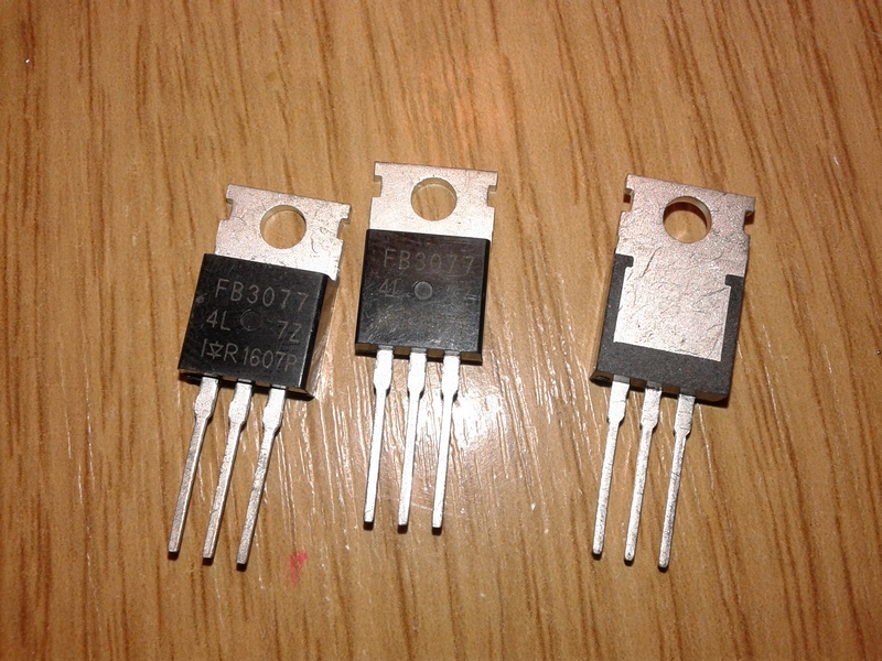

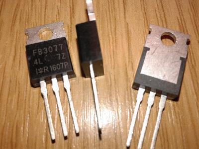

Посмотрите, пожалуйста:
Мой контроллер не работает с этими транзисторами, впаиваю обратно стоковые RU7088r, и всё работает(мотор работает).
https://ru.aliexpress.com/item/20PCS-IRFB3077PBF-IRFB3077-TO-220/32566091780.html?spm=2114.13010608.0.0.SpVjf1
Пока оставил отрицательный отзыв и открыл спор. Скажите, напрасно или нет.

100% фэйк, настоящие 3077 по другому выглядят, даже на фото  товара отличается,
говорил, что на али нет оригинала
смело требуйте полный возврат, предоставив фото.
