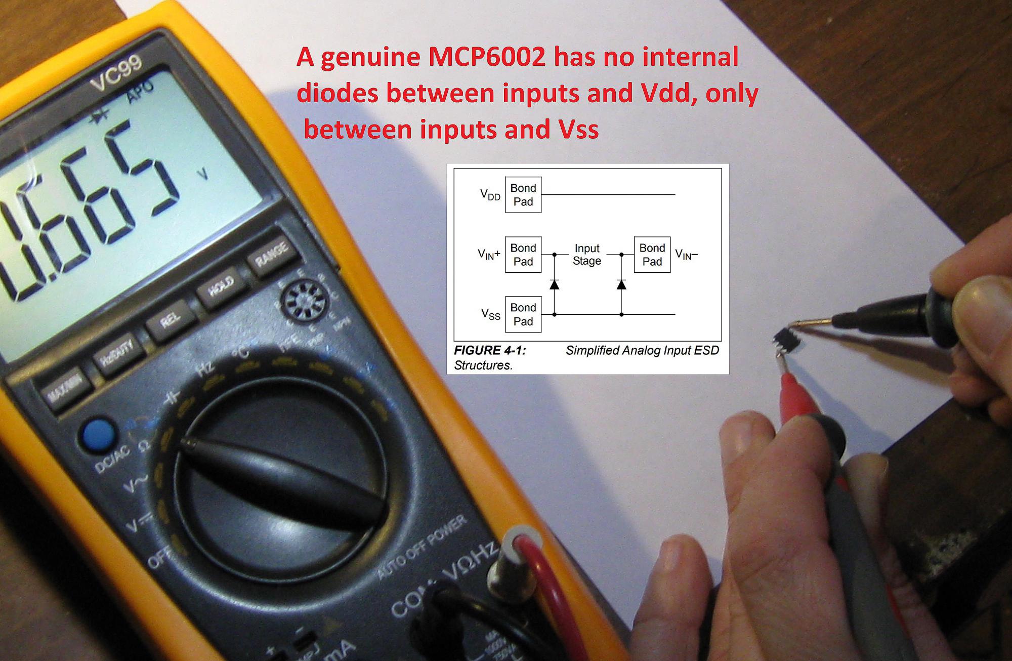

На Али попались поддельные MCP6002. Не работают должным образом в схеме (усилитель сигнала шунта в минусовом проводе и усилитель ошибки), с входов на + питания звонятся диоды, которых быть не должно.

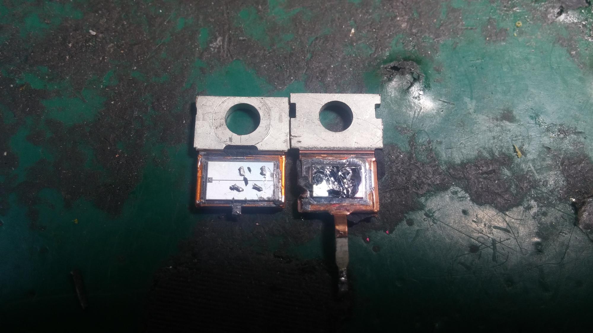

IRFB4110
IRFB4110

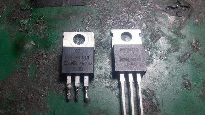

С лево оригинал (с инфинеона) с право липа с радио магазина у нас. С магазина - вылетали как семечки, даже в холостом ходе. Как видем см.рис, кристалл с лево, почти в двое больше чем с право (липа) соответсвенно - они и горели как семечки.
То же буду через тао-бао б/у заказывать.
Вроде как на оригинал похоже, да и проверенна на 6кв моторе, выше ссылку скидывали. Решил там же заказать. Как факт, других мосфетов, б/у всегда оригинал приходит, нежели новые шлаки.

Это они же в целом виде. Приобрету милливольтметр, выложу замеры на мОм, обоих мосфетов.

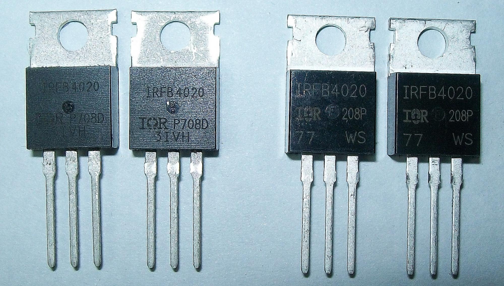

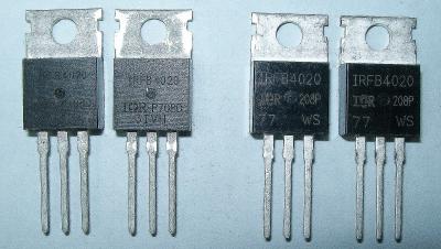

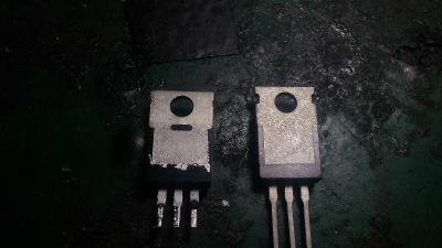

Belyay
Dev9tiU

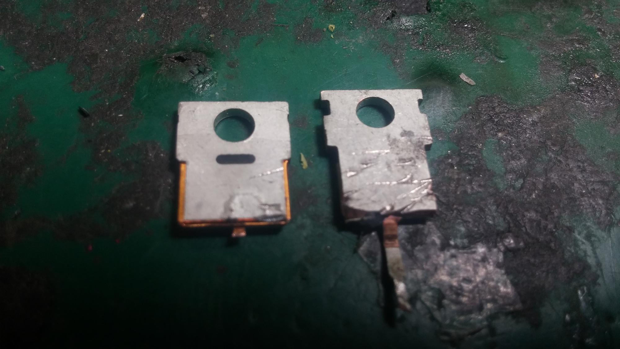

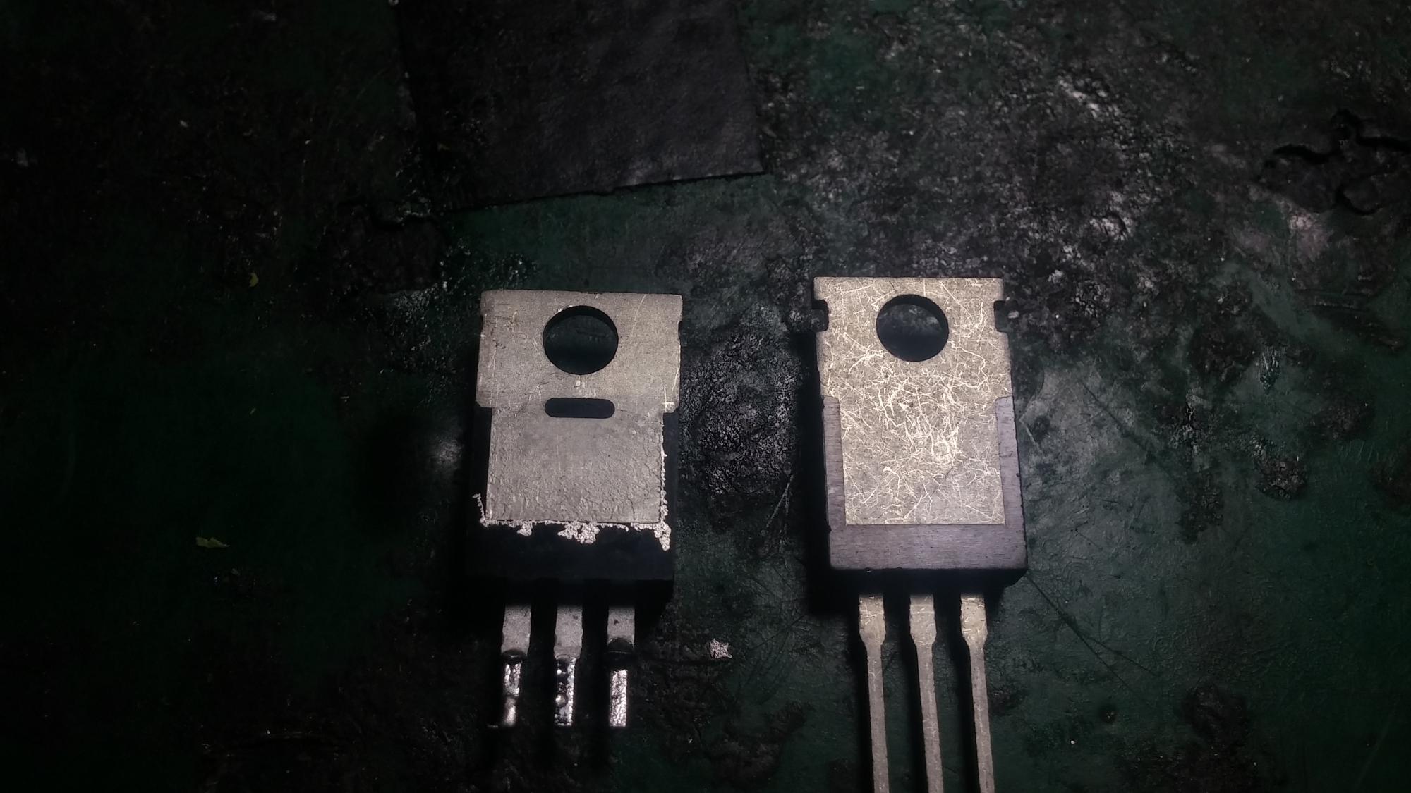

у транзисторов IR обычно имеется овальное окно на подложке. у поддельных окна нет. данный признак отсекает львиную долю подделок
tmkt
окно через которое винтиком транзик к радиатору прикручивается? или что-то другое?

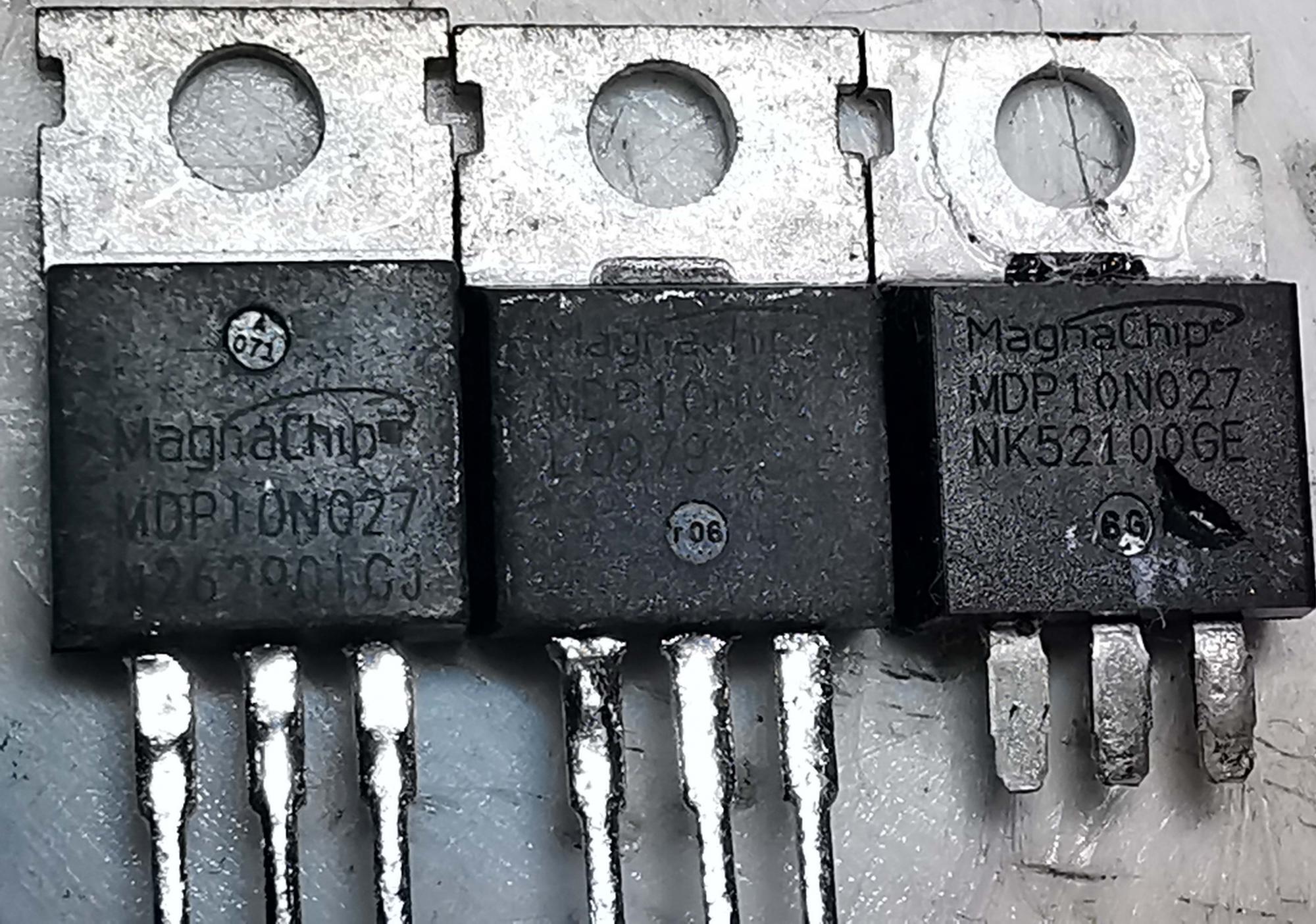

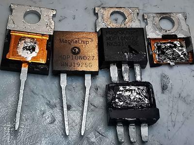

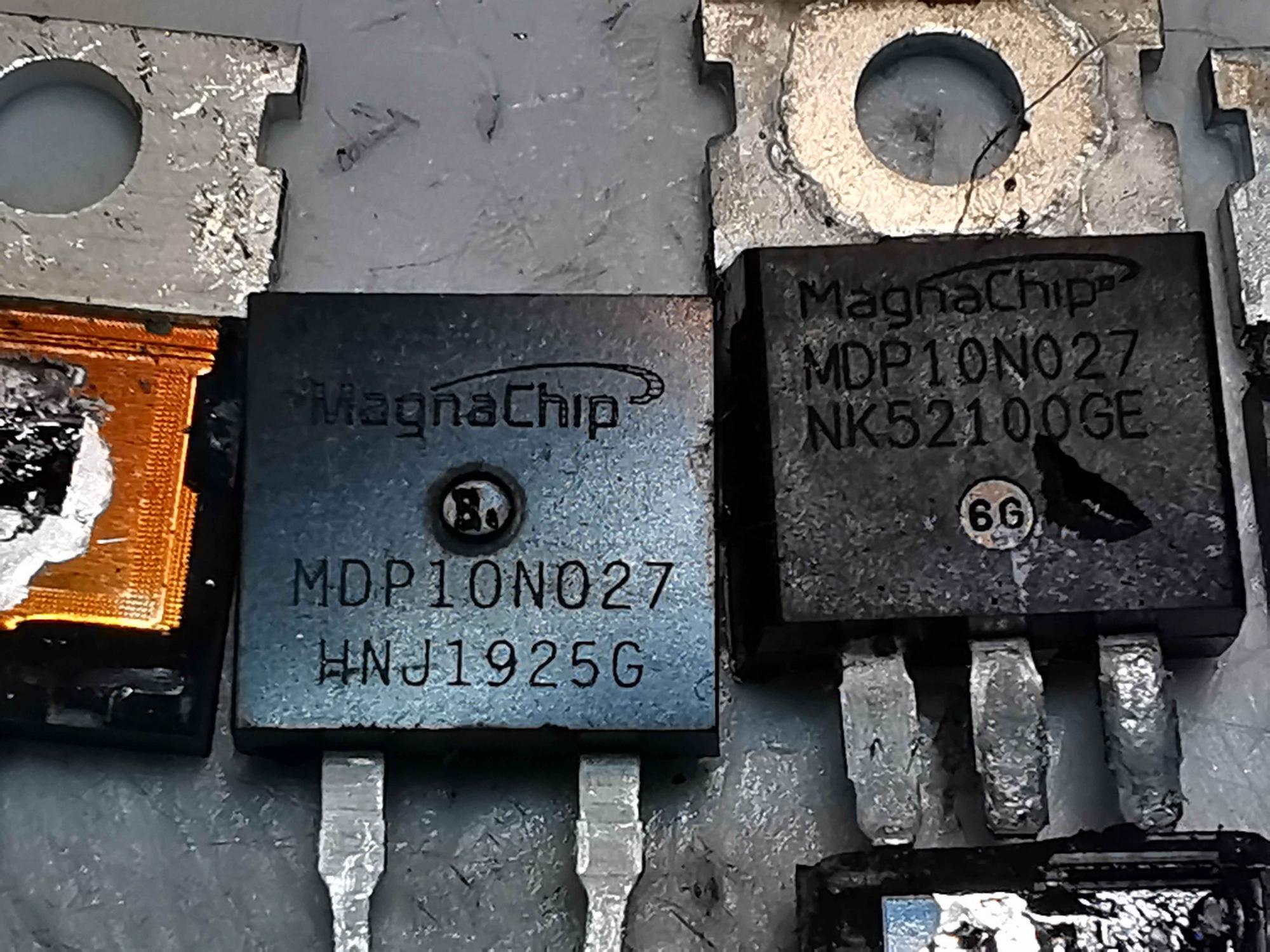

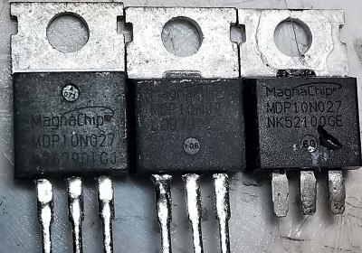

подделка  ФЕТ   MDP10N027
[b-b]ссылка магазина.[/b-b]
https://aliexpress.ru/item/4001237788028.html
мой отзыв

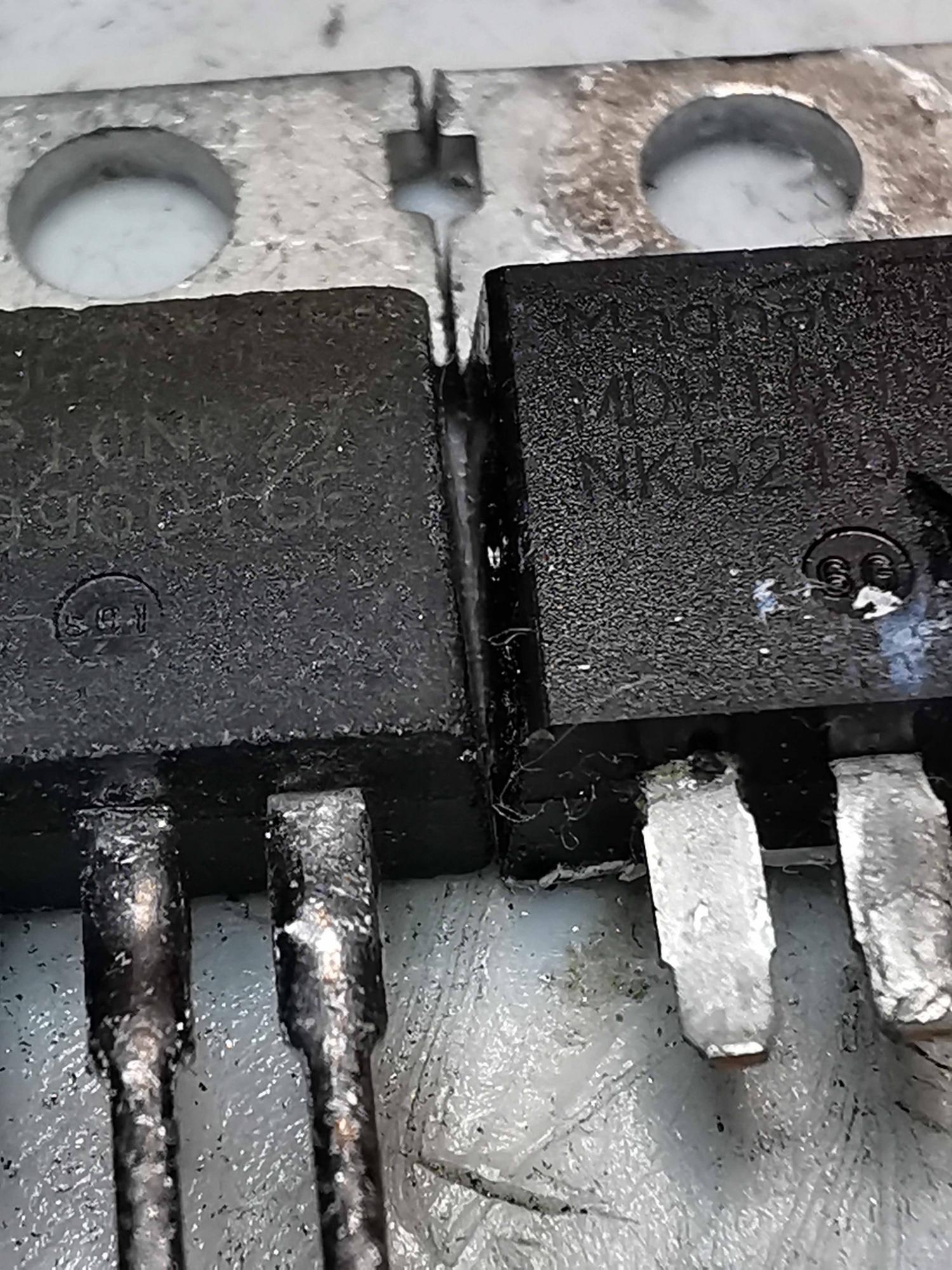

Открыл спор. Товар не является оригиналом, подделка !!! У оригинала кристалл больше , ножки толще, сам корпус больше. Выдавленное клеймо на транзисторе то же низкого качества подделка. Слева подделка которую заказал в этом магазине, С права оригинал с контроллера ( который сгорел.) Купленный , поддельный не выдержит нужных нагрузок, так как не соответствует заявленным характеристикам. Продавец перед моим заказом заверил что продает оригинал и новый !
ЭТОТ СПОР ВЫИГРАЛ !                  ЭТОТ СПОР ВЫИГРАЛ !                     ЭТОТ СПОР ВЫИГРАЛ !                  ЭТОТ СПОР ВЫИГРАЛ !    --------------------------------------------------------------------------------------------------------------------------------------------------------------------------------

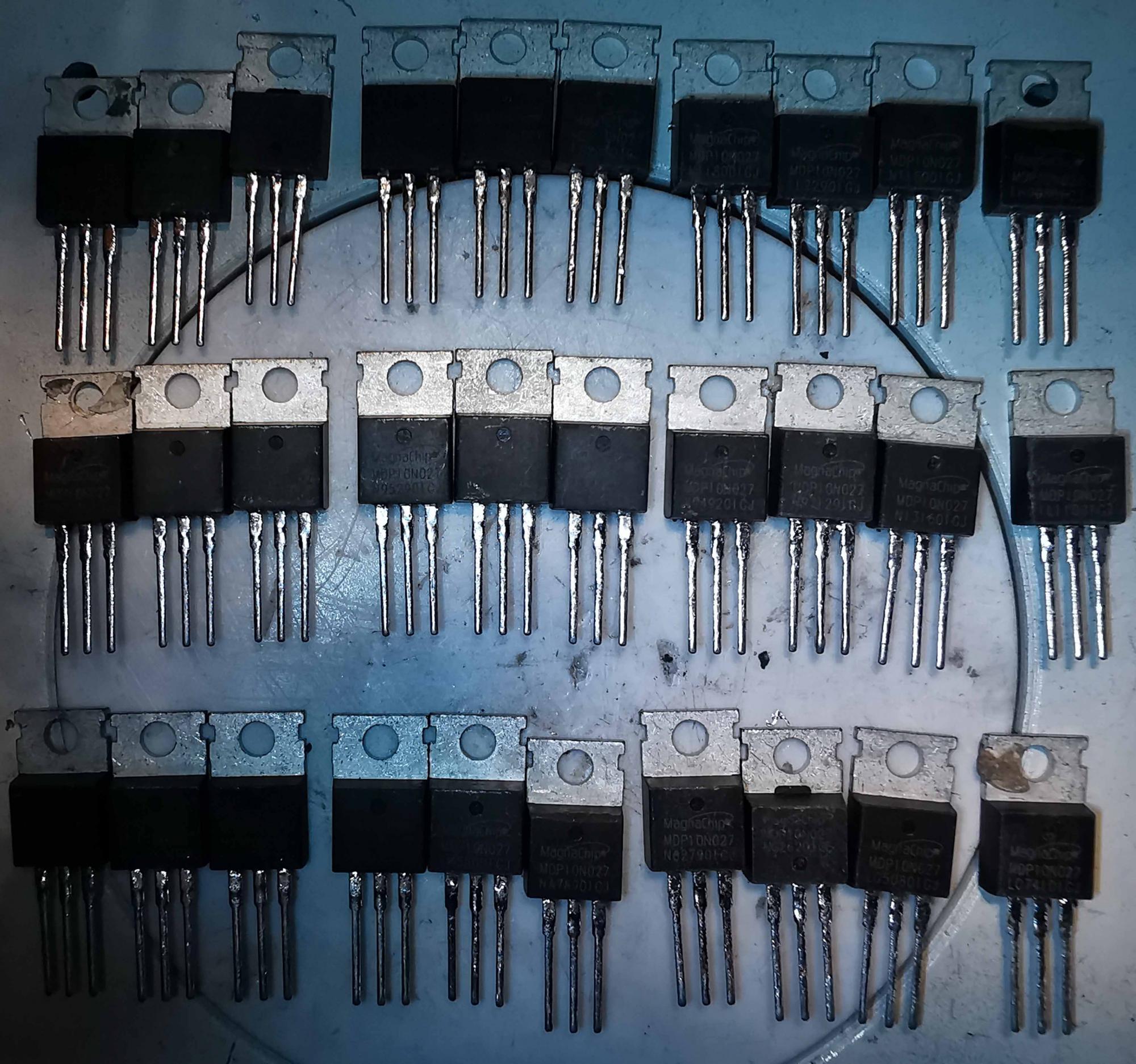

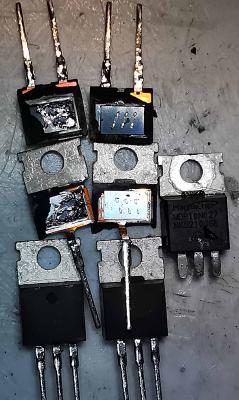

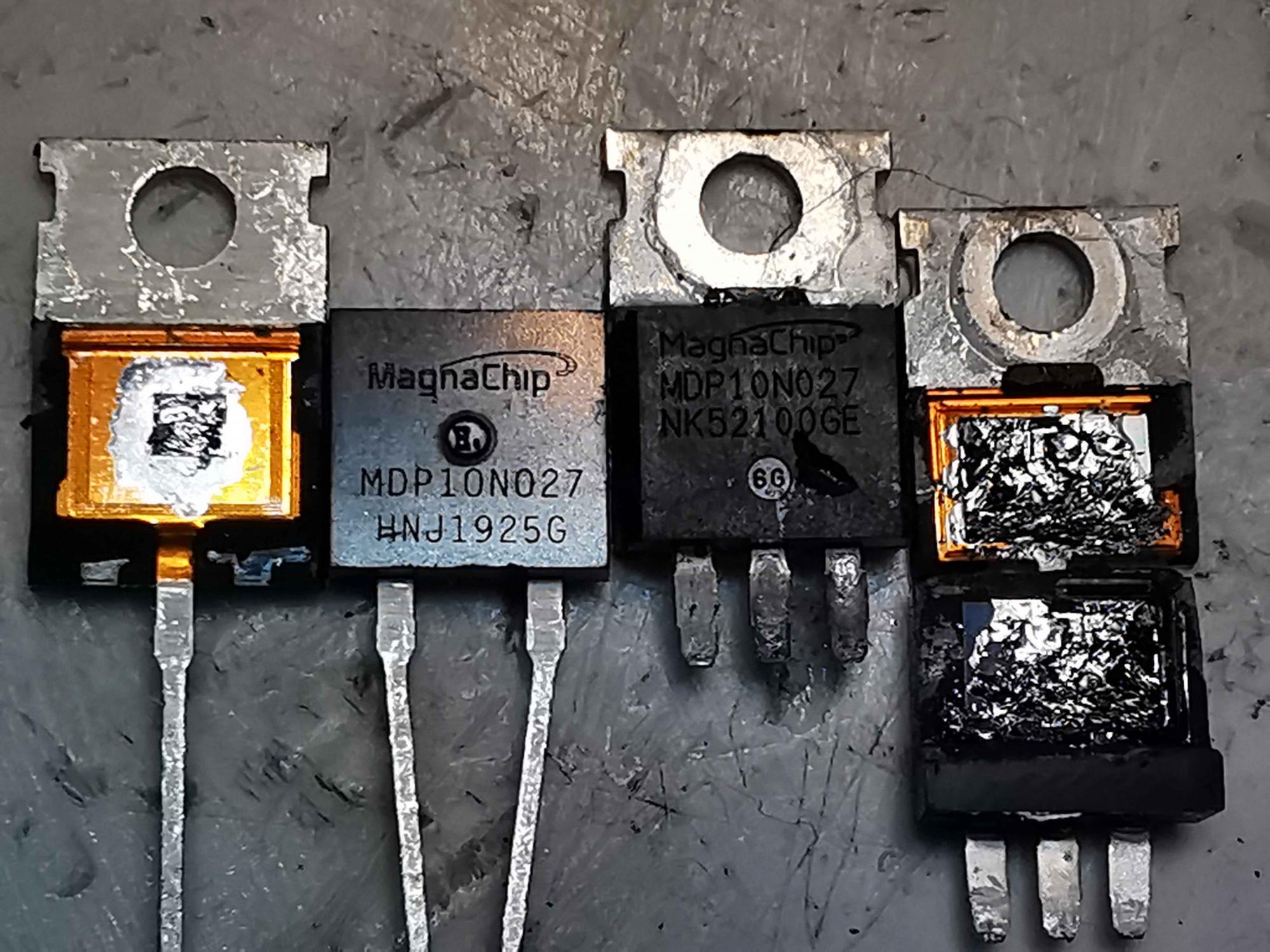

[b-b]ссылка на магазин [/b-b]   https://aliexpress.ru/item/1005002714969726.html
мой отзыв
Когда заказывал товар, то на странице продавца было указано -Оригинал , 20 шт. Заказал 4 набора по 20 шт., а прислали 4 по 10 шт.(40 шт.) (Делайте скриншот страницы, так как они удалили страницу и количество теперь не доказать, так как оно было блеклым и не в основной записи, специально -уловка такая) , То есть половину. Страница сайта уже удалена. Транзисторы не оригинал! На фото оригинал справа, с откушенными ножками и трещиной ( горелый) В наборах присутствуют два типа, различия видны по форме, хотя гравировка одинаковая - MDP10N027

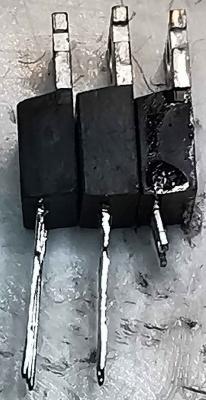

TRO

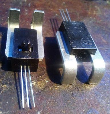

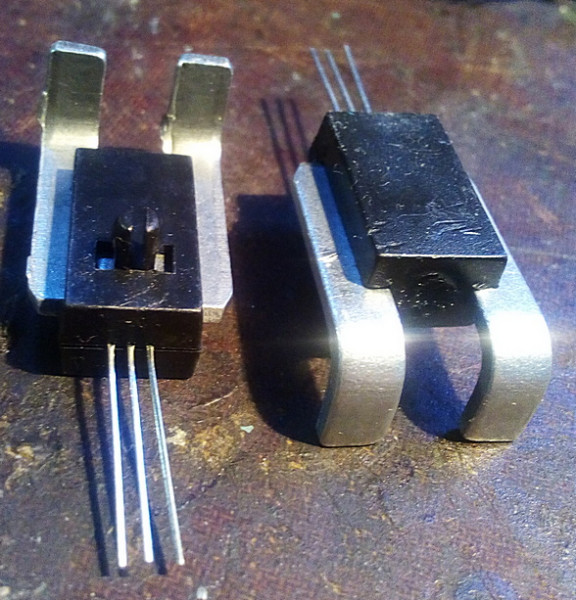

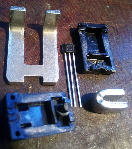

Поддельные датчики тока
Настоящий в нем только холл ...,
токовод алюминиевый, и ВНИМАНИЕ - алюминиевый магнитопровод (та самая подковка). Естественно ток этим померить невозможно.
Ссылка уже прокисла как и продавец, брал на тао соблазнившись ценой. Продавец продавал типа Б.У. , а пришла вот эта нульцевая подделка.

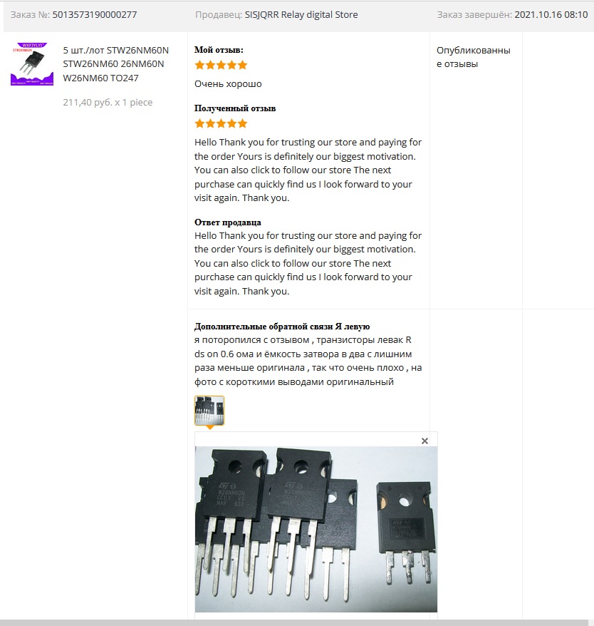

то что подозрительно дёшево скорее всего подделка, купил у этого https://aliexpress.ru/item/1005001676961263.html?sku_id=12000017085563173&spm=a2g0s.12269583.0.0.715d466fJLZ7h0 продавца STW26NM60N прислал не такие как на фото, я не проверив отписал положительный отзыв потом проверил и написал дополнительный
отзыв который отобразился на странице продавца, потом начались чудеса дополнительный отзыв исчез и мне на почту пришло письмо от почта России что мне отправлена посылка причём трэк не соответствует не одному трэку моих заказов
ещё добавлю
слева перемаркёр с митино справа оригинал с али

usavich
не всегда. вероятно это зависит от года выпуска. например Sanyo BS3002 бывают с окном и без и у них еще размер шрифта маркировки разный. сам снимал с плат.

Андрей_72
Цитата: Dev9tiU от 01 Апр. 2021 в 08:35у транзисторов IR обычно имеется овальное окно на подложке. у поддельных окна нет...
О, спасибо! Не знал. Просмотрел у себя все наличные Инфенионы (у меня разные есть, не только для электротранспорта) - оказалось, почти всё хорошо: из всего ассортимента только 3205 оказались без данного признака.
Для тех, кто не понял, где это - переворачиваем транзистор подложкой к себе и наблюдаем в сплошном металле ПЛАСТИКОВЫЙ овальчик.

sdenis2017
Цитата: Андрей_72 от 05 Авг. 2022 в 21:06Для тех, кто не понял, где это - переворачиваем транзистор подложкой к себе и наблюдаем в сплошном металле ПЛАСТИКОВЫЙ овальчик.
это окошко для усилия адгезии пластик-медь
на подделке над таким не заморачиваются

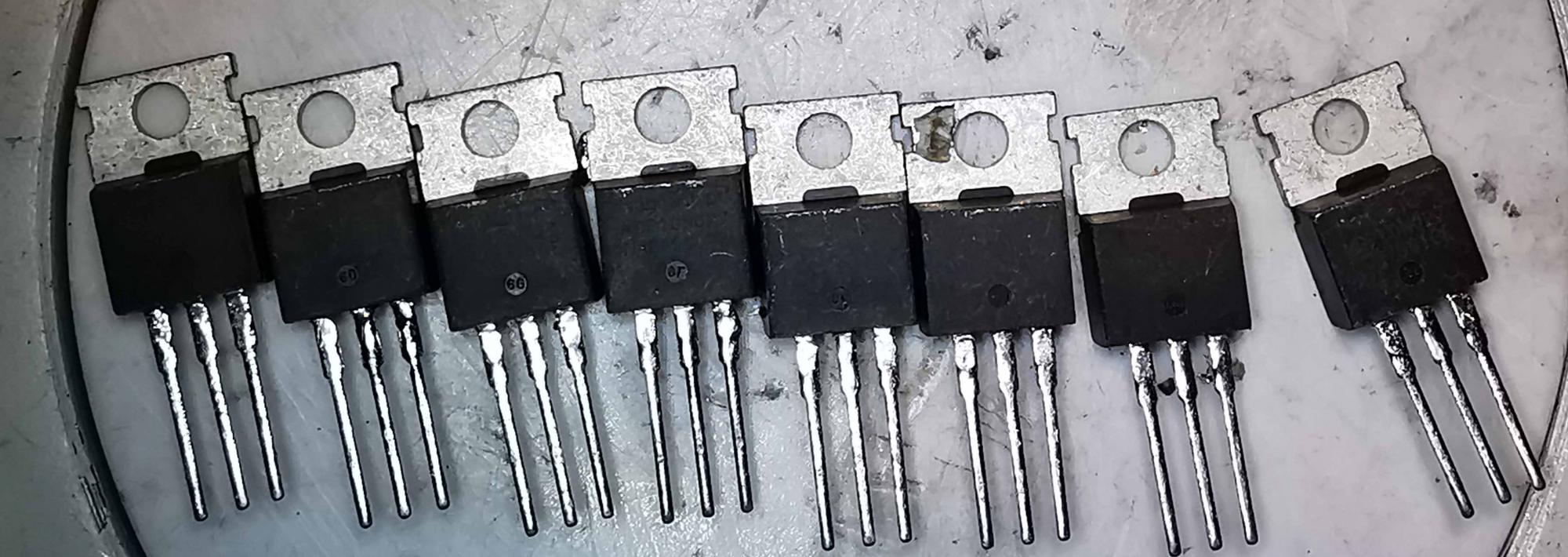

sdenis2017
наверное сейчас это уже не показатель
с окошком irfb4110 типа оригинал - купил 9шт - все как один 6,6 мОм
