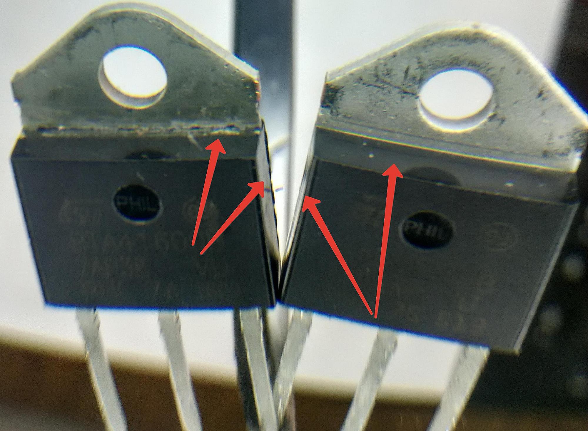

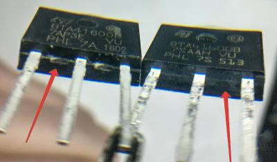

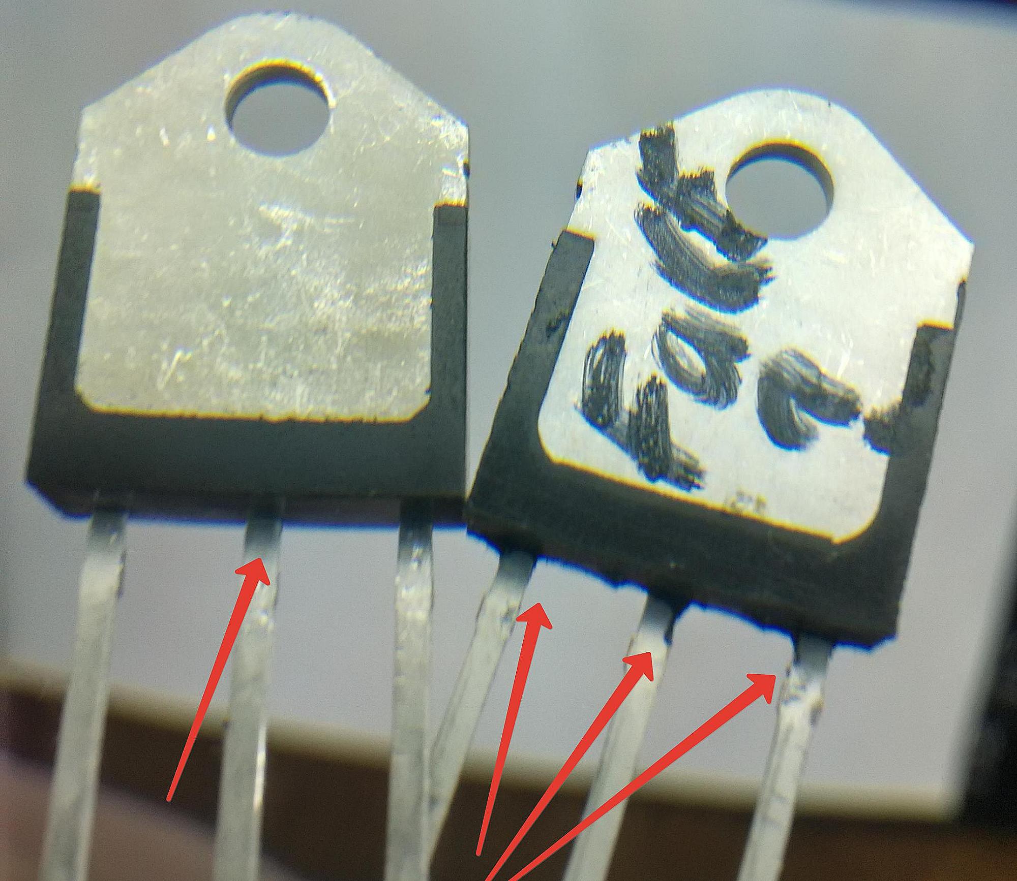

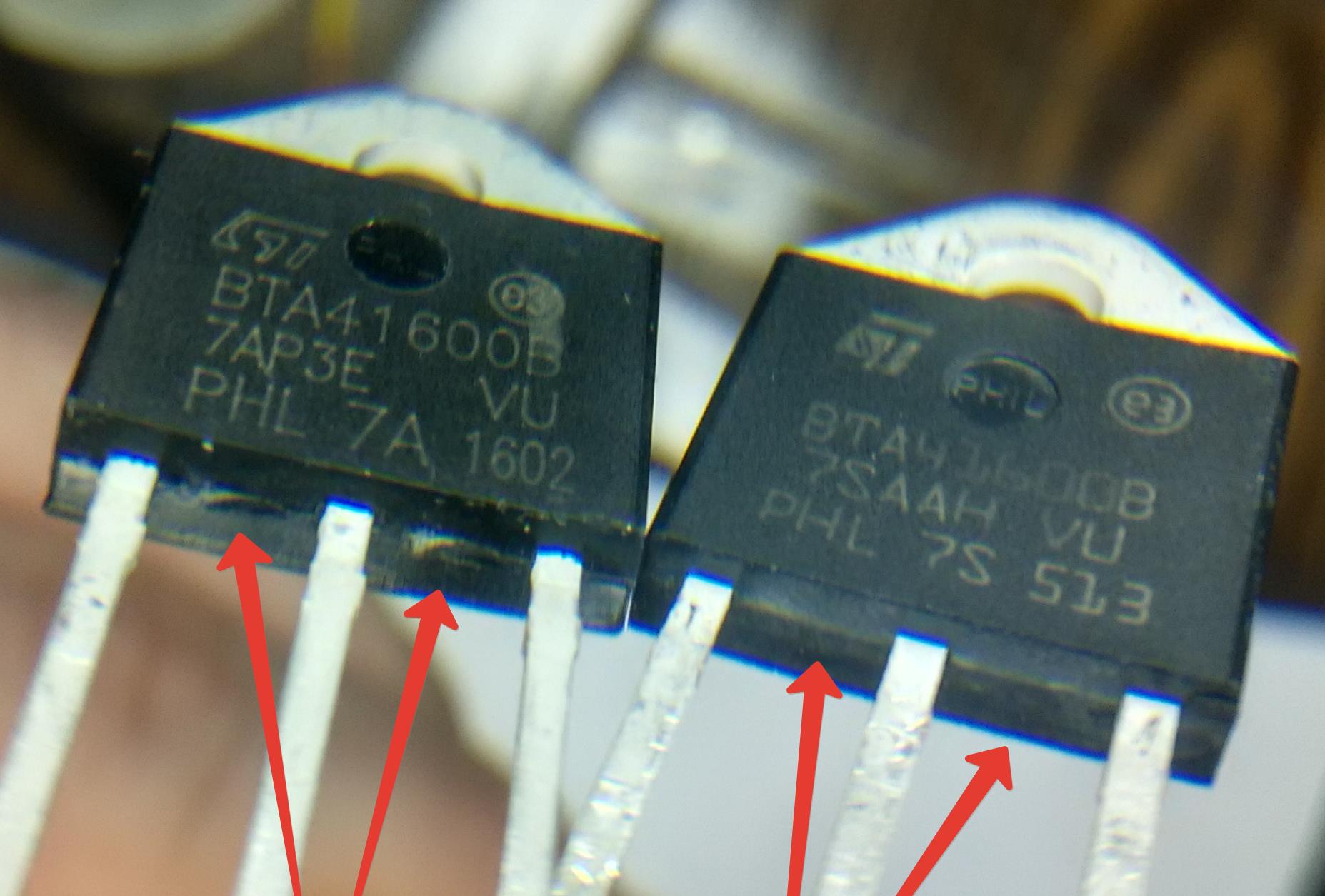

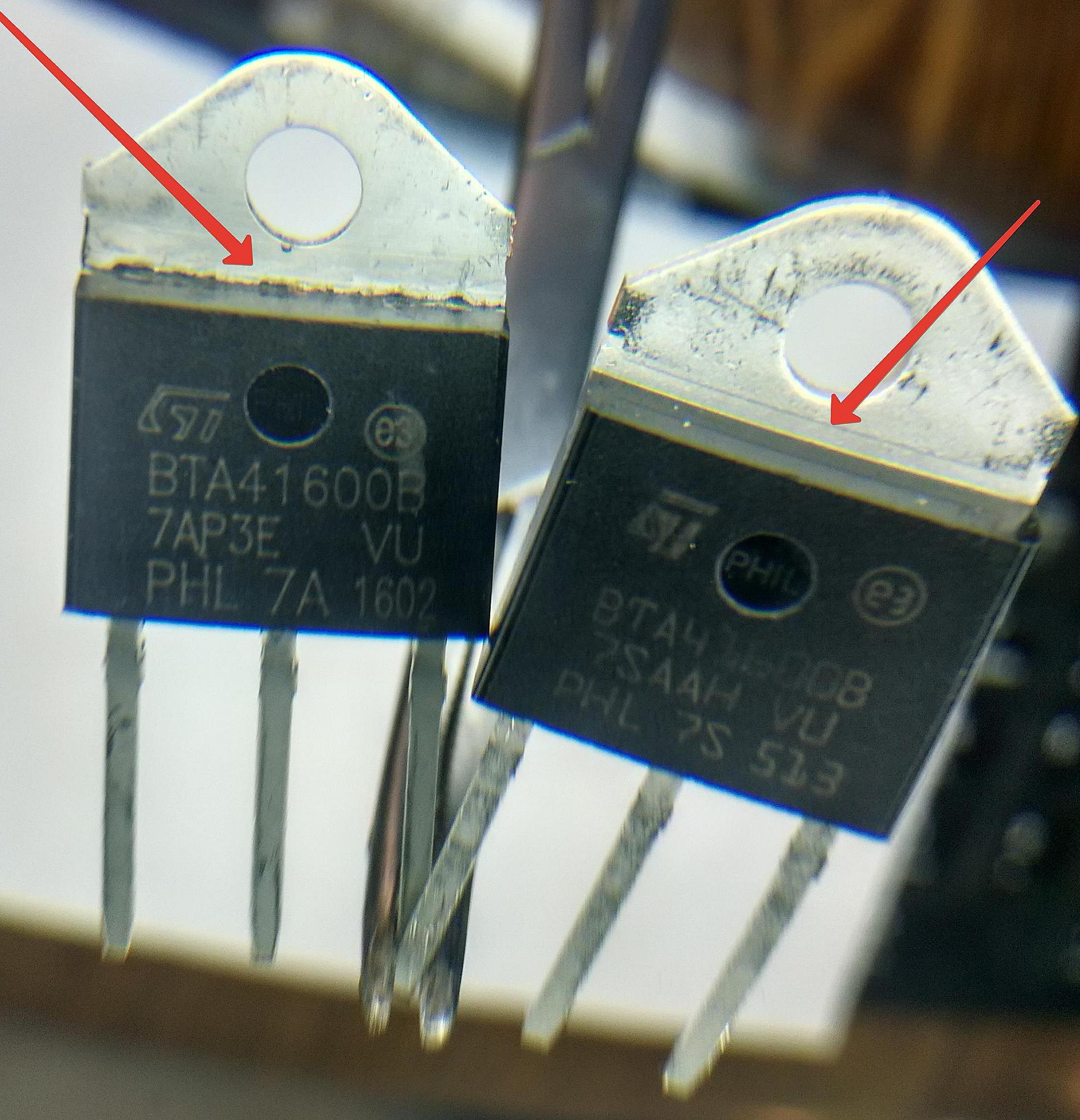

сдается мне, что все симисторы BTA40-800, которые я купил в одном и том же месте, действительно фэйки.
Думаю чутка переплачу и возьму на пробу BTA41-600/800 у кого нибудь провереноего, типа вольтмастера, чид-дипа или ПЛ-1.
Купил симистор BTA41-600 в вольтмастере, приладил в сварочник и при тестировании никаких проблем (ну кроме горящих предохранителей при высокой нагрузке, что вполне понятно).
Отсюда вывод - ранее были фэйки. Купил первый раз пару. Один умер из-за к.з. в трансе. После того как транс перемотал, второй просто жахнул. После купил еще три штуки. Два из трех так же ушли с фейерверком :facepalm: Оставшийся уже не рискнул проверять.
Все поддельные симисторы BTA40-800 куплены в одном месте  - магазин радиодеталей Petro24, ТК "Митинский радиорынок", Цокольный этаж, павильон №58 и 3-ий этаж, павильон №543 (ИП Сивориновский П.Б.)
Предостерегаю от покупок в этом магазине  :neg:  (по крайней мере силовых полупроводников)
Чек, если не потребуешь, не пробивают. Если все же пробили, то всегда просто одной суммой, а не попозиционно и по кол-ву.

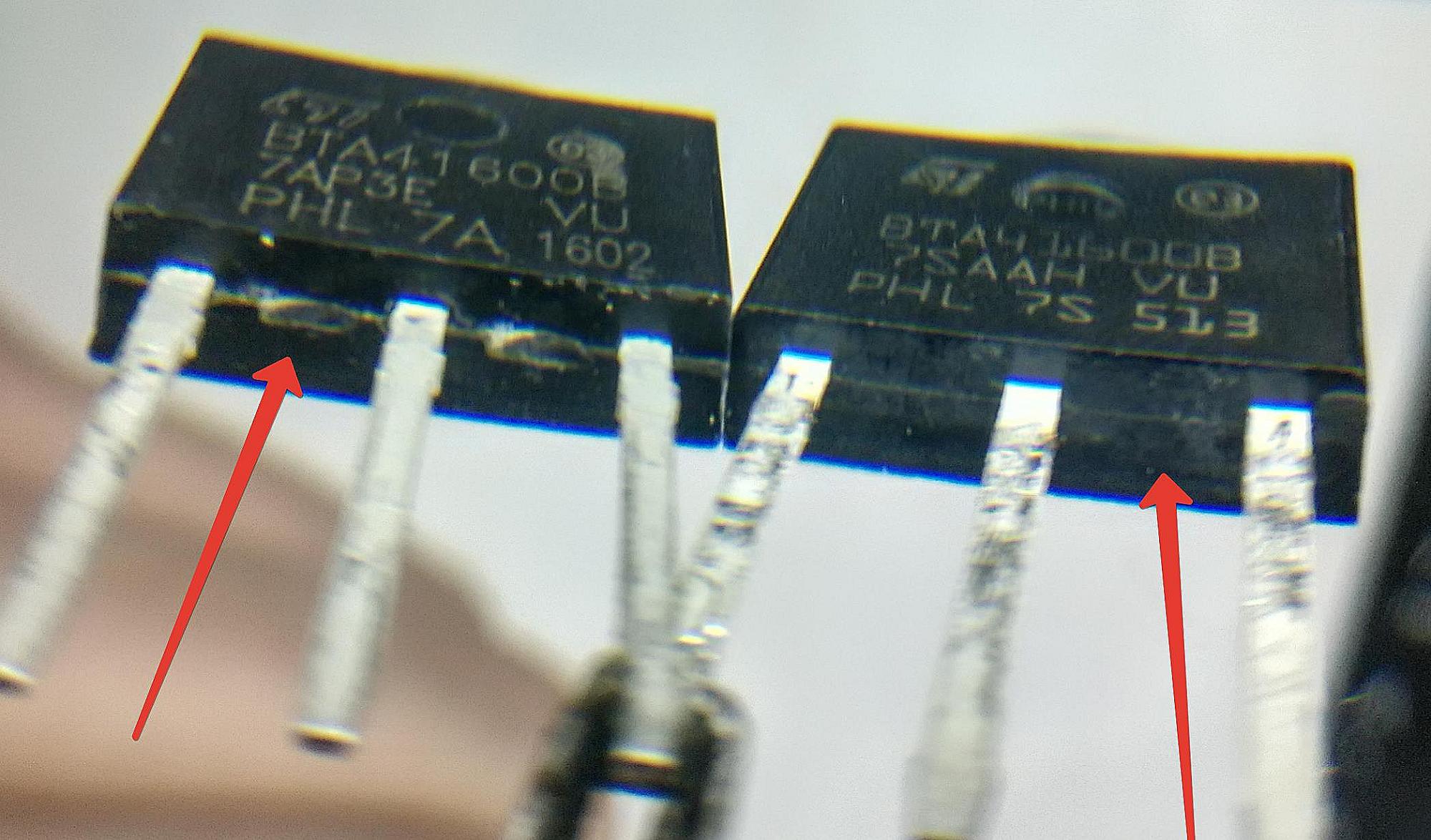

Магазин PL-1 походу так же торгует фэйковыми деталями, в частности симисторы BTA41
Не особо хотел рисковать, но в виду близости, решил все же парочку взять (на 800В и 600В) и первый при проверке сразу же ушел в пробой. Возможно и стечение обстоятельств, но второй уже тестить не стал и как и в прошлый раз, съездил в Вольтмастер. Вполне допускаю что ПЛ-1 все же торгуют не подделкой (возможно буду собирать второй сварочник и там уже проверю оставшийся), но вот парочка фоток для сравнения:
стрелочками обозначил огрехи корпуса, которые прям бросаются в глаза при сравнении
Если не сравнивать, то как обычно, подделку отличить не просто
Добавлено 25 Апр. 2017 в 22:52
Справа симистор из Вольтмастера. Из такой же партии проработал ооочень долго и под относительно большой  нагрузкой.

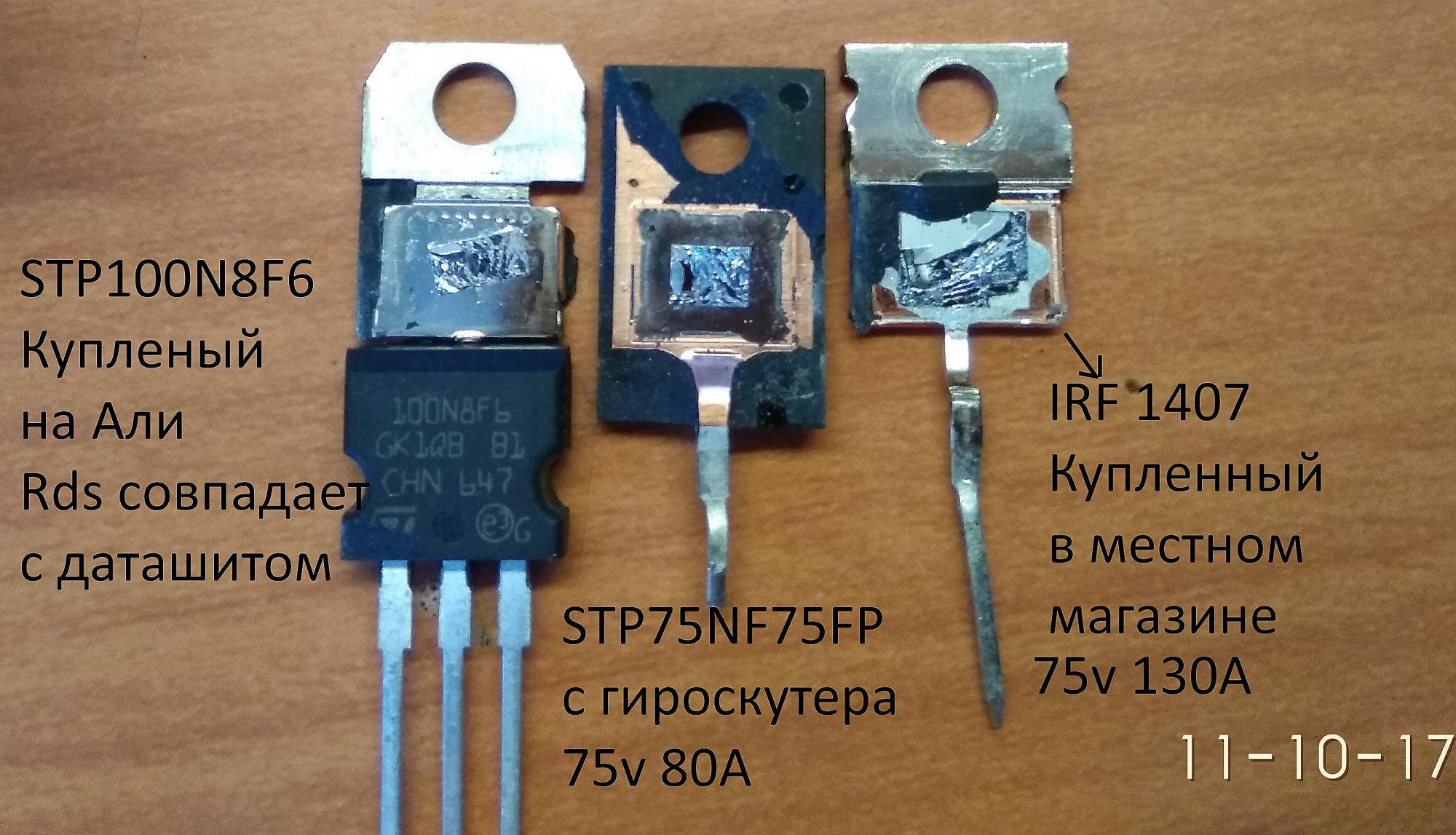

Как считаете? Фейковый ли?
Купил 25 штук STP100N8F6 на алиэкспресс.
Продавец заверяет "friend. do not worry. My supplier is specialized in the transistor. My model is original."
По приходу собрал стенд, проверил Rds = 0.0092 (0.009 в даташите), но расколов один, увидел небольшой, криво посаженный кристалл.
Одолевают сомнения в оригинальности. Для сравнения расколол мертвые IRF1407 и STP75NF75FP с гироскутера.

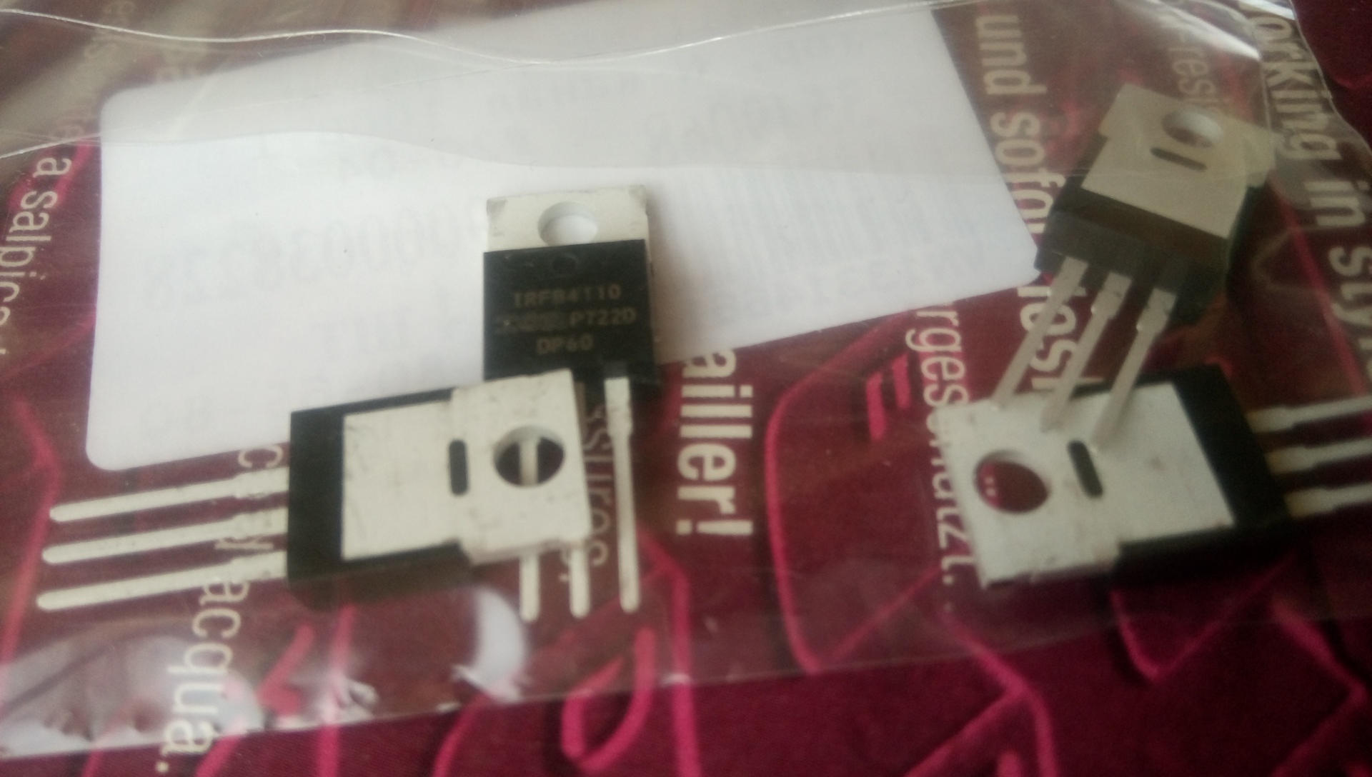

Приехали с чип-дип IRF4110
Увидел пакетик и пока не хочу вскрывать - визуально не оригинал.
Могут ли в чипдипе торговать подделкой? Отправлять им обратно?
DragonTM
[user]Said[/user], характеристики сначала проверьте. Бывает вид не оригинальный, но сопротивление в порядке.

Хорошо, проверю. Если сопротивление в порядке, всё остальное тоже в поряде будет? И  открываться полностью будет, емкость и тд. Правильно?
Проверил.
У паяных оригинальных блестящих сопротивление 3.0
У новых 2.8
Но я проверял закрытый транзистор. Как проверить его в работе? Что бы он был открытый во время проверки
