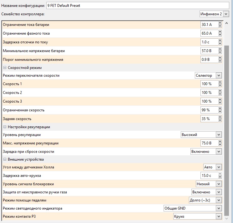

Спасибо за ответы.  Мне нравятся мои настройки по умолчанию, надо поменять только LVC, то что приложено в программе - оно отличается, у меня нет активации круиза при сбросе газа, токи не уверен что выставлены там такие же.. 35А выдавало, а там стоит 30А и т. д.

Насчет токов, их в любом случае надо перепроверять ваттметром. Забудьте о считывании. Прошейте нужные вам параметры...в чем проблема?
maris
Фазный ток в том что забито по умолчанию в прогу для EB209 - 65А, видел в видео на 6-фетовых ставят 70-80А, как мне прошил селлман не знаю, но оно работает 8 лет и при этом расход и характеристики оптимальны - проезжал 60 км на 500Вт*ч батарее (стало бы 600 Вт*ч если изменить LVC с 32 до 28 В). Чтобы ставить эксперименты надо каждый раз вскрывать контроллер.. он у меня сейчас один) Оставлю пока все как есть, тем более что хотел только поменять LVC, а учитывая вот это

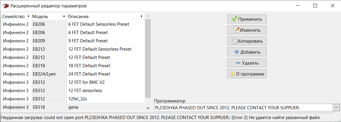

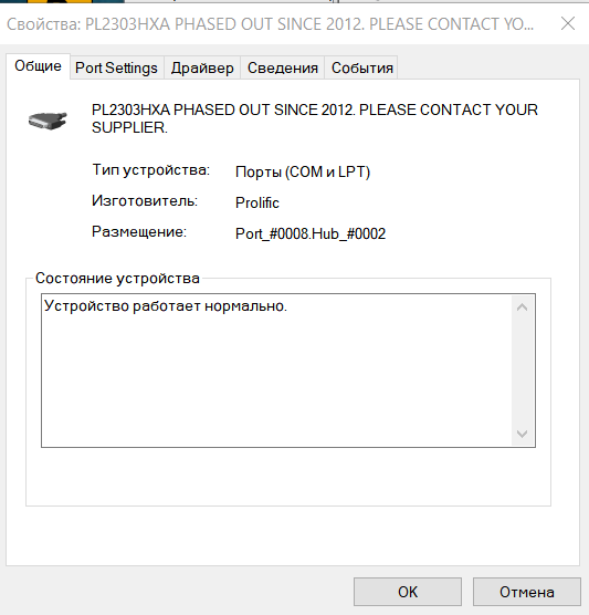

Не могу загрузить параметры в контроллер. Ошибка с драйвером на windows 10. Запустил вертульную машину на windows7 и как не мучался, а настроить usb на вертуал бокс так и не смог. На свой пк поставть вторую винду семёрку тоже не смог, не поддерживает железо, повисает на стартинг виндовс и обновление параметров реестра. Найти живую винду 7 так и не смог( Поделитесь люди добрые драйвером под виндовс 10, устал страдать(
цеккаto
Just Electronics
Попробовал XPD Version 0.4.1a, 0.3.3 .0.3.2 и та же ошибка. При этом драйвер работает исправно. "цеккаto" Не знаю что там на тебя работает, на меня оно не работает(

Цитата: Gena от 26 Март 2020 в 06:29При этом драйвер работает исправно.
Драйвер нужен старой версии, не обновлённый.
Just Electronics
Скиньте пожалуйста драйвера. Ставил старые драйвера Profilic_Win8_x64_x86 (Запуск этого устройства невозможен. (Код 10)
Указано несуществующее устройство.), новые и всё ровно не работает.  "цеккаto" Следовал по инструкции, нашёл у человека windows 7 загрузил параметры в контроллер сразу же. Но каждый раз беспокоить человека тоже не дело.

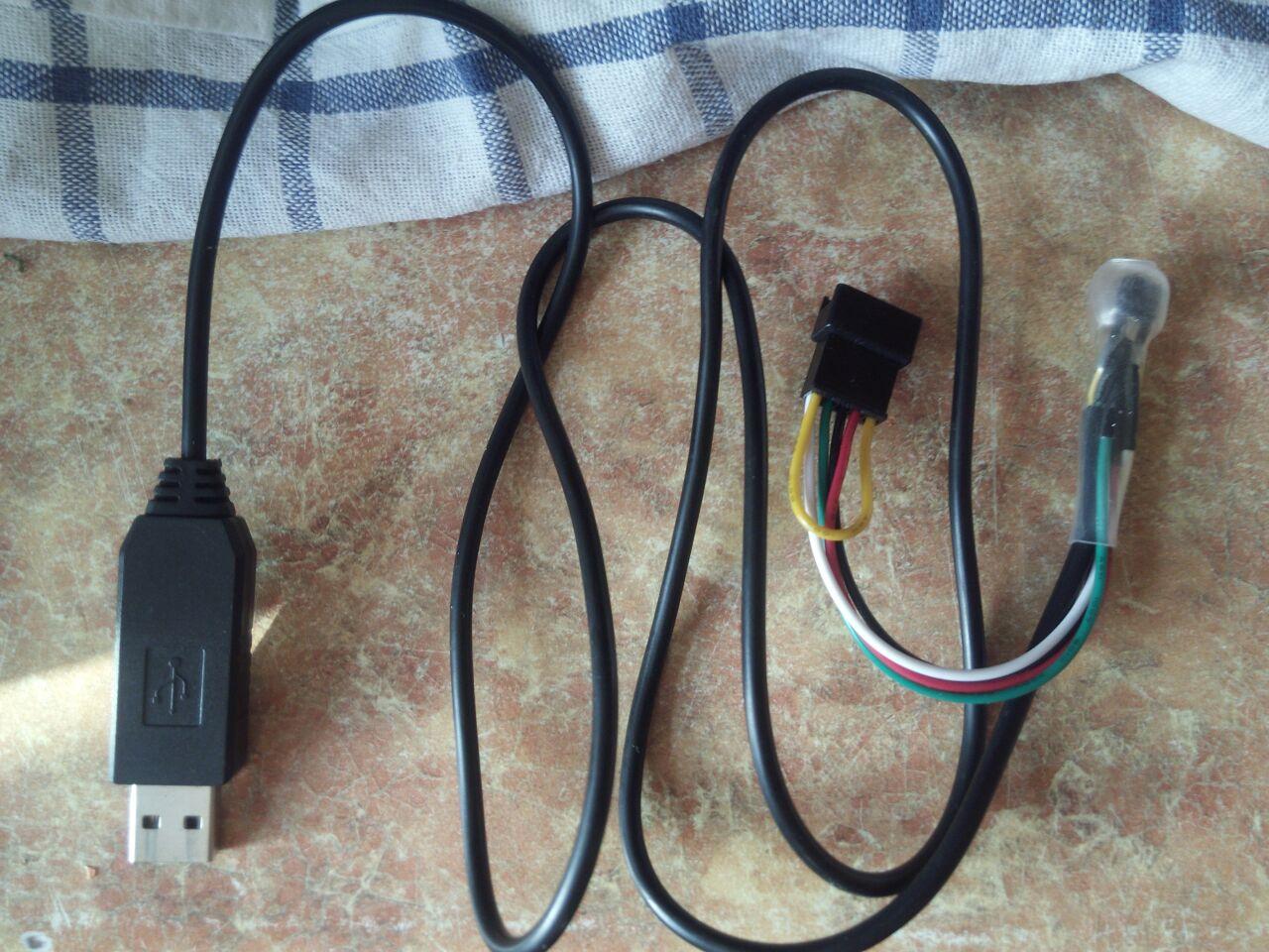

Шнур такой

Just Electronics
Убил столько времени, а сегодня утром удалось подключится к контроллеру. Не знаю что помогло, драйвера эти же PL2303 win7 v.3.2.0.0

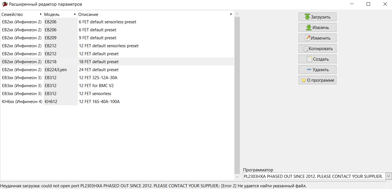

Всем привет! Совсем запутался с прошивкой контроллера ЕВ 312 cellman. Прошиваю программой XPD, вычитал, что батарейный и фазный ток нужно делить на два. Где то написано, что в XPD не нужно ничего делить. Сейчас настройки такие:
При таких настройках в колесо максимально вливается ровно 3006 кВт. Все ли правильно настроено или нужно ток батарейный и фазный делить? Нормально это для 1500 Вт мотора? Батарея максимальным напряжением 58.8 В из 14 ячеек LG NMC 60 ah.
